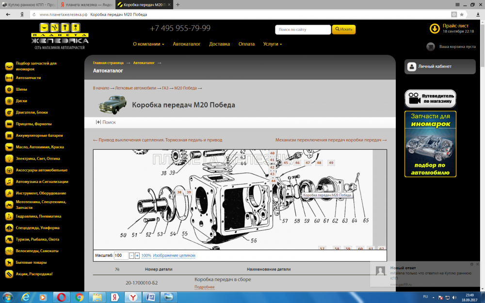

Кудряшка 142 Жалоба Опубликовано: 18 сентября 2017 Михайло в ранней коробке есть смотровое окно сверху,Махх1969 лучшее фото в каталоге 1957 года Цитата Поделиться сообщением Ссылка на сообщение Поделиться на других сайтах

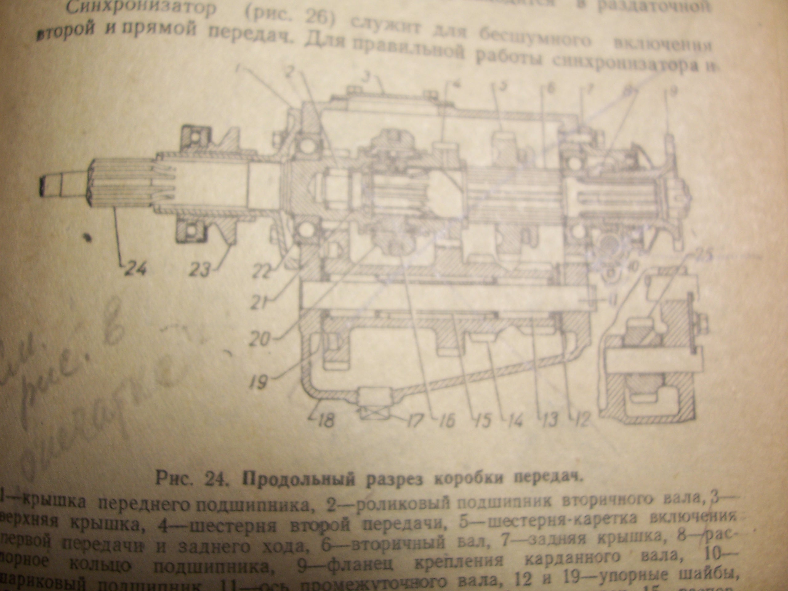

Алексей Попович 175 Жалоба Опубликовано: 18 сентября 2017 Книга 1954 г 4 Цитата Поделиться сообщением Ссылка на сообщение Поделиться на других сайтах
