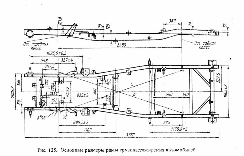

Август 272 Жалоба Опубликовано: 20 сентября 2017 3 часа назад, mitalena сказал: По первому уточнению: это где??? (в каком месте) такая ширина рамы 165 см.??? Если задняя ось - 1440 мм. , а рессоры с кронштейнами в внутри оси??? Задняя балка рамы, к которой крепится задняя часть кузова на 4 болта, 1360 мм, по усам 1420 мм, по кронштейнам подножек 1620 мм, по задним, 1650 мм по передним. 1 Цитата Поделиться сообщением Ссылка на сообщение Поделиться на других сайтах
Виктор 59 975 Жалоба Опубликовано: 20 сентября 2017 7 часов назад, mitalena сказал: По первому уточнению: это где??? (в каком месте) такая ширина рамы 165 см.??? Если задняя ось - 1440 мм. , а рессоры с кронштейнами в внутри оси??? Кто-то говорил про кронштейны рессор? ) Цитата Поделиться сообщением Ссылка на сообщение Поделиться на других сайтах
mitalena 50 Жалоба Опубликовано: 20 сентября 2017 (изменено) Виктор 59 , а кто-то говорил про кронштейны подножек? Читаем ВОПРОС автора темы: "Подскажите вес новой лодки и ширину рамы" Вы, хоть в одной книге, литературе или ТХ, встречали, чтобы ширина рамы (действительная) - расстояние между несущими лонжеронами рамы, измерялась по кронштейнам подножек??? Ширина рамы по кронштейнам подножек - размер (информация для самообразования) - войдёт или не войдёт рама, в дверной или гаражный проем. Кронштейны подножек - это расходный материал. При вертикальном хранении рамы многие давно согнуты и обломаны. С уважением, Михаил Дмитриевич. Изменено 20 сентября 2017 пользователем mitalena Цитата Поделиться сообщением Ссылка на сообщение Поделиться на других сайтах
Механник 3 311 Жалоба Опубликовано: 20 сентября 2017 1 час назад, mitalena сказал: Виктор 59 , Кронштейны подножек - это расходный материал. Не при перевозке. Вопрос скорее задан к тому действу. Цитата Поделиться сообщением Ссылка на сообщение Поделиться на других сайтах
