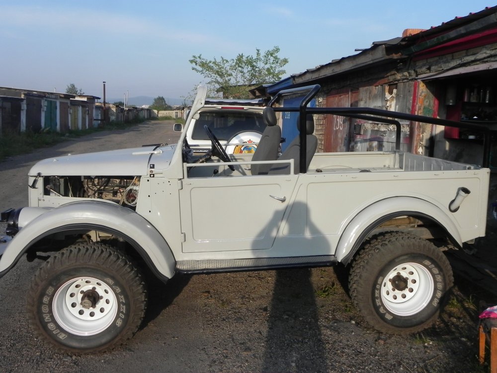

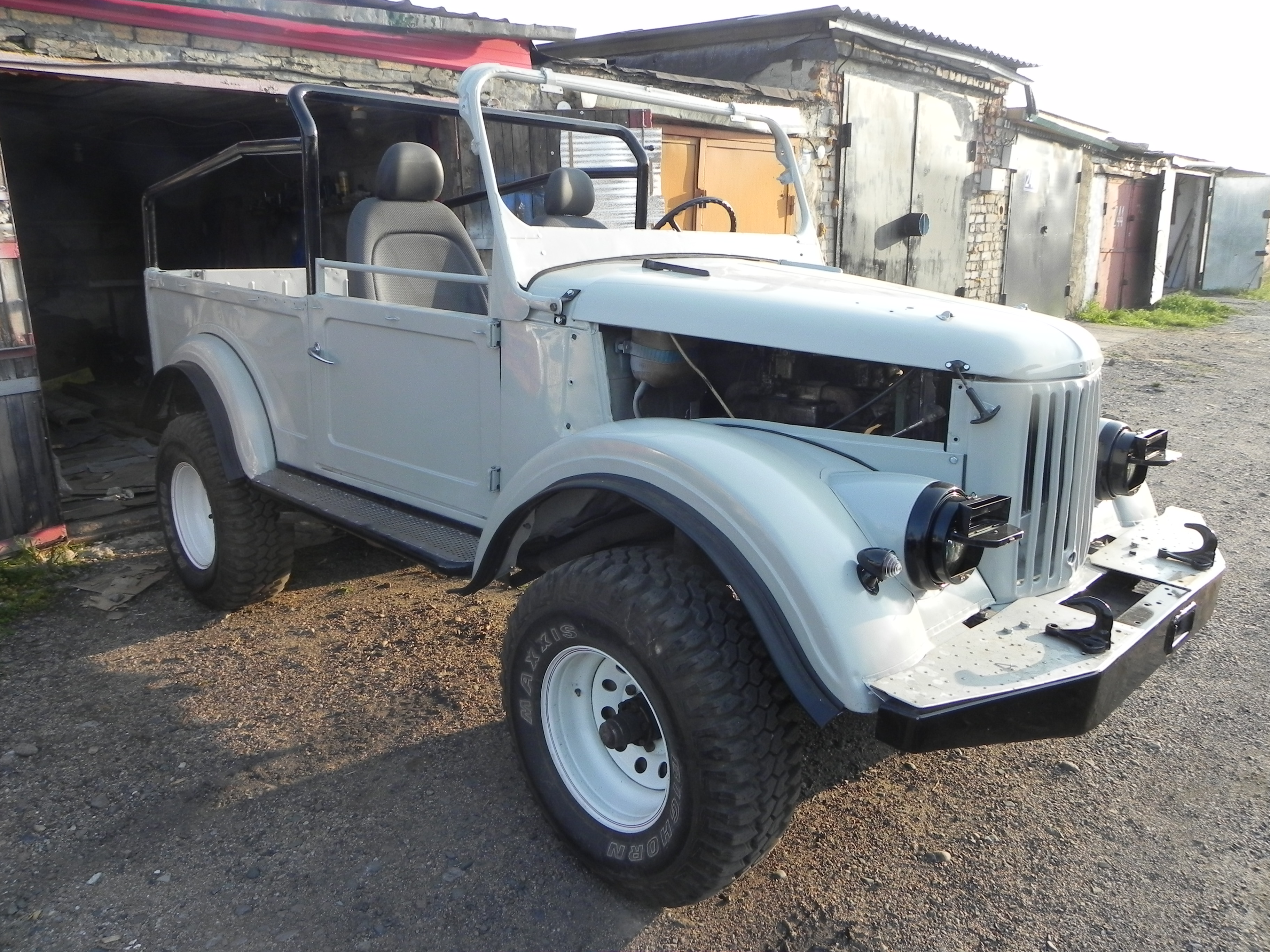

sirs 13 Жалоба Опубликовано: 11 октября 2017 Привет всем! Хочу поделиться печалью. После долгих лет восстановительных работ, Газик был готов к эксплуатации и я выдвинулся в МРЭО. Причин для беспокойства не было никаких, идентификационные номера находились на своих местах, соответствовали ПТС. В период осмотра бдительный инспектор (очень напрашивается другое слово) усмотрел, что правая косынка, на которой выбит номер кузова, приварена не тем сварочным швом. Далее штрафплощадка, направление на экспертизу. Двадцатилетний «гуру» экспертной деятельности пояснил мне, что он усматривает признаки демонтажа и установки номерной планки. Таким образом, ставиться под сомнение идентичность кузова данной табличке. При этом, он и слышать ничего не хочет, что это не крузер и распилом быть в принципе не может, кузов мог ремонтироваться за 54 года эксплуатации бесконечное количество раз, причём даже официально на авторемонтных предприятиях в период службы в СА. Возможно даже об этом имелась запись в ПТС старого образца в каком-нибудь 197… году. Теперь этого не узнать. Может кто-нибудь знает что можно сделать в данном случае? Машину жалко, вложено много средств и труда, да и поездить не пришлось. Цитата Поделиться сообщением Ссылка на сообщение Поделиться на других сайтах

sirs 13 Жалоба Опубликовано: 11 октября 2017 Что интересно, к бамперу и колёсам вопросов как раз и не возникало. Да и это легко устранимо, бампер можно снять прямо там, колёса на прокат возьму. По поводу независимой экспертизы, думаю, что результат будет тот же, у них же у всех одна методика проведения экспертизы, на основе одних косвенных признаков. Вопрос в том, что пусть даже номерная пластина и варилась, но нет оснований утверждать что это обязательно связано с заменой кузова, а не с ремонтом кузовных панелей родного кузова. А если это делалось в период СССР, то и законодательная база в сфере регистрации ТС была другая и государство другое, получается применяется современное законодательство в отношении деяния, совершённого до его принятия, т.е. обратная сила закона. Ведь время проведения сварочных работ не может установить ни один эксперт. Да и вообще, считаю абсурдом эти претензии в автомобилю такого возраста, ведь они прошли целую эпоху и сотни рук. Ведь по сути данные норму служат для противодействия хищениям ТС, а в данном случае оснований к этому нет никаких. Цитата Поделиться сообщением Ссылка на сообщение Поделиться на других сайтах
