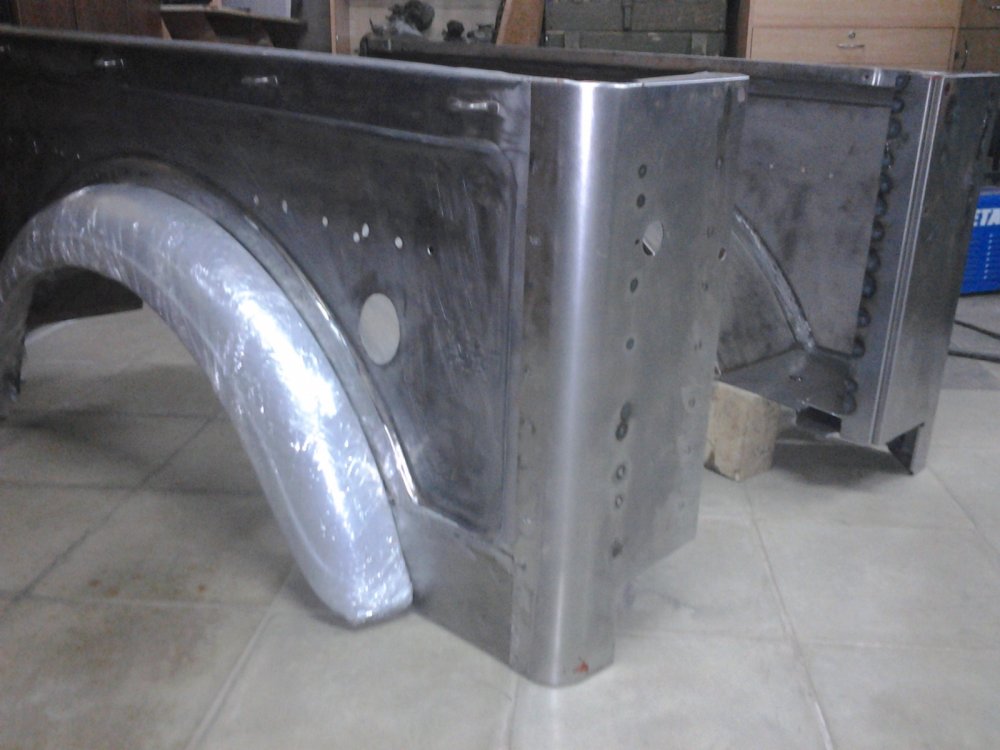

задний уголок и полик рундука

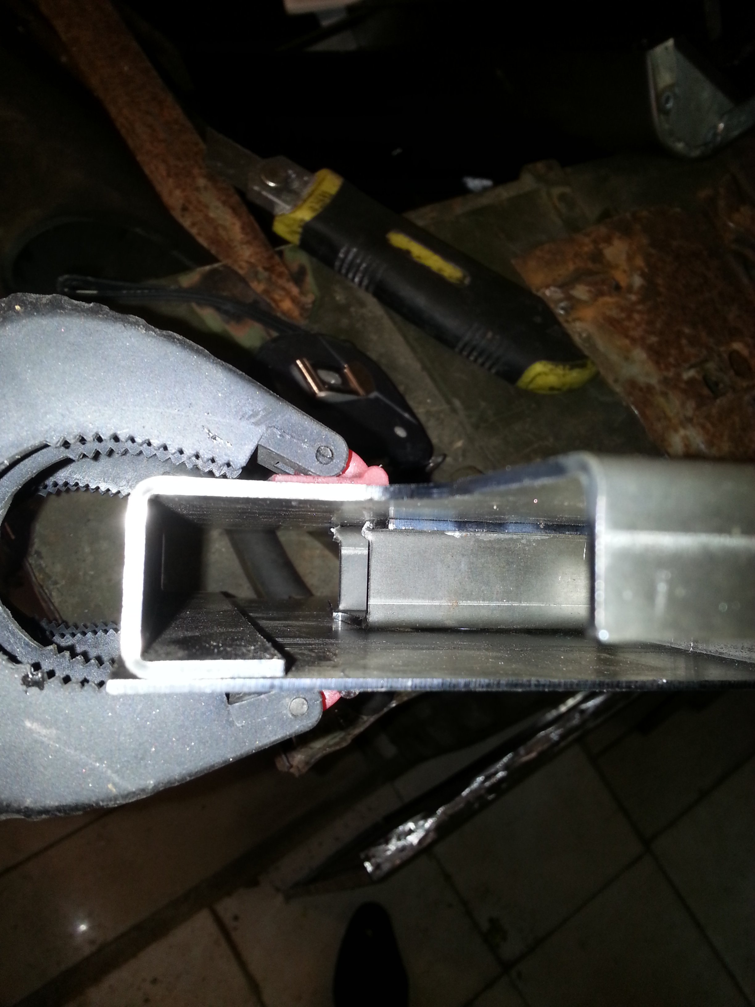

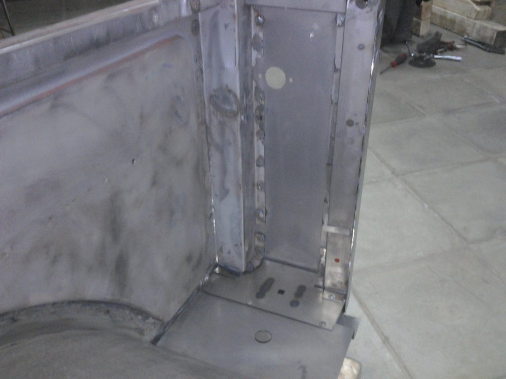

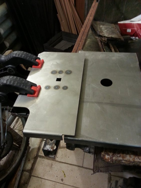

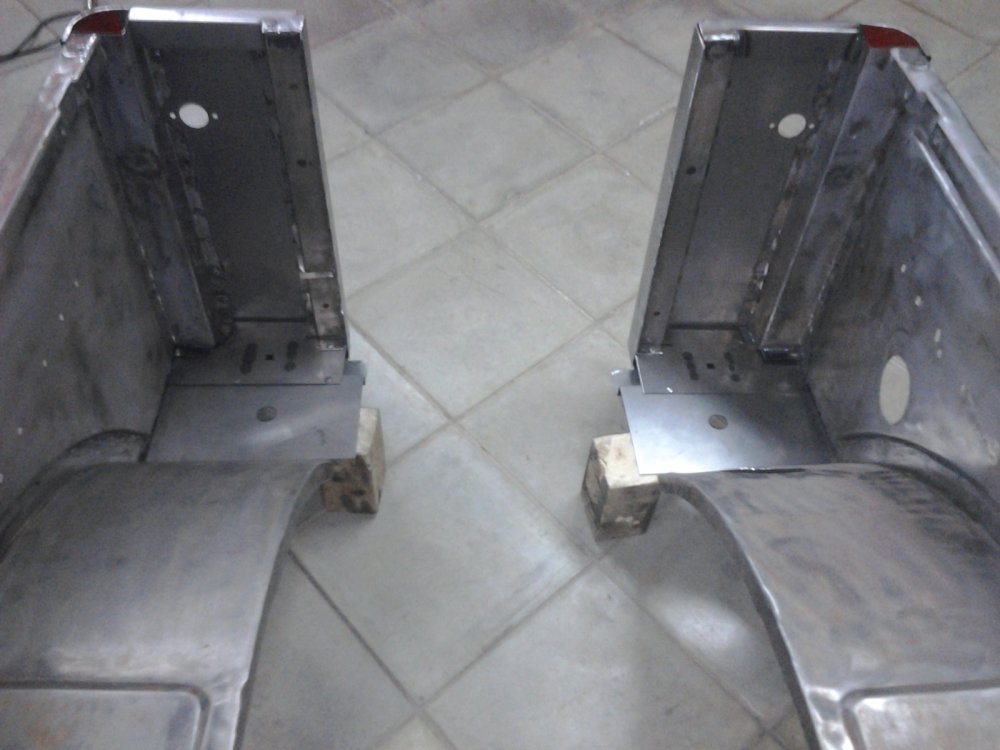

Помогите советом, кажется я что-то не так стыкую. Как правильно?
на машине они были вровень, а тут такой зазор!

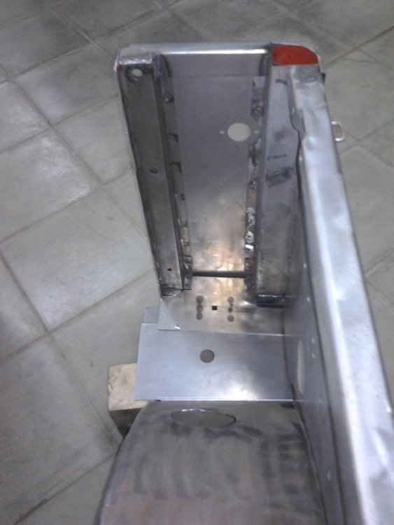

Да, самый сложный узел! :) Часто имею по нему вопросы.
На фото правый полик. В этот зазор с одной стороны вставляется пол грузового отсека и его задний усилитель-порог. Поэтому такой зазор нужен технологически. В оригинале эти детали полика имеют небольшие выштамповки по ширине, которые и уменьшают зазор. Рекомендую слегка разогнуть внутреннюю вставку для уменьшения её высоты. Ну и поджимать...

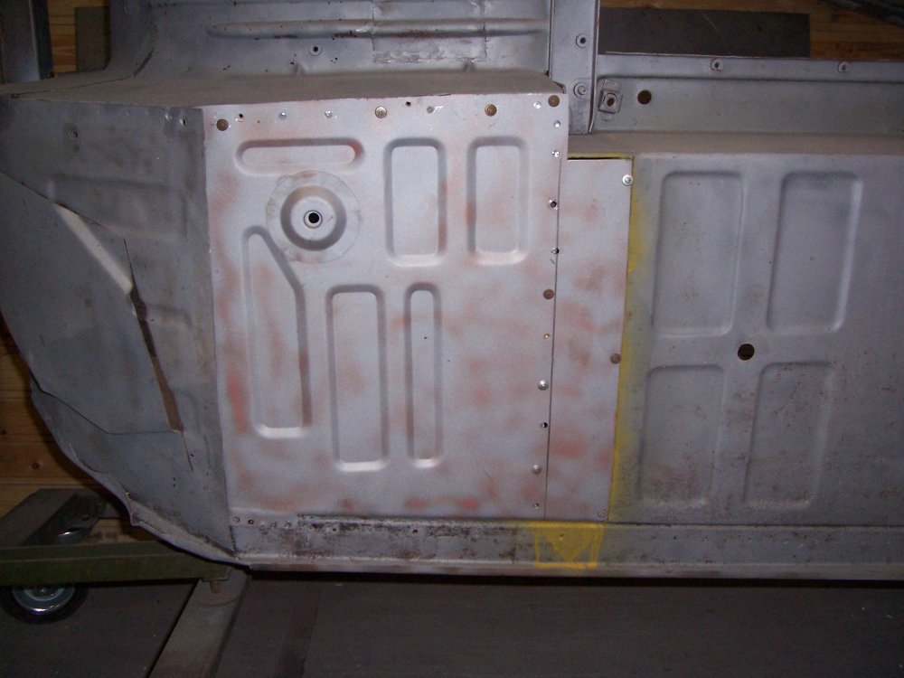

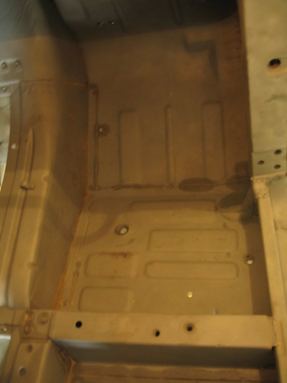

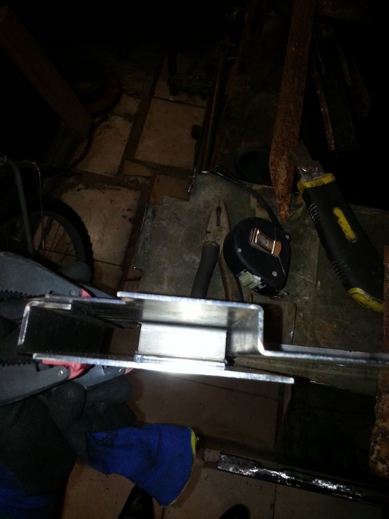

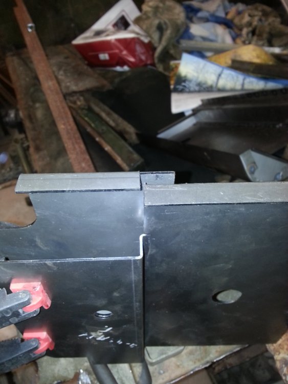

Очередной раз затупил. Почему не встаёт пол пассажира как положено?
Фото не мое ) Чье-то с форума, возможно
Пол не правильно установлен ,но это не страшно  - главное не начали резать, подгонять  .При установки  правая сторона подгибается ,левая подгоняется,  перед сверху  внахлёст ,  размеры дать не смогу,  делаю по месту , вопросы будут задавайте .
