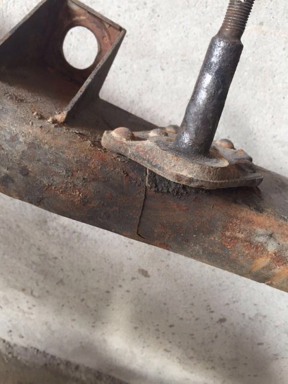

sashasv 376 Жалоба Опубликовано: 22 октября 2017 15 часов назад, gazonchik1969 сказал: однако, не факт. вернее - точно , но , наоборот. сверление отверстий в старорежимных и современных, указывает на огромную разницу в качестве металла, не в пользу последних(РФовские - сапсем пластилин) Вот качество металла + 35” колеса. (УАЗ 1985 года выпуска) Итог - расшатанный кронштейн и трещина на раме. Цитата Поделиться сообщением Ссылка на сообщение Поделиться на других сайтах
Vadim Chikker 10 Жалоба Опубликовано: 22 октября 2017 1 час назад, sashasv сказал: Вот качество металла + 35” колеса. (УАЗ 1985 года выпуска) Итог - расшатанный кронштейн и трещина на раме. одному Господу известно что видел этот УаЗ с фото?!?!?! Цитата Поделиться сообщением Ссылка на сообщение Поделиться на других сайтах

sashasv 376 Жалоба Опубликовано: 22 октября 2017 23 минуты назад, Vadim Chikker сказал: одному Господу известно что видел этот УаЗ с фото?!?!?! После постройки и установки 35” колёс - только легкий пляжный оффроуд Цитата Поделиться сообщением Ссылка на сообщение Поделиться на других сайтах

gazonchik1969 1 642 Жалоба Опубликовано: 22 октября 2017 2 часа назад, sashasv сказал: После постройки и установки 35” колёс - только легкий пляжный оффроуд износ пальца - часто на пляж??)) по существу - сломать мона и титановый шарик(при желании и "мастерстве")). падение качества металла (рам ..и не токма уаз - печальный факт) пы.сы. да и приведённый "год выпуска 1985" - не совсем про СССР (применительно к применению и соблюдению технологий) Цитата Поделиться сообщением Ссылка на сообщение Поделиться на других сайтах
gazonchik1969 1 642 Жалоба Опубликовано: 22 октября 2017 (изменено) 4 часа назад, sashasv сказал: Вот качество металла + 35” колеса. (УАЗ 1985 года выпуска) Итог - расшатанный кронштейн и трещина на раме. виден неслабый износ от многолетнего трения рессорной втулкой(рама повидала видов)) трещина(усталостная, або, от запредельной) - характерная для данного места(видал не раз)) однако не о том. "новореальные" рамы..трещины и изгибы - в любом (даж средненагруженном) месте. не по конструктиву (на фото, да - расчёт на хор. металл) новодельные - слеплены из дешёвки..да и сварка.. неприятно даж смотреть, иной раз Изменено 22 октября 2017 пользователем gazonchik1969 Цитата Поделиться сообщением Ссылка на сообщение Поделиться на других сайтах

sashasv 376 Жалоба Опубликовано: 23 октября 2017 20 часов назад, gazonchik1969 сказал: виден неслабый износ от многолетнего трения рессорной втулкой(рама повидала видов)) трещина(усталостная, або, от запредельной) - характерная для данного места(видал не раз)) однако не о том. "новореальные" рамы..трещины и изгибы - в любом (даж средненагруженном) месте. не по конструктиву (на фото, да - расчёт на хор. металл) новодельные - слеплены из дешёвки..да и сварка.. неприятно даж смотреть, иной раз По идее УАЗорамы с задним расположением серьги передней рессоры начали выпускать после 1986 года. Так что на качество «конца СССР» тоже можно нарваться. Судя по номеру нанесённому краской рама которую купил себе я для постройки машины - до 1999 года выпуска. Трещин не обнаружено и пока тьфу-тьфу не появлялось. Цитата Поделиться сообщением Ссылка на сообщение Поделиться на других сайтах
