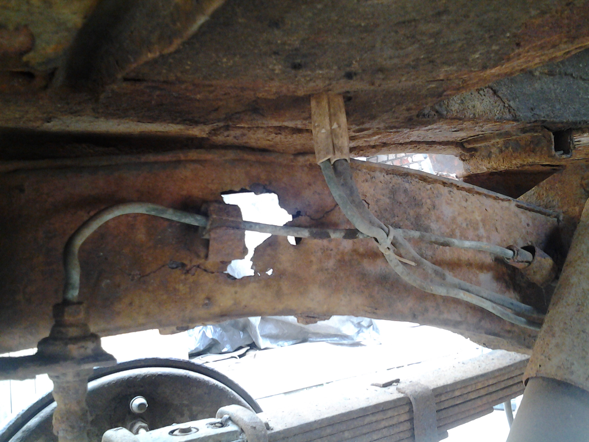

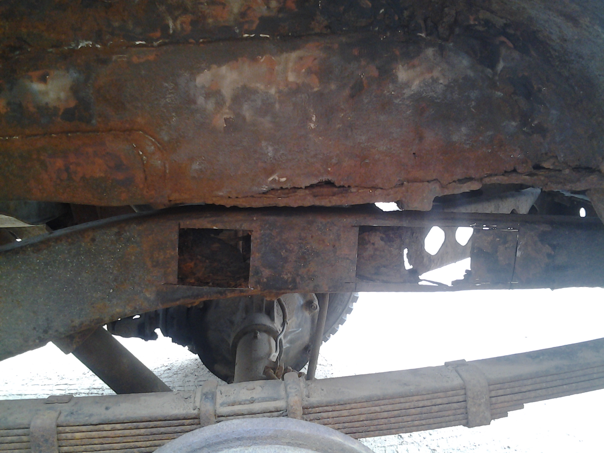

magarec 2 Жалоба Опубликовано: 23 октября 2017 24 минуты назад, Vadim Chikker сказал: у меня рама от ГаЗона та что в запасе, на ней тоже есть трещина см 5-8, в районе проушины рессоры, пока не заваривал. изучил теорию правильности ремонта данного дефекта и как буду собирать буду устранять, ах да и каррозия на изгибе сзади в районе рессор тоже см 5-8, сквозная. заломались болты в внутри рамы буду высверливать и вваривать другие или лучше вваривать грибовидную втулку с внутр. резьбой? Так может все таки посмотреть хорошо, какая рама лучше и требует меньше сварки. Почистить одну и вторую и выбрать лучшую. У меня на газике стоит от уаза, и когда брал смотрели раму казалось в не плохом состоянии, после качественной зачистки я как бы сильно за сварку не переживаю, но сварка это лишние напряжения... Цитата Поделиться сообщением Ссылка на сообщение Поделиться на других сайтах
cubic 328 Жалоба Опубликовано: 23 октября 2017 Может , легче, рамы показать фото? Посмотрим и посоветуем. Цитата Поделиться сообщением Ссылка на сообщение Поделиться на других сайтах
gazonchik1969 1 642 Жалоба Опубликовано: 23 октября 2017 (изменено) 16 минут назад, Vadim Chikker сказал: у меня рама от ГаЗона та что в запасе, на ней тоже есть трещина см 5-8, в районе проушины рессоры, пока не заваривал. изучил теорию правильности ремонта данного дефекта и как буду собирать буду устранять, ах да и каррозия на изгибе сзади в районе рессор тоже см 5-8, сквозная. заломались болты в внутри рамы буду высверливать и вваривать другие или лучше вваривать грибовидную втулку с внутр. резьбой? продольные трещины(нижняя кромка вертикальных полок) = сгнила изнутри. локальный ремонт дорог , долог.. афто станет непригоден к вышесредним нагрузкам.. однако была рама.. опосля заварки дыр (огроменных)) в горизонтальных нижних полках(задней четверти) - отходила десятку(годов)) тут смотреть надо. верно говорят. Изменено 23 октября 2017 пользователем gazonchik1969 Цитата Поделиться сообщением Ссылка на сообщение Поделиться на других сайтах
Vadim Chikker 10 Жалоба Опубликовано: 23 октября 2017 15 минут назад, cubic сказал: Может , легче, рамы показать фото? Посмотрим и посоветуем. да попробую сфоткать и выложить. Цитата Поделиться сообщением Ссылка на сообщение Поделиться на других сайтах
gazonchik1969 1 642 Жалоба Опубликовано: 23 октября 2017 Только что, magarec сказал: Так может все таки посмотреть хорошо, какая рама лучше и требует меньше сварки. Почистить одну и вторую и выбрать лучшую. У меня на газике стоит от уаза, и когда брал смотрели раму казалось в не плохом состоянии, после качественной зачистки я как бы сильно за сварку не переживаю, но сварка это лишние напряжения... уазину - лечить накладками(гнутый швеллер, повороты - болгарка и сварка повдоль). по возможности - болтами (расшив внутренней вертикал.) буде найти гибочный - так мона и по лекалам смастырить ремвставки. сапсем станет по красоте;) Цитата Поделиться сообщением Ссылка на сообщение Поделиться на других сайтах
Vadim Chikker 10 Жалоба Опубликовано: 23 октября 2017 Только что, gazonchik1969 сказал: уазину - лечить накладками(гнутый швеллер, повороты - болгарка и сварка повдоль). по возможности - болтами (расшив внутренней вертикал.) буде найти гибочный - так мона и по лекалам смастырить ремвставки. сапсем станет по красоте;) честно сказать я мыслю что такой раме как на фото - каюк. Цитата Поделиться сообщением Ссылка на сообщение Поделиться на других сайтах

gazonchik1969 1 642 Жалоба Опубликовано: 23 октября 2017 Только что, Vadim Chikker сказал: честно сказать я мыслю что такой раме как на фото - каюк. отремонтировать мона всё..или почти всё)) вопрос - чоб был смысел;) Цитата Поделиться сообщением Ссылка на сообщение Поделиться на других сайтах

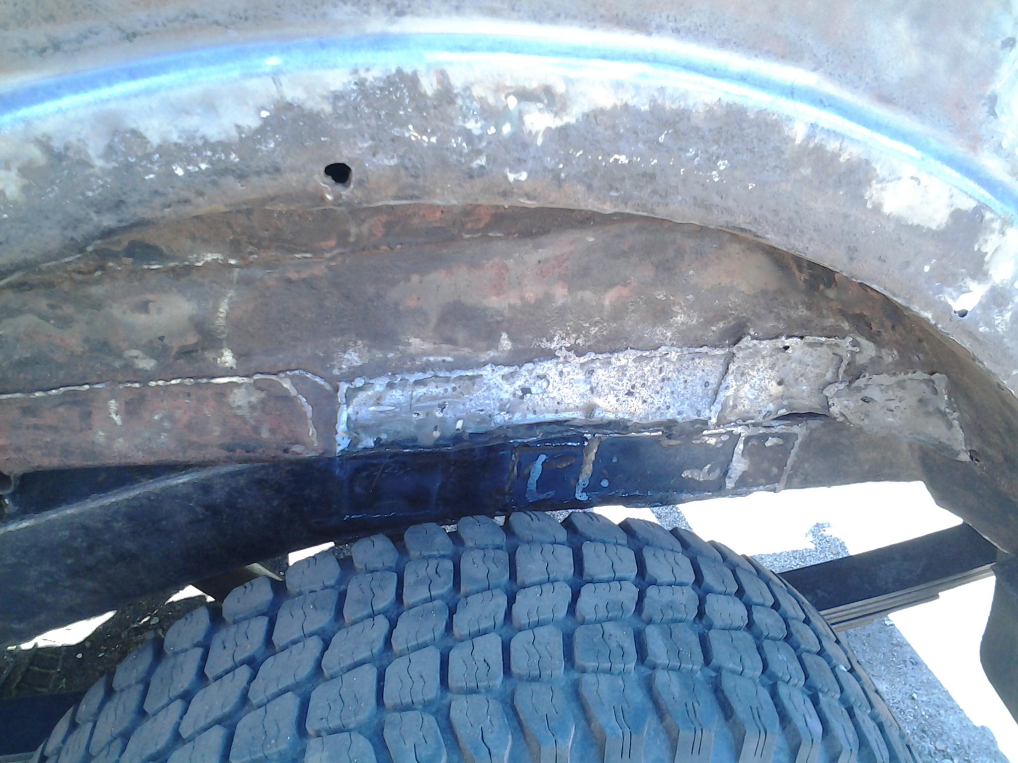

magarec 2 Жалоба Опубликовано: 23 октября 2017 34 минуты назад, gazonchik1969 сказал: уазину - лечить накладками(гнутый швеллер, повороты - болгарка и сварка повдоль). по возможности - болтами (расшив внутренней вертикал.) буде найти гибочный - так мона и по лекалам смастырить ремвставки. сапсем станет по красоте;) 33 минуты назад, Vadim Chikker сказал: честно сказать я мыслю что такой раме как на фото - каюк. тут в принципе профилегиба не понадобилось, но да с помощью некоторого инструмента и шаблонов можно всю раму восстановить, только желательно надо материал хорошо подбирать. Мое мнение для накладок лучше брать сталь 09Г2С, а вот варить тут целая наука... не знаю как тут себя покажет, но у себя я попробовал варить проволокой для нержавейки(для SUS304-316), при восстановлении бункеров данный способ себя хорошо показал. как тут будет время покажет. Цитата Поделиться сообщением Ссылка на сообщение Поделиться на других сайтах
Vadim Chikker 10 Жалоба Опубликовано: 23 октября 2017 46 минут назад, magarec сказал: тут в принципе профилегиба не понадобилось, но да с помощью некоторого инструмента и шаблонов можно всю раму восстановить, только желательно надо материал хорошо подбирать. Мое мнение для накладок лучше брать сталь 09Г2С, а вот варить тут целая наука... не знаю как тут себя покажет, но у себя я попробовал варить проволокой для нержавейки(для SUS304-316), при восстановлении бункеров данный способ себя хорошо показал. как тут будет время покажет. Чёрный металл "не дружит" с нержавейкой. читал статью о молекулярном строении металлов их совместимости и т.п. И склонен к применению в ремнакладках к точечному типу сварного шва. Ведь кузова, рамы свариваются именно таким видом. Цитата Поделиться сообщением Ссылка на сообщение Поделиться на других сайтах
gazonchik1969 1 642 Жалоба Опубликовано: 24 октября 2017 (изменено) 6 часов назад, magarec сказал: тут в принципе профилегиба не понадобилось, но да с помощью некоторого инструмента и шаблонов можно всю раму восстановить, только желательно надо материал хорошо подбирать. Мое мнение для накладок лучше брать сталь 09Г2С, а вот варить тут целая наука... не знаю как тут себя покажет, но у себя я попробовал варить проволокой для нержавейки(для SUS304-316), при восстановлении бункеров данный способ себя хорошо показал. как тут будет время покажет. ремонт рамы - суть реставрация прочностных. выполнять(по возможности) аналогичными(изначальным) профилями (уаз - швеллер, або, "оборачивание листом"). простая заварка дыр латками - косметический ремонт(ниачём). тем паче - наварил поперечных швов.. они недопустимы. в крайнем - накладки "ромбиком"(для небольших повреждений). однако, повтор - уазина(в отличии от родни) допускает ремонт вставками накладкам(болтовыми) = наиболее полное восстановление крепкости. Изменено 24 октября 2017 пользователем gazonchik1969 Цитата Поделиться сообщением Ссылка на сообщение Поделиться на других сайтах
magarec 2 Жалоба Опубликовано: 24 октября 2017 1. Черный металл не дружит с нержавейкой очень спорное высказывание. sus 304-316 - это по нашему не магнитная пищевая нержавейка, она не подвержена никаким фазовым переходам, при сварке получаем расплав основного металла и электрода(при сварке происходит нагрев/ тоесть термообработка, при сварке даже в низкоуглеродистой стали происходит вытеснение углерода на поверхность, что приводит к упрочнению шва/хрупкости, и так же повышенной склонности к коррозии, как я говорил выше 09г2с тоже не подвержена к фазовым переходам при сварке), остаточные напряжения остаются, их только отпуском снять можно. С таким методом познакомился около 5 лет назад голландцы показали, из их объяснения(англ у меня не очень), как было сказано нету фазового перехода, так же уменьшается коррозия места сварки и тот углерод, который вытеснен на поверхность в место шва, связывается, то есть хрупкость снижается. Методика была опробована несколько раз ранее, показала себя хорошо на ремонте промоборудования. 2. не допустимы швы совпадающие с вектором напряжения... то есть в данном случае вроде можно почти любую накладку так на поверхность не плоская. и я в сварке больше теоретик, прихватки поставить могу, так по мелочи подварить... Сварку делал мне человек, который 15 лет занимался ремонтом и восстановлением спецтехники... я туда не вмешивался, только пару вопросов изначально обсудили. но в общем сколько людей столько мнений. Цитата Поделиться сообщением Ссылка на сообщение Поделиться на других сайтах
gazonchik1969 1 642 Жалоба Опубликовано: 24 октября 2017 1 час назад, magarec сказал: Сварку делал мне человек, который 15 лет занимался ремонтом и восстановлением спецтехники.. тада да..)) маэстро . по работам насмарку. 1 Цитата Поделиться сообщением Ссылка на сообщение Поделиться на других сайтах
gazonchik1969 1 642 Жалоба Опубликовано: 24 октября 2017 (изменено) для остальных читателей - на фото , явственно изображено - коим макаром, чинить раму, не надо. Изменено 24 октября 2017 пользователем gazonchik1969 1 1 Цитата Поделиться сообщением Ссылка на сообщение Поделиться на других сайтах
