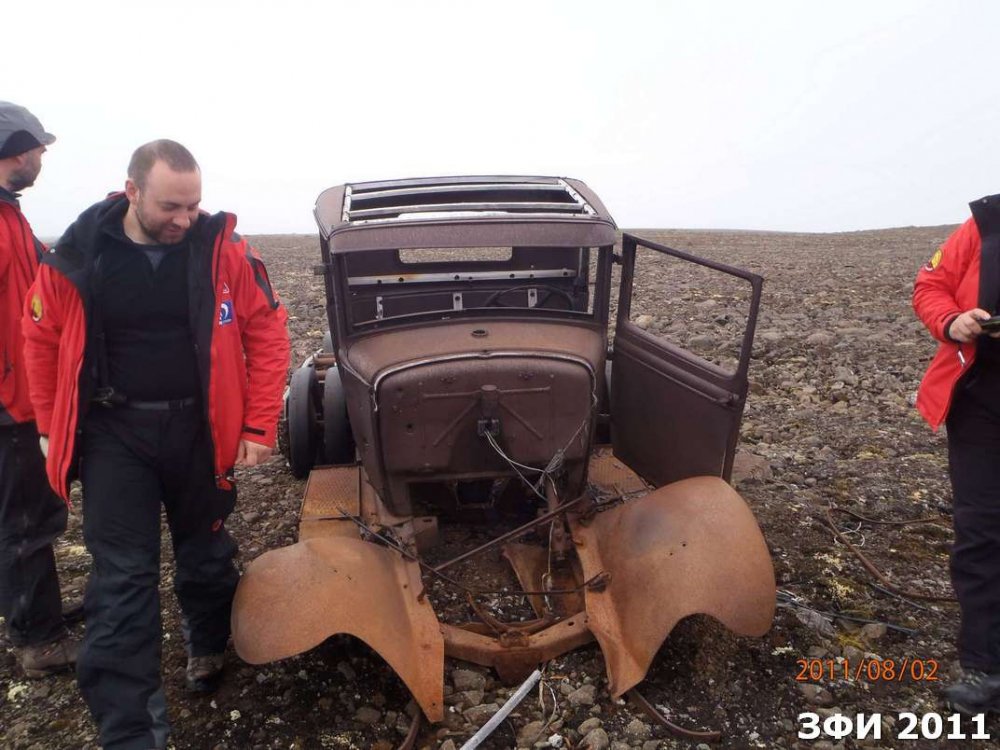

Дмитрий 1980 1 970 Жалоба Опубликовано: 22 октября 2017 есть такая фигня..обратно перли груженые как танки по пояс в воде прямо по гати...причем иногда даже не оборачиваясь назад не глядя как там барахтается товарищь..о чем сейчас даже стыдно говорить.. Цитата Поделиться сообщением Ссылка на сообщение Поделиться на других сайтах

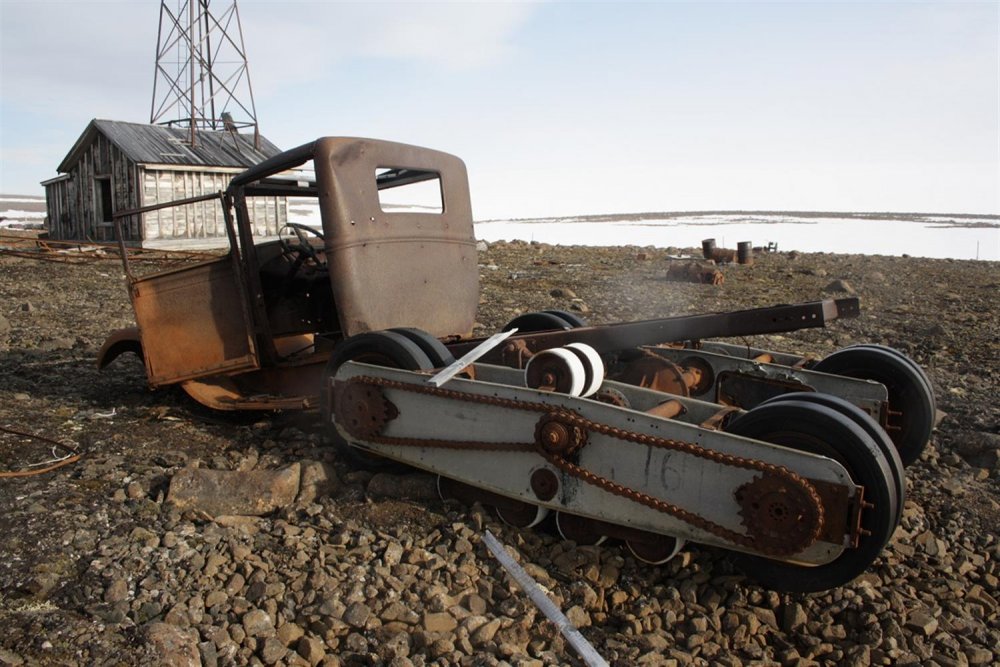

markgraf 21 Жалоба Опубликовано: 23 октября 2017 Странная рама.Что то специализированная на Газ-60 нет такой штанги. она бы мешала .На этих фото видно все прекрасно. 1 Цитата Поделиться сообщением Ссылка на сообщение Поделиться на других сайтах

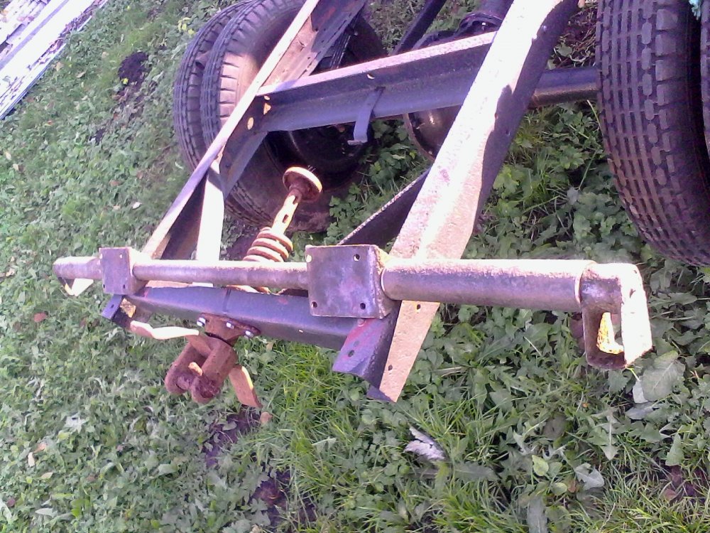

Дмитрий 1980 1 970 Жалоба Опубликовано: 23 октября 2017 вот "обычный" газ 60.. отчетливо видны штанги -отбойники.. сейчас фото этой штанги и ее крепление кронштейна выставлю Цитата Поделиться сообщением Ссылка на сообщение Поделиться на других сайтах
Дмитрий 1980 1 970 Жалоба Опубликовано: 23 октября 2017 вот выделил штангу и кроны на машине Цитата Поделиться сообщением Ссылка на сообщение Поделиться на других сайтах

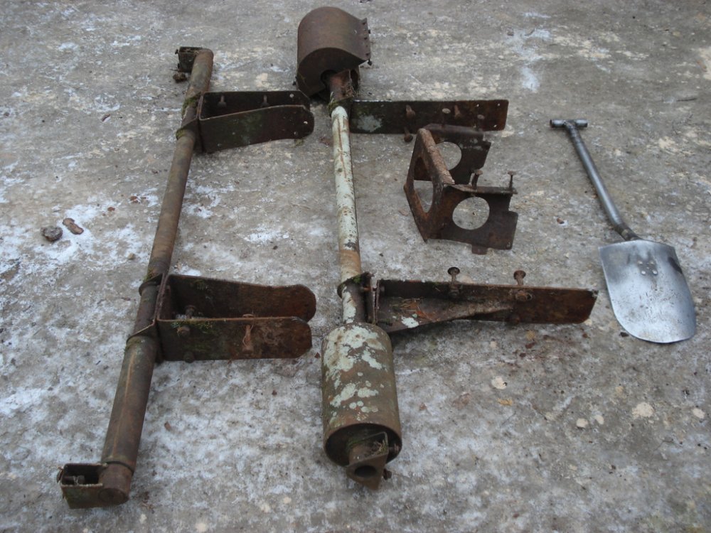

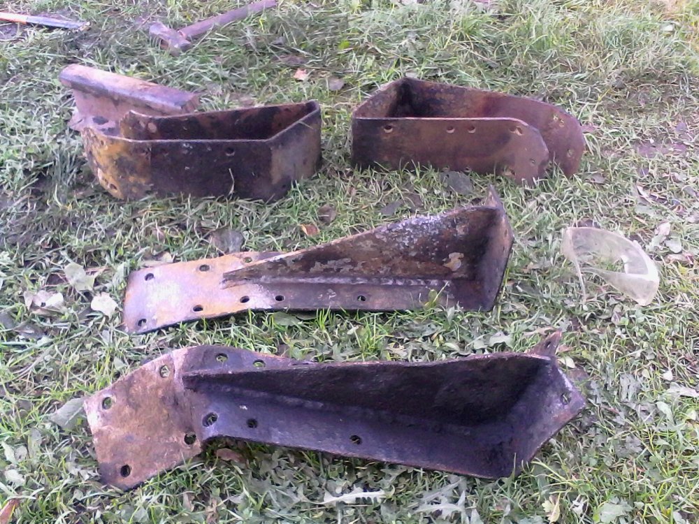

Дмитрий 1980 1 970 Жалоба Опубликовано: 23 октября 2017 фото кронштейнов крепящих переднюю и заднюю штангу...на фото выше видно что они разные. 1 Цитата Поделиться сообщением Ссылка на сообщение Поделиться на других сайтах
Дмитрий 1980 1 970 Жалоба Опубликовано: 23 октября 2017 фото самой задней штанги с роликами, они свободно крутятся..наверное на подшипниках ,что бы гусеница при определенных больших углах наклона не рвала пол кузова, а проворачивалась на этих роликах. В торцах имеются пресс масленки, сами валики по краям имеют медные шайбы. 1 Цитата Поделиться сообщением Ссылка на сообщение Поделиться на других сайтах

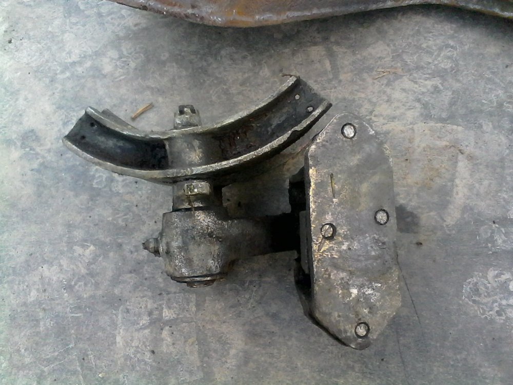

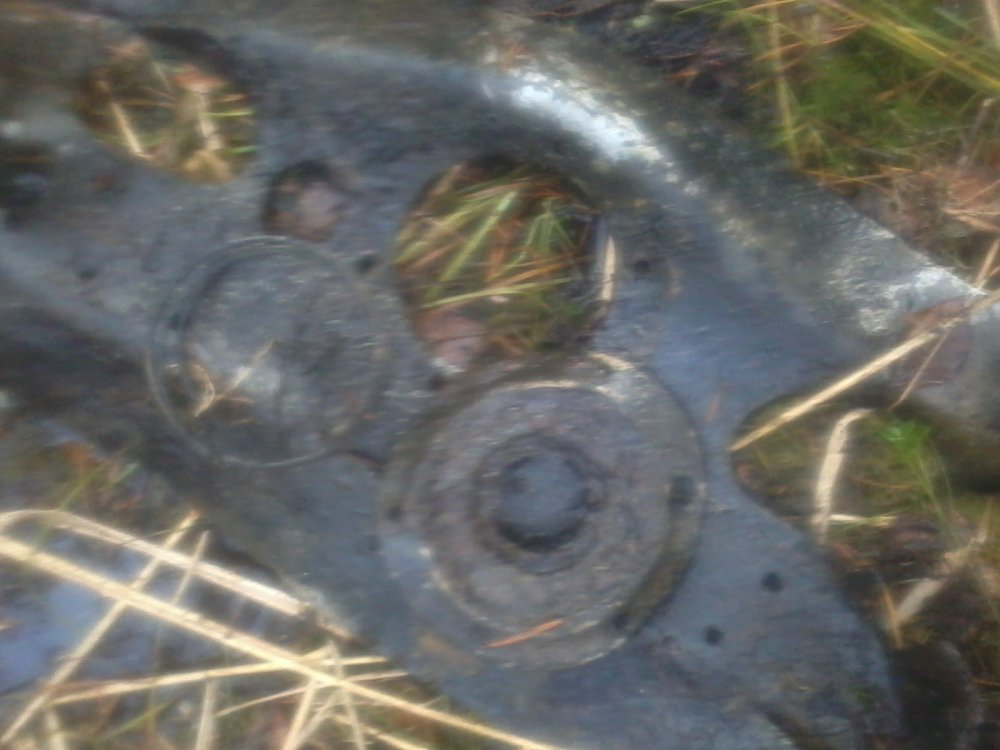

Дмитрий 1980 1 970 Жалоба Опубликовано: 23 октября 2017 механизмы основного заднего тормоза (ГАЗ ААА) были сняты с центральной поперечины). 1 Цитата Поделиться сообщением Ссылка на сообщение Поделиться на других сайтах

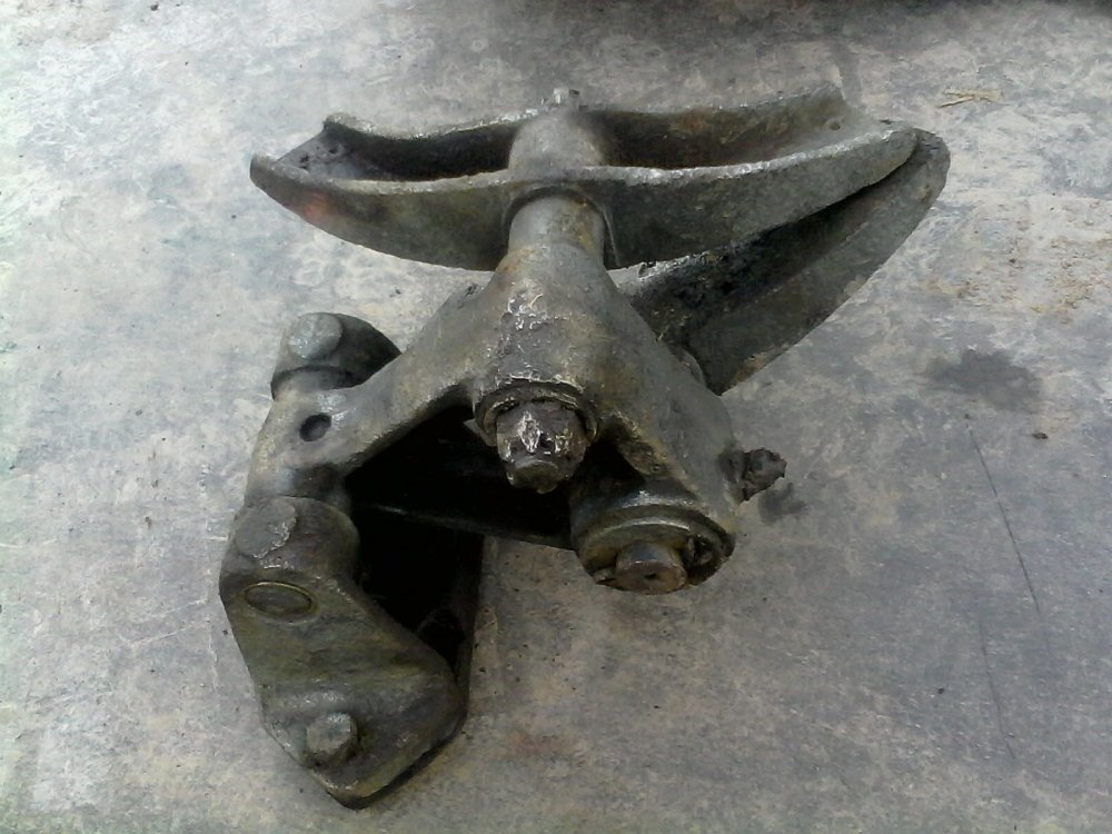

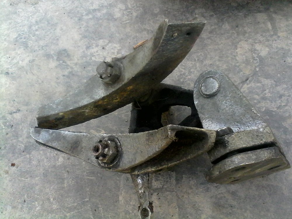

Дмитрий 1980 1 970 Жалоба Опубликовано: 23 октября 2017 вот этот механизм, т.к на заднем мосту торм барабанов нет, а тормозить необходимо, то конструкторы позаимствовали тормозной механизм ГАЗ ААА..как вариант. 1 Цитата Поделиться сообщением Ссылка на сообщение Поделиться на других сайтах

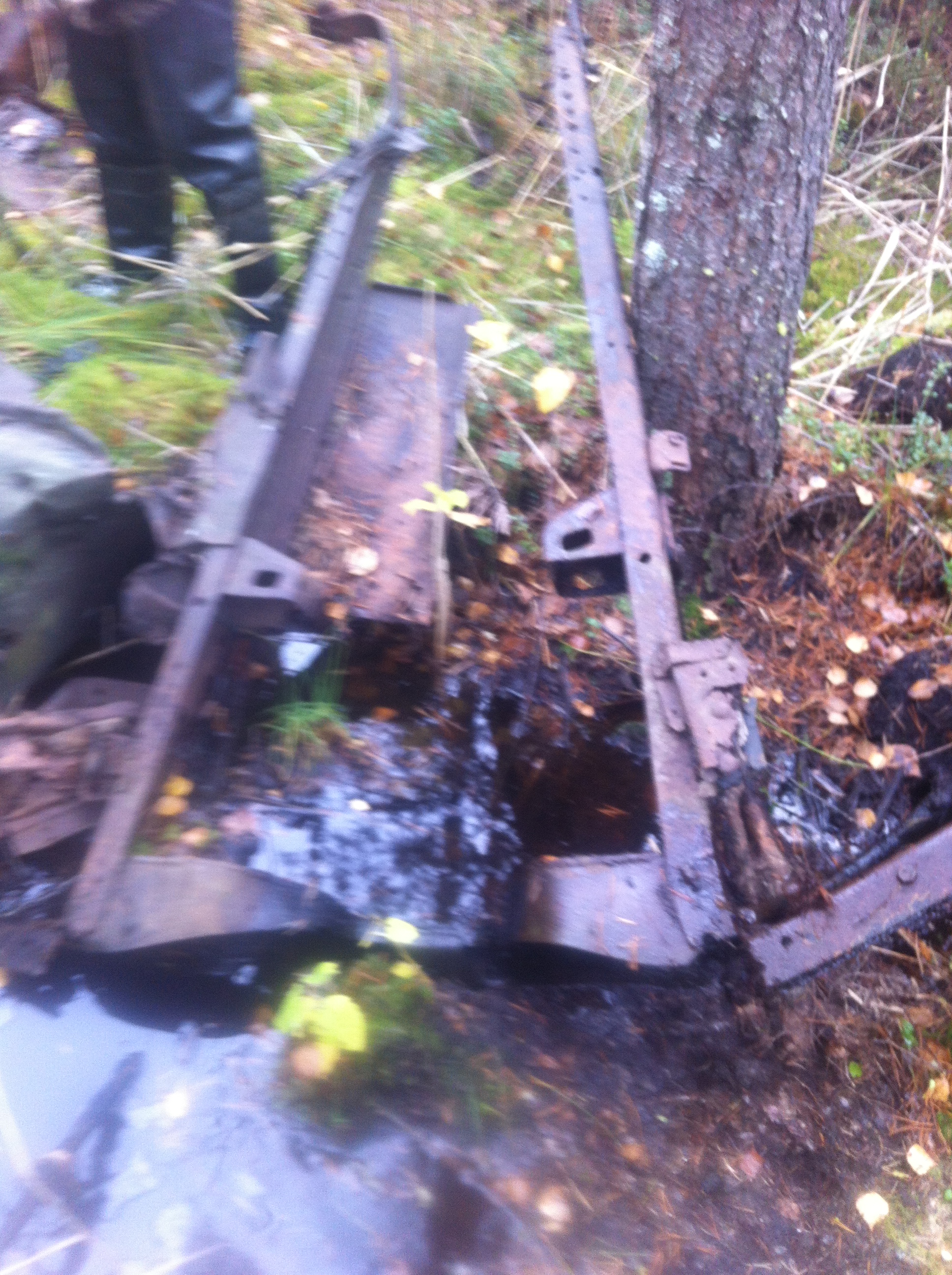

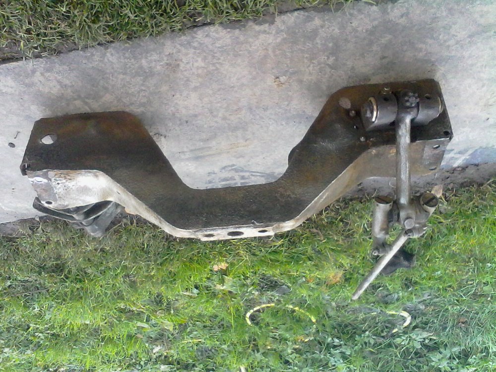

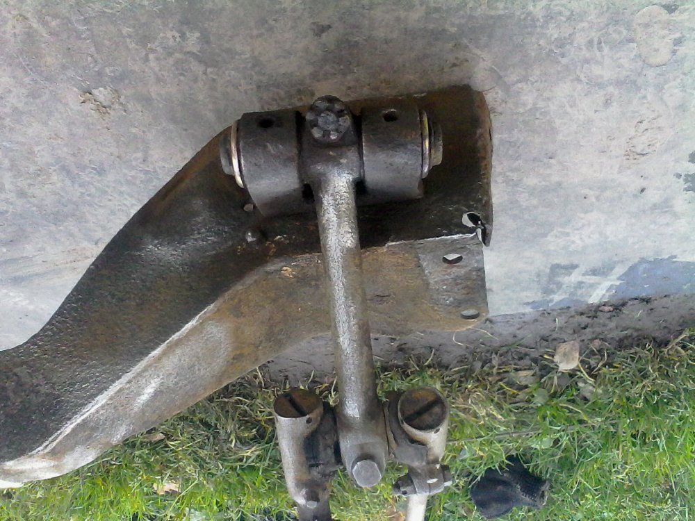

Дмитрий 1980 1 970 Жалоба Опубликовано: 23 октября 2017 (изменено) тарелочка, которая находилась примерно за тормозным диском и была подпружинена и соединена с центральным отверстием центральной перемычки. (возможно реставраторы газ ааа должны дополнить как это все работает и для чего она была нужна, возможно входила в тормозную систему. Прилагаю фото с раскопа на месте..отчетливо видно торм механизм на перемычке и данная жестянка с пружинкой..висела на одном болту, ну и видны повреждения самой перемычки ее вывернуло наизнанку. Так же на фото видна оригинальная подножка...видно что уж очень короткая от официального варианта. Изменено 23 октября 2017 пользователем Дмитрий 1980 2 Цитата Поделиться сообщением Ссылка на сообщение Поделиться на других сайтах

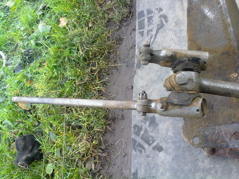

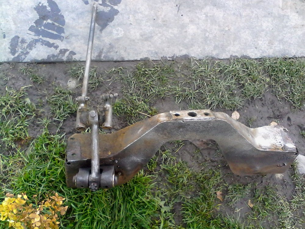

Дмитрий 1980 1 970 Жалоба Опубликовано: 23 октября 2017 неизвестная перемычка, неизвестного пока назначения, длинная тяга взята видимо с обычной поперечной рулевой полуторной тяги..только она много короче, примерил к раме должна доставать до рулевой сошки...скорее всего как то весь этот механизм связан с рулежкой. А именно на самой рулевой сошке возможно был двухсторонний шарнир..один из которых шел стандартно на рулевую тягу, а второй шел к этому механизму..и вероятно каким то образом притормаживал одну из гусениц при повороте руля...как вариант..т.к одними передними колесами при такой гусиничной тяги рулить думаю было бы не реально. 1 Цитата Поделиться сообщением Ссылка на сообщение Поделиться на других сайтах
Тимоха 69 5 Жалоба Опубликовано: 23 октября 2017 Перемычка служила для крепления А-образного рычага передней балки. Что бы компенсировать расстояние, на которое смещена рама вверх, за счет гусеничного движителя. Цитата Поделиться сообщением Ссылка на сообщение Поделиться на других сайтах
Дмитрий 1980 1 970 Жалоба Опубликовано: 23 октября 2017 на раме была обнаружен такой кронштейн тормозной качалки от обычной газ аа..только со швеллером...с целью ниже стандартной высоты установить качалку..зачем...х.з. 2 Цитата Поделиться сообщением Ссылка на сообщение Поделиться на других сайтах
Дмитрий 1980 1 970 Жалоба Опубликовано: 23 октября 2017 по перемычке... это не передняя .. она приблизительно находилась под КПП Цитата Поделиться сообщением Ссылка на сообщение Поделиться на других сайтах
Дмитрий 1980 1 970 Жалоба Опубликовано: 23 октября 2017 вот фото " с места".. не трудно " прикинуть" .. где-то за КПП.. 1 Цитата Поделиться сообщением Ссылка на сообщение Поделиться на других сайтах
Тимоха 69 5 Жалоба Опубликовано: 23 октября 2017 А-образный рычаг балки и крепился через шар к колоколу КПП. Цитата Поделиться сообщением Ссылка на сообщение Поделиться на других сайтах
Дмитрий 1980 1 970 Жалоба Опубликовано: 23 октября 2017 теперь понимаю.. вполне может -быть.. нужно примерить к отверстиям крепежи "шара")) Цитата Поделиться сообщением Ссылка на сообщение Поделиться на других сайтах

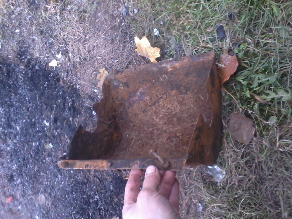

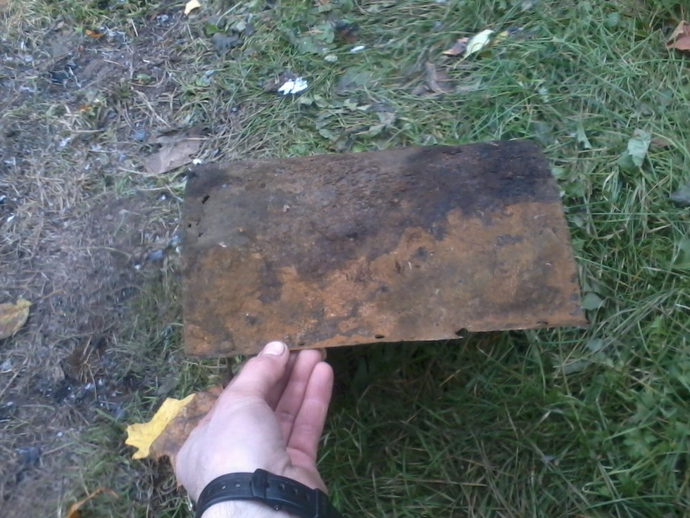

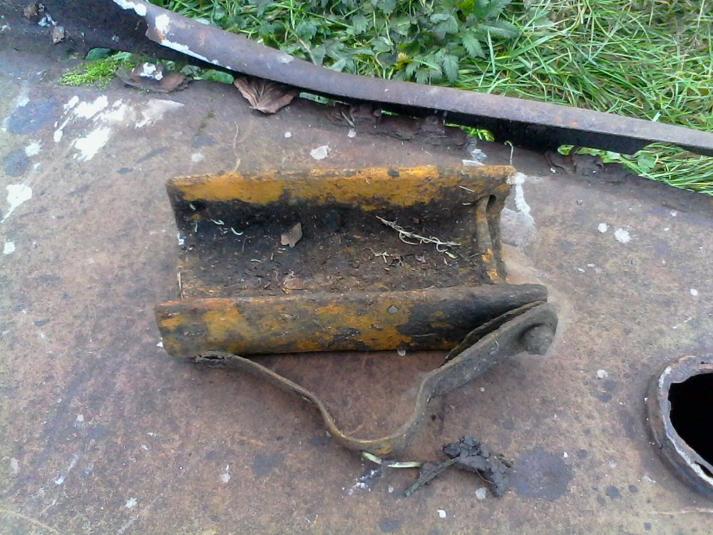

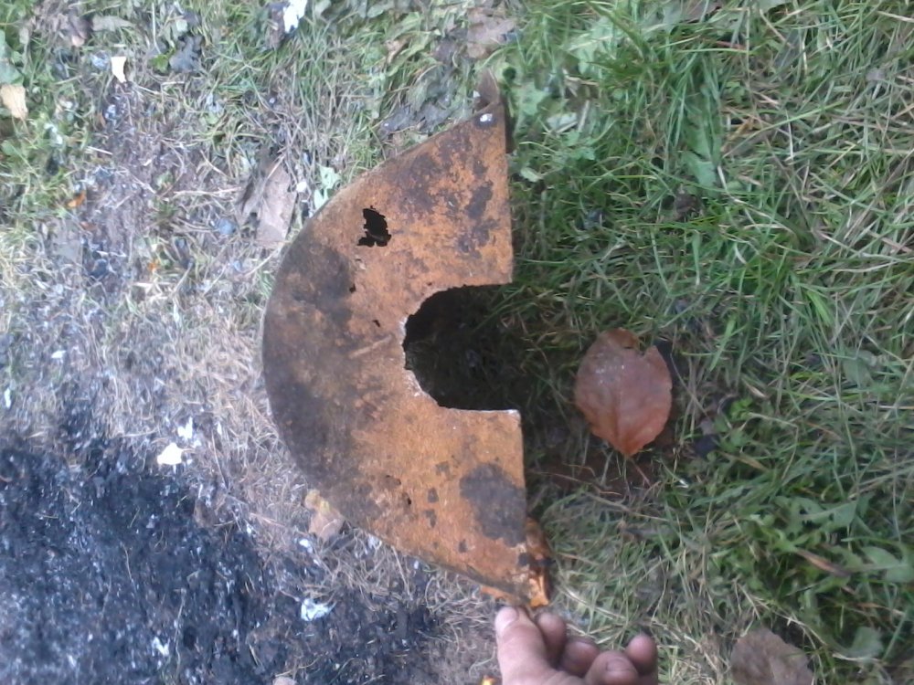

Дмитрий 1980 1 970 Жалоба Опубликовано: 25 октября 2017 так же рядом с рамой нашли такую "крышку".. явно, крепилась к дереву(возможно полу кузова..) имеются 2 выреза с двух сторон.. (возможно проходил какой то вал.. )думаю, что то типа защитного кожуха на что то.(например редуктор). Цитата Поделиться сообщением Ссылка на сообщение Поделиться на других сайтах

Дмитрий 1980 1 970 Жалоба Опубликовано: 25 октября 2017 кожух передних роликов)) 4 Цитата Поделиться сообщением Ссылка на сообщение Поделиться на других сайтах
