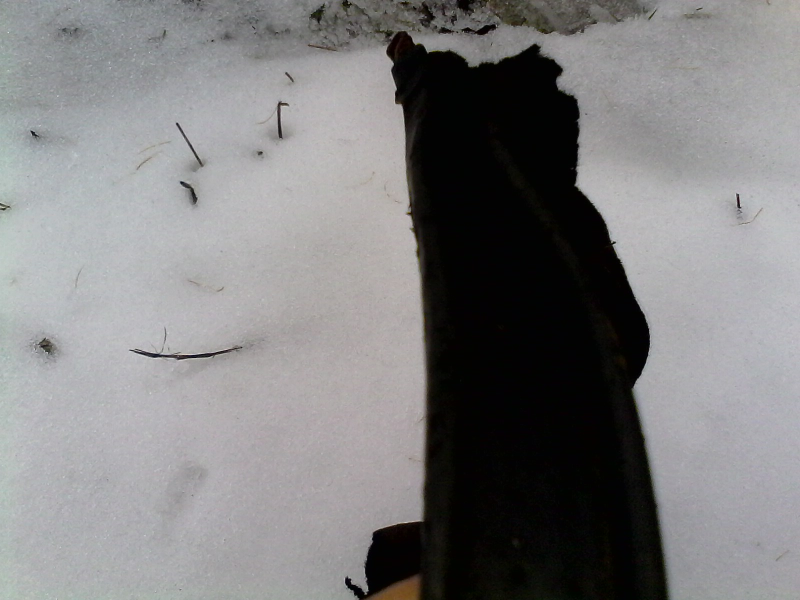

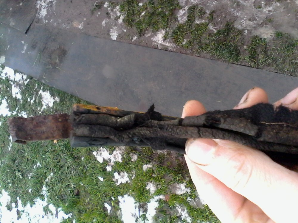

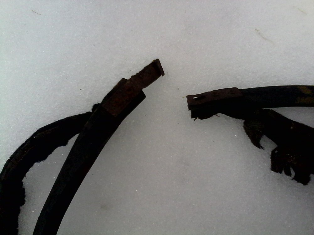

Дмитрий 1980 1 970 Жалоба Опубликовано: 27 октября 2017 да черт его знает...где мы там точно были...там вроде где то недалеко была ветка узкоколейка..с вагонетками...но точно не скажу где..там трассу новую строят не пускают.. охрана ..вот там где то..мыж не местные..))) по фото уже писал выше..хоть эти остались и то чудо...вот резинки оттуда...на одной осколочное "ранение" осколок прямо застрял в резине..и клеймо мастичное стоит красное..."2 сорт" ниже что то на "с"... не разборчиво Цитата Поделиться сообщением Ссылка на сообщение Поделиться на других сайтах

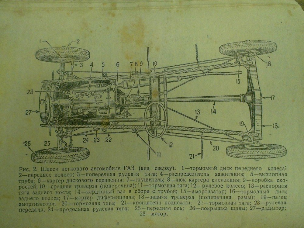

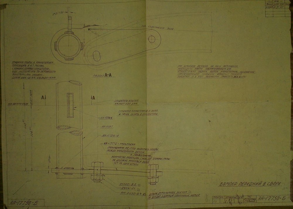

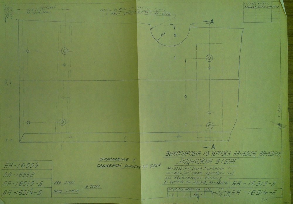

General 204 Жалоба Опубликовано: 30 октября 2017 надеюсь пригодится... это всё из архива завода ГАЗ и каталогов... Цитата Поделиться сообщением Ссылка на сообщение Поделиться на других сайтах
