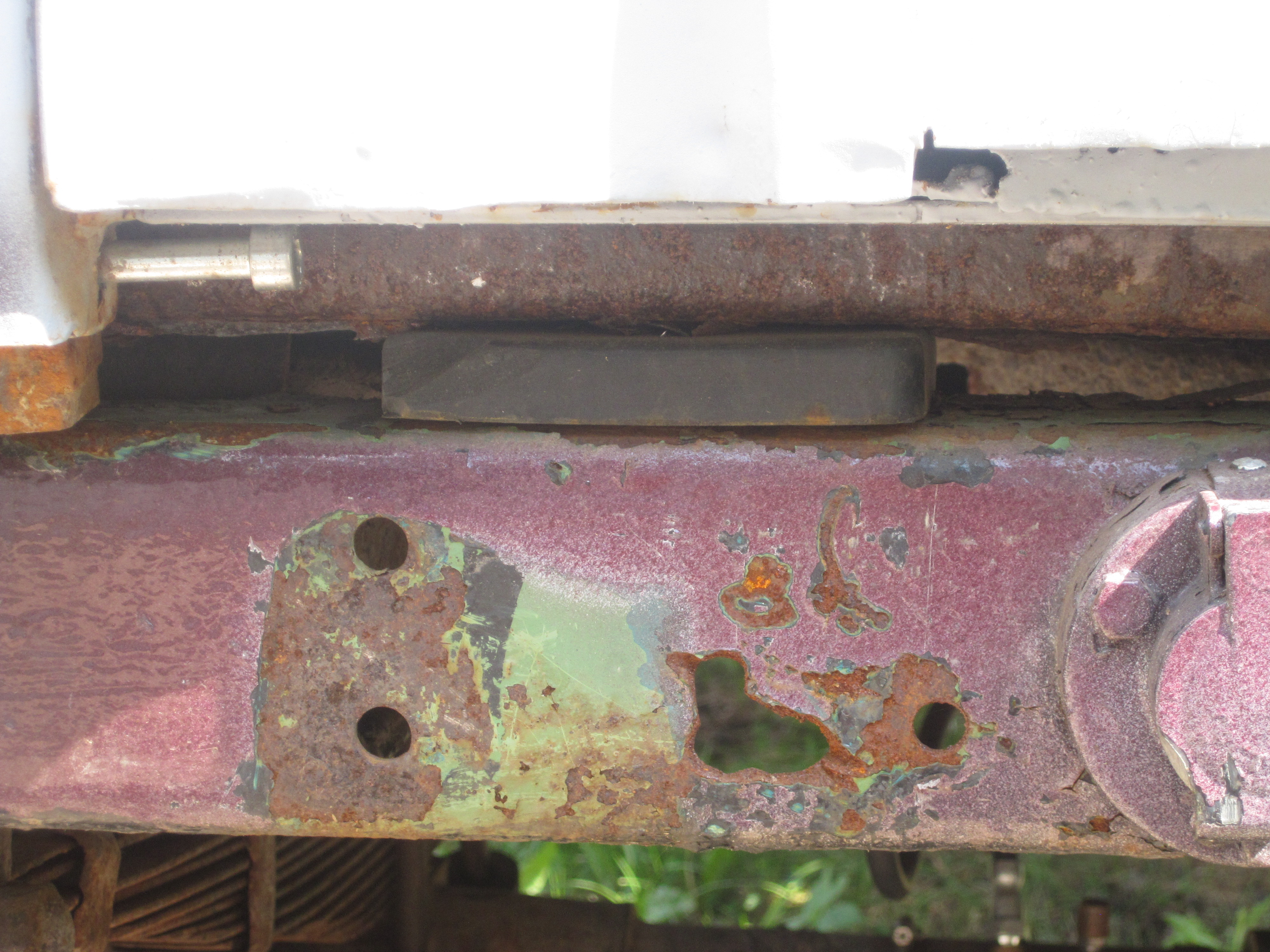

Varsham 48 Жалоба Опубликовано: 22 октября 2017 Подскажите как выглядят родные или от какой машины подойдут(без лифта) Цитата Поделиться сообщением Ссылка на сообщение Поделиться на других сайтах
E_Gor 210 Жалоба Опубликовано: 22 октября 2017 Куски транспортерной ленты. Цитата Поделиться сообщением Ссылка на сообщение Поделиться на других сайтах
anri 9 Жалоба Опубликовано: 22 октября 2017 (изменено) Кусок транспортерной ленты толщиной 12 мм, размером 5,5*5,5 см. С отверстием 10мм Изменено 22 октября 2017 пользователем anri Цитата Поделиться сообщением Ссылка на сообщение Поделиться на других сайтах

Varsham 48 Жалоба Опубликовано: 22 октября 2017 суть в том,что кузов не во всех местах скреплен с рамой болтами.В следующем году предстоит снять кузов с рамы,чтобы спилить с рамы кое-что лишнее(задние амморты приварили к поперечине с помощью угольника,который я хочу спилить и поставить вместо него профильную трубу,на которой будут пальцы для крепления аммортов),за одно решил проставить во всех местах ленту эту и закрепить во всех местах кузов с рамой при помощи болтов. Цитата Поделиться сообщением Ссылка на сообщение Поделиться на других сайтах
ODI72 453 Жалоба Опубликовано: 23 октября 2017 (изменено) Родня тоньше 12 мм. Не более 6-7. Форма -квадрат. Структура - тканевые слои, практически без резиновых прослоек. Почти полный аналог и по размеру и по толщине - подушки от 452. Изменено 23 октября 2017 пользователем ODI72 Цитата Поделиться сообщением Ссылка на сообщение Поделиться на других сайтах

Август 272 Жалоба Опубликовано: 24 октября 2017 http://www.bazashop.ru/category_5212132.html тут есть для 452 и 469, разница на фото видна. Цитата Поделиться сообщением Ссылка на сообщение Поделиться на других сайтах
LexaNeDoma 977 Жалоба Опубликовано: 25 октября 2017 Упор рессоры ГАЗ 53. Такие поставил. 1 Цитата Поделиться сообщением Ссылка на сообщение Поделиться на других сайтах
Ilsur26 2 Жалоба Опубликовано: 12 февраля 2018 Можно использовать крепление глушителя газ 24,там тоже нормальная резина и стоит копейки - себе купил и поставил под кузов,отрезал квадраты и все гуд) Цитата Поделиться сообщением Ссылка на сообщение Поделиться на других сайтах
