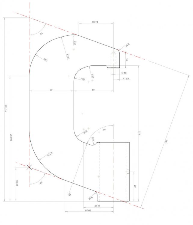

jeeper42 25 Жалоба Опубликовано: 30 октября 2017 (изменено) Добрый день! Для восстановления рамы пришлось высверлить все заклёпки. Может кто подскажет, где в Питере можно грамотно заклепать ? Изменено 30 октября 2017 пользователем jeeper42 Цитата Поделиться сообщением Ссылка на сообщение Поделиться на других сайтах

Механник 3 311 Жалоба Опубликовано: 1 декабря 2017 Переходи на болты. Заклепки тебе потом сварщики смоделят. Цитата Поделиться сообщением Ссылка на сообщение Поделиться на других сайтах
Газ-АА 278 Жалоба Опубликовано: 1 декабря 2017 В 30.10.2017 в 14:52, jeeper42 сказал: Добрый день! Для восстановления рамы пришлось высверлить все заклёпки. Может кто подскажет, где в Питере можно грамотно заклепать ? А рама то какого автомобиля? Цитата Поделиться сообщением Ссылка на сообщение Поделиться на других сайтах
jeeper42 25 Жалоба Опубликовано: 4 декабря 2017 Рама от Виллиса. Перейти на болты конечно можно, но это отход от оригинала, а они так расположены, что их хорошо видно. Болты бросаться в глаза будут. Мне будет стыдно на такой машине передвигаться. Цитата Поделиться сообщением Ссылка на сообщение Поделиться на других сайтах
Механник 3 311 Жалоба Опубликовано: 4 декабря 2017 Там все равно болты точить лучше с конусным телом. А бошки токарь тебе любые выточит. Цитата Поделиться сообщением Ссылка на сообщение Поделиться на других сайтах
Газ-АА 278 Жалоба Опубликовано: 4 декабря 2017 4 часа назад, jeeper42 сказал: Рама от Виллиса. Перейти на болты конечно можно, но это отход от оригинала, а они так расположены, что их хорошо видно. Болты бросаться в глаза будут. Мне будет стыдно на такой машине передвигаться. Тут вот четверо пенсионеров пример переклепки рамы подают. Прилагаю чертеж приспособления. 2 Цитата Поделиться сообщением Ссылка на сообщение Поделиться на других сайтах

jeeper42 25 Жалоба Опубликовано: 12 декабря 2017 Спасибо, я эту приспособу видел. К сожалению, сейчас нет возможности её изготовить. Да, видео на ютубе по этой теме полно, но делать оснастку, чтоб восстановить две -три рамы - просто нет времени. Цитата Поделиться сообщением Ссылка на сообщение Поделиться на других сайтах
