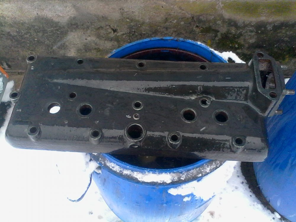

нашлась вот такая ранняя головка на газ аа, много вопросов по ней,  подходит ли эта головка на поздние моторы ?? и обычная (поздняя) прокладка ГБЦ, ?? диаметр отверстия под свечку около 21мм...???   нашел копную разборную свечку, она подходит ей за одно прогнал резьбу. Вопрос- где взять такую свечку или аналог какой...и вообще на таких ранних головках диаметр под резьбу свечки 21 мм это стандартно..??? На головке из маркировок только цифра 4, есть выштамповка на корпусе но ее почти не видно похоже на 4 цифры.
До войны у нас в стране была принята дюймовая ( так называемая английская система мер )  Соответственно и все резьбы
на технике тех времен выполнены в дюймах Предполагаю что диаметр резьбы свечи составляет 7/8 "  а головка возможно
принадлежит или очень ранней ГАЗ-АА  или  ГАЗ- А    Такие свечи изредка еще попадаются  Для Вас возможно у меня такая найдется

Выштамповка на поверхности состоящая из 4-х цифр - скорее всего порядок работы цилиндров двигателя !
