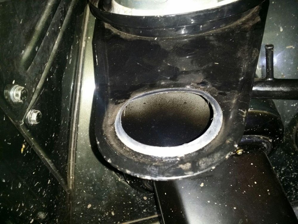

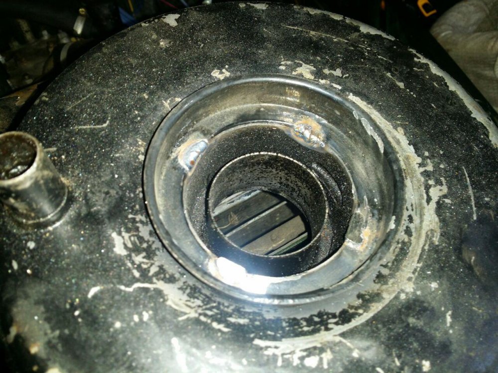

я взял кастрюлю фильтр от газ 63 , от уазофильтра отверткой отковырял кольцо с уплотнительной резинкой (припаяно) и приварил к корпусу фильтра газ 63 подошло идеально
предварительно собрал .....
остается вопрос, как закрепить вторую часть фильтра ???

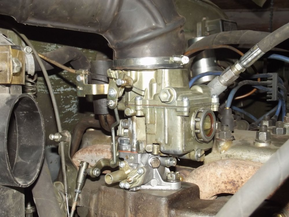

это не волга, это москвич, без разницы , вешать кастрюлю прямо на карб  зло , ибо ведет к деформации тонкого литья самого карбюратора, все однокамерные старые  карбы  линейки 124-131 искривляются таким образом и фильтр на голове им самый помощник.
какие претензии к соединению резиновыми трубами? доступ в этом случае к регулировкам свободный  нагрузки на карб нету.

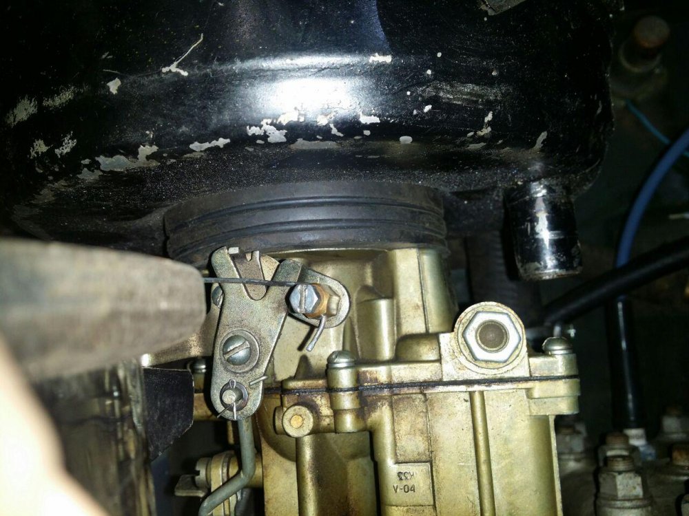

связь и так не совсем жесткая , через резиновое кольцо

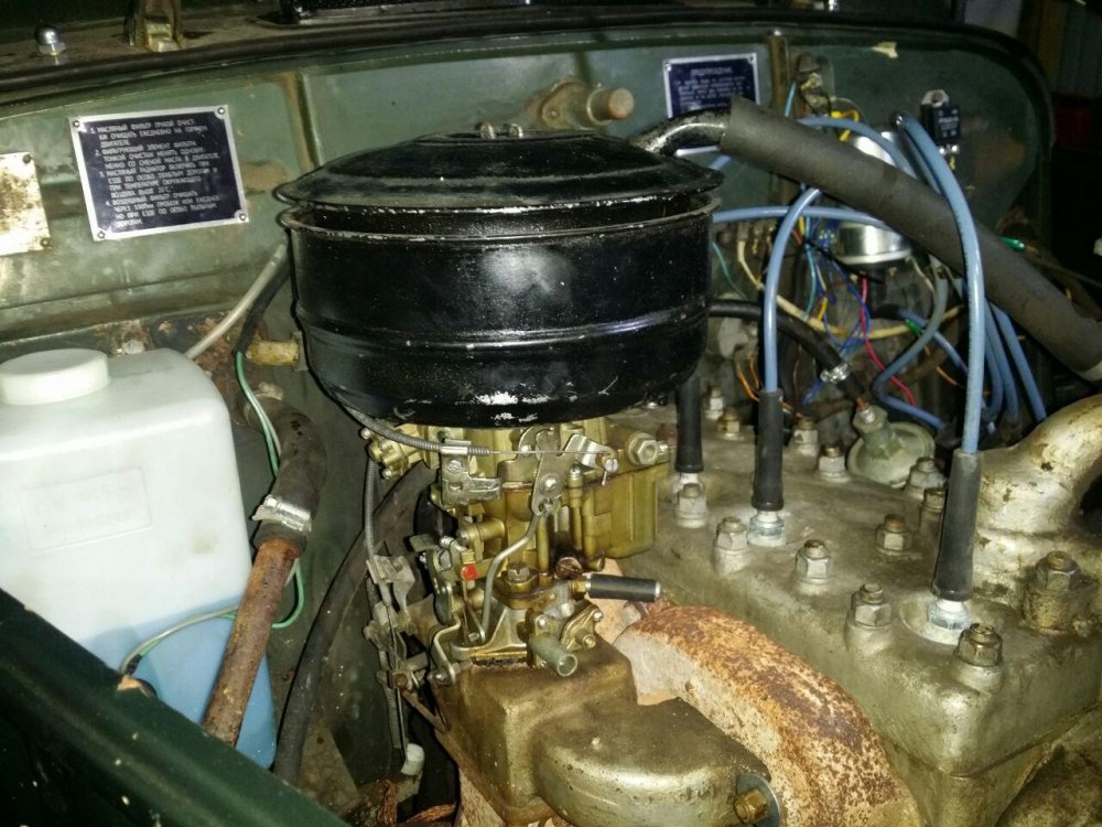

в общем посмотрим что будет , из плюсов похож на оригинал , и высоко забор воздуха
если придется раз в год менять карб то тогда будим думать что делать
в общем подсобралось , бнка крепко висит на кронштейне и на трубе вентиляции , нагрузки на карб через резинку практически нет
