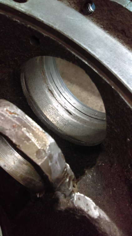

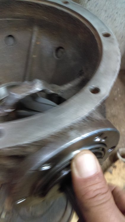

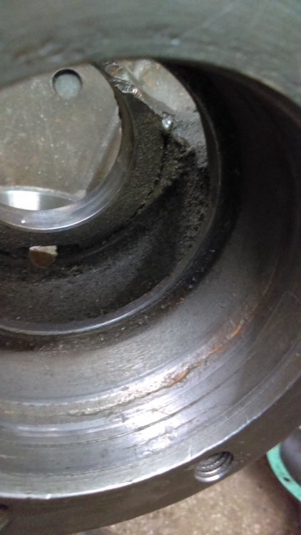

Я собираю задний мост. Я видел обратную связь между внешними частями шестерни шестерни (57707 подшипник) и это дом на мосту.
Наружную часть подшипника можно двинуть вручную в доме по мере того как вы можете увидеть в ниже кино. Внутри дома было мало повреждений. Что мне делать? Мне нужны твои рекомендации.
Поищи по форуму.
Достаточно в разделе "Трансмиссия"
Главная проблема корпуса у тебя - отломанное ( и сваренное) гнездо малого подшипника хвостовика.
 Для правильного ремонта нужны станочные работы.  С установкой втулки.
 Тут были темы  с фотографиями по такому ремонту.
А по регулировке зацепления шестерён - как в любом угловом редукторе.
 Только из-за того,то нет гипоидного зацепления "наш"редуктор гораздо проще регулируется.
 Точнее - с очень большими допусками. Что упрощает регулировку.
Но лучше попробовать поискать корпус моста. Или внедрить мосты от какой-нибудь старой "Тойоты" или американской машинки.

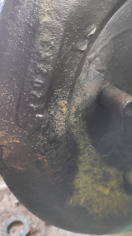

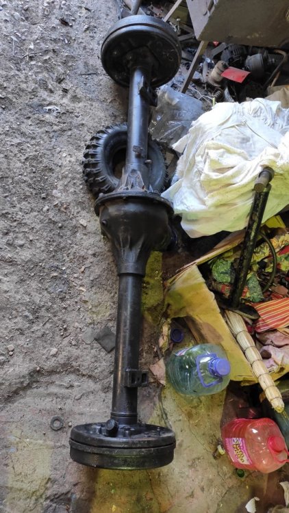

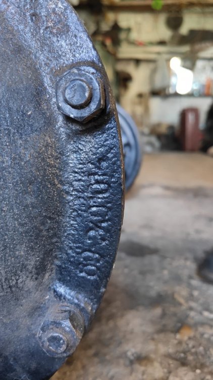

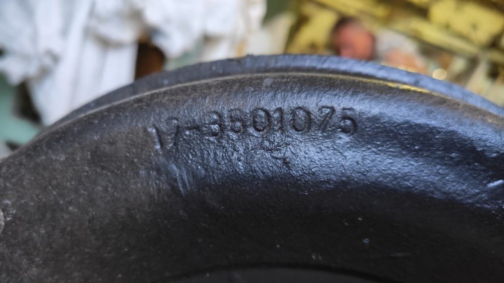

27.06.2019 в 08:21, vermeshelka7 сказал:
ребят подскажите от чего мост?
Скорее всего - М 72.( беда полноприводная)  Ибо наши ( СССРовские) и редуктор и барабаны.
На жуконысиных в родне всё же чуть другие барабаны, и тормозные дела.
