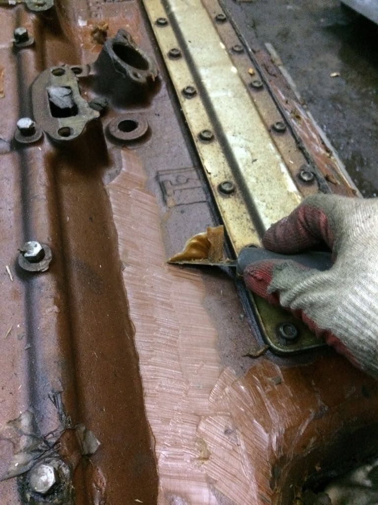

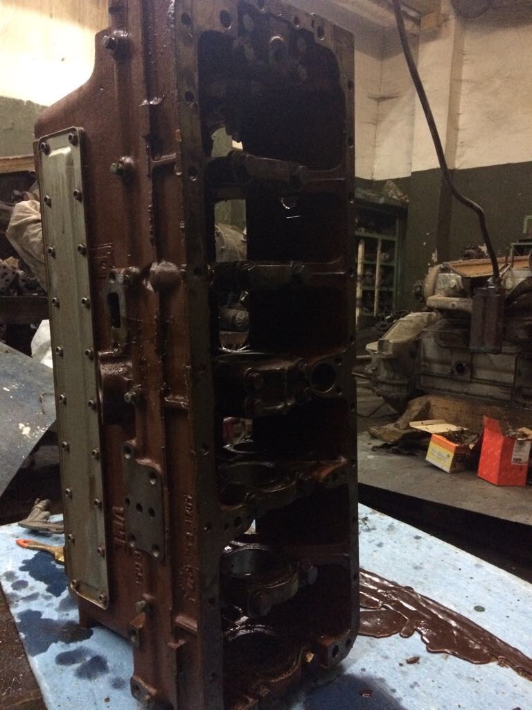

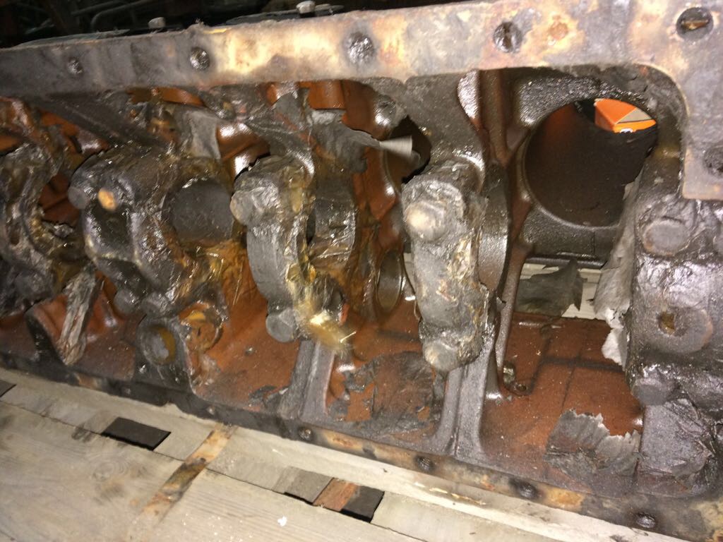

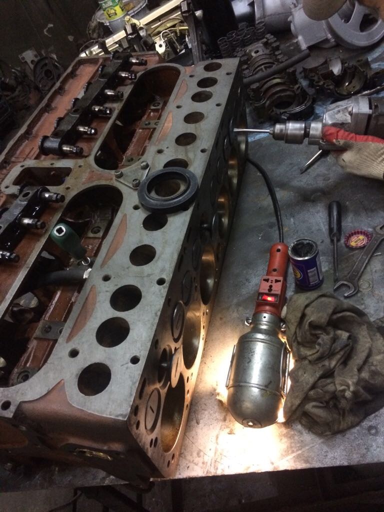

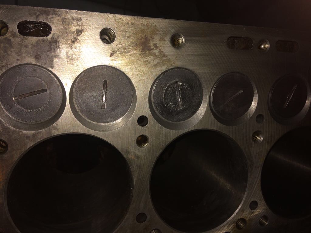

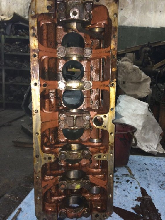

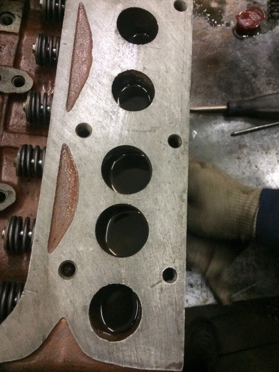

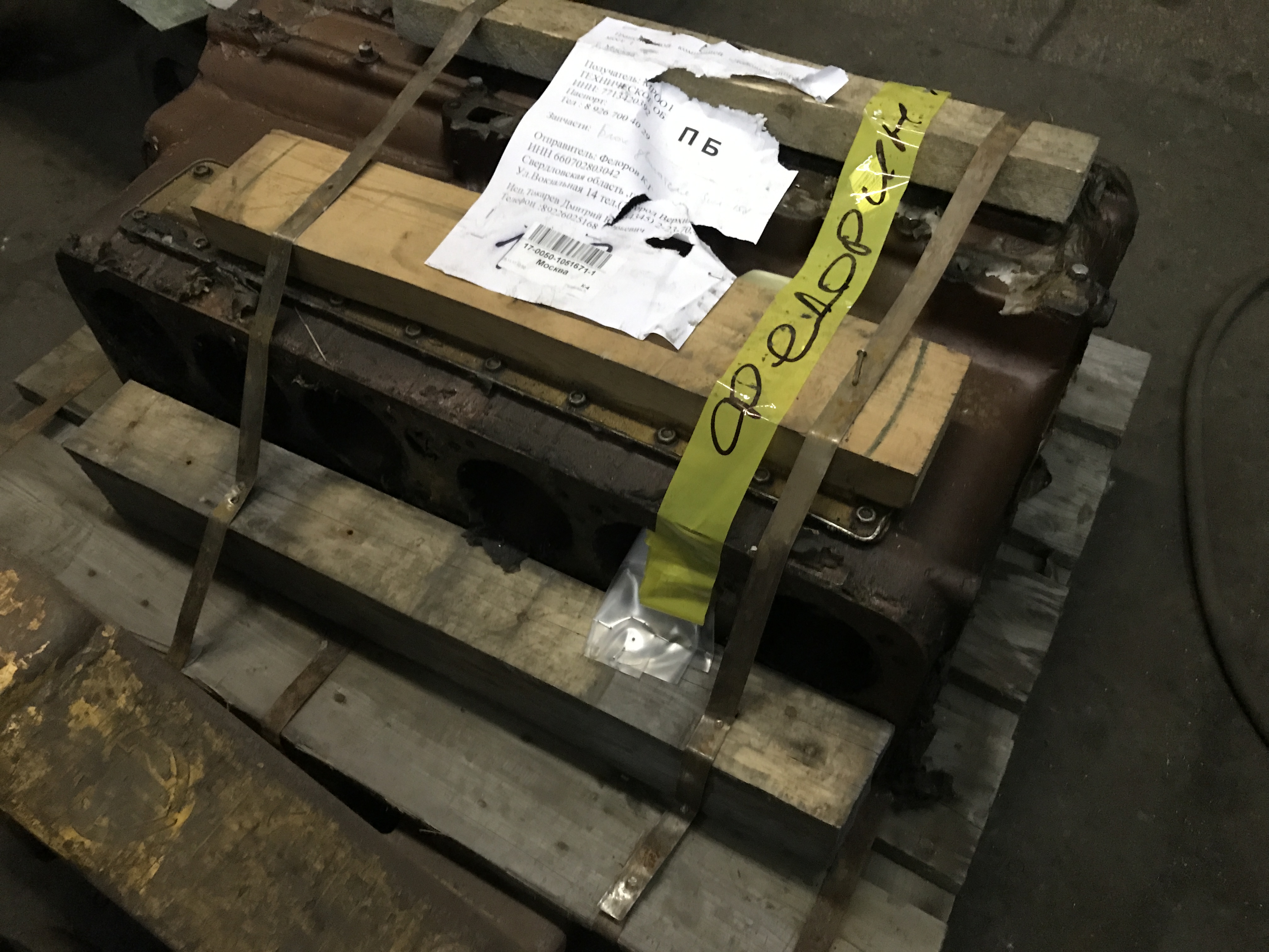

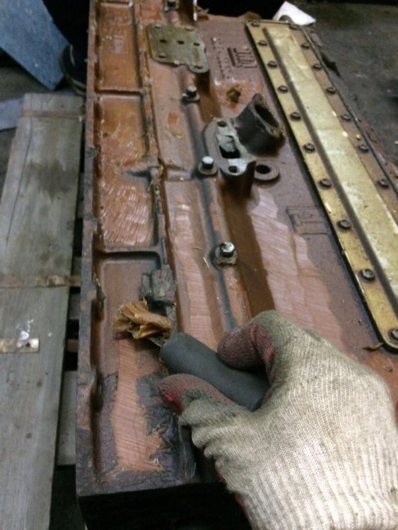

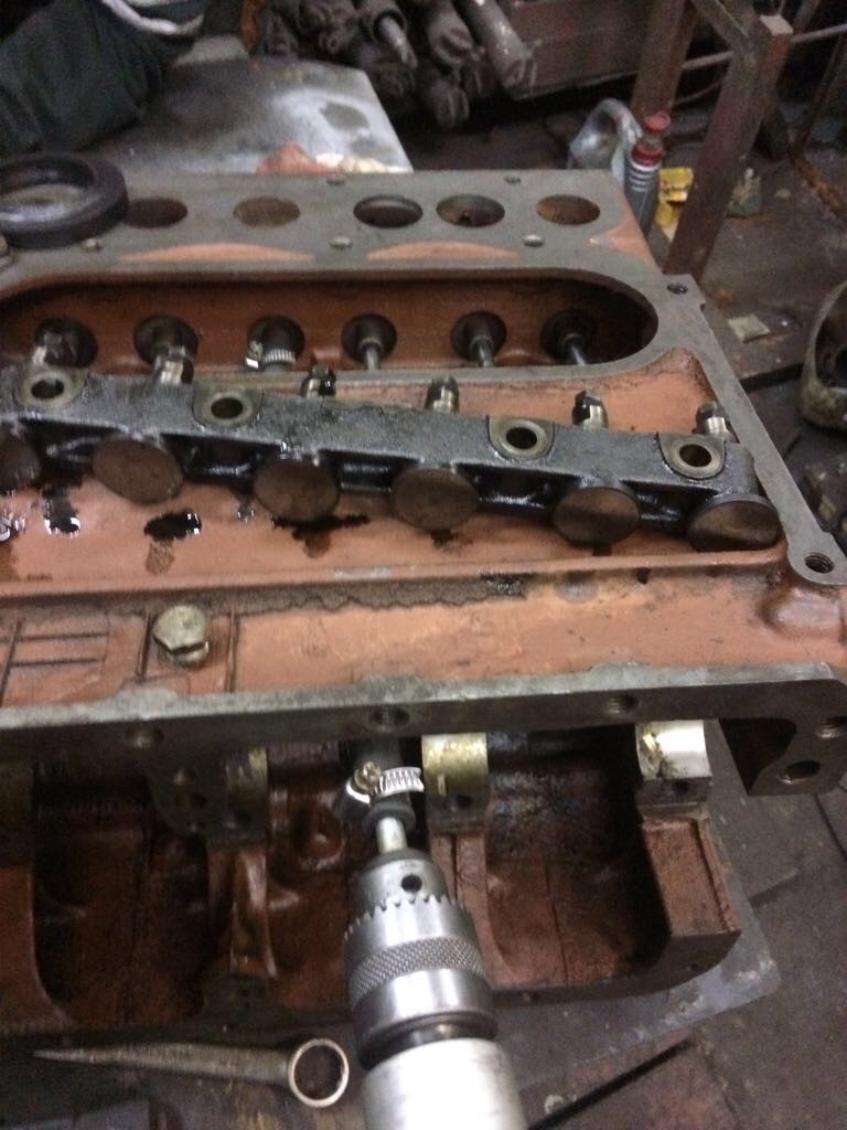

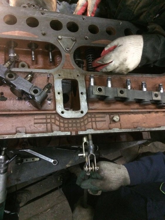

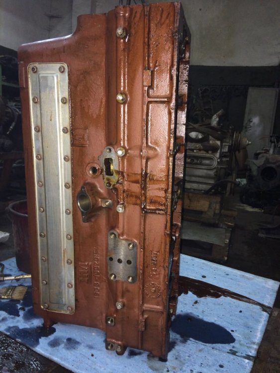

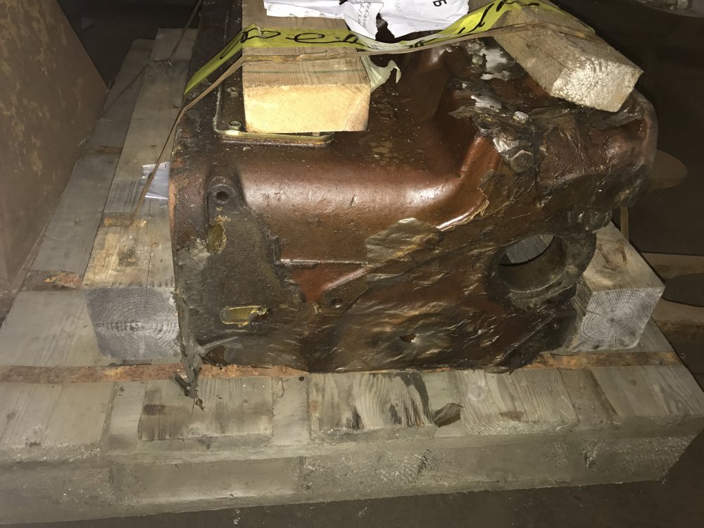

CARS 1 665 Жалоба Опубликовано: 22 декабря 2017 (изменено) Продолжаем работы по 157, очередь дошла и до ДВС. Он оказался размороженным не смотря на то что с хранения, те кто в теме понимают что ХРАНЕНИЕ или с ДХ это совсем ничего не говорит о состоянии машины. Вот и в нашем случае это в очередной раз доказывает то что все надо перебирать заново! Блок разморожен, на вкладышах шатунов задиры (похоже заводили без масла) в итоге шлифуем шейки меняем вкладыши по кругу, покупаем новый блок, притираем клапана и тд. Блок новый с реального нормального хранения консервант тощиной мм местами 5, еле отмыли. Изменено 22 декабря 2017 пользователем CARS 3 Цитата Поделиться сообщением Ссылка на сообщение Поделиться на других сайтах
