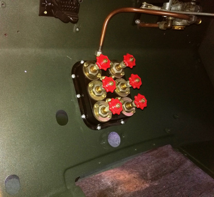

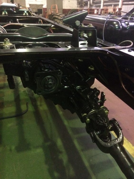

машинист 360 Жалоба Опубликовано: 25 декабря 2017 CARS. Посмотрел фото. Ручной тормоз дисковый. Такие разве были. У нас были Зил 157.но там ручник барабанный был. Или раньше ставили и такие? Цитата Поделиться сообщением Ссылка на сообщение Поделиться на других сайтах
CARS 1 665 Жалоба Опубликовано: 25 декабря 2017 9 минут назад, машинист сказал: CARS. Посмотрел фото. Ручной тормоз дисковый. Такие разве были. У нас были Зил 157.но там ручник барабанный был. Или раньше ставили и такие? Такие "ручники" были только на первых 157 далее после модернизации уже барабаны. Тем и интересна это машина что это один из первых выпусков, краны подкачки так же раздельные, дисковый ручник это от ЗИСа осталось. И на первых БТР-152 так же стоили дисковый ручной тормоз. Цитата Поделиться сообщением Ссылка на сообщение Поделиться на других сайтах

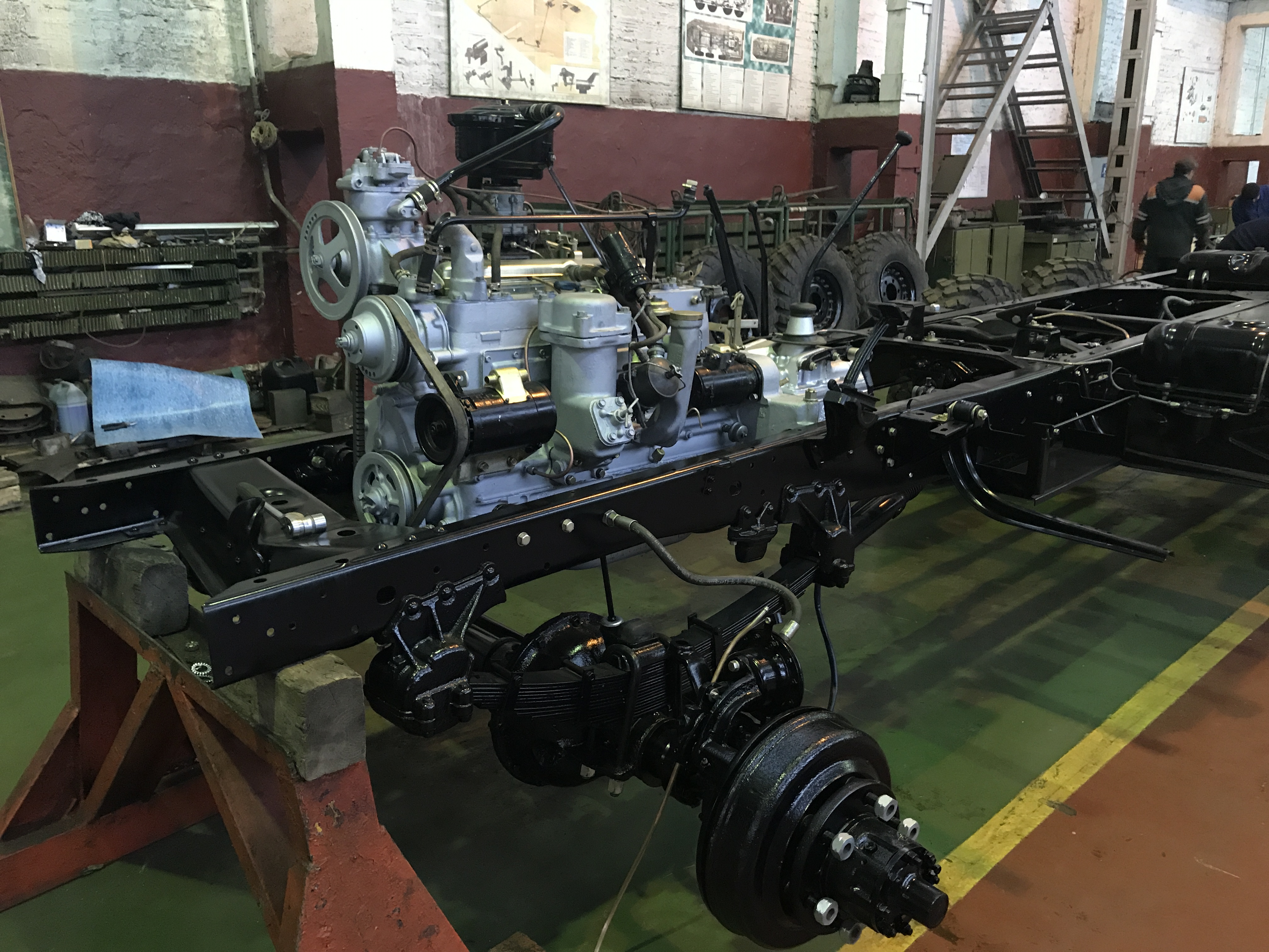

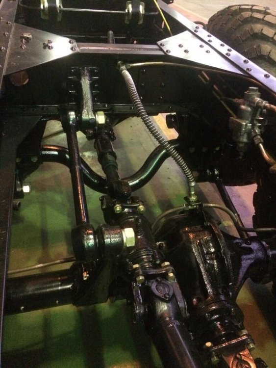

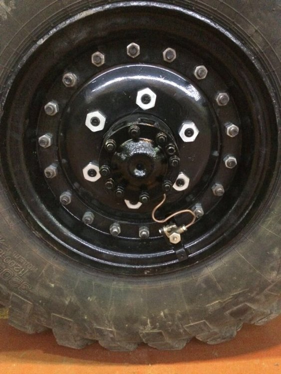

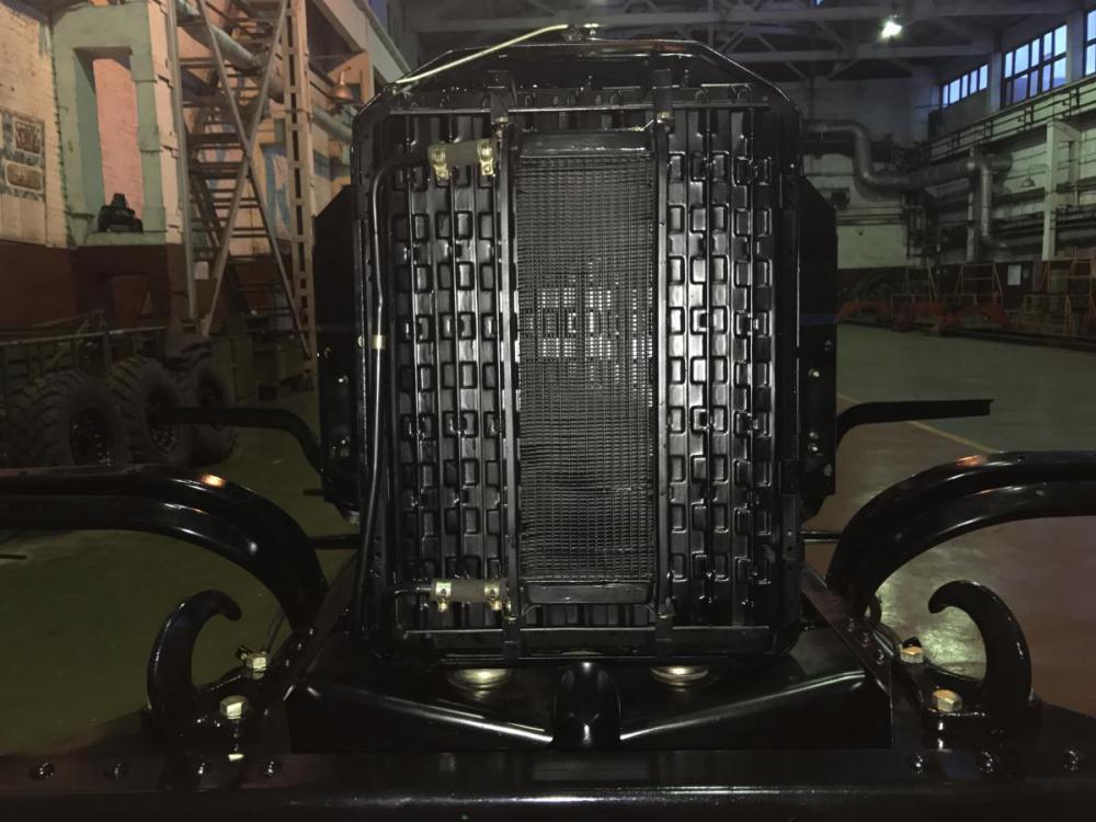

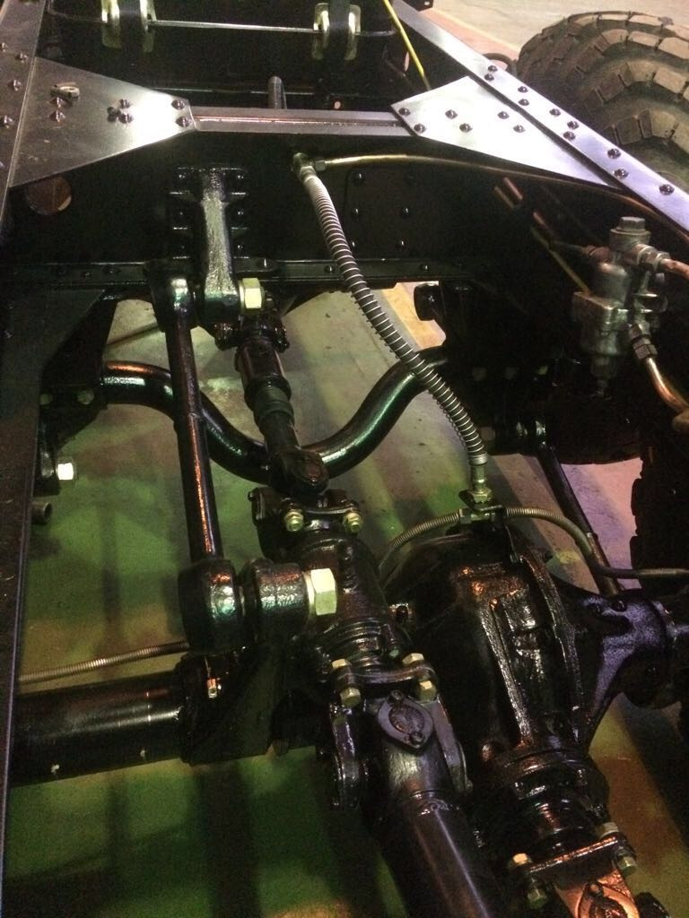

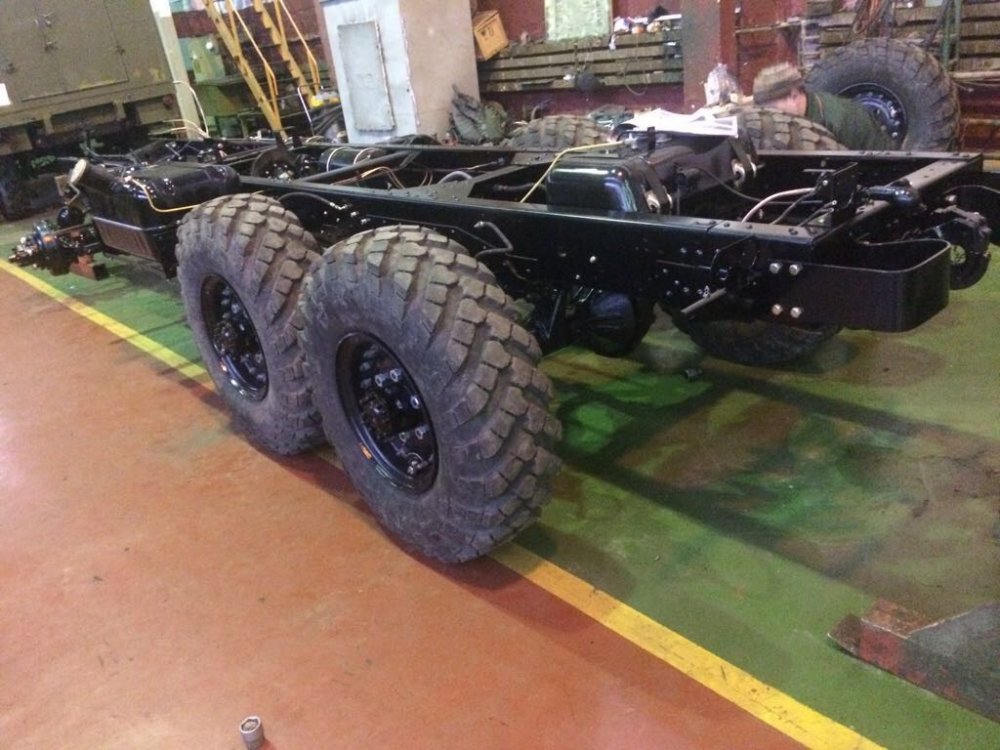

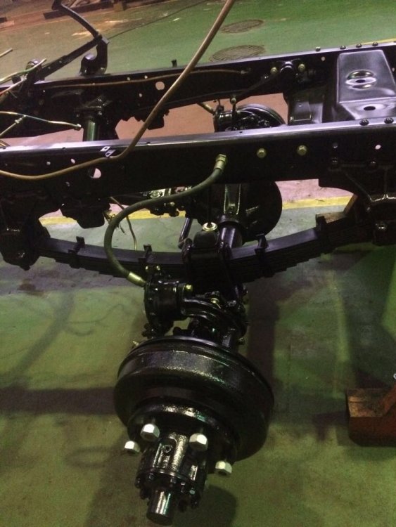

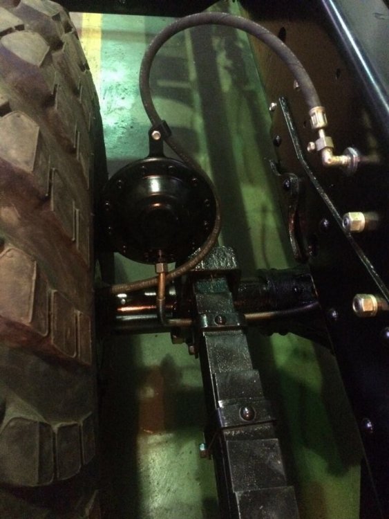

CARS 1 665 Жалоба Опубликовано: 27 декабря 2017 Продолжаем сборку! 4 1 Цитата Поделиться сообщением Ссылка на сообщение Поделиться на других сайтах

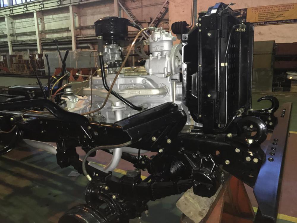

Стакан 1 978 Жалоба Опубликовано: 27 декабря 2017 (изменено) По моему - добротная хорошая работа. Приятно посмотреть. Только вот обратил внимание, что мосты (особенно ступицы и кулаки) не перетряхивали. А там ведь древний солидол давно в пластилин превратился уже... Изменено 27 декабря 2017 пользователем Стакан 1 Цитата Поделиться сообщением Ссылка на сообщение Поделиться на других сайтах
CARS 1 665 Жалоба Опубликовано: 27 декабря 2017 11 минут назад, Стакан сказал: там ведь древний солидол давно в пластилин превратился уже... В мостах только свежайший солидол! Мы мосты всегда разбираем, ополовиним, моем, чистим, меняем сальники и тд, нам по другому нельзя! если это не сделаем то далеко не уедем! и будет эта машина нас всё время в ремонт тянуть! Это не наш МЕТОД! Мы делаем на совесть. Цитата Поделиться сообщением Ссылка на сообщение Поделиться на других сайтах

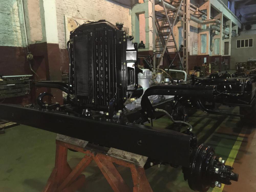

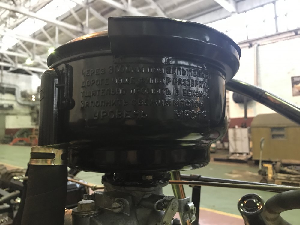

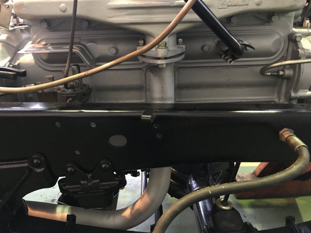

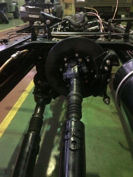

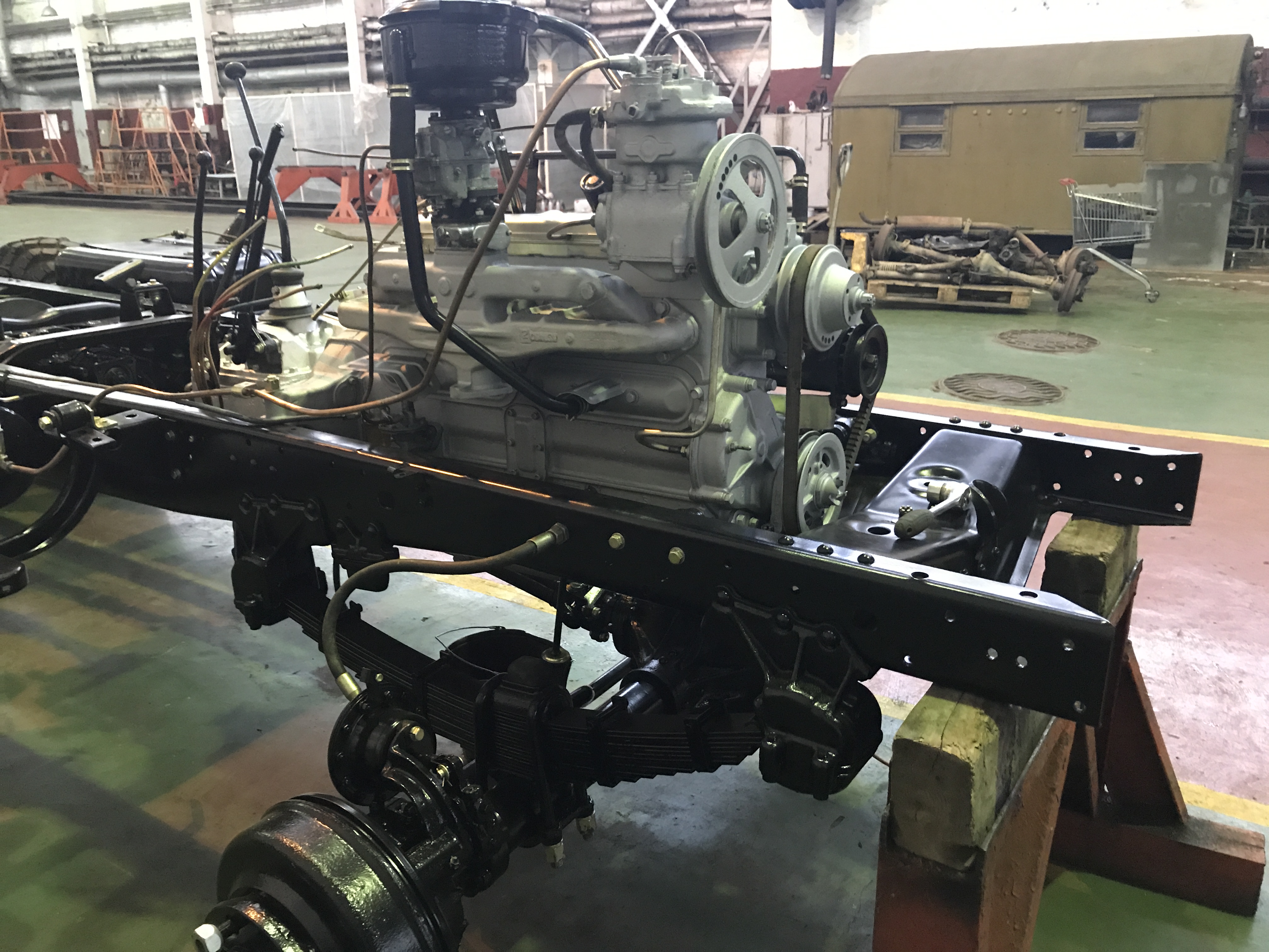

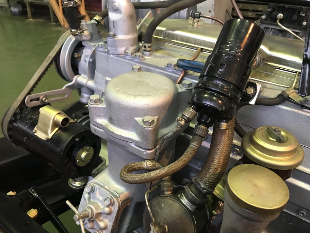

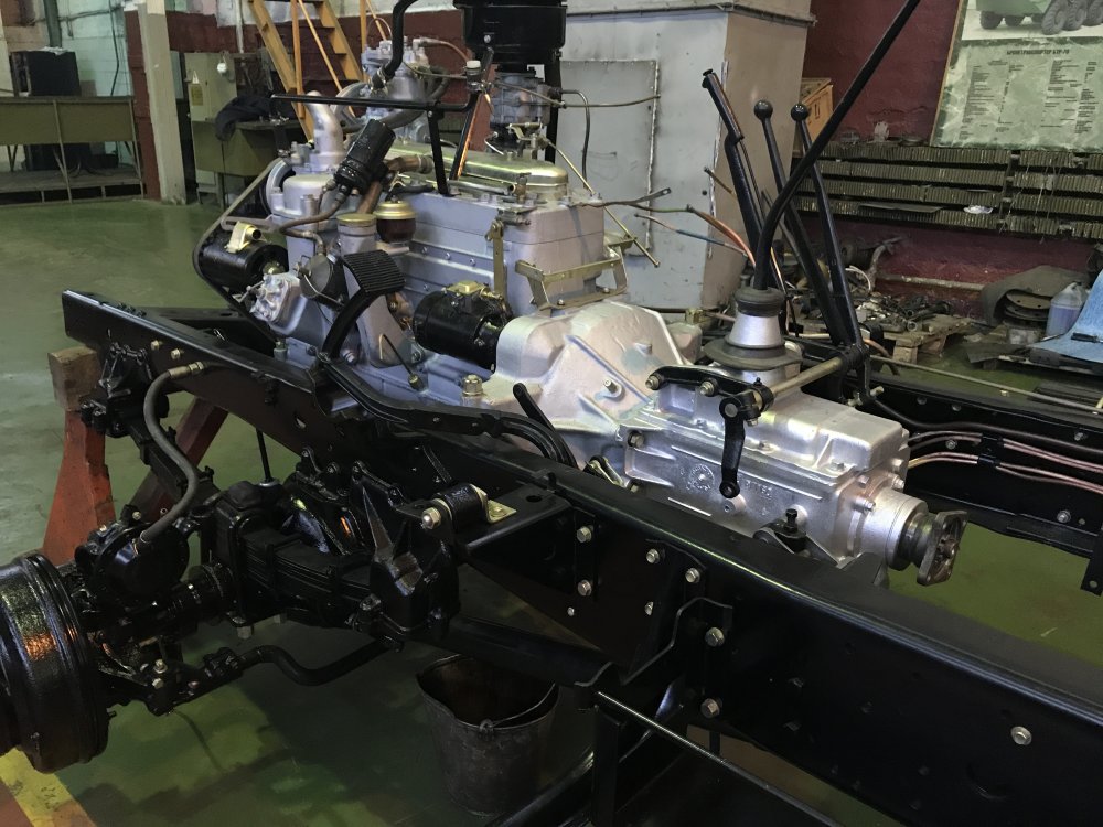

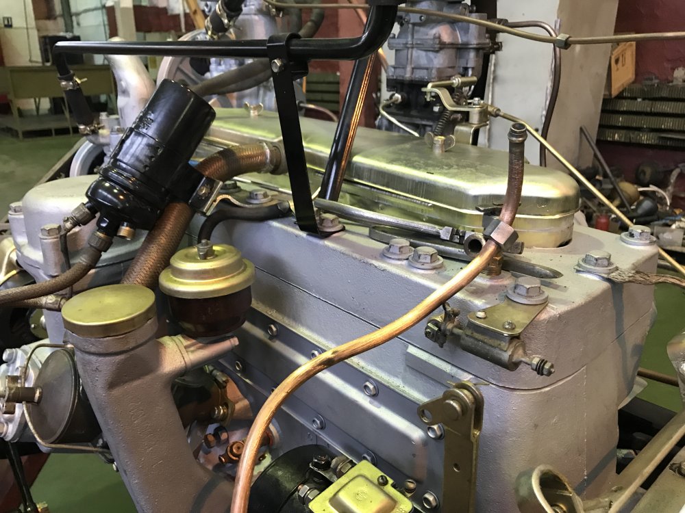

CARS 1 665 Жалоба Опубликовано: 16 января 2018 Продолжаем работы! установили ДВС на раму, перед этим ДВС отработал на станке 3 часа 6 Цитата Поделиться сообщением Ссылка на сообщение Поделиться на других сайтах

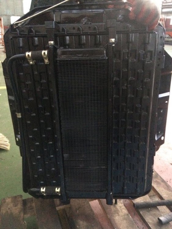

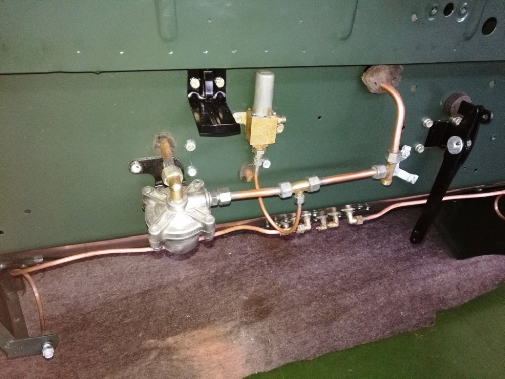

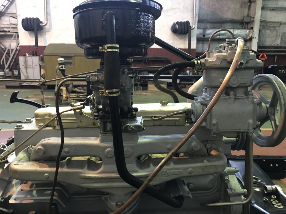

CARS 1 665 Жалоба Опубликовано: 17 января 2018 7 Цитата Поделиться сообщением Ссылка на сообщение Поделиться на других сайтах

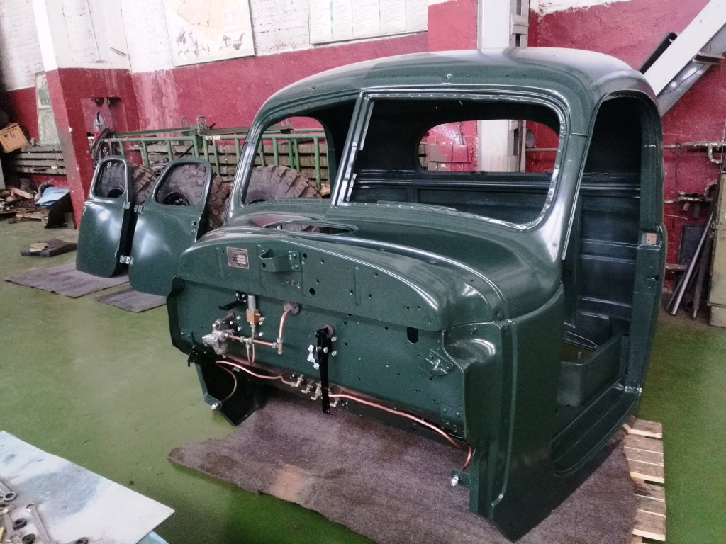

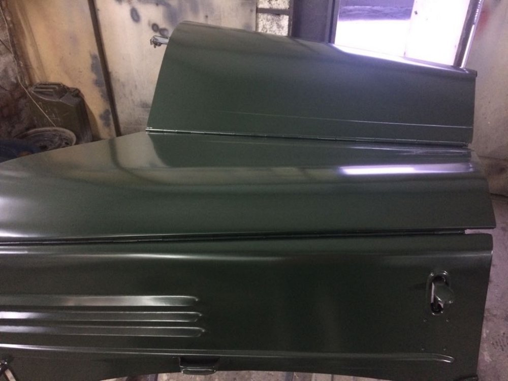

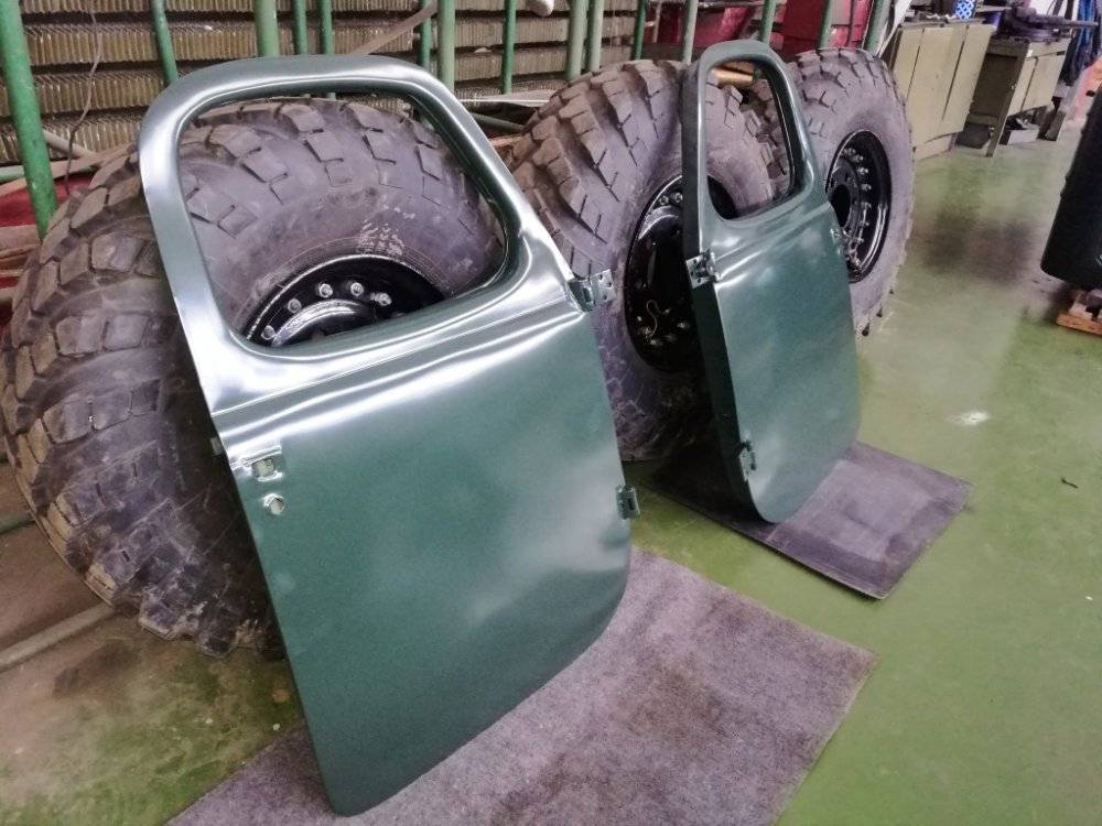

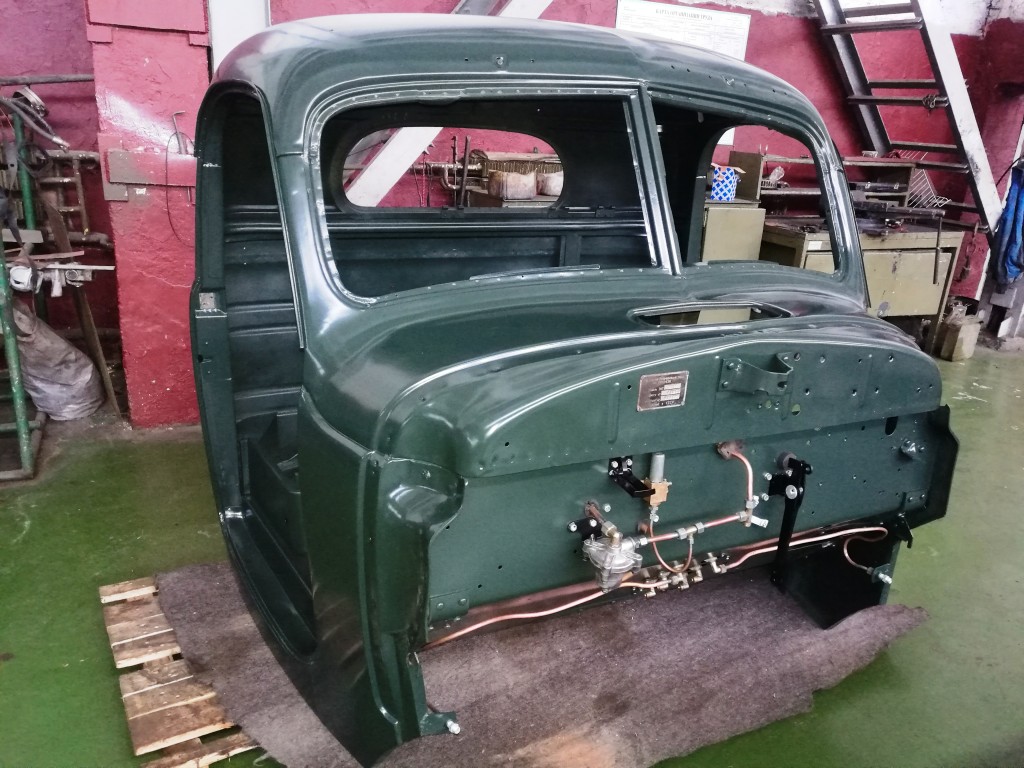

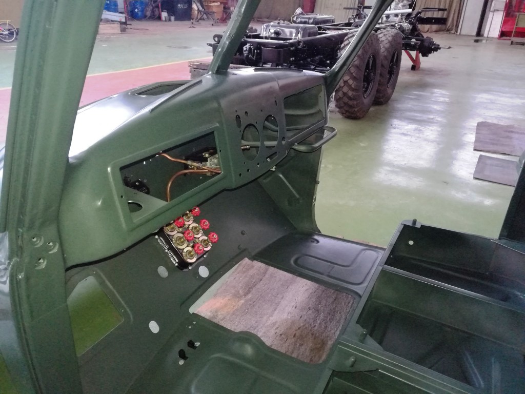

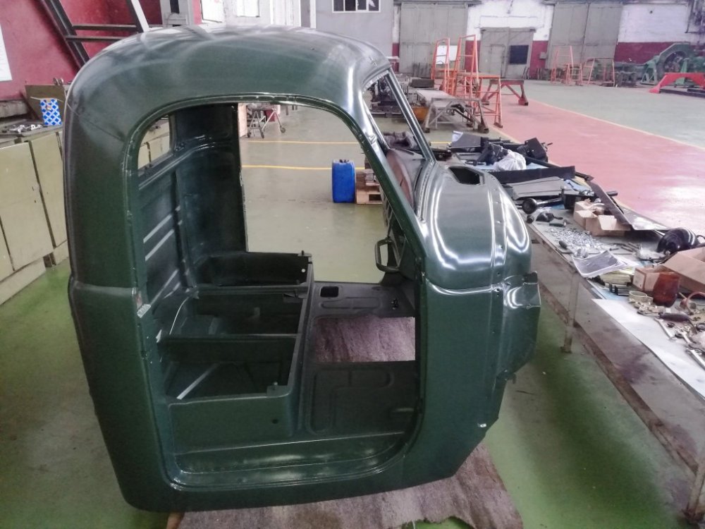

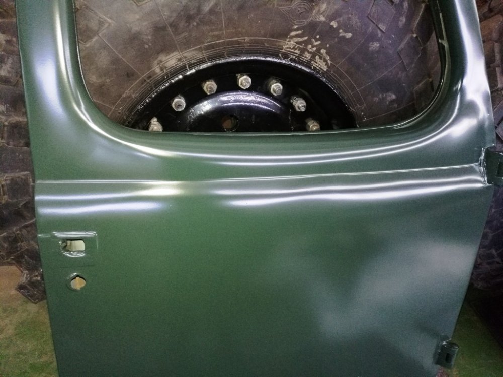

CARS 1 665 Жалоба Опубликовано: 23 января 2018 (изменено) Кабину конечно же отпескоструили и покрыли нашими любимыми материалами BASF. К слову сказать цвет и матовость подбирали по оригинальной краске сохранившейся на внутренних поверхностях двери куда больше 50 лет не проникало солнце и краска не выгорала и не меняла свой цвет. Так что вы можете видеть какого цвета машины сходили с конвейера Автомобильного Завода имени Лихачева в 1950-1960 годы.Все приобретенные за 50 с лишнем лет вмятины выровнены, а вот технологические следы штампов и сварки естественно не трогались, так что если где и увидите неровность, то это так и должно быть именно такими машины выезжали из заводских ворот. источник Изменено 23 января 2018 пользователем CARS 7 Цитата Поделиться сообщением Ссылка на сообщение Поделиться на других сайтах

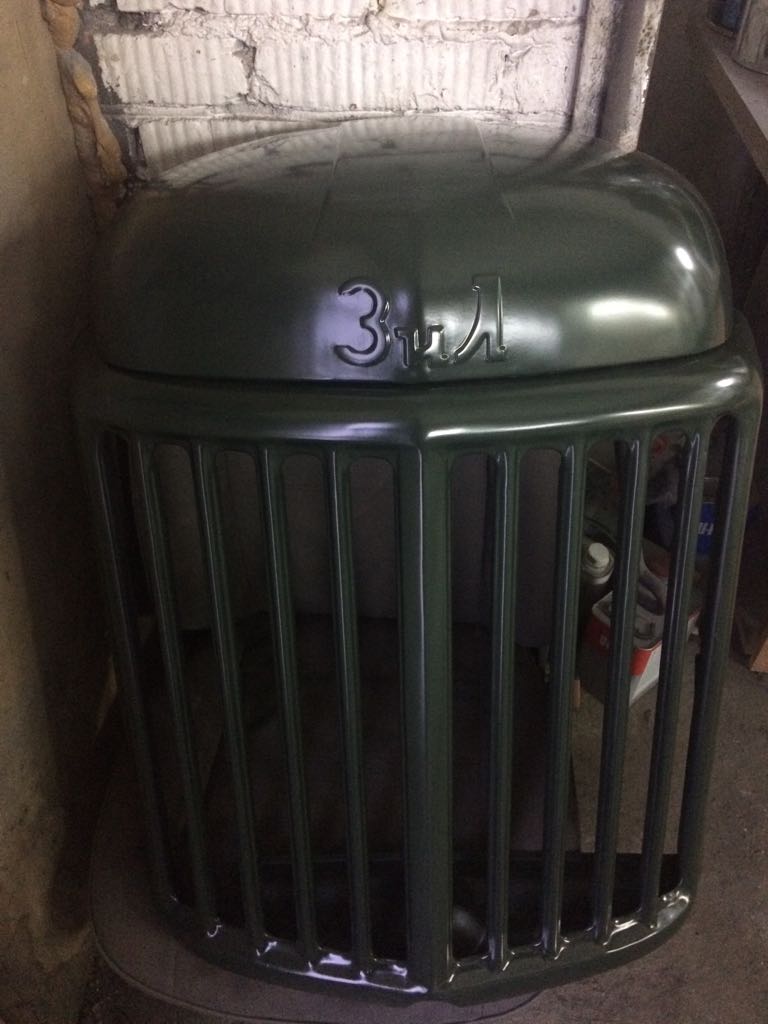

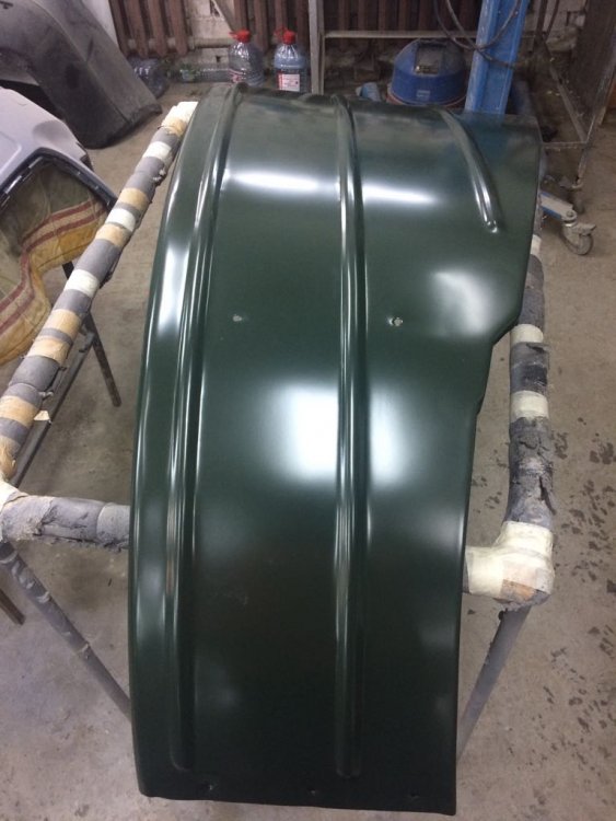

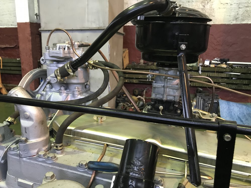

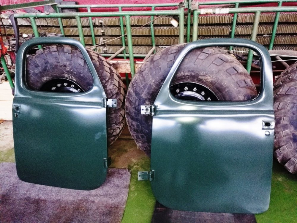

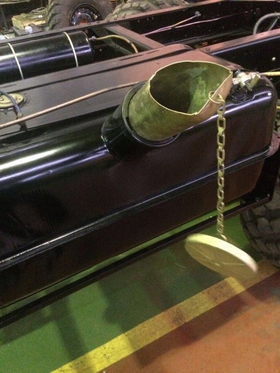

CARS 1 665 Жалоба Опубликовано: 28 января 2018 Последние запчасти из молярки 7 Цитата Поделиться сообщением Ссылка на сообщение Поделиться на других сайтах
