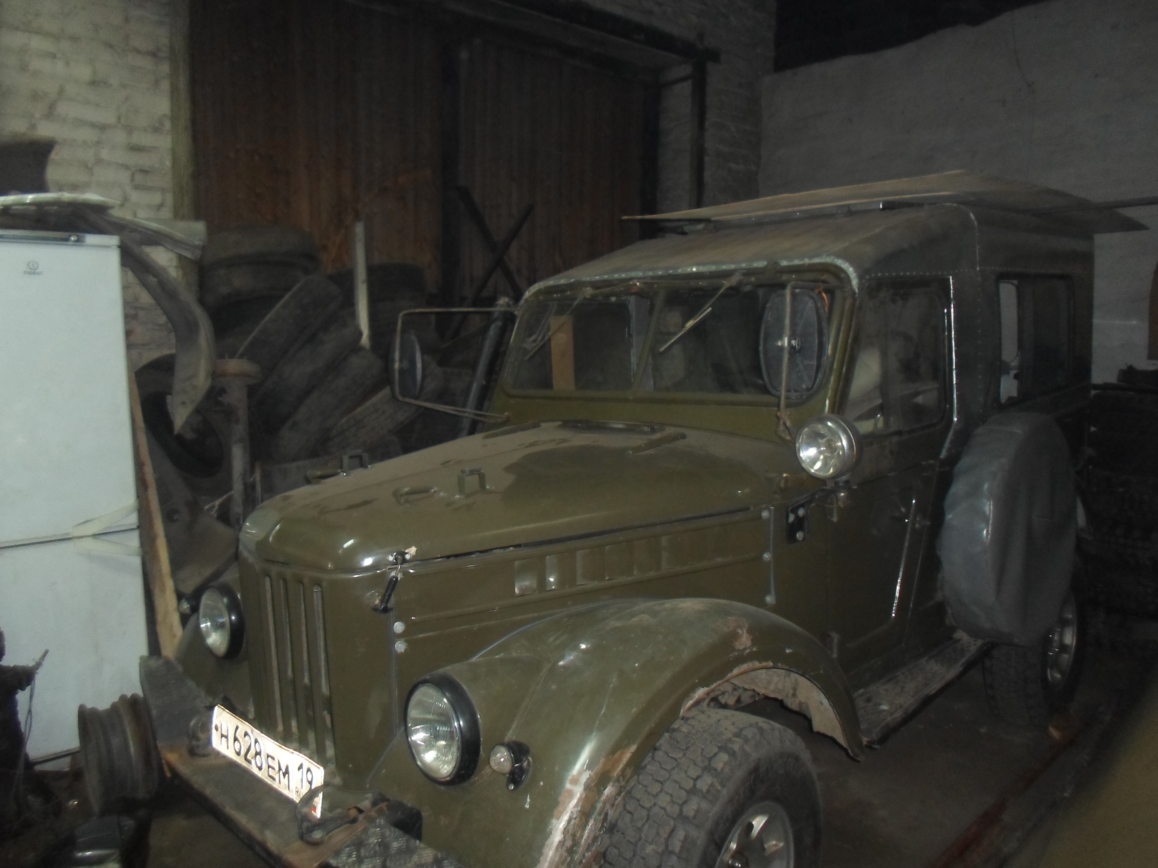

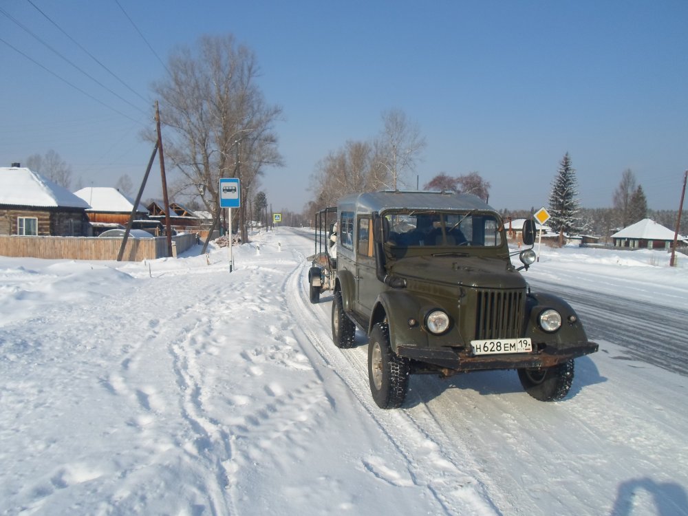

aleksandr77 137 Жалоба Опубликовано: 27 декабря 2017 вот мой колхоз, делал с нуля, каркас проф труба 2х2, оцинковка на заклепках, размер идентичен родному тенту. крепиться на четыре болта, вес примерно 100 кг . эксплуатация показала только плюсы - отличный обзор, стало гораздо теплее зимой, снимается за 5 минут 1 Цитата Поделиться сообщением Ссылка на сообщение Поделиться на других сайтах
Мурик 5 760 Жалоба Опубликовано: 27 декабря 2017 7 минут назад, aleksandr77 сказал: вот мой колхоз, делал с нуля, каркас проф труба 2х2, оцинковка на заклепках, размер идентичен родному тенту. крепиться на четыре болта, вес примерно 100 кг . эксплуатация показала только плюсы - отличный обзор, стало гораздо теплее зимой, снимается за 5 минут Это все хорошо. Но фотографии малоинформативные. Можно фото поближе, и с разных ракурсов. Цитата Поделиться сообщением Ссылка на сообщение Поделиться на других сайтах
Саша Вии 786 Жалоба Опубликовано: 27 декабря 2017 (изменено) 1 час назад, aleksandr77 сказал: вот мой колхоз, делал с нуля, каркас проф труба 2х2, оцинковка на заклепках, размер идентичен родному тенту. крепиться на четыре болта, вес примерно 100 кг . эксплуатация показала только плюсы - отличный обзор, стало гораздо теплее зимой, снимается за 5 мин. Удачный вариант, но тяжёлый, я свою примерно такую же в чермет сдал. Изменено 27 декабря 2017 пользователем Саша Вии Цитата Поделиться сообщением Ссылка на сообщение Поделиться на других сайтах
