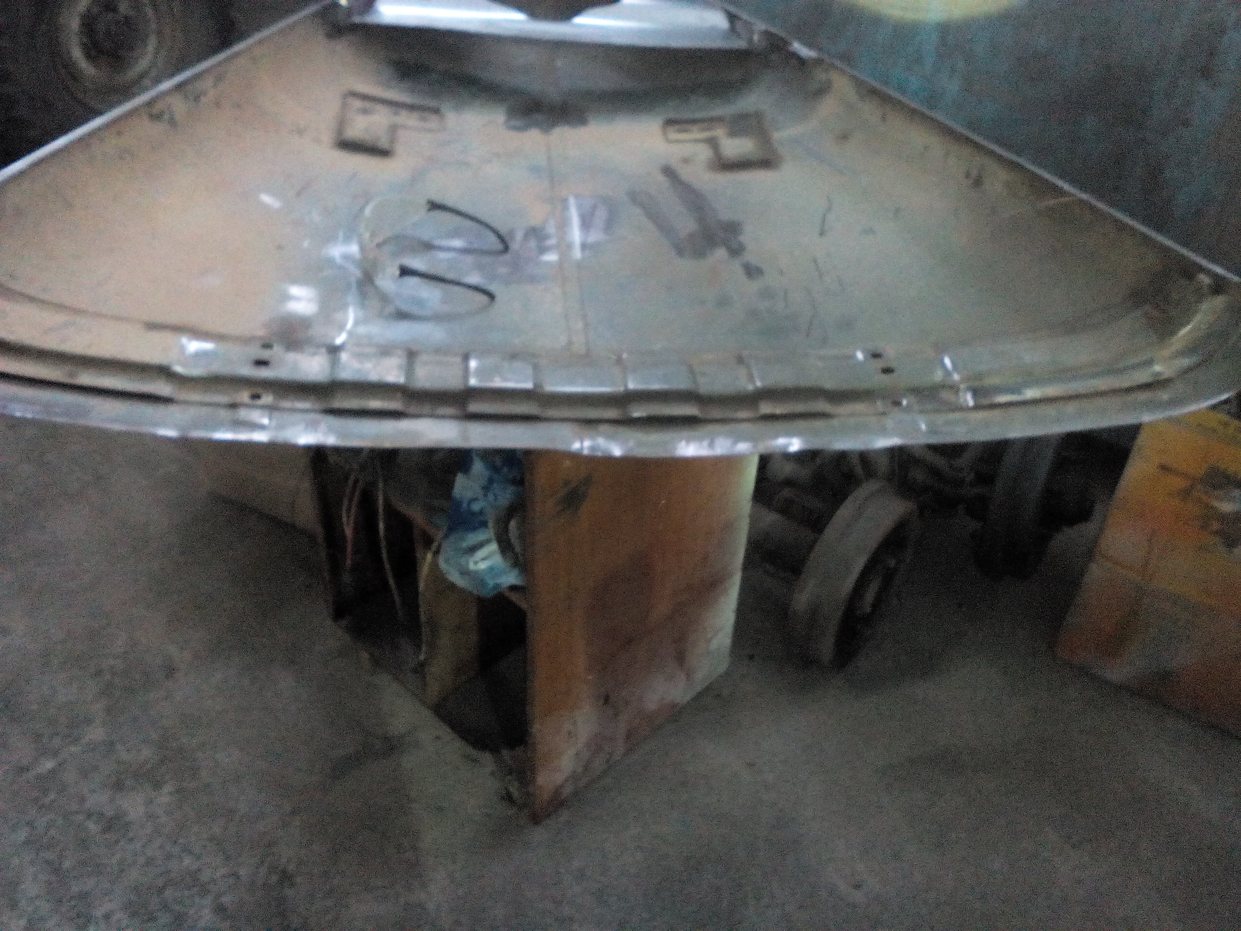

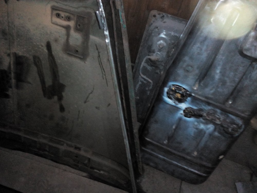

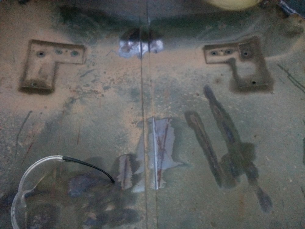

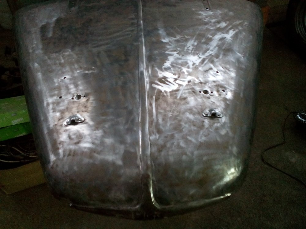

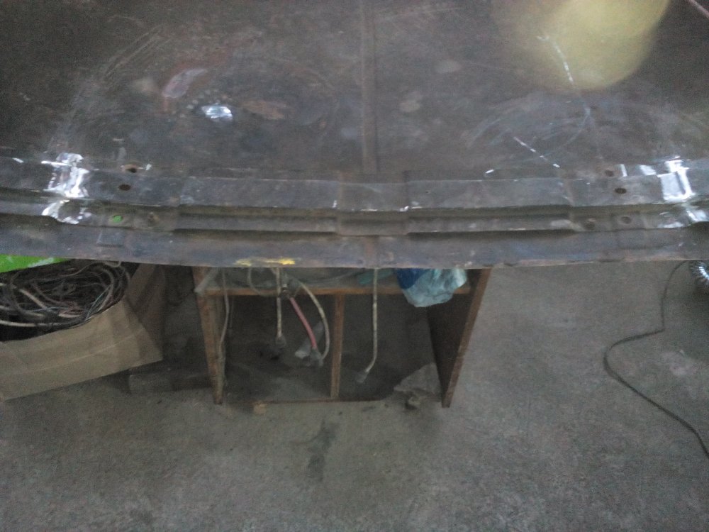

dgonios 333 Жалоба Опубликовано: 28 декабря 2017 (изменено) так получилось,что попал мне в руки капот Натальи-кудряшки 52го года и появилась возможность сравнить с капотом 68го года и так:задний усилитель имеет разный профиль-на позднем более продуман,больше мест примыкания,что обеспечивает большую жесткость задней полки капота на позднем,по кроям этого же усилителя,имеются бобышки не известного мне предназначения на раннем в районе петель,два болтика с круглыми шляпками-плохо видно на фотографии разная форма усилителя,под крючки и направление самих крючков тоже в разные стороны высота выштамповки разная- на раннем она сильнееи на конец,ширина боковой полки капота с разницей в три мм-на раннем шире Изменено 28 декабря 2017 пользователем dgonios 1 Цитата Поделиться сообщением Ссылка на сообщение Поделиться на других сайтах
А.С 14 Жалоба Опубликовано: 28 декабря 2017 Внутри капота бобышки которые на раннем, скорее они нужны для крепления утеплителя 1 Цитата Поделиться сообщением Ссылка на сообщение Поделиться на других сайтах
Кудряшка 142 Жалоба Опубликовано: 28 декабря 2017 Есть у меня еще капот с крючками вперед и тоже Газоновский,какой теперь ставить и не знаю Цитата Поделиться сообщением Ссылка на сообщение Поделиться на других сайтах

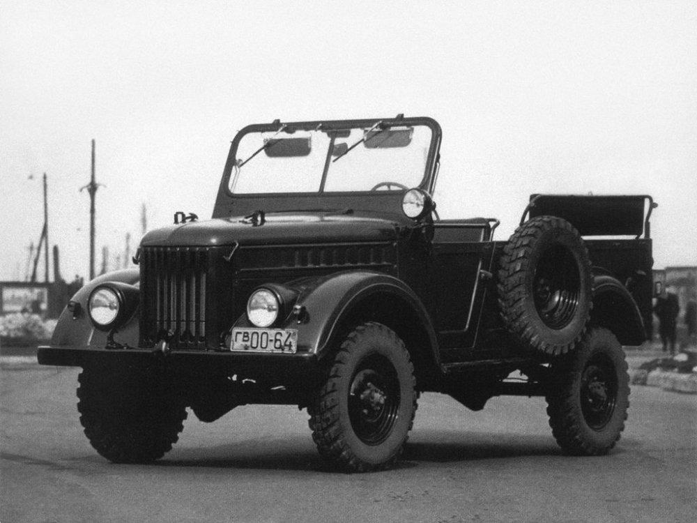

ВладимирВ 3 329 Жалоба Опубликовано: 28 декабря 2017 Вот вроде ранний серийный, не труженик. Кривой стартер лежит в сторону бака, характерные долы в задних бортах, один фонарь слева, спинки лавок из 2 досок, другие дуги тента и по другому закреплены, Кудряшкина розетка прицепа, резина я13, кулисы рамки смотрят вниз, задний борт без скоб для цепей... Цитата Поделиться сообщением Ссылка на сообщение Поделиться на других сайтах
dgonios 333 Жалоба Опубликовано: 28 декабря 2017 (изменено) моторчик дворника над козырьком у меня есть рамка 52го года-моторчик на месте! Изменено 28 декабря 2017 пользователем dgonios Цитата Поделиться сообщением Ссылка на сообщение Поделиться на других сайтах
ВладимирВ 3 329 Жалоба Опубликовано: 28 декабря 2017 Катафоты с большими ушами Цитата Поделиться сообщением Ссылка на сообщение Поделиться на других сайтах
Мурик 5 760 Жалоба Опубликовано: 28 декабря 2017 Большие уши на катафотах тоже вроде различались по годам. Цитата Поделиться сообщением Ссылка на сообщение Поделиться на других сайтах
ВладимирВ 3 329 Жалоба Опубликовано: 28 декабря 2017 (изменено) Изменено 28 декабря 2017 пользователем ВладимирВ Цитата Поделиться сообщением Ссылка на сообщение Поделиться на других сайтах
dgonios 333 Жалоба Опубликовано: 28 декабря 2017 вот он с другова ракурса-сомневаюсь что он серийный Цитата Поделиться сообщением Ссылка на сообщение Поделиться на других сайтах
dgonios 333 Жалоба Опубликовано: 28 декабря 2017 (изменено) так я вообще запутался с этой фотографией во первых:все картинки с тружеником которые я видел были 69е-Ашек до этой не видал во вторых-обратите внимание на жаберки с надписью труженик в третих морда как у серийного и в четвёртых крючки в перёд и моторчик дворников опять с лева а вот и 69 с такими же жабрами и мордой,обратите внимание на номер специально сейчас разглядывал фотографии ранних тружеников-у них и лобовая рамка и водительская дверь не такие Григорий Моисеевич чето намудрил! Изменено 28 декабря 2017 пользователем dgonios Цитата Поделиться сообщением Ссылка на сообщение Поделиться на других сайтах
ВладимирВ 3 329 Жалоба Опубликовано: 3 января 2018 Мне кажется, что бамперы, колесные диски и подножки зеленые, в цвет кузова. Только ободки фар и дракончики черные. Цитата Поделиться сообщением Ссылка на сообщение Поделиться на других сайтах
ODI72 453 Жалоба Опубликовано: 9 января 2018 (изменено) По покраске действительно на ранних 69 много чего красилось в цвет кузова. По дискам и бамперам не знаю, а подножки, каркас тента, каркасы сидушек, полик над РК, кронштейн фары-искателя, упоры рамки лобового на капоте, ободки стекол на надставках, доп. бензобак - были зеленые. Изменено 9 января 2018 пользователем ODI72 Цитата Поделиться сообщением Ссылка на сообщение Поделиться на других сайтах
