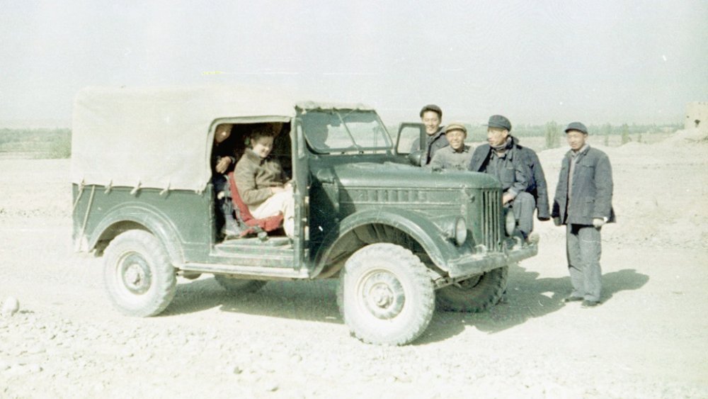

ВладимирВ 3 329 Жалоба Опубликовано: 24 января 2018 Вот и крючки назад, и жабры 9ки и искатель капля... Только стекло на нем прозрачное или рифлёное не понятно... 1 Цитата Поделиться сообщением Ссылка на сообщение Поделиться на других сайтах

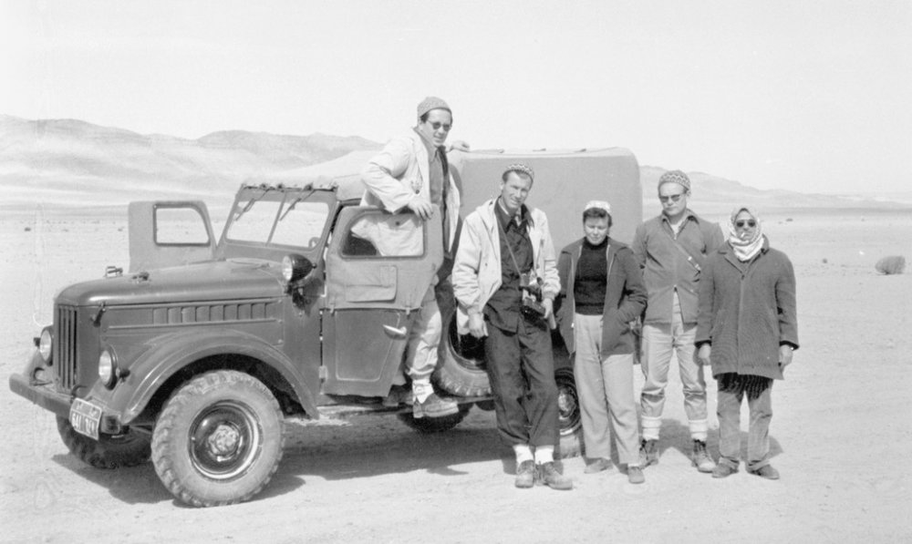

Федот68 4 297 Жалоба Опубликовано: 25 января 2018 (изменено) В 28.12.2017 в 17:21, dgonios сказал: так я вообще запутался с этой фотографией во первых:все картинки с тружеником которые я видел были 69е-Ашек до этой не видал во вторых-обратите внимание на жаберки с надписью труженик в третих морда как у серийного и в четвёртых крючки в перёд и моторчик дворников опять с лева а вот и 69 с такими же жабрами и мордой,обратите внимание на номер специально сейчас разглядывал фотографии ранних тружеников-у них и лобовая рамка и водительская дверь не такие Григорий Моисеевич чето намудрил! Это предсерийные испытания. ( как тама правильно ?) То есть на фото машины 1949-1951 годов выпуска :-)) был и на форуме про них рассказ ( или ссылка) Обрати внимание : на № 30-27 стоят мосты с "победиными" чулками ( корпусами ГП). на 30- 28 - привычные нам "тимкены". Изменено 25 января 2018 пользователем Федот68 1 Цитата Поделиться сообщением Ссылка на сообщение Поделиться на других сайтах
pajero 516 Жалоба Опубликовано: 25 января 2018 мост победы тоже вызвал недоумение Цитата Поделиться сообщением Ссылка на сообщение Поделиться на других сайтах
Федот68 4 297 Жалоба Опубликовано: 25 января 2018 59 минут назад, pajero сказал: мост победы тоже вызвал недоумение Если правильно помню - туда впихнули толь более тяговите, чем 8х41, толь более скоростные ГП. ради сравнительных испытаний Или просто "сравнительно пытали" разные варианты кожуха редуктора ? ( режущий глиняный бруствер "тимкен" победил. Это кроме большей жёсткости чулка) Цитата Поделиться сообщением Ссылка на сообщение Поделиться на других сайтах
pajero 516 Жалоба Опубликовано: 26 января 2018 (изменено) Про глиняный бруствер слышу впервые )))) Точность в мелочах епти )))) Даже такое продумывали Изменено 26 января 2018 пользователем pajero Цитата Поделиться сообщением Ссылка на сообщение Поделиться на других сайтах
Федот68 4 297 Жалоба Опубликовано: 26 января 2018 4 часа назад, pajero сказал: Про глиняный бруствер слышу впервые )))) Точность в мелочах епти )))) Даже такое продумывали Причём "продумывали" Тупо ходовые испытания. Фото с которых мы тут расматриваем :-)) ( ну ладно - в этой теме "парадные" фото, а не в момент засаживания в говны по уши машин) Полвеком позже именно потому же на буханях отказались от "спайсеров" в пользу режущего глину старого доброго "тимкена". Цитата Поделиться сообщением Ссылка на сообщение Поделиться на других сайтах
gazonchik1969 1 642 Жалоба Опубликовано: 26 января 2018 (изменено) В 15.01.2018 в 20:30, Кудряшка сказал: Стекло рифленое на нем,есть такой у меня В 24.01.2018 в 18:40, ВладимирВ сказал: искатель капля... Только стекло на нем прозрачное или рифлёное не понятно... фара - искатель , гладкое стекло. фары ГС ( также "бокового и заднего", преимущественно - с/х и строй..дортехника) - рифлёное (оно же - "рассеиватель"). сии типы (в СССР) - унифицированы и взаимозаменяемы(корпуса, лампы, патроны, стёкла). устанавливали(на фотах) - что есть в наличии(дефцит..понимаешь)) Изменено 26 января 2018 пользователем gazonchik1969 1 Цитата Поделиться сообщением Ссылка на сообщение Поделиться на других сайтах

Кудряшка 142 Жалоба Опубликовано: 26 января 2018 Только что, gazonchik1969 сказал: фара - искатель , гладкое стекло. Подтверждение есть или это чисто теоретические размышления? Цитата Поделиться сообщением Ссылка на сообщение Поделиться на других сайтах
gazonchik1969 1 642 Жалоба Опубликовано: 26 января 2018 (изменено) Только что, Кудряшка сказал: Подтверждение есть или это чисто теоретические размышления? чистая оптика(физ. явл.)))) в отличии, от рассеянной.. рифлёной(тут , вариантов, поболе)))) Изменено 26 января 2018 пользователем gazonchik1969 Цитата Поделиться сообщением Ссылка на сообщение Поделиться на других сайтах
gazonchik1969 1 642 Жалоба Опубликовано: 26 января 2018 к тому - лично получал со склада, оба типа(ССМП, РАФы - имели оба типа) Цитата Поделиться сообщением Ссылка на сообщение Поделиться на других сайтах
Кудряшка 142 Жалоба Опубликовано: 26 января 2018 Как я правильно вас услышала все фароискатели должны быть только с плоским стеклом? Цитата Поделиться сообщением Ссылка на сообщение Поделиться на других сайтах
gazonchik1969 1 642 Жалоба Опубликовано: 26 января 2018 (изменено) В 15.01.2018 в 20:30, Кудряшка сказал: Стекло рифленое на нем,есть такой у меня 4 часа назад, Кудряшка сказал: Как я правильно вас услышала все фароискатели должны быть только с плоским стеклом? 1)гладкое - узкий , дальнобойный(довольно таки, для своего времени)) НЕрассеяный , луч. "рифлёное"(с рассеивателем) - более широкий (в ущерб дальности). эт - за стёкла. 2)свойства зависят , и от - кривизны отражателя, расположения(относительно его) спирали лампы (пляски, с углом "падения - отражения"))). Изменено 26 января 2018 пользователем gazonchik1969 Цитата Поделиться сообщением Ссылка на сообщение Поделиться на других сайтах
gazonchik1969 1 642 Жалоба Опубликовано: 26 января 2018 (изменено) в целом - "определение по фотам", степени соответствия, весьма приближённое занятие (с учётом "способов" комплектации и замены вышедших из строя (деталей, узлов, агрегатов) в т.ч. - опытных образцов) в СССР (ехать надо, было.. не , в бирюльки играть)) Изменено 26 января 2018 пользователем gazonchik1969 Цитата Поделиться сообщением Ссылка на сообщение Поделиться на других сайтах
Кудряшка 142 Жалоба Опубликовано: 26 января 2018 Совершенно с вами согласна,стела были и гладкие и рифленые,в зависимости от того какой луч нужен.На одной из попавшихся мне фотографии того времени cтекло было рифленое,а менялось оно или нет сейчас уже никто не скажет Цитата Поделиться сообщением Ссылка на сообщение Поделиться на других сайтах
gazonchik1969 1 642 Жалоба Опубликовано: 26 января 2018 (изменено) 6 минут назад, Кудряшка сказал: Совершенно с вами согласна,стела были и гладкие и рифленые,в зависимости от того какой луч нужен.На одной из попавшихся мне фотографии того времени cтекло было рифленое,а менялось оно или нет сейчас уже никто не скажет если "в соответствии с моделью ТС" - должно быть гладкое(фара - искатель). однако (даж "с завода")) - возможно и "тракторное"(при отправке "в н/х и для внутризаводских..) ежели для МО машин - военпред, бы, обязательно "зарекламировал"(возможно - с оргвыводами)) Изменено 26 января 2018 пользователем gazonchik1969 Цитата Поделиться сообщением Ссылка на сообщение Поделиться на других сайтах
