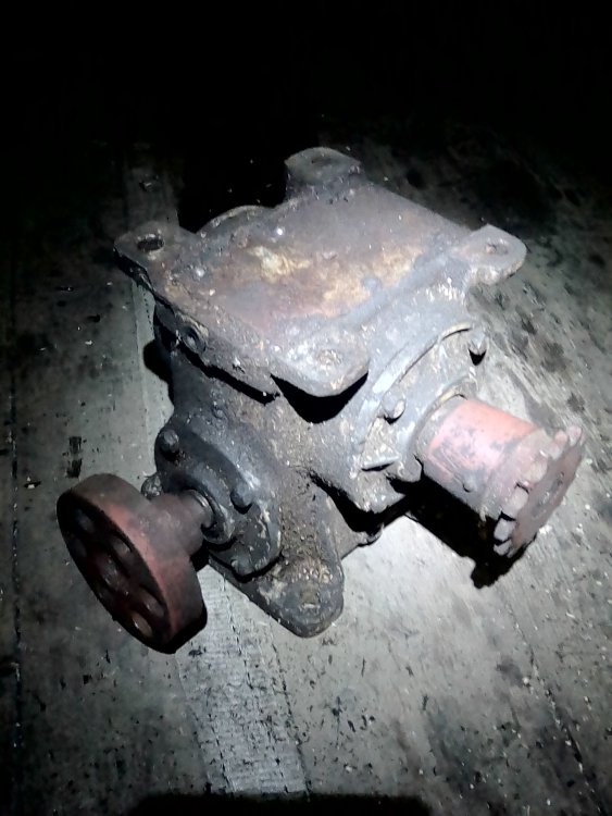

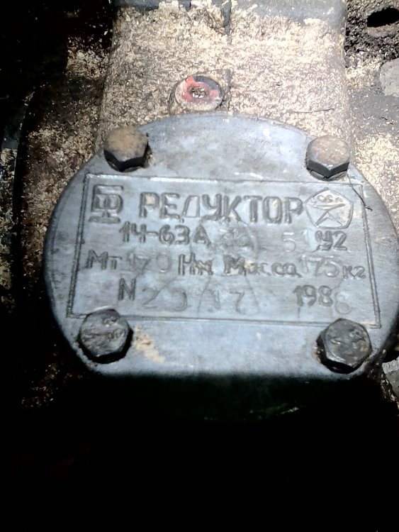

cubic 328 Жалоба Опубликовано: 10 февраля 2018 (изменено) Можно фото редуктора, интересно. Какая схема будет, редуктор- барабан или с противовесом? Просто там где люди поднимаются обычно минимум 3 троса 10.5 мм и системы безопасности. Изменено 10 февраля 2018 пользователем cubic Цитата Поделиться сообщением Ссылка на сообщение Поделиться на других сайтах
witt44 57 Жалоба Опубликовано: 11 февраля 2018 12 часов назад, cubic сказал: схема будет, редуктор- барабан Цитата Поделиться сообщением Ссылка на сообщение Поделиться на других сайтах
witt44 57 Жалоба Опубликовано: 11 февраля 2018 13 часов назад, cubic сказал: минимум 3 троса 10.5 мм и системы безопасности. Сопротивление на разрыв стального троса 10,5 мм - 5210 кг Три троса - не слишком??? для гаража Цитата Поделиться сообщением Ссылка на сообщение Поделиться на других сайтах
