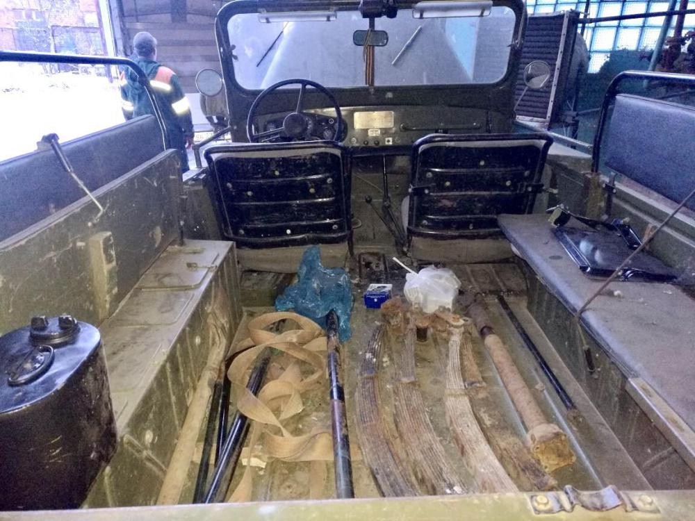

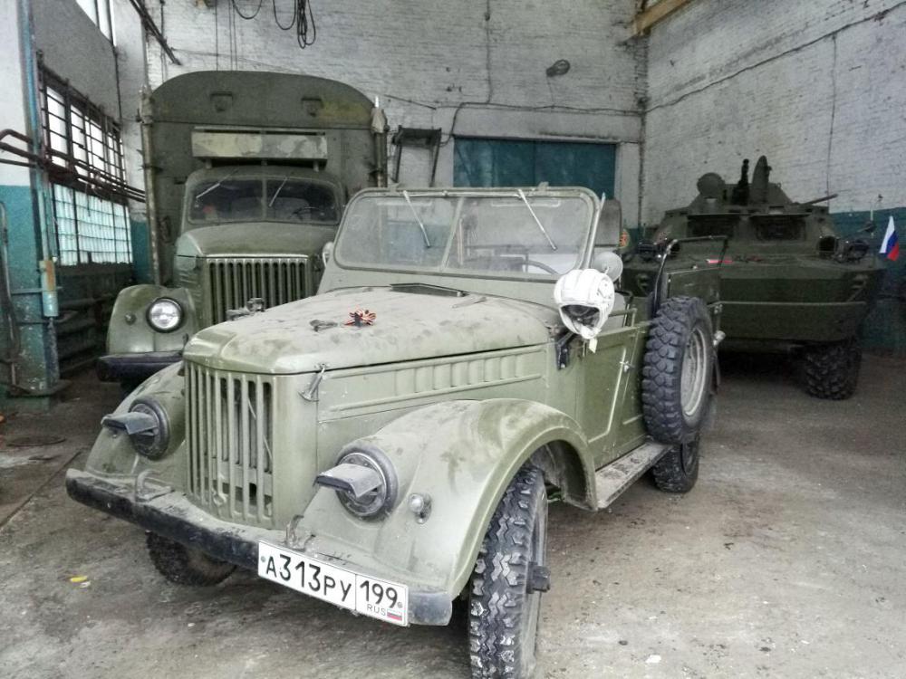

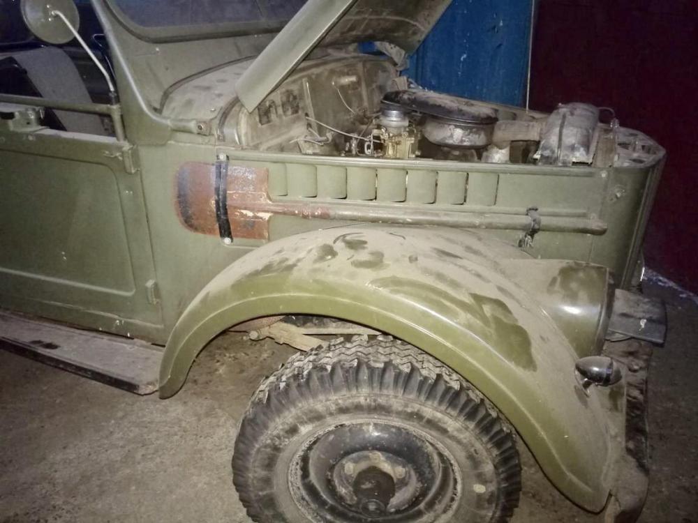

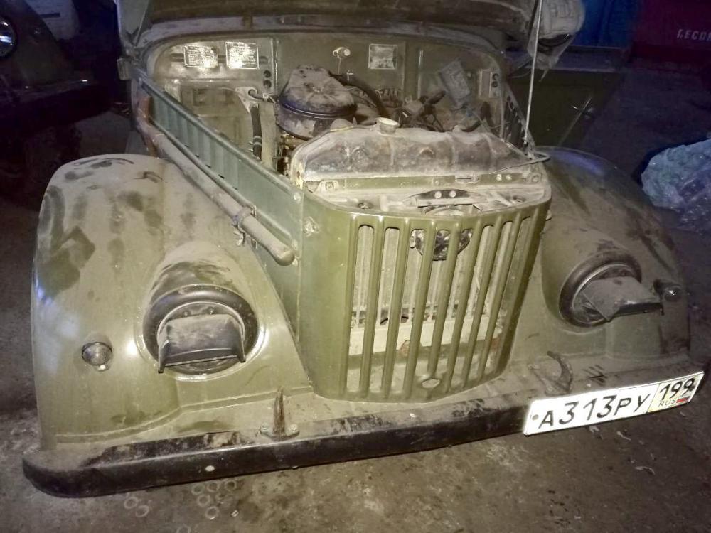

CARS 1 665 Жалоба Опубликовано: 13 января 2018 (изменено) Всех приветствую! Автомобиль который мы будем делать реально с историей! История этого автомобиля неразрывно связана с историей Клуба ГАЗ-69. Этот автомобиль был на большей части Клубных мероприятий включая слеты, но подошло время и мы его будем делать, что бы он и дальше радовал нас своим присутствием на мероприятиях. Для тех кто не узнал его это машина Кивкова Олега. Изменено 13 января 2018 пользователем CARS 4 Цитата Поделиться сообщением Ссылка на сообщение Поделиться на других сайтах
nat 4 559 Жалоба Опубликовано: 14 января 2018 Кивков уже не тот...... Цитата Поделиться сообщением Ссылка на сообщение Поделиться на других сайтах
CARS 1 665 Жалоба Опубликовано: 14 января 2018 15 минут назад, nat сказал: Кивков уже не тот...... С чего это? Цитата Поделиться сообщением Ссылка на сообщение Поделиться на других сайтах
nat 4 559 Жалоба Опубликовано: 14 января 2018 Газика прОдал 1 Цитата Поделиться сообщением Ссылка на сообщение Поделиться на других сайтах
CARS 1 665 Жалоба Опубликовано: 14 января 2018 1 минуту назад, nat сказал: Газика прОдал Решил продлить ему жизнь! 1 Цитата Поделиться сообщением Ссылка на сообщение Поделиться на других сайтах
Мурик 5 760 Жалоба Опубликовано: 14 января 2018 Своим, не чужим. Будет жить газик. Да еще в военной форме щеголять... 2 Цитата Поделиться сообщением Ссылка на сообщение Поделиться на других сайтах
gaz69-68 772 Жалоба Опубликовано: 14 января 2018 А газик ничего. Живехонько так. 1 Цитата Поделиться сообщением Ссылка на сообщение Поделиться на других сайтах

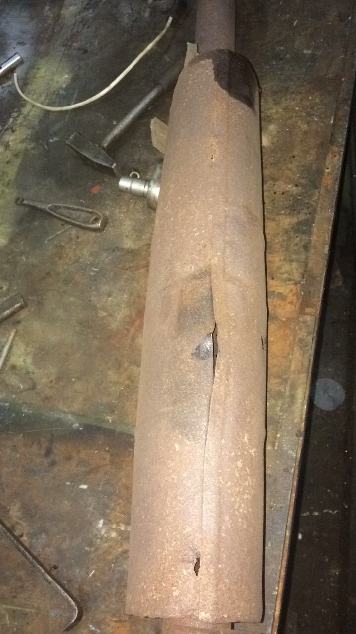

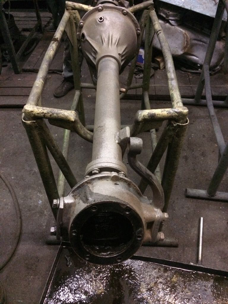

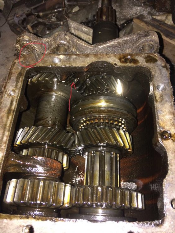

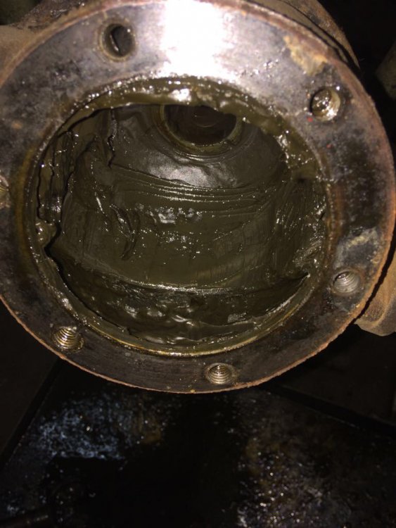

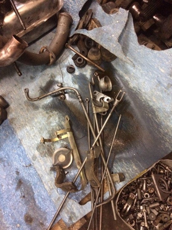

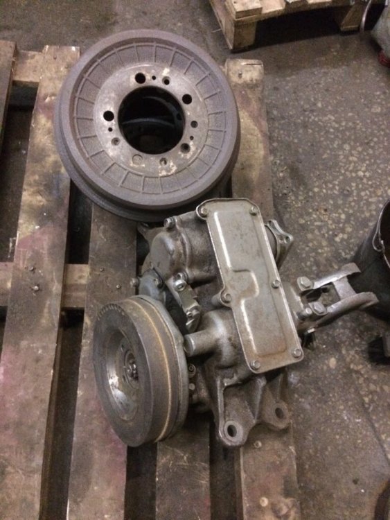

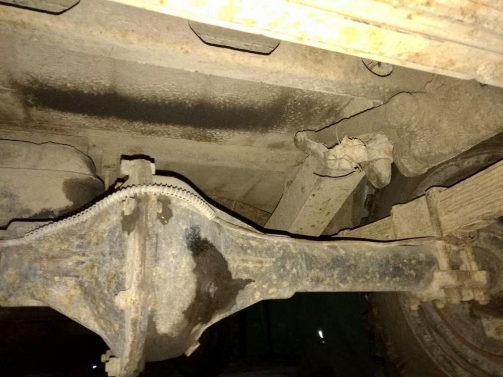

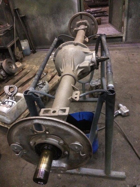

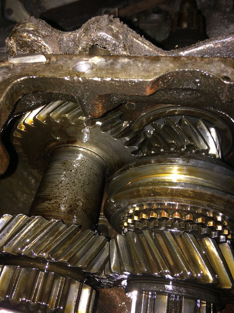

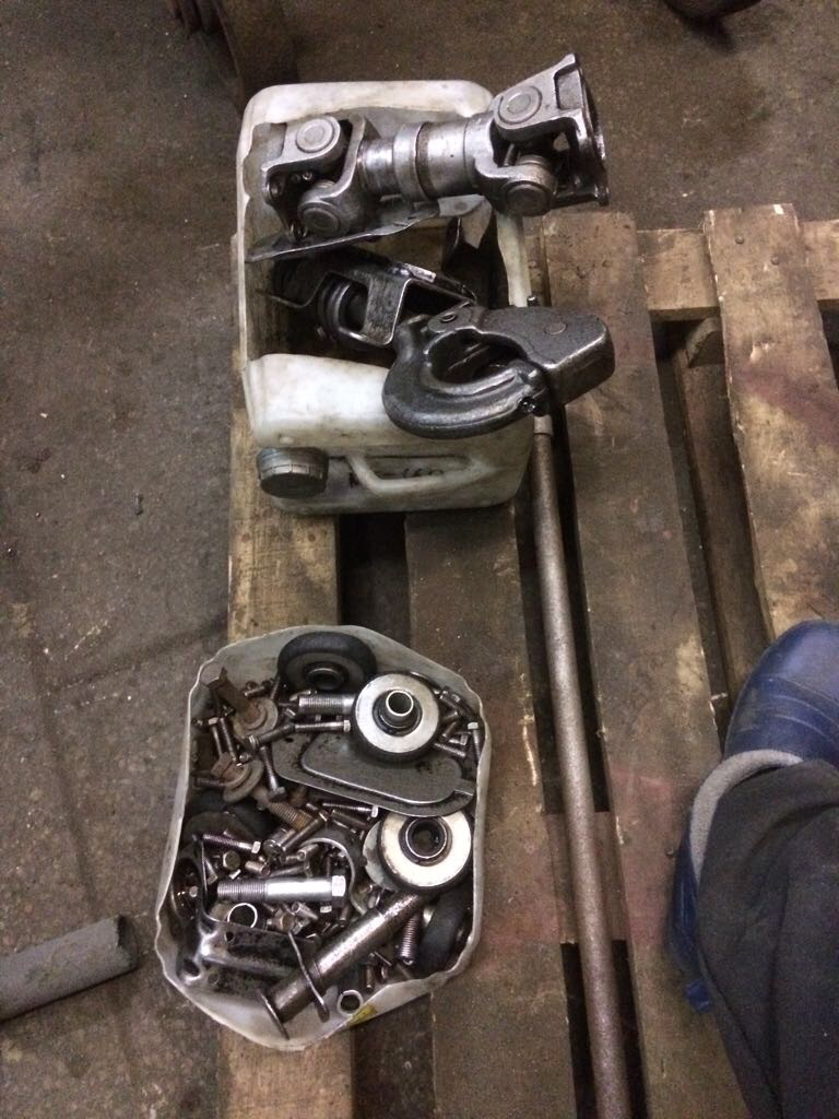

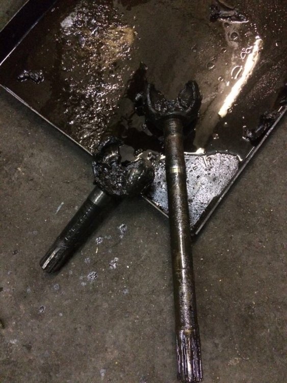

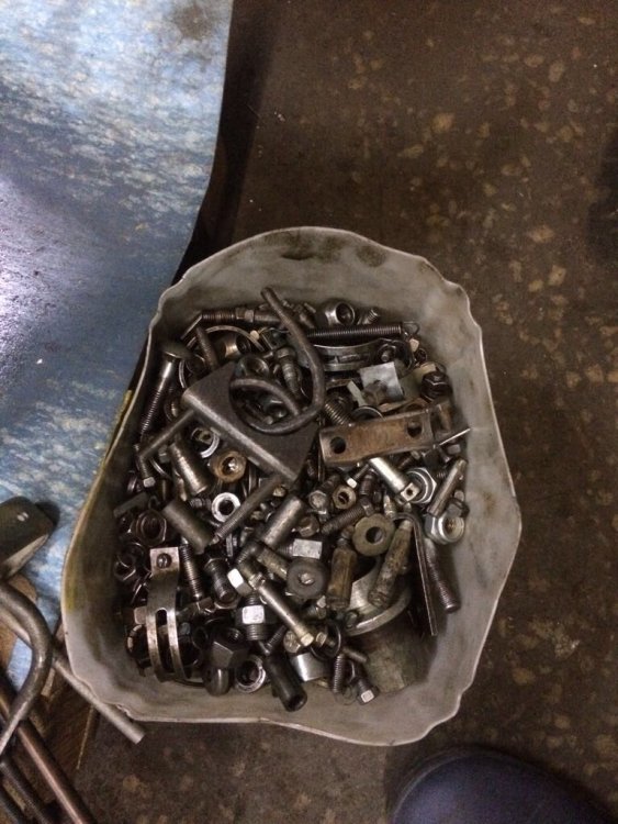

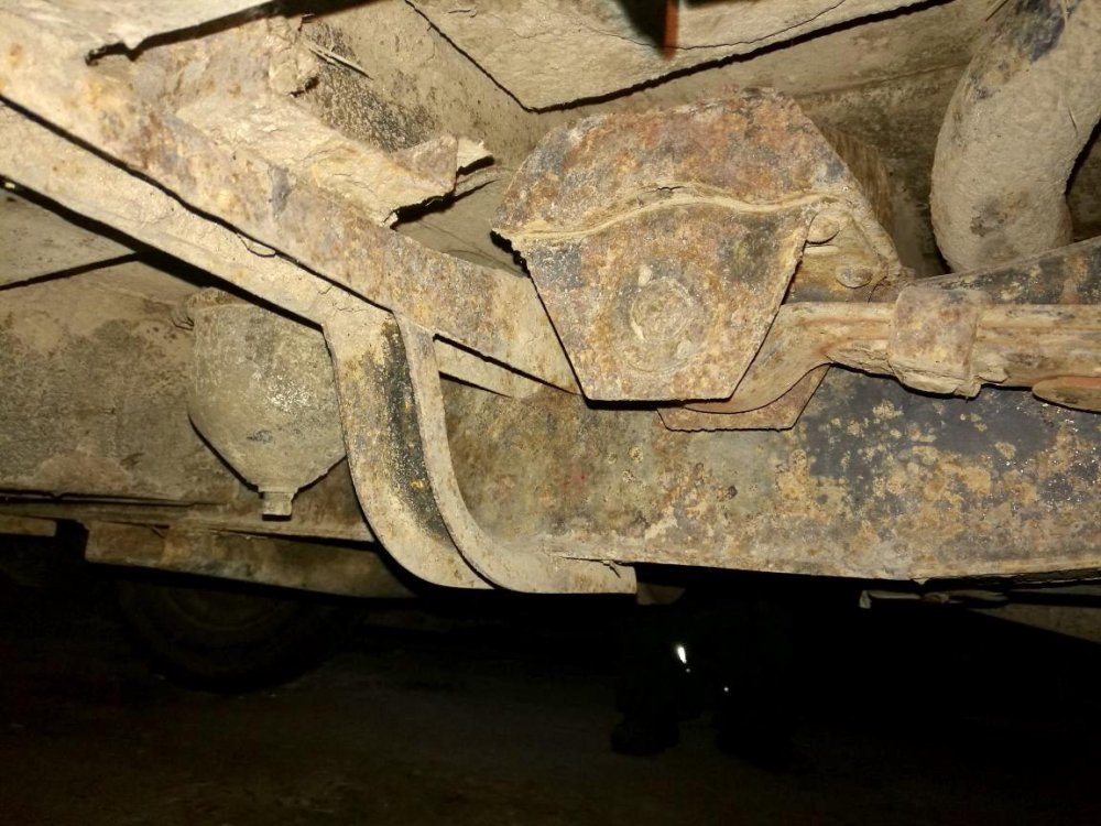

CARS 1 665 Жалоба Опубликовано: 19 января 2018 Всех приветствую!И так ГАЗик разобран, лодка и оперение, рама уехали в пескоструйку.В их отсутсвие занимаемся тем, что занимаемся дефектовкой ДВС, КПП, РК и тд. Конечно же есть проблемы! Их отсутствие меня бы озадачило!На первичном валу КПП дефект на шестерне, фланец заднего моста под замену, в корзине сцепления меняем диск, меняем глушитель и тд. Разбираем мосты обслуживаем полностью с заменой сальников и смазки, отчищаем подготавливаем узлы под окраску. 2 Цитата Поделиться сообщением Ссылка на сообщение Поделиться на других сайтах
Трёхсотый 272 Жалоба Опубликовано: 19 января 2018 Промежуточный кардан отпескоструен полностью,не разобран,(крестовины то вообщето не пескоструют а меняют)а там две крестовины ,8 мь подшипников,шлицевая с маслёнками!!! - всё это покрасят и назовут реставрацией. Цитата Поделиться сообщением Ссылка на сообщение Поделиться на других сайтах
CARS 1 665 Жалоба Опубликовано: 19 января 2018 12 минут назад, Трёхсотый сказал: Промежуточный кардан отпескоструен полностью,не разобран,(крестовины то вообщето не пескоструют а меняют)а там две крестовины ,8 мь подшипников,шлицевая с маслёнками!!! - всё это покрасят и назовут реставрацией. Спасибо за совет! учтем! 2 Цитата Поделиться сообщением Ссылка на сообщение Поделиться на других сайтах

gaz69-68 772 Жалоба Опубликовано: 20 января 2018 Хороший темп, завидую. П.С. Чем бак до блеска очистили? Интересно будет также про радиаторы. Цитата Поделиться сообщением Ссылка на сообщение Поделиться на других сайтах

CARS 1 665 Жалоба Опубликовано: 20 января 2018 6 часов назад, gaz69-68 сказал: Хороший темп, завидую. П.С. Чем бак до блеска очистили? Интересно будет также про радиаторы. С помощью дрели и насадки в виде мата счетки Цитата Поделиться сообщением Ссылка на сообщение Поделиться на других сайтах

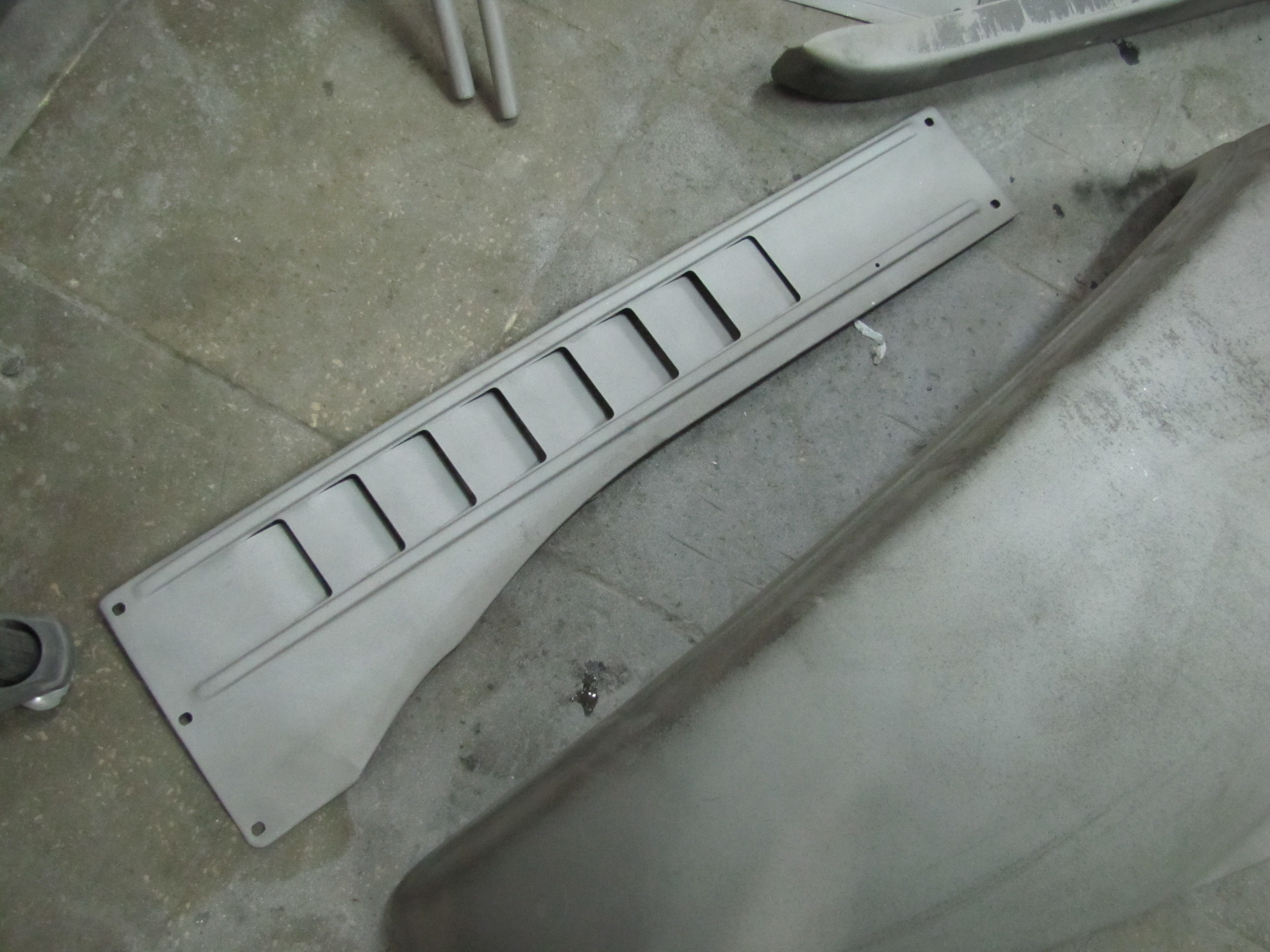

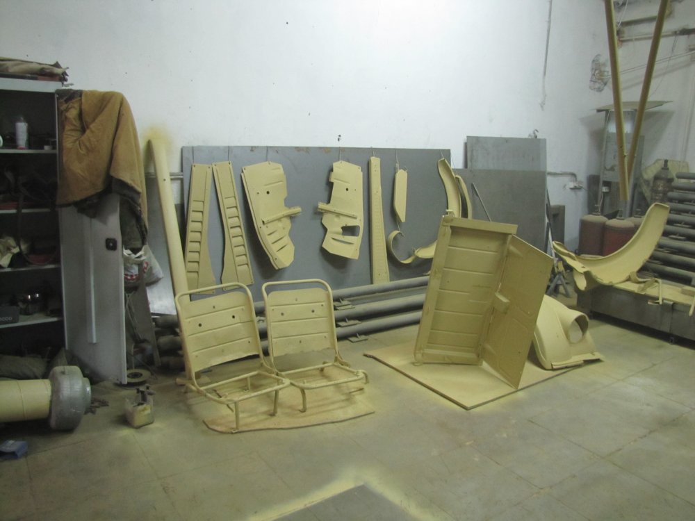

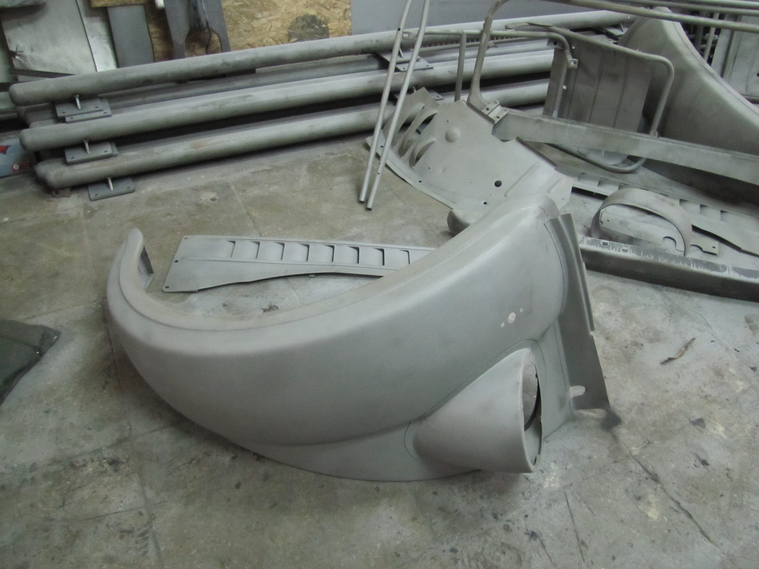

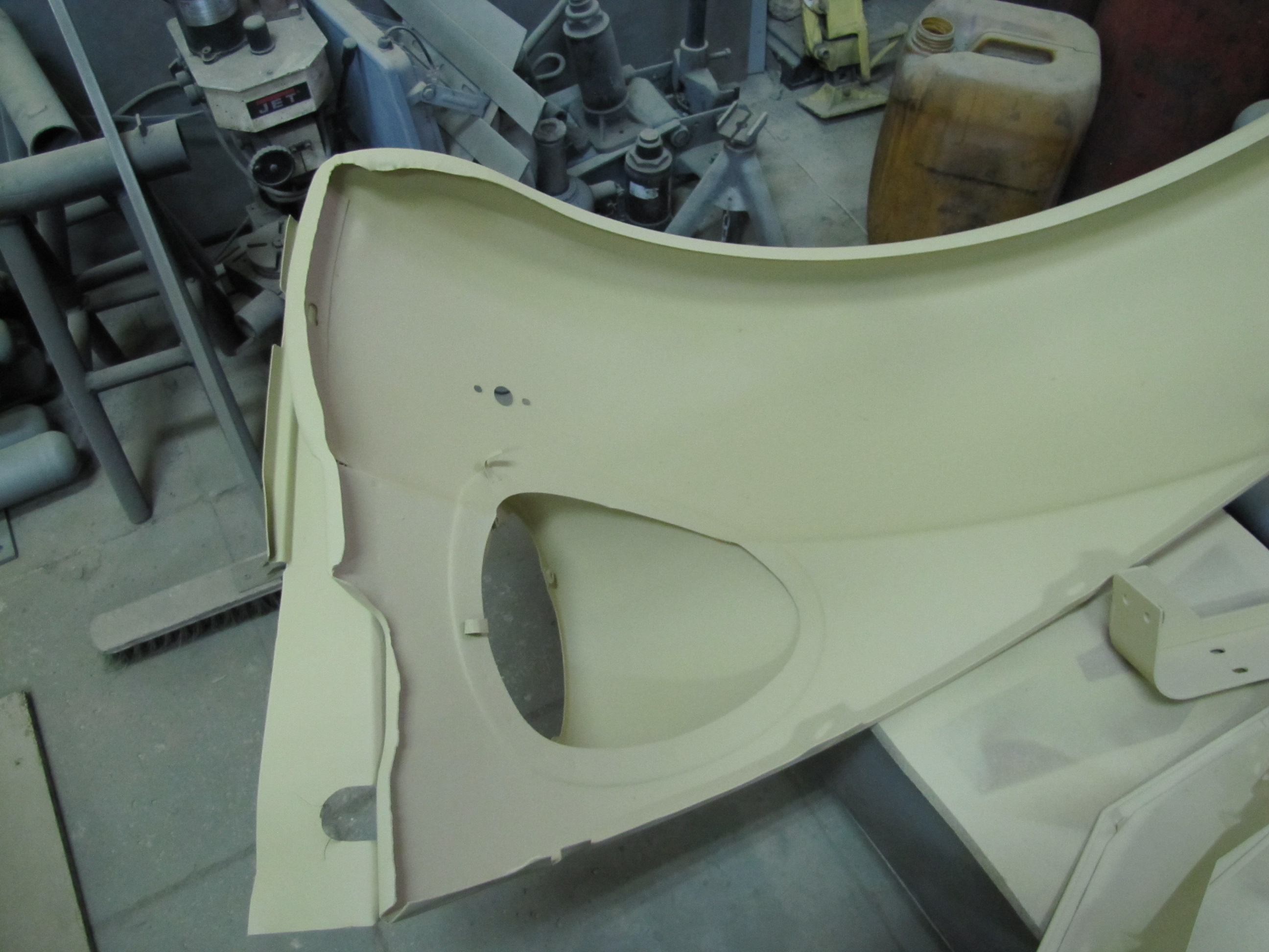

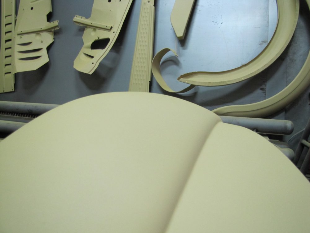

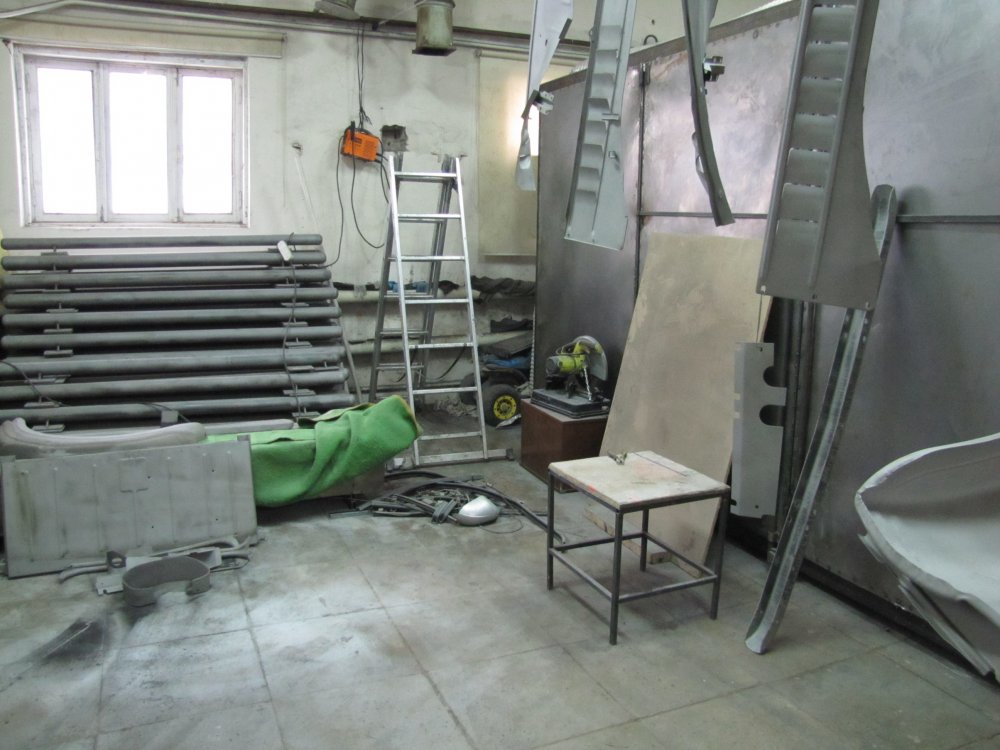

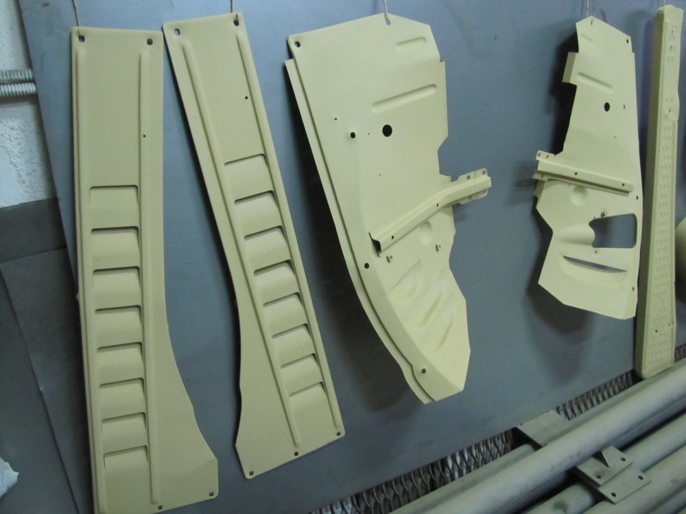

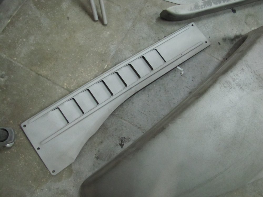

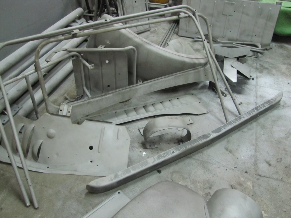

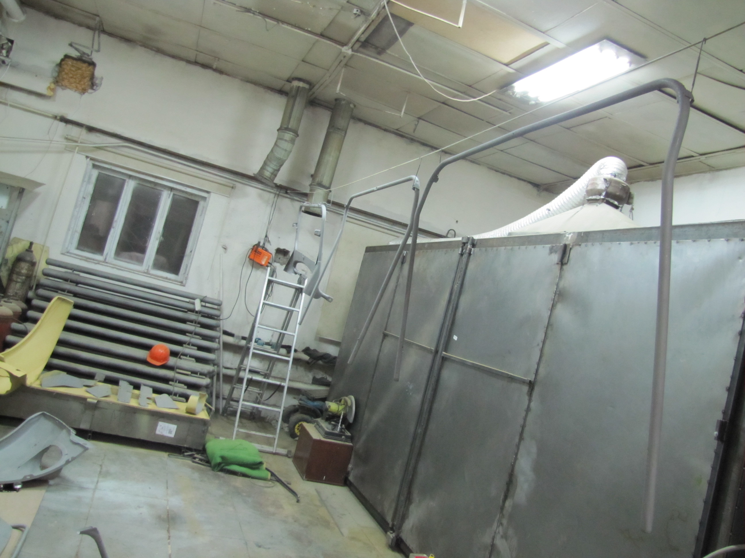

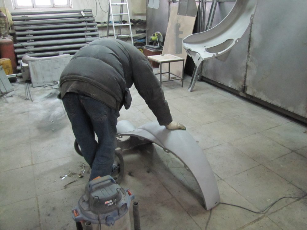

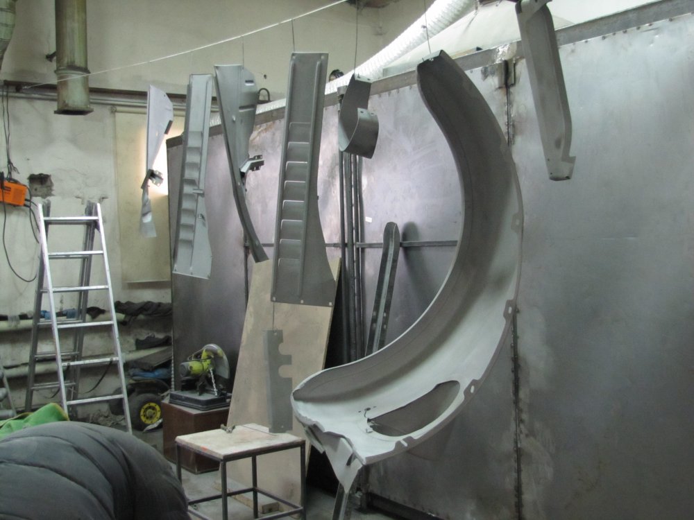

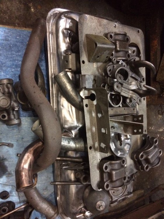

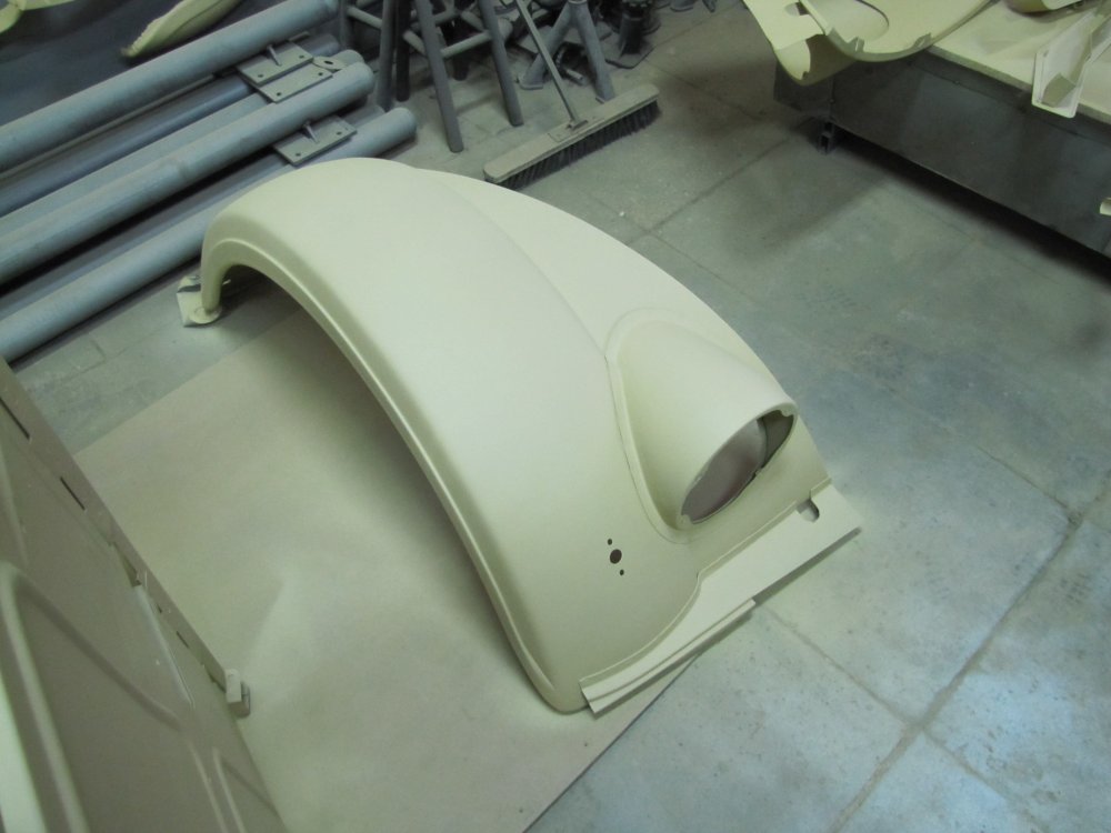

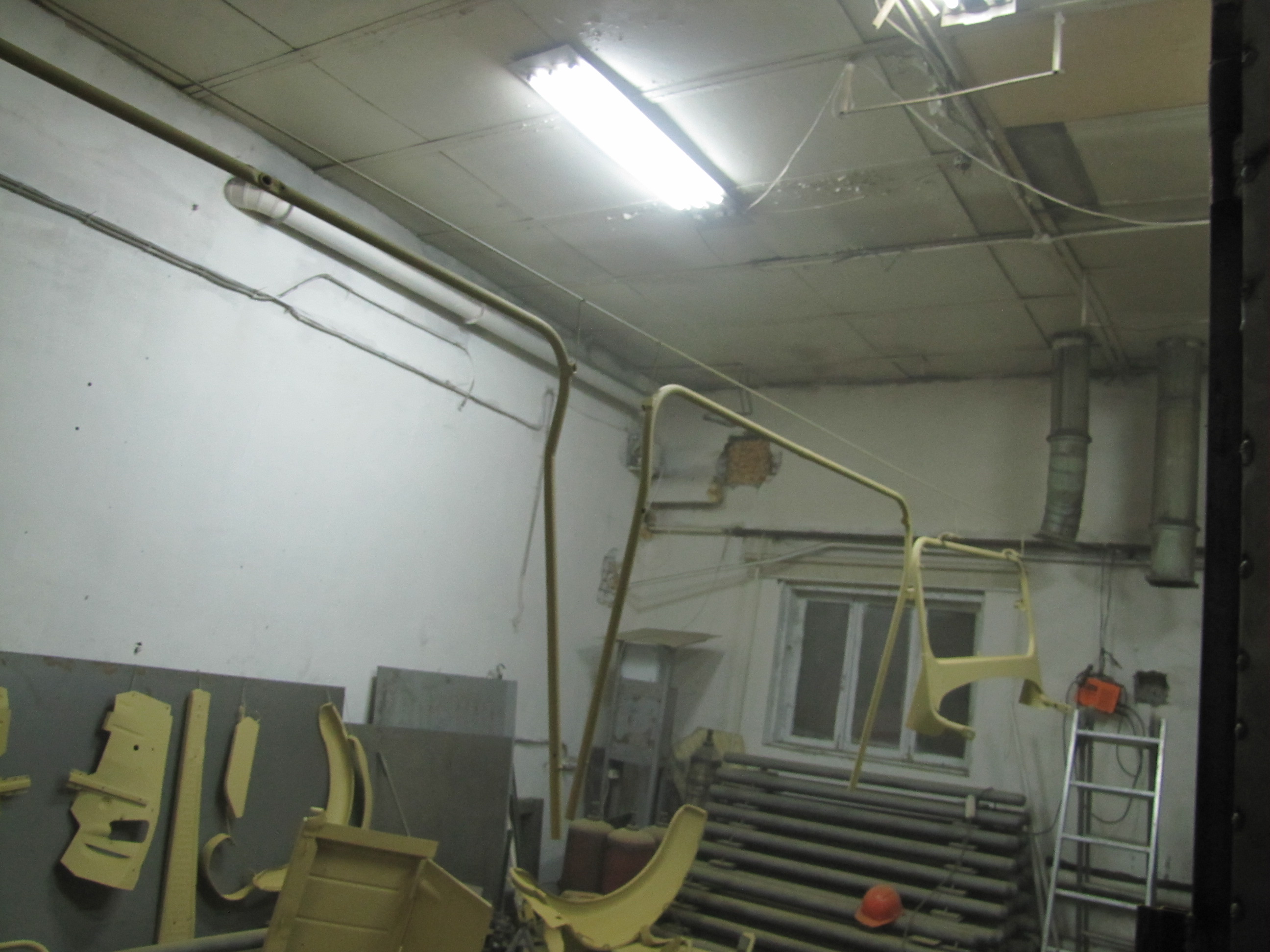

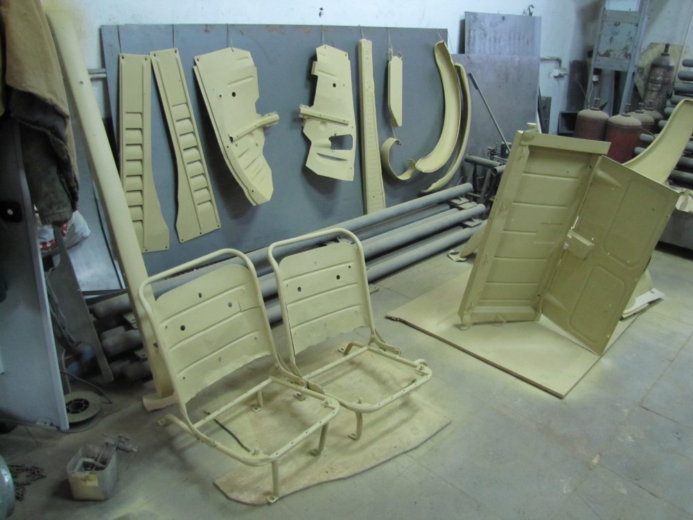

CARS 1 665 Жалоба Опубликовано: 22 января 2018 (изменено) Всех приветствую! Как Вы прекрасно знаете что процесс пескоструйной обработки только на поверхности выглядит простым и даже туповатым! Поливай из сопла и все! на самом деле это совершенно не так! Множество факторов которых необходимо учитывать для получения качественного результата на выходе. Это и давление и размер абразива и сам абразив и тд, а нам нужен качественный результат! По этому мы не меняем компанию с которой сотрудничаем уже несколько лет это МПО Механист. После пескостуйной обработки очень важно в короткий срок укрыть метал кислотным грунтом, дабы результат был на высоте. Мы так и делаем, сразу после обработки металла мы покрываем его кислотным грунтом фирмы BASF, конечно предварительно обезжирив поверхность. Фото работ прилагаю.Источник. МПО Механист Пескоструйные работы, порошковая окраска, сварочные работы. Москва, ул.Бурлакова 27. +7(495)789-7720 +7(926)608 2322 Саяпин Федор Сергеевич Изменено 22 января 2018 пользователем CARS 3 Цитата Поделиться сообщением Ссылка на сообщение Поделиться на других сайтах

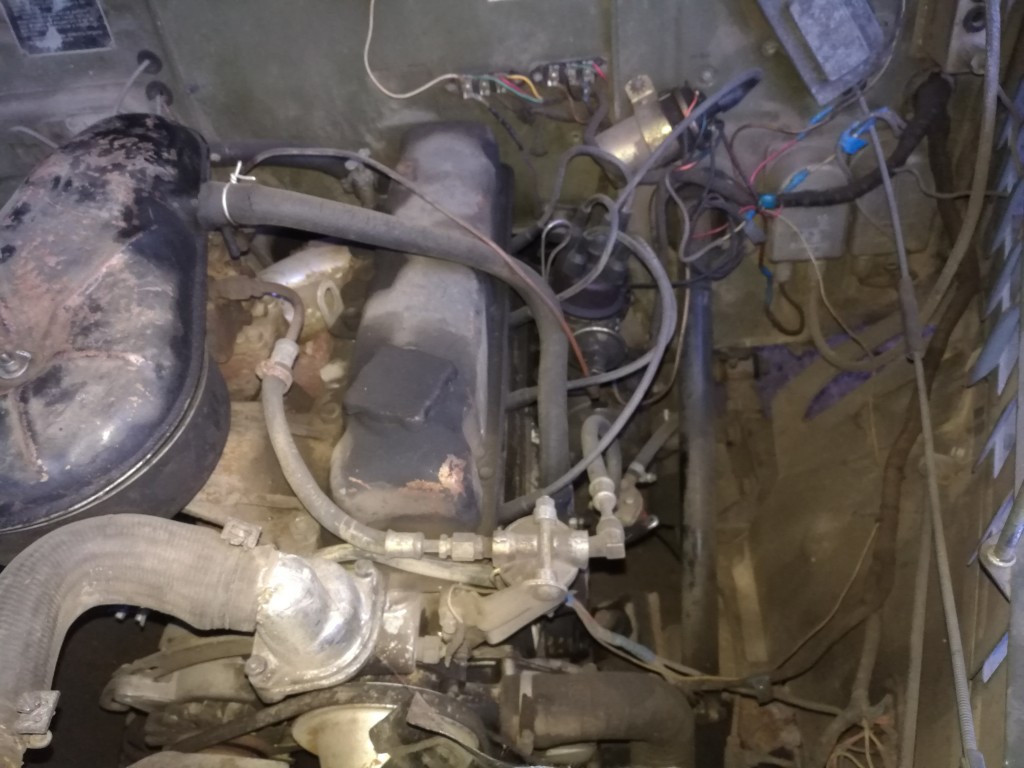

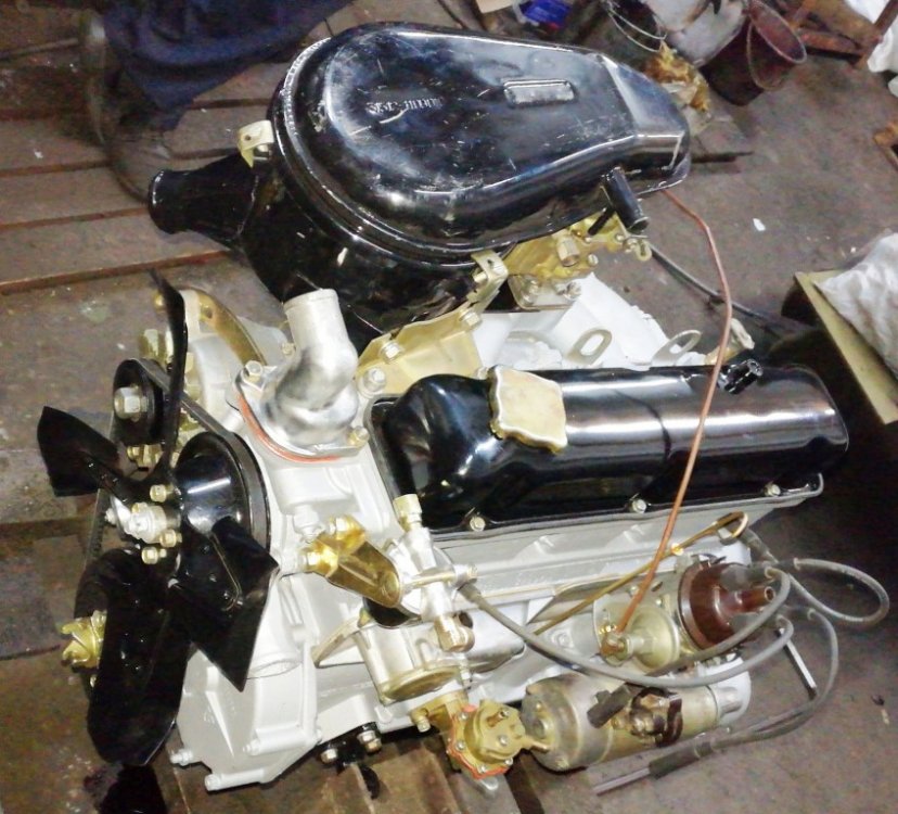

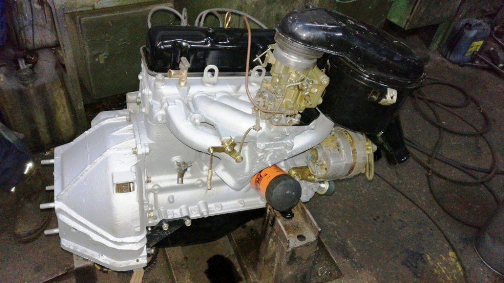

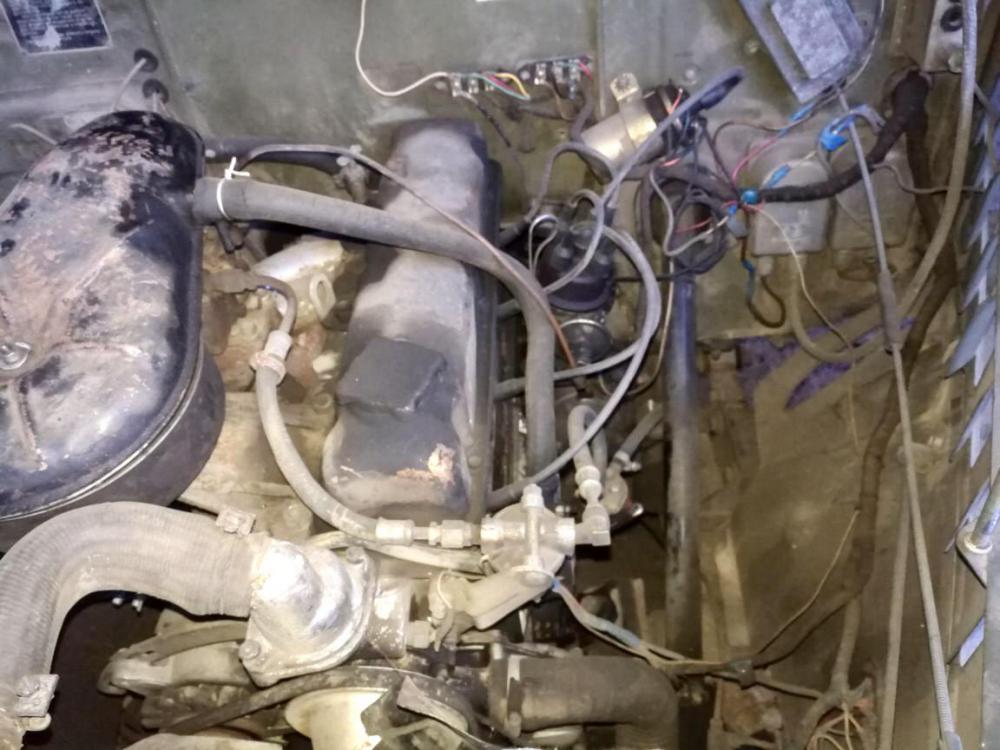

CARS 1 665 Жалоба Опубликовано: 23 января 2018 (изменено) Двигатель на этой машине установлен УМЗ-417, поначалу хотели заменить на оригинальный нижнеклапанный, но затем взвесив все за и против решили оставить тот, что есть . Самыми главными аргументами было то, что на ремонтных заводах верхнеклапанные моторы устанавливались, и то что назначение машины будет как раз таким какое написано в уставе комендантской службы (Машины комендантского наряда предназначены для обеспечения работы подвижных постов регулирования на военно-автомобильных дорогах), а по этому мотор нужно по мощнее, чтобы можно было легко обгонять колонну техники.Обратите внимание корпус нового фильтра (из магазина) в царапинах и он конечно будет перекрашен, его просто примерили, а вот сам двигатель собран очень аккуратно. источник Изменено 23 января 2018 пользователем CARS 1 Цитата Поделиться сообщением Ссылка на сообщение Поделиться на других сайтах
Кудряшка 142 Жалоба Опубликовано: 23 января 2018 Только что, CARS сказал: Самыми главными аргументами было то, что на ремонтных заводах верхнеклапанные моторы устанавливались, Неужели на ремзаводе ставили 417 движок ? Цитата Поделиться сообщением Ссылка на сообщение Поделиться на других сайтах
speedoff 3 814 Жалоба Опубликовано: 23 января 2018 Надо было тогда уж сразу Умз-4218 втыкать, раз неродной решили ставить и скоростные характеристики важны Цитата Поделиться сообщением Ссылка на сообщение Поделиться на других сайтах
CARS 1 665 Жалоба Опубликовано: 23 января 2018 55 минут назад, Кудряшка сказал: Неужели на ремзаводе ставили 417 движок ? Ставили, в те года как раз Цитата Поделиться сообщением Ссылка на сообщение Поделиться на других сайтах
