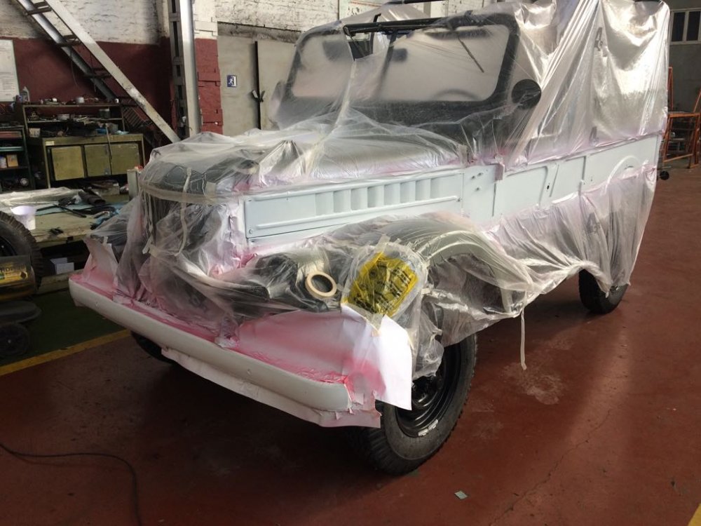

CARS 1 665 Жалоба Опубликовано: 18 марта 2018 Нанесение светографической раскраски 3 Цитата Поделиться сообщением Ссылка на сообщение Поделиться на других сайтах

CARS 1 665 Жалоба Опубликовано: 19 марта 2018 Тем временем работы продолжаются! 3 Цитата Поделиться сообщением Ссылка на сообщение Поделиться на других сайтах

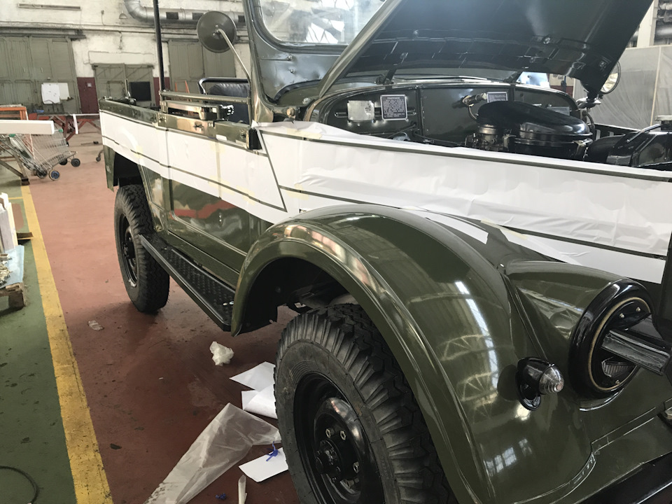

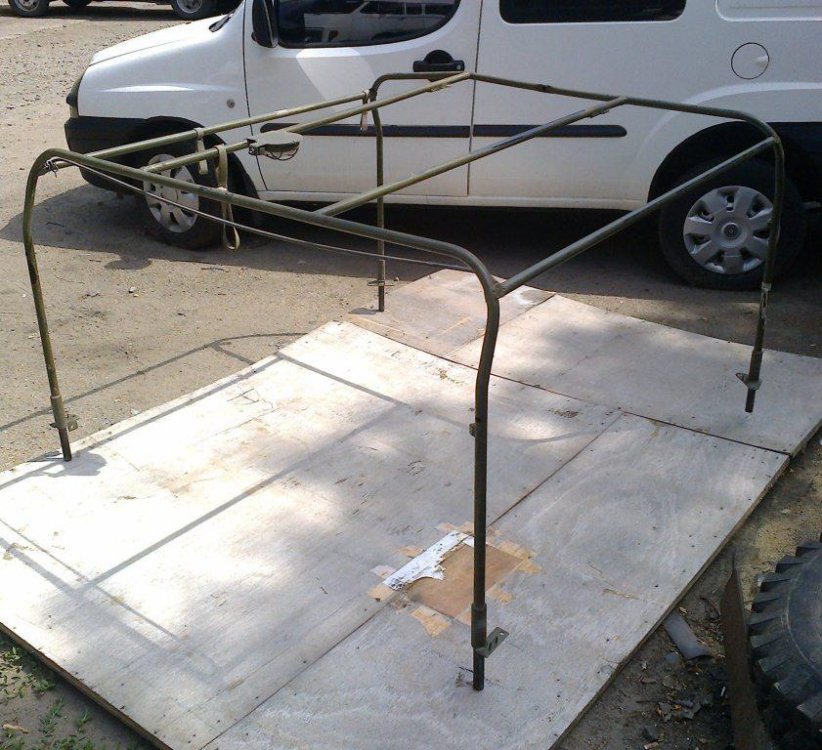

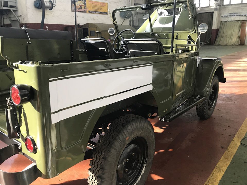

CARS 1 665 Жалоба Опубликовано: 21 марта 2018 Цветографическая раскраска нанесена. Выглядит прямо как на плакате. Сейчас занимаемся разработкой КД для нового каркаса тента, каркас нужен новый так как на крыше нужно расположить два колокольчика их чистый вес 8 кг. 3 Цитата Поделиться сообщением Ссылка на сообщение Поделиться на других сайтах
mitalena 50 Жалоба Опубликовано: 21 марта 2018 (изменено) Алексей, чесно говоря зебра, смотрится как-то не правильно, я в войсках встречал только сплошную белую полосу. Зебра, ближе похоже на домашнее творчество, даже при наличии плаката. Во время службы пришлось побывать на разных полигонах, разных учениях, в разных местах и странах, и даже в "Алёшкинских казармах", и там "зебр" почему-то не наблюдал. Наверное в армии, было проще нарисовать белую полосу. "Я, так думаю" - фильм "Мимино" По поводу чертежа. Если предполается вес от оборудования (сирены, матюкальники), то две средние продольные трубы, лучше поставить верикально (профилем), а крепление к поперечым трубам каркаса выполнить вилочнного типа (две щеки крепления на поперечной трубе, а конец продольной трубы входит между щек) или как вариант перекинуть две поперечные короткие трубы, чтоб лягли (или) были в плоскости четырех продольных труб. Ещё как вариант, делать каркас жёстким (сварным) не разборным (как у Радийки Изи), и кинуть полосу (2 полосы) металла на 4 продольные трубы. Изменено 21 марта 2018 пользователем mitalena Правка фото Цитата Поделиться сообщением Ссылка на сообщение Поделиться на других сайтах
Антон 1 198 Жалоба Опубликовано: 22 марта 2018 груза на колесах покрась черным......чтоб в глаза не так бросались 1 Цитата Поделиться сообщением Ссылка на сообщение Поделиться на других сайтах

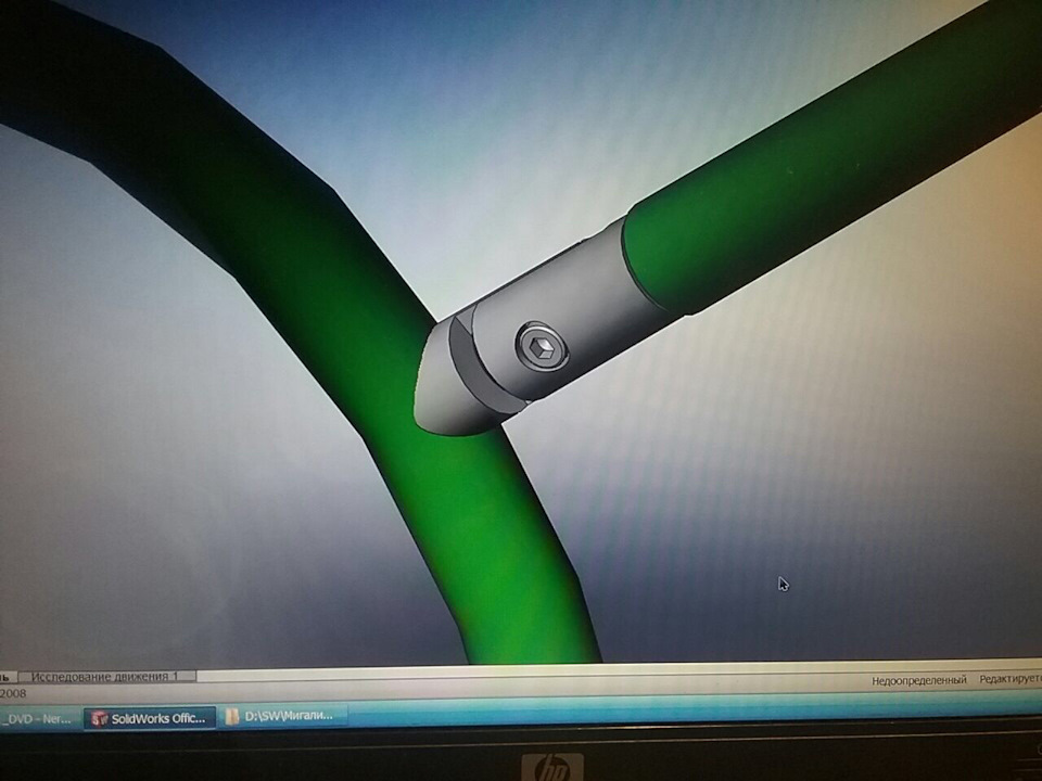

ASU 4 Жалоба Опубликовано: 22 марта 2018 13 часов назад, CARS сказал: каркас нужен новый А в то время могли использовать винты с внутренним шестигранником и профильные трубы? Цитата Поделиться сообщением Ссылка на сообщение Поделиться на других сайтах
трубогиб 4 133 Жалоба Опубликовано: 22 марта 2018 ЧО! Прям КД??? 2 1 Цитата Поделиться сообщением Ссылка на сообщение Поделиться на других сайтах
mitalena 50 Жалоба Опубликовано: 22 марта 2018 Вот, последнее фото трубогиба, ближе к жизни и к тому, что видел. А первый вариант, из древних, наверное не застал. Цитата Поделиться сообщением Ссылка на сообщение Поделиться на других сайтах
CARS 1 665 Жалоба Опубликовано: 22 марта 2018 2 часа назад, mitalena сказал: Вот, последнее фото трубогиба, ближе к жизни и к тому, что видел. А первый вариант, из древних, наверное не застал. Разница в машинах принципиальная! то что ты описываешь это ВАИ, то что делаю я это Комендатура, от сюда все различия. Цитата Поделиться сообщением Ссылка на сообщение Поделиться на других сайтах

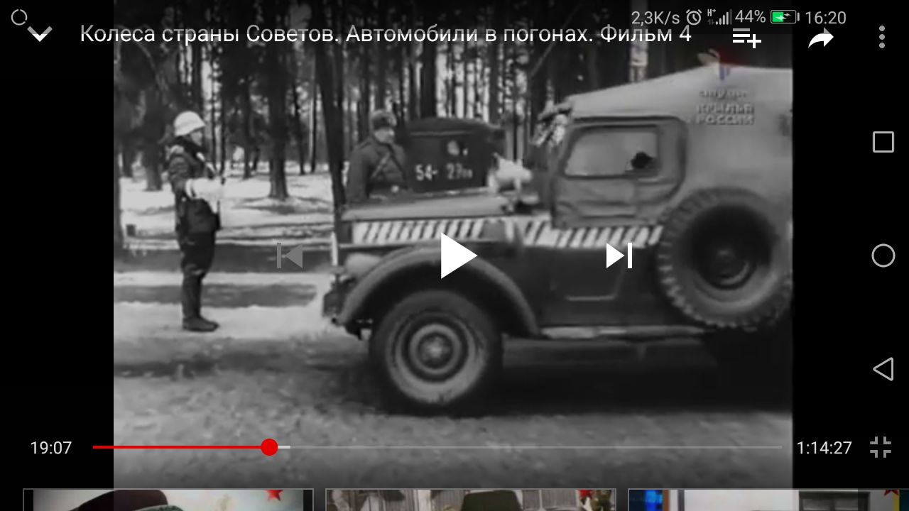

CARS 1 665 Жалоба Опубликовано: 22 марта 2018 Вот ещё из кино Цитата Поделиться сообщением Ссылка на сообщение Поделиться на других сайтах
CARS 1 665 Жалоба Опубликовано: 22 марта 2018 (изменено) 5 часов назад, ASU сказал: А в то время могли использовать винты с внутренним шестигранником и профильные трубы? Болтов таких не было, трубы были Изменено 22 марта 2018 пользователем CARS Цитата Поделиться сообщением Ссылка на сообщение Поделиться на других сайтах
uncle Gena 1 754 Жалоба Опубликовано: 22 марта 2018 Были такие болты. Только назывались они ВИНТЫ С ЦИЛИНДРИЧЕСКОЙ ГОЛОВКОЙ И ШЕСТИГРАННЫМ УГЛУБЛЕНИЕМ «ПОД КЛЮЧ». Применялись широко в станкостроении. ГОСТ 10342-63 например. 1 Цитата Поделиться сообщением Ссылка на сообщение Поделиться на других сайтах
CARS 1 665 Жалоба Опубликовано: 23 марта 2018 16 часов назад, uncle Gena сказал: Были такие болты. Только назывались они ВИНТЫ С ЦИЛИНДРИЧЕСКОЙ ГОЛОВКОЙ И ШЕСТИГРАННЫМ УГЛУБЛЕНИЕМ «ПОД КЛЮЧ». Применялись широко в станкостроении. ГОСТ 10342-63 например. Спасибо, интересный факт! Цитата Поделиться сообщением Ссылка на сообщение Поделиться на других сайтах
