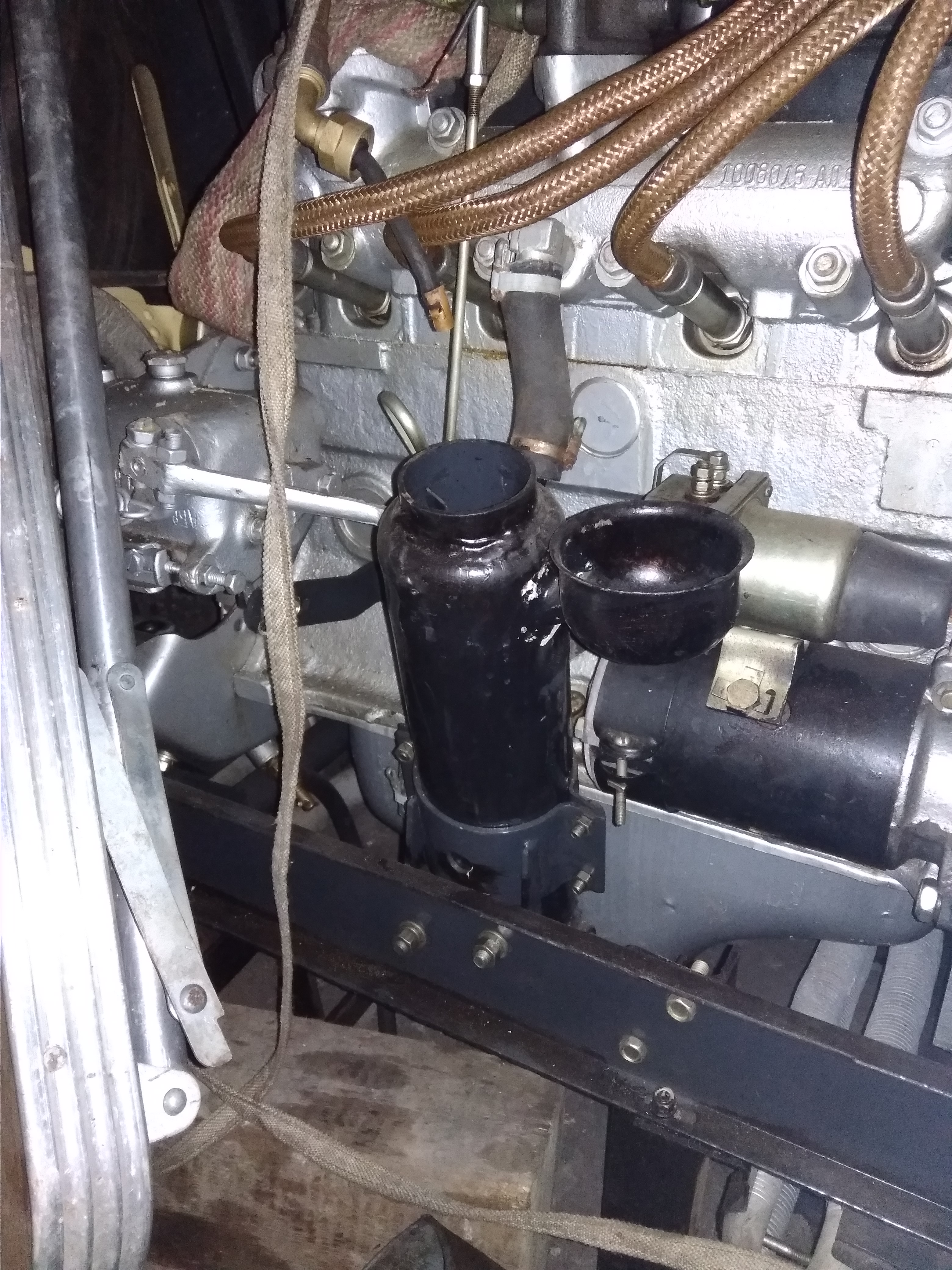

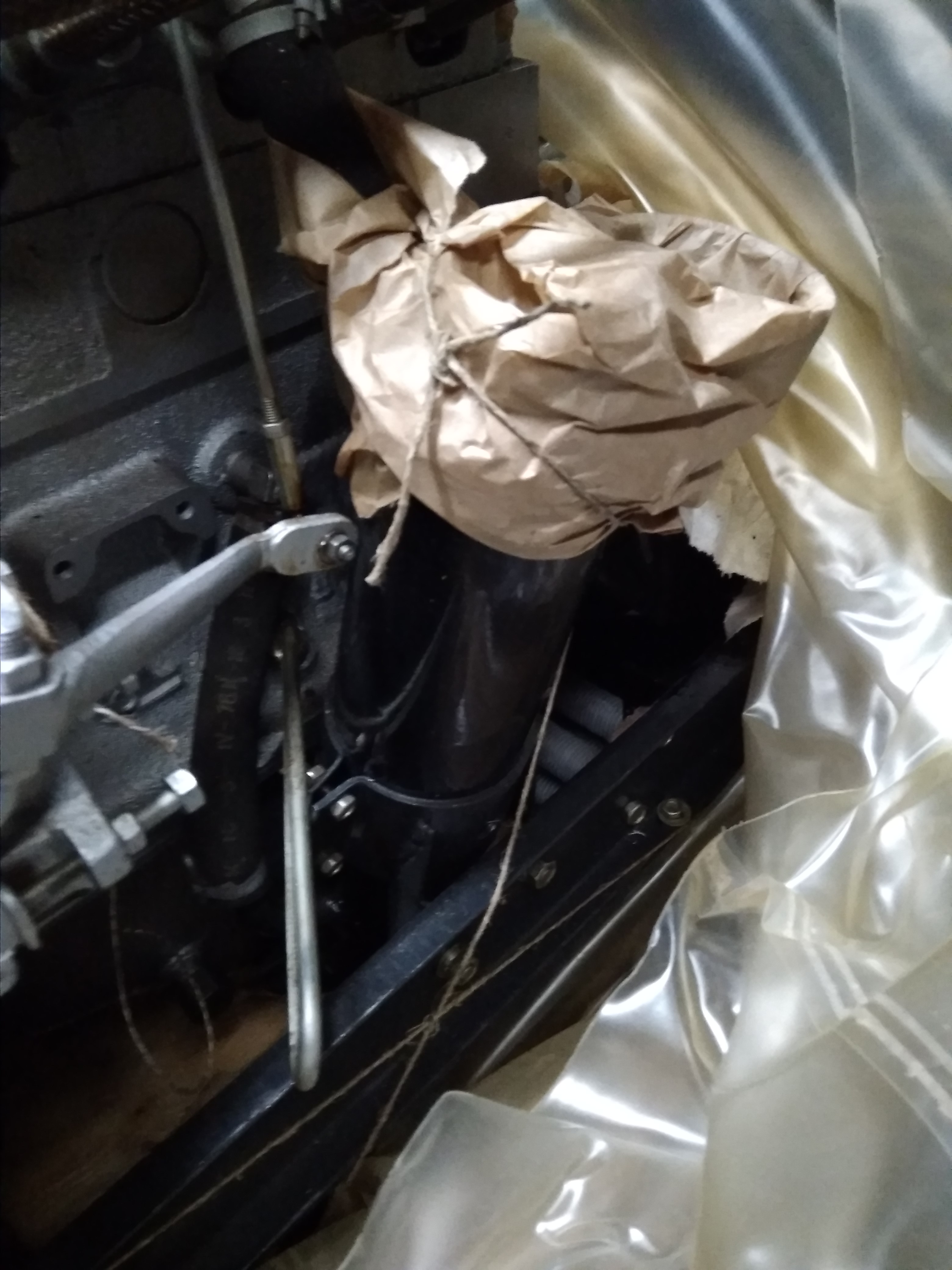

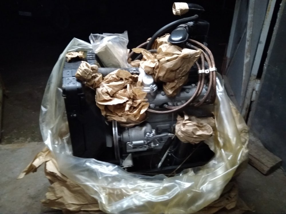

Дмитрий067 45 Жалоба Опубликовано: 21 апреля 2018 Всём доброго времени суток. Раз тема есть присоединюсь с вопросом. По случаю достался такой вот агрегат. На нем котёл подогрева под лампу, может подскажет кто, он такой же как на газике? Цитата Поделиться сообщением Ссылка на сообщение Поделиться на других сайтах
Федот68 4 297 Жалоба Опубликовано: 21 апреля 2018 Таки замечу. Применение современных масел ( синтетика с "холодным" числом по САЕ 5 "саечек") позволяют отодвинуть необходимость предпускового подогрева до -35*С. Ниже не пробовал. Ну и трансмиссионка тож полусинь ( по сае 75/90) или синтетика ( по сае холодным числом 70) И Щастие приблизицо. Ну а наличие родного подогревателя - просто плюсик в карму реставратору. Не более того. Цитата Поделиться сообщением Ссылка на сообщение Поделиться на других сайтах
Федот68 4 297 Жалоба Опубликовано: 21 апреля 2018 56 минут назад, Дмитрий067 сказал: Всём доброго времени суток. Раз тема есть присоединюсь с вопросом. По случаю достался такой вот агрегат. На нем котёл подогрева под лампу, может подскажет кто, он такой же как на газике? Похож. Агрегат - генератор с мотором М408 и обвязкой от М407. Цитата Поделиться сообщением Ссылка на сообщение Поделиться на других сайтах
Maxx1969 2 746 Жалоба Опубликовано: 21 апреля 2018 Дмитрий067 по принципу действия одинаков..по размерам, расположению и выходу трубок,длинне и креплению самого котла совершенно отличается от котла 69. 1 Цитата Поделиться сообщением Ссылка на сообщение Поделиться на других сайтах
А.С 14 Жалоба Опубликовано: 21 апреля 2018 Ваш котел, отлично подходит на газик с ДВС ЗМЗ 402. Правда,лампу не воткнуть, нужно что-то на подобии газовой горелки. Цитата Поделиться сообщением Ссылка на сообщение Поделиться на других сайтах
Дмитрий067 45 Жалоба Опубликовано: 21 апреля 2018 Да это приводной двигатель от генератора 8КВт. Да жалко конечно что не подойдёт, хотя может посмотрю как переделать... Цитата Поделиться сообщением Ссылка на сообщение Поделиться на других сайтах
А.С 14 Жалоба Опубликовано: 21 апреля 2018 Лишним не будет )) Цитата Поделиться сообщением Ссылка на сообщение Поделиться на других сайтах
Федот68 4 297 Жалоба Опубликовано: 22 апреля 2018 9 часов назад, Дмитрий067 сказал: Да это приводной двигатель от генератора 8КВт. Да жалко конечно что не подойдёт, хотя может посмотрю как переделать... в качестве аутентичной детали - не подойдёт. А в качестве рабочего девайса... ЗАЧЕМ ? ты свой ГАЗ69 постоянно зимой по бездорожью гоняешь, и живёт он в это время "под кустом". и заливаешь масло "автол, что механик выдал"?? Когда под Смоленском было ниже -30*С ? Напомни. Я уже забыл ( в Калуге погода в общем соответствует +- день) Цитата Поделиться сообщением Ссылка на сообщение Поделиться на других сайтах
