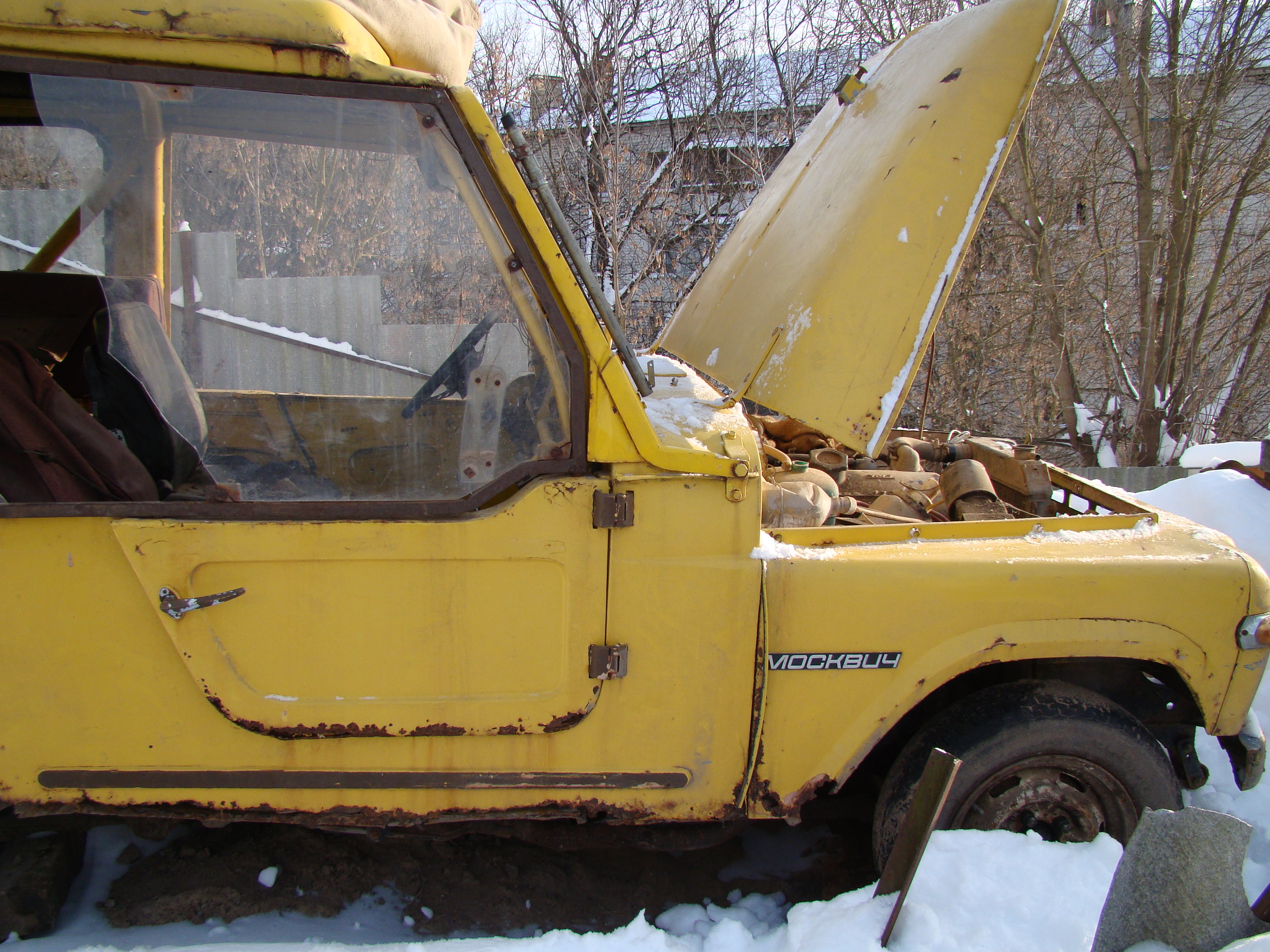

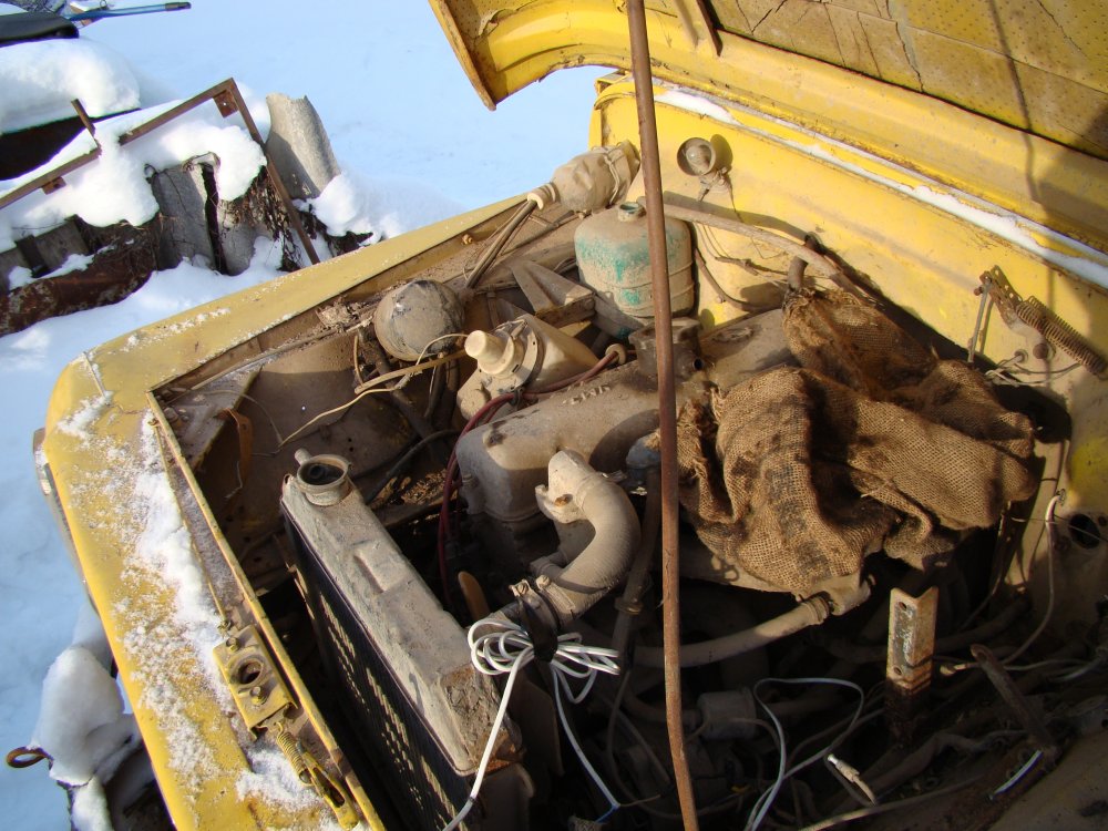

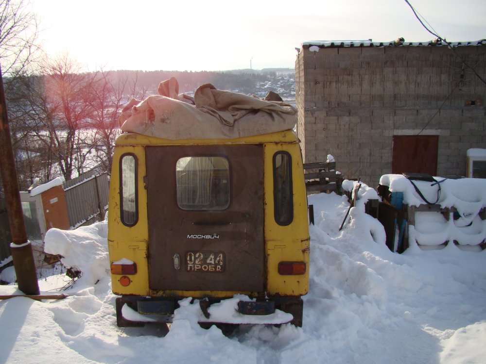

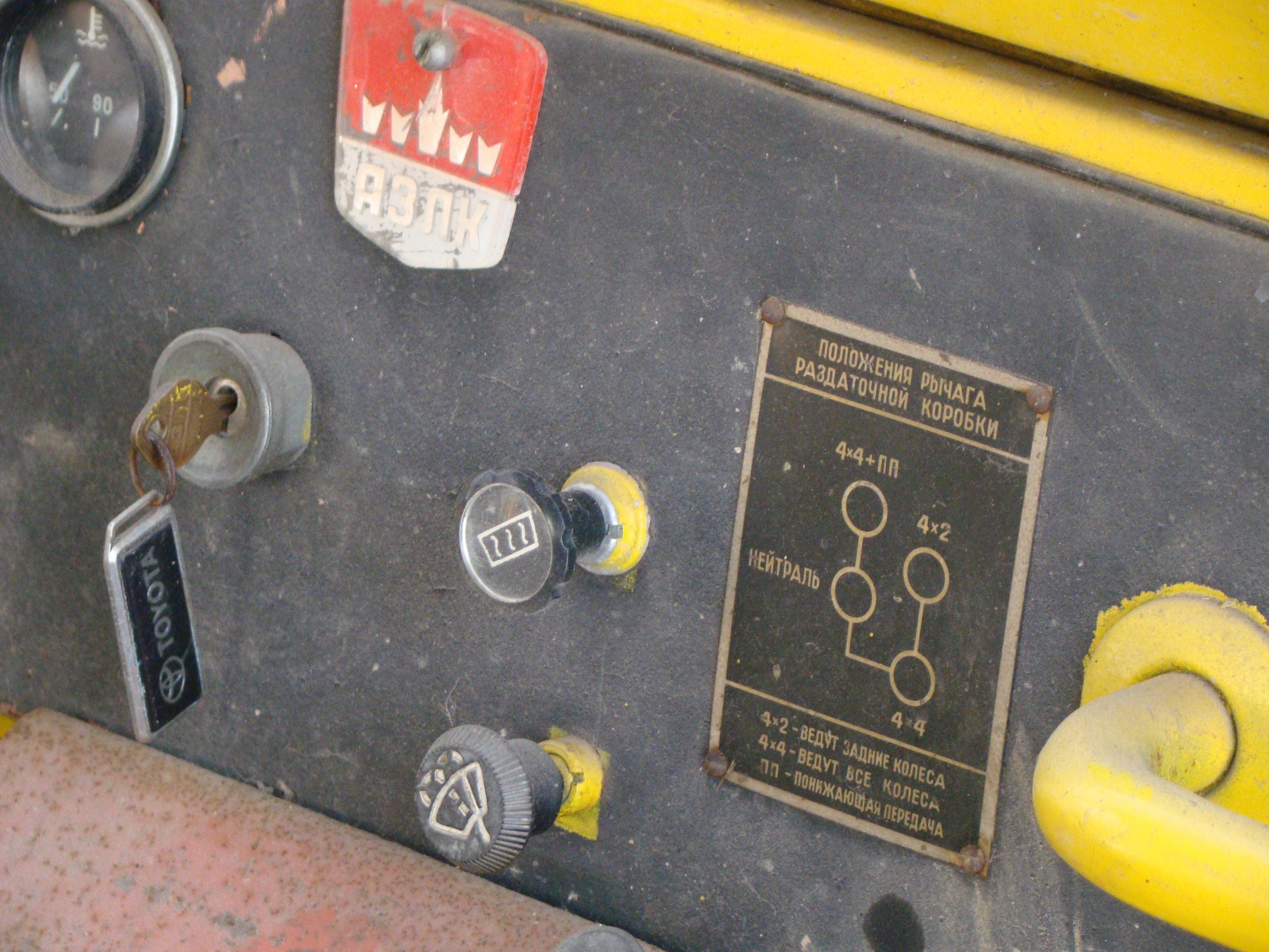

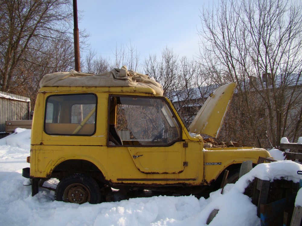

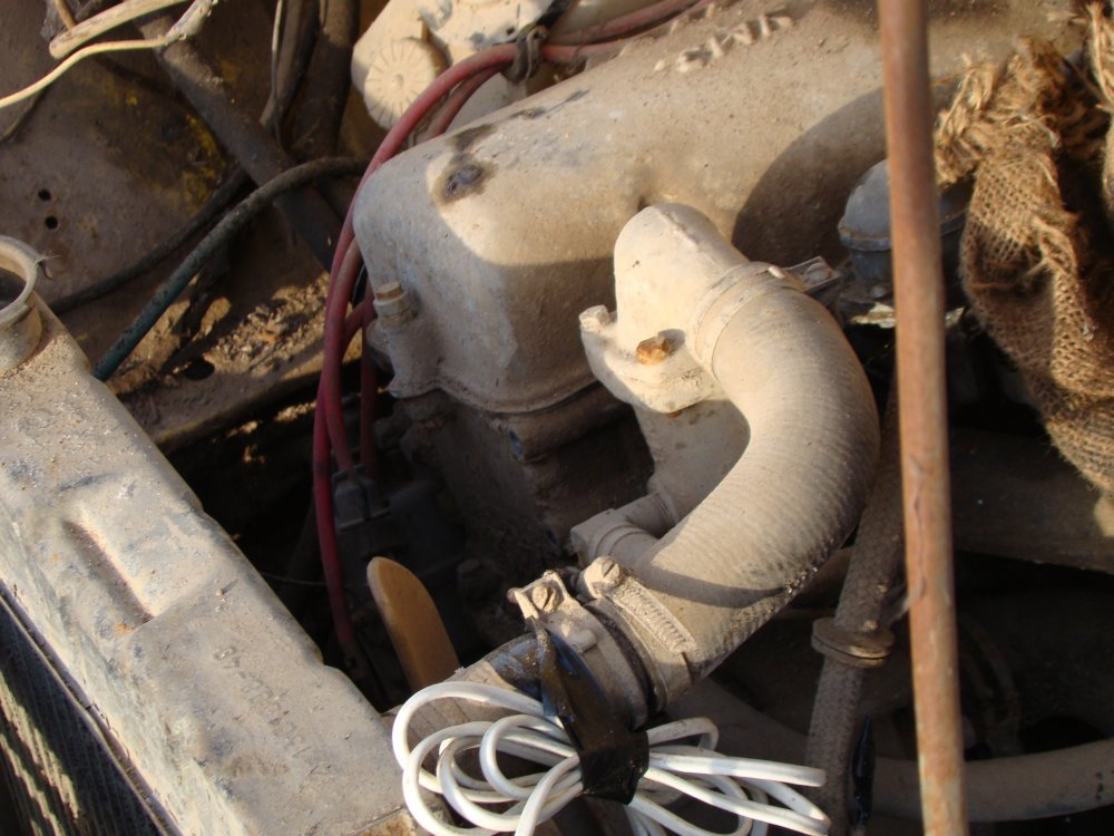

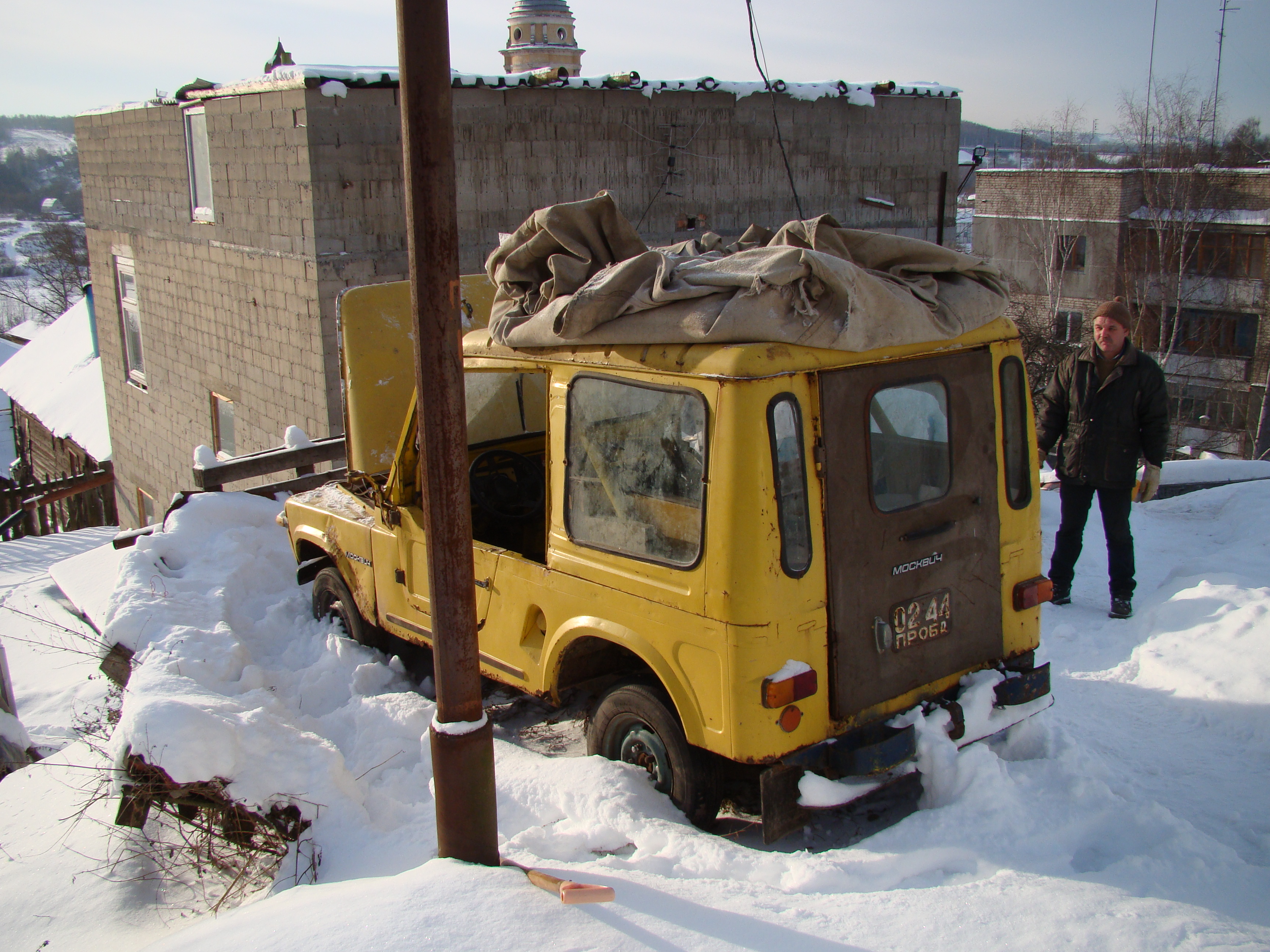

Федот68 4 297 Жалоба Опубликовано: 16 февраля 2018 (изменено) Про Москвич 415/416 , позже 2148/2150 - многие слышали. Один - в музее АЗЛК был, один - в музее Рязанского военного автомобильного училища. Один - у Красинца помирает.... А самый редкий - в своё время достался моему другу. Наследство от дядьки- испытателя на АЗЛК. Друг всё собирался заняться его реставрацией. да... руки не дошли. Теперь он попал к профи реставраторам. Надеемся - увидим его в бодром здравии. http://www.oldtimer.ru/retrospective/27682/ Ну -далее Мурад сейчас фотки мои выложит. А клубни - Москвичи и гости столицы в марте сходят на Олдтаймер Галерею. и пополнят эту тему своими свежими фотографиями машинки. Ну - копипасты статей про неё - только моно приветствовать в этой теме. З.Ы. МОДЕРЫ !!! и Админ ! Не бейте больно - промахнулся кнопками( ноут гаражный глючит нипадецки). не в тот раздел загнал тему. Перенесите, плиз к "Советским потомкам" Изменено 16 февраля 2018 пользователем Федот68 7 Цитата Поделиться сообщением Ссылка на сообщение Поделиться на других сайтах

trasch 66 Жалоба Опубликовано: 16 февраля 2018 Повезло машине. Повезло в какой-то мере и нам. Такие раритеты беречь надо. 2 Цитата Поделиться сообщением Ссылка на сообщение Поделиться на других сайтах

v-biruko 814 Жалоба Опубликовано: 16 февраля 2018 Виды на реку знакомые- внизу скульптурная фабрика и воробьевская переправа. Еси бы я захотел обменять своего газика на этот москвич-равноценный ли получился бы обмен? Зинкевич копейку желтую восстанавливает и москвич этот там же. Цитата Поделиться сообщением Ссылка на сообщение Поделиться на других сайтах

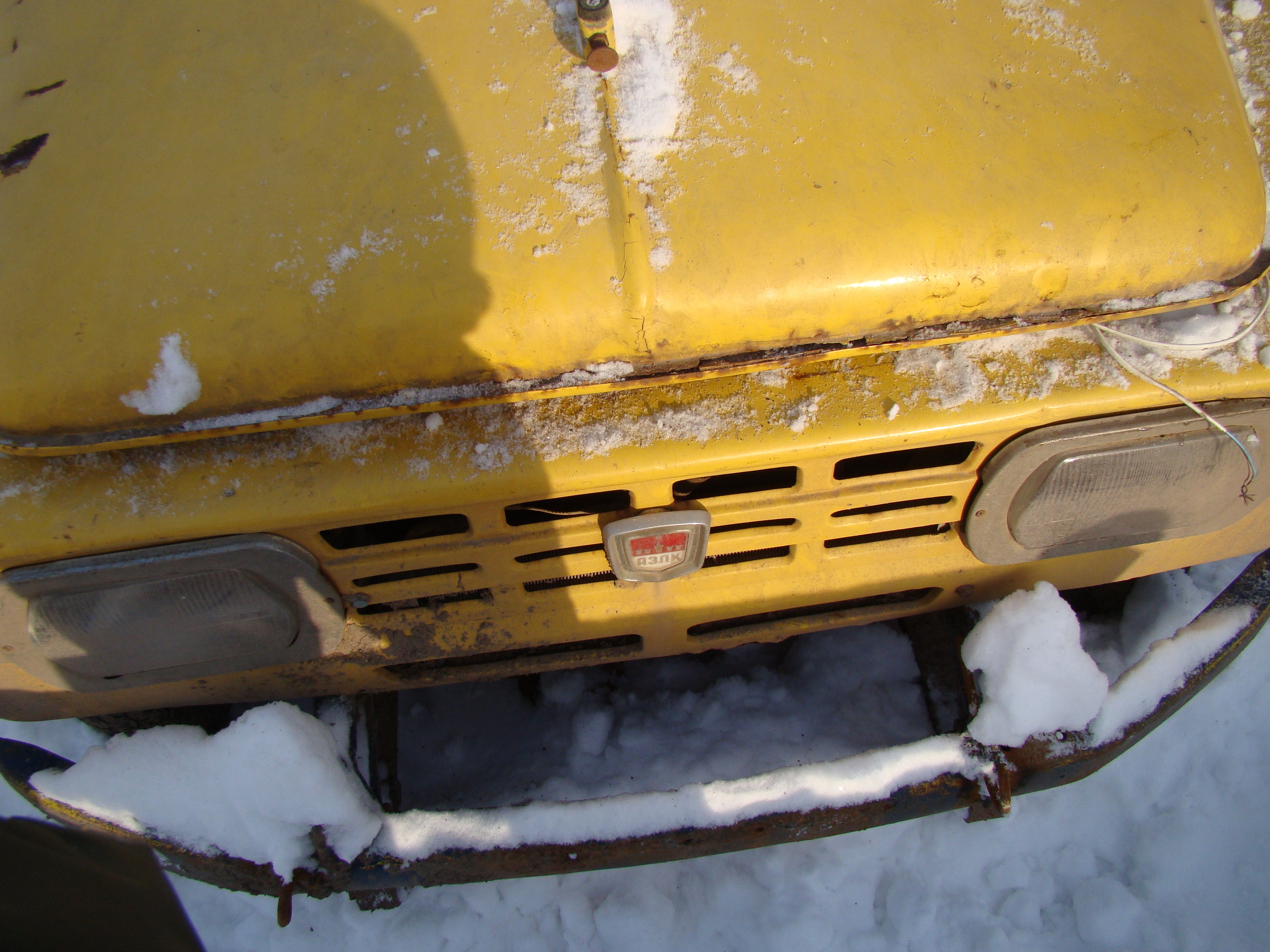

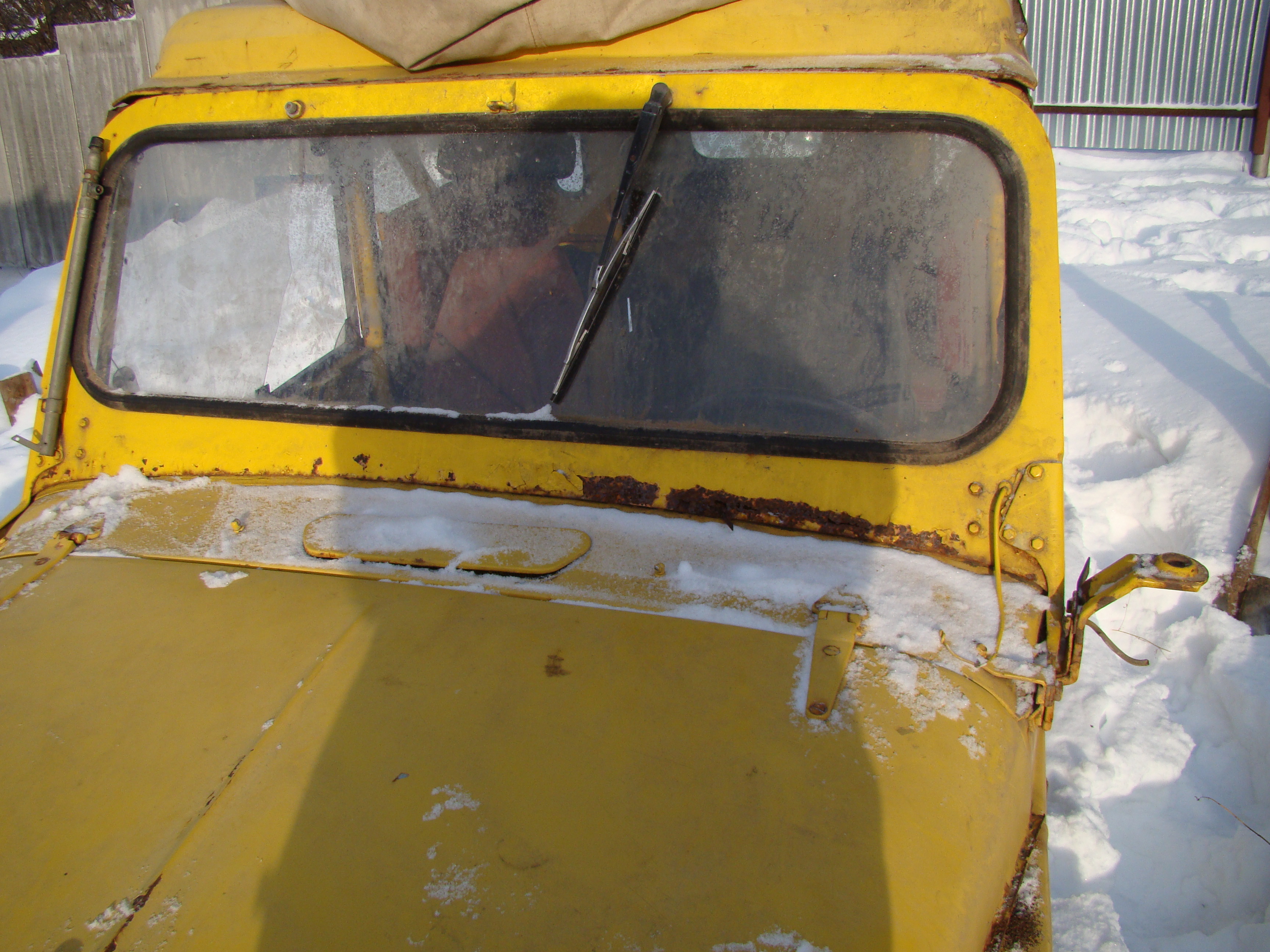

Федот68 4 297 Жалоба Опубликовано: 18 февраля 2018 17.02.2018 в 21:36, Мышь сказал: Любопытно, есть у него рундуки под задними силеньями, и можно ли их (сиденья) раскладывать как-то... Их (415/416 и 2148/50) всего то ли семь,то ли девять штук было изготовлено конкретно этот - единственный 415С. Потому я весь моск сломал ,когда его увидел впервые - ни к одной из известных и описанных моделей не подходил. Единственно,что было понятно - первоначально машинка под тент строилась. Цитата Поделиться сообщением Ссылка на сообщение Поделиться на других сайтах

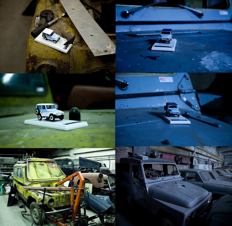

Мышь 262 Жалоба Опубликовано: 8 марта 2018 А вот он на Олдтаймере и, похоже, перед выставкой на сервисе: 1 Цитата Поделиться сообщением Ссылка на сообщение Поделиться на других сайтах
Федот68 4 297 Жалоба Опубликовано: 9 марта 2018 (изменено) Нет На фотоколлаже - минимум две другие и разные машины. посмотри на форму фар, крыши и расположение дворников хотя бы Не гговоря за конструктив рамки лобового стекла. ( тоже отличаются) Изменено 9 марта 2018 пользователем Федот68 Цитата Поделиться сообщением Ссылка на сообщение Поделиться на других сайтах
Мышь 262 Жалоба Опубликовано: 9 марта 2018 Да да, мой косяк, поторопился, уже на работе сегодня утром рассмотрел, на 416 или 2150 похоже. Цитата Поделиться сообщением Ссылка на сообщение Поделиться на других сайтах

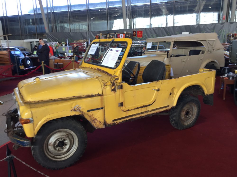

Федот68 4 297 Жалоба Опубликовано: 11 марта 2018 При всём уважении к Юре Пашолоку.... Повтор "сказочек" из статьи на Олдтаймере... Ну и впечатлил объём произведённых "реставрационных" работ.... Сковырнули колпак( шесть болтов "сзаду" и столько же соединение рамки лобового с крышей) Да прикрутили штатные ( от 410 космича) колёса. Хотя их один цвет покрасить за полгода времени не хватило.... Кстати - колпак тот есть творчество дяди Андрея. Того самого первого частного владельца машинки. И непосредственного участника её первоначальной постройки. Так что вполне под "авторскую модернизацию" проходил :-)) Ничо, что задний мост там - стандартный космичёвый ( не помню ГП). а пару передних Андрей в комплекте дал ? Вот РК - уникальна.( отличается от М410) Но была в рабочем состоянии 1 Цитата Поделиться сообщением Ссылка на сообщение Поделиться на других сайтах
Федот68 4 297 Жалоба Опубликовано: 11 марта 2018 (изменено) 09.03.2018 в 12:33, Мышь сказал: Да да, мой косяк, поторопился, уже на работе сегодня утром рассмотрел, на 416 или 2150 похоже. Какой косяк ? :-)) 415 - тентовая машинка на агрегатах 407( 410) и короткая база 416 - жёсткий верх 2148 - тент , 412 мотор и удлинили базу 2150 - это 2148 с жёстким верхом. А обсуждаемый 415С - имел квадратные фары ( единственный из того десятка космичеджипов) и свою рамку лобового стекла.. но длинную базу и 412 мотор. КПП - " с хвостом". А РК - сбоку пристёгнута к КПП. впрочем - место этим машинкам - В МУЗЕЕ. разве что - на какие парады своим ходом выезжать иногда. Вот бы кто у Красинца зелёного 2150 забрал бы... Да. Вот что вспомнил. В 2008 ( под НГ) Андрей этот пепелац своим ходом почти пригнал в Калугу Почему "почти" ? - а ГП заднего моста крякнула по дороге Дохромал на передке, открутив задний кардан. З.Ы, Москвич 415/2148 никогда не позиционировался как "конкурент Ниве". Скорее - как лёгкий и более дешёвый аналог ГАЗ69. А вот реальный конкурент Ниве, да с РК, которую на Мицубиси потом обозвали "суперселект" - это ИЖ 14. Только Ижик к моменту соревнований с Нивой был сделан всего двух опытных экземлярах. А Нивопрототипов к тому времени - под сотню и катали их больше пятилетки Была как-то потом уже Нива-"паровоз" ( 2129) с двухлитровым космичемотором. Вот это уже было интересно. Туда бы ещё РК от ИЖ 14.... Изменено 11 марта 2018 пользователем Федот68 1 Цитата Поделиться сообщением Ссылка на сообщение Поделиться на других сайтах

Виктор1976 403 Жалоба Опубликовано: 3 марта 2020 это про которого Федот писал? Цитата Поделиться сообщением Ссылка на сообщение Поделиться на других сайтах
speedoff 3 814 Жалоба Опубликовано: 3 марта 2020 03.03.2020 в 14:25, Виктор1976 сказал: это про которого Федот писал? Он один такой оставшийся в живых, с квадратными фарами Цитата Поделиться сообщением Ссылка на сообщение Поделиться на других сайтах
Федот68 4 297 Жалоба Опубликовано: 3 марта 2020 03.03.2020 в 14:55, speedoff сказал: Он один такой оставшийся в живых, с квадратными фарами А он и был один такой :-)) В смысле - тентовый и с квадратными фарами . Отальные 2148/50 - все "круглофарные" были. И индекс именно этого - 415 С. То самое "переходное звено" от "второй серии" 415/16 к 2148/50 Цитата Поделиться сообщением Ссылка на сообщение Поделиться на других сайтах
Федот68 4 297 Жалоба Опубликовано: 3 марта 2020 (изменено) По мостам Когда Андрей( тут он известен как Дуст - в теме про лодку Дон тусит) его притащил к себе - задний мост стоял именно космичёвый ( они с 400 модели и до 2140- типа "банджо" были) И задний стоял ниже рессоры... И серьги ( по крайней мере задних ) не были настолько длинными. Но - парни вроде как по заводским чертежам его реставрировали. Им, видимо виднее как правильно. Вполне может быть, что дядька Андрея за много лет просто уездил вговно оригинальный задний мост.... И поставил то. что подошло А после реставрации - видим задни мост типа "тимкен" ( путомеля Зенкевич так и остался Леной Шмелёвой :-)) )- "колотый". какого типа полуоси - под колпаками не понять... Впрочем - Андрей в придачу парням целую поленницу мостов парням "по этапу" передал. Какие - я не разглядывал :-)) Ну а по сиденьям... Не просто так они были заколхожены. В смысле - вместо того, что поначалу поставлены ( "для показов") - стояло что-то типа "от погрузчика". и заметно "позадее", чем сновА . Зенкевич на примере своей тушки этот моментик показал :-)) Умилила сентенция этой Лены Шмелёвой про клапан в надтавке водительской двери - "окурковыбрасыватель" Гы. Про "верчение фары-искателя" ему в пустомельную башку и тени мысли не пришло ... Изменено 3 марта 2020 пользователем Федот68 Цитата Поделиться сообщением Ссылка на сообщение Поделиться на других сайтах
