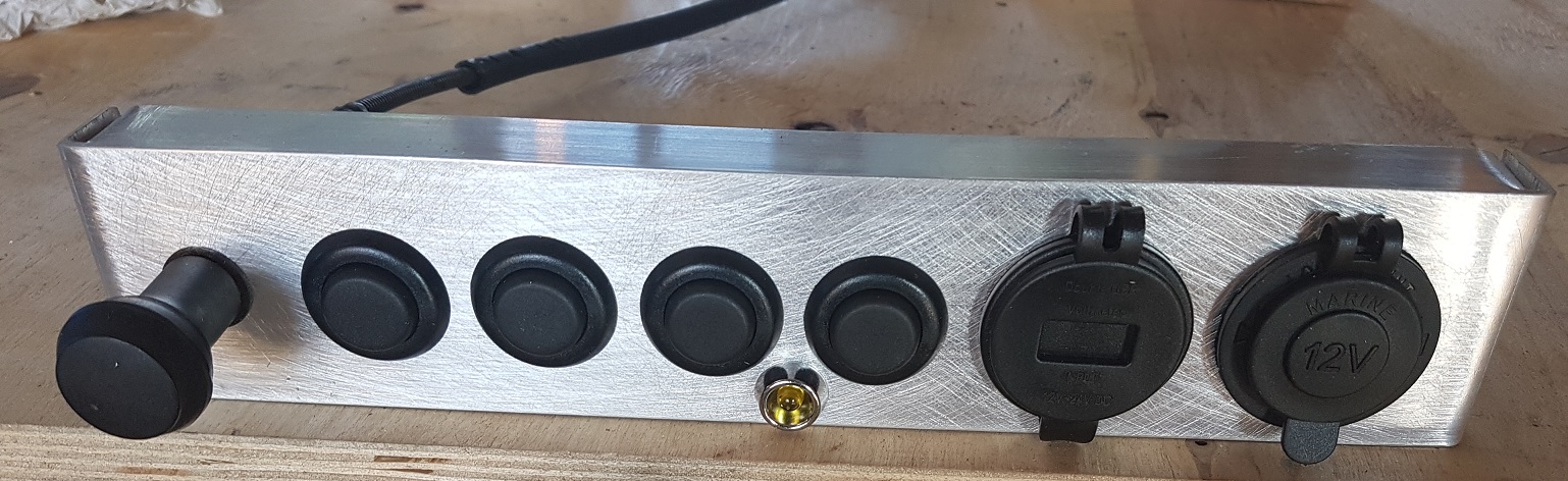

Как я уже говорил, дырявить переднюю панель категорически не хочу. Жалею, что просверлил для кнопки аварийки. Но, вроде, смотрится она там органично. По моему мнению. А ведь аварийка — это еще не всё! При максимальном внешнем сохранении оригинального вида, насколько это возможно, электрику делаю полностью свою. Управление внешними световыми приборами, конечно же, тоже будет несколько не оригинальным. Оставляю основной выключатель света П-305. При этом ближний-дальний будет переключаться подрулевиком от Хантера. Ничего не имею против ножного переключателя, но привычней таки ручками. Дополнительными же световыми приборами будут передние и задний противотуманки. Для того, чтобы не дырить переднюю панель изготовил кронштейн для кнопок управления. 5a91a07a9e829_1.thumb.jpg.a142bb56624e649f17963db53e36822b.jpg

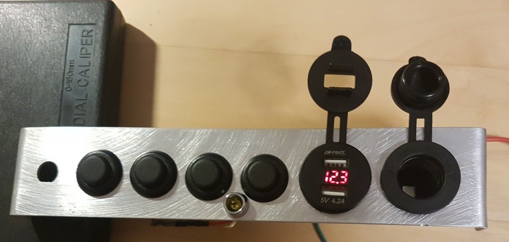

Что же это за кнопочки? Соответственно передние противотуманки, задняя противотуманка, фара-искатель и включение обогрева зеркал. Индикатор обогрева тоже выведен на этот кронштейн. Управление светом будет организовано через реле задних противотуманных фонарей 23.3777 (231.3777) Оно управляется нефиксированной кнопкой. При отключении света или выключении зажигания допсвет автоматически гаснет. И чтобы включить в следующий раз, надо снова нажать кнопку. Кнопки взял от открывания багажника, что-то из зубильной принадлежности. 12.3710-03 имеют артикул. Символ с них снял растворителем.
Кроме кнопок установил зарядное устройство на пару USB-гнезд. В него же встроен вольтметр. Для меня удобно, на родной панели установил амперметр. Ну и такой же китайский прикуриватель.

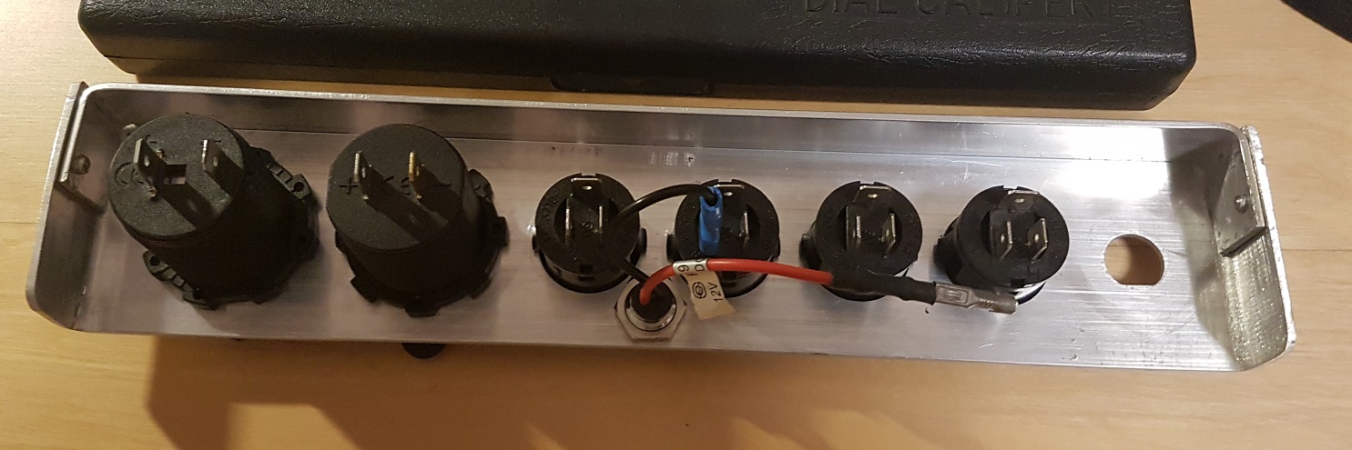

Планирую отыскать грунтовку по вельменю и окрасить в расово верный цвет. В качестве заготовки был взять алюминиевый уголок 20х50. Можно было просто просверлить отверстия, но я извратился и вырезал на ЧПУ. Надо же осваивать технику. Так как будет наличествовать тросик воздушной заслонки и прикуриватель, усилил загнув края внутрь. Да и смотрится несколько более завершенно.
По Body есть такая грунтовка в аэрозоли точно по моему 961.
2 часа назад, kyzya сказал:
 Да, спасибо! Посмотрю в магазине. Насколько я слышал, должен быть типа кислотного. Потом перекрыть нейтральным и красить...
40 минут назад, nat сказал:
А что не порошком?
Оп-па!!! Я даже не думал об этом! Спасибо за подсказку!!! Попробую выгравировать символы над кнопками и подумаю о порошке.
Когда восстанавливал аппарат, тоже поставил такие кнопки. Прожили в среднем полгода. Где-то сплавились (реле были!), где-то отвалились контакты. Пришлось менять на банальные тумблеры. Эти жили несколько лет и до их героической гибели нареканий не вызывали.
Только что, esaul1 сказал:
Не понимаю. Через них же ток ВООБЩЕ не идет! Они нефиксируемые. Будем посмотреть. Спасибо за предупреждение.
