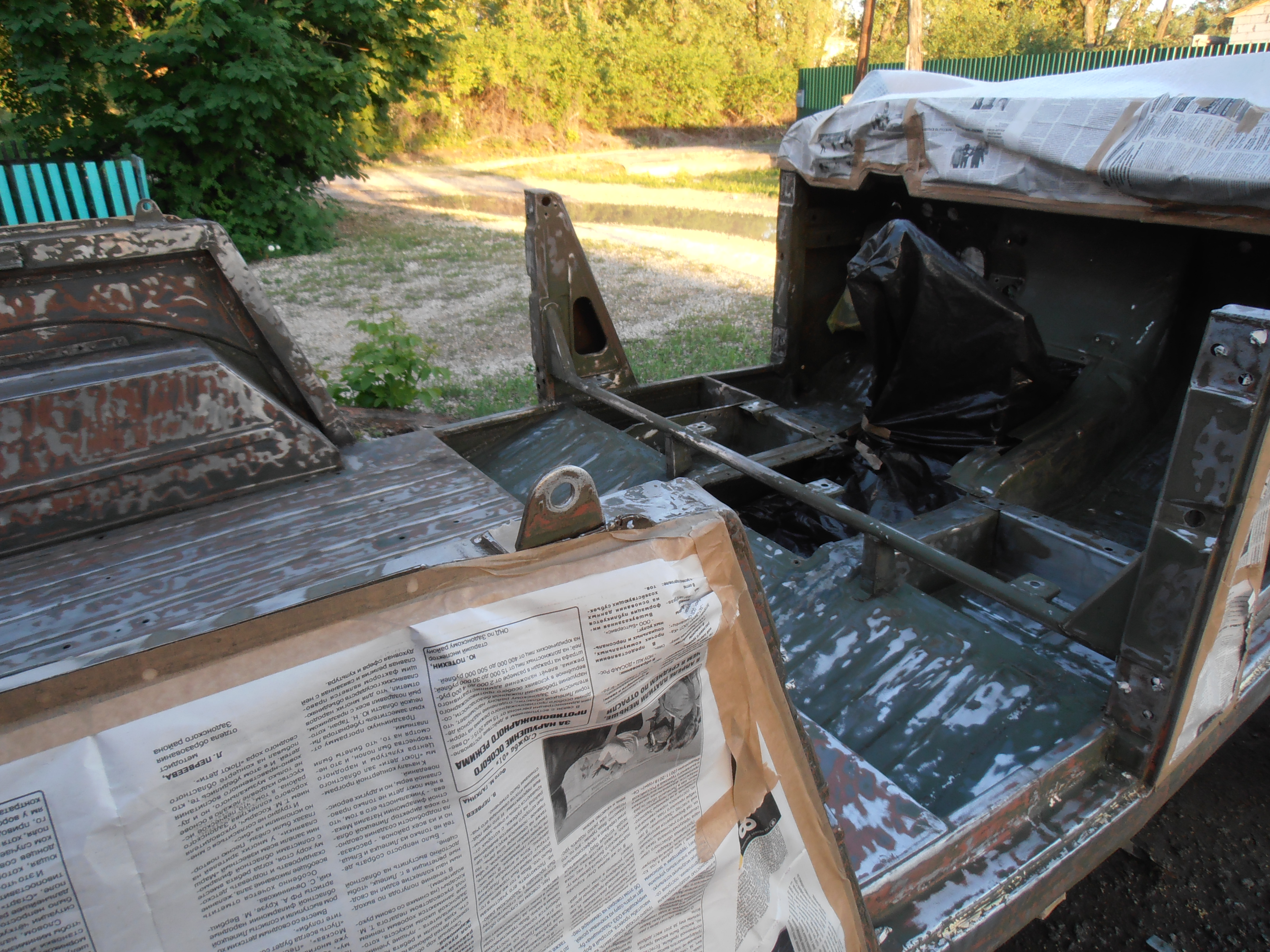

LexaNeDoma 978 Жалоба Опубликовано: 28 февраля 2018 Собственно балка/траверса на которой установлены сидения, как к кузову крепится? У меня её просто не было. И намёка, что она стояла, то-же нет. Цитата Поделиться сообщением Ссылка на сообщение Поделиться на других сайтах
esaul1 1 826 Жалоба Опубликовано: 28 февраля 2018 Вварена Цитата Поделиться сообщением Ссылка на сообщение Поделиться на других сайтах

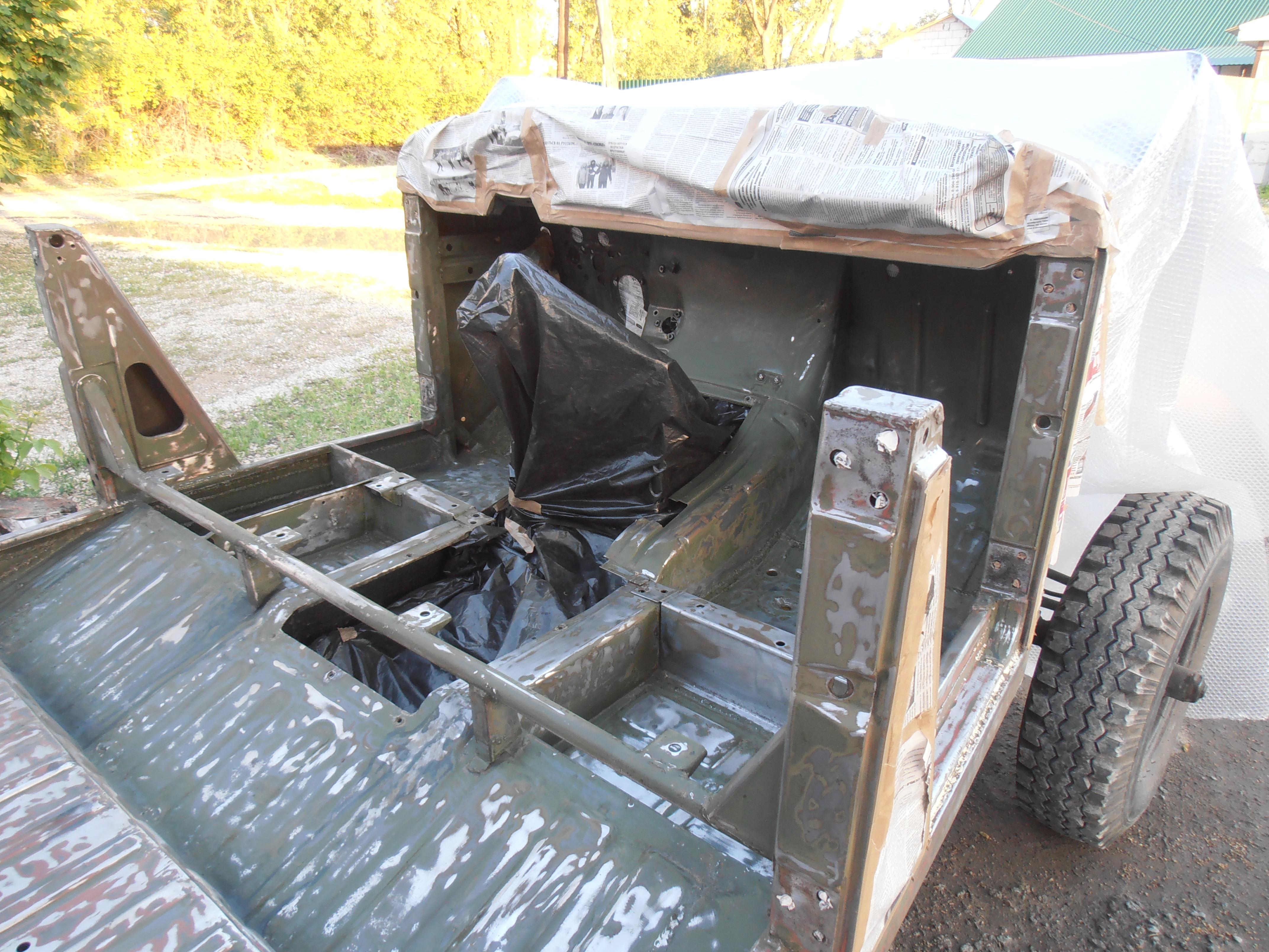

LexaNeDoma 978 Жалоба Опубликовано: 28 февраля 2018 Вот так виднее вроде. Цитата Поделиться сообщением Ссылка на сообщение Поделиться на других сайтах
LexaNeDoma 978 Жалоба Опубликовано: 28 февраля 2018 То есть, две ноги по середине и к " треугольникам " про меж дверей ? А в треугольниках отверстия какие должны быть? Цитата Поделиться сообщением Ссылка на сообщение Поделиться на других сайтах

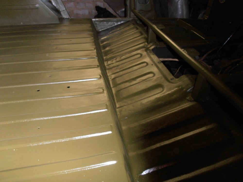

Smile2 745 Жалоба Опубликовано: 28 февраля 2018 Цитата Поделиться сообщением Ссылка на сообщение Поделиться на других сайтах
LexaNeDoma 978 Жалоба Опубликовано: 28 февраля 2018 Доходчиво. Спасибо. Цитата Поделиться сообщением Ссылка на сообщение Поделиться на других сайтах
Midved 334 Жалоба Опубликовано: 5 апреля 2018 Как не было, на первых фото все на месте Цитата Поделиться сообщением Ссылка на сообщение Поделиться на других сайтах
