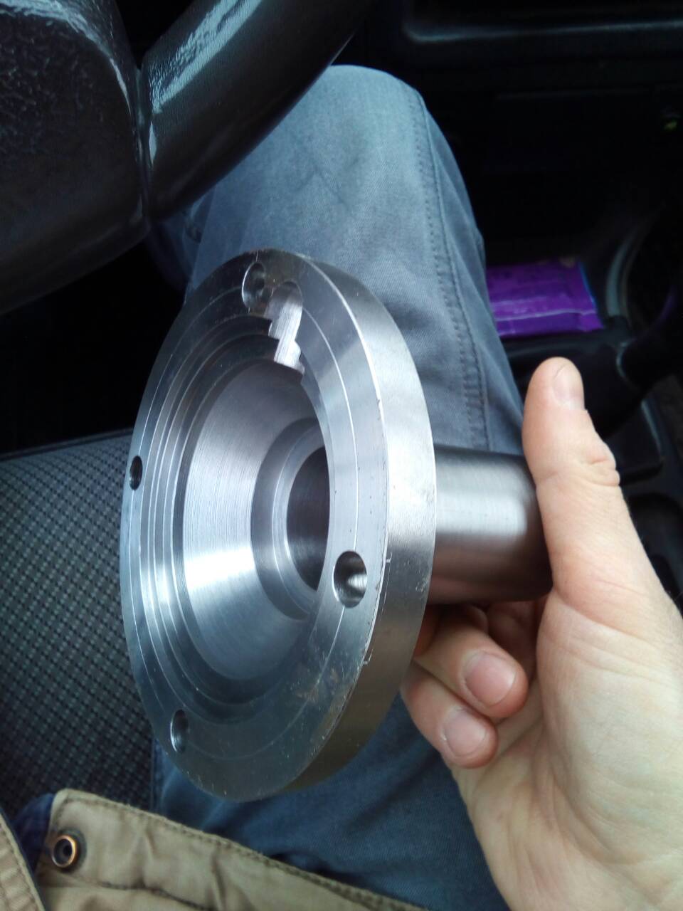

borh3galki 79 Жалоба Опубликовано: 13 марта 2018 (изменено) Ребят, кто-нибудь заморачивался установкой сальника на первичный вал коробки уаза-469? Есть небольшая статья на уазбуке, даже с чертежом. Интересно мнение тех, кто топился по самые-самые (Трубогиб, Антон?). Делать нужно, так как в прошлым летом "влипли" - в броде заглохли, а после того как выехали, через некоторое время остались почти без сцепления из-за расширившейся воды и выдавленного прямо на сцепу масла. Изменено 13 марта 2018 пользователем borh3galki Цитата Поделиться сообщением Ссылка на сообщение Поделиться на других сайтах

borh3galki 79 Жалоба Опубликовано: 4 апреля 2018 Изготовили, на выходных установка, а уж проверка в мае будет 1 Цитата Поделиться сообщением Ссылка на сообщение Поделиться на других сайтах
