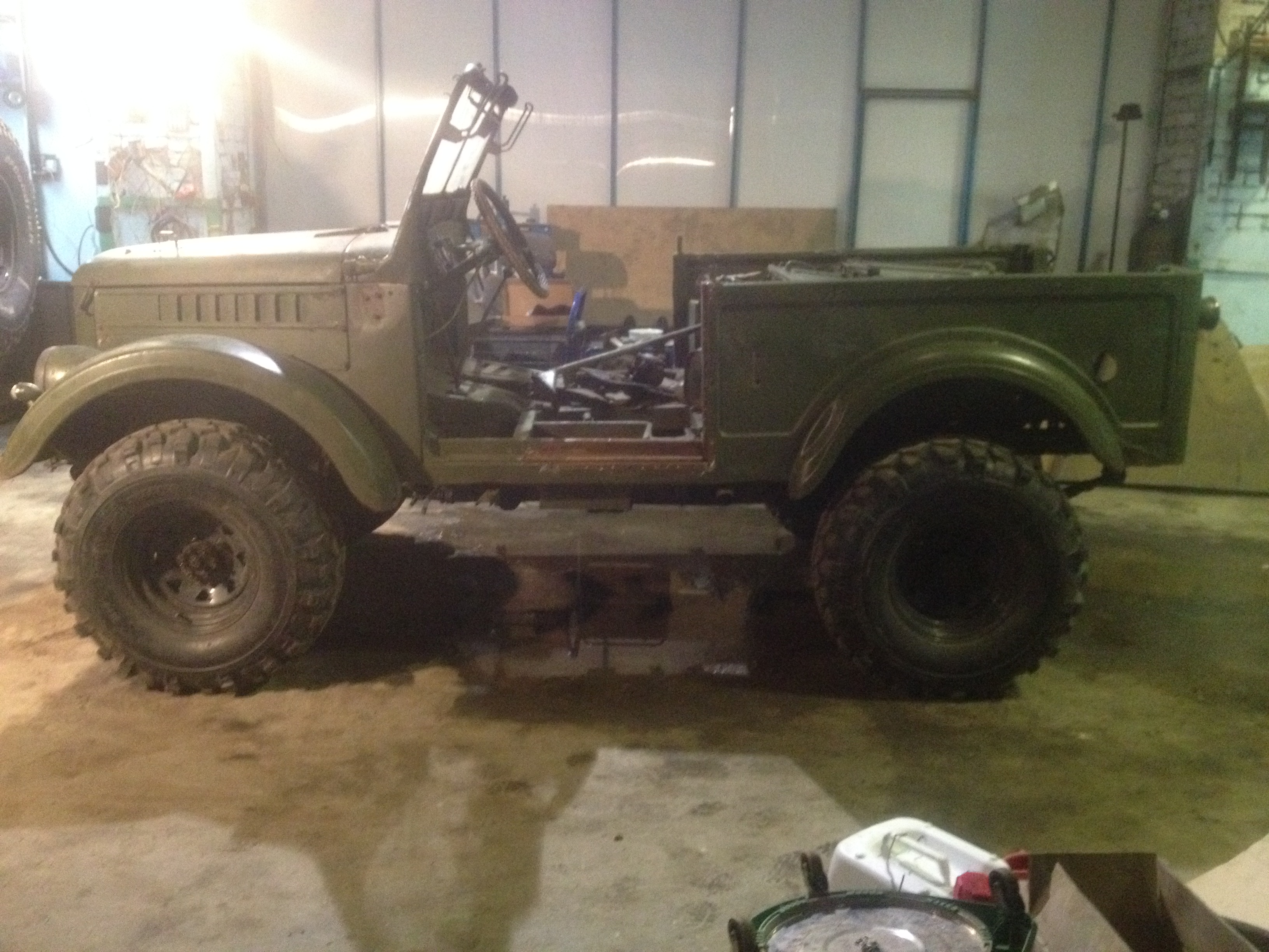

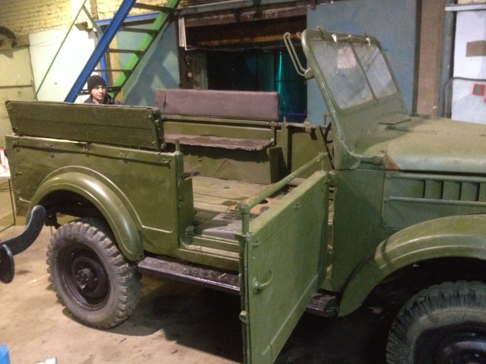

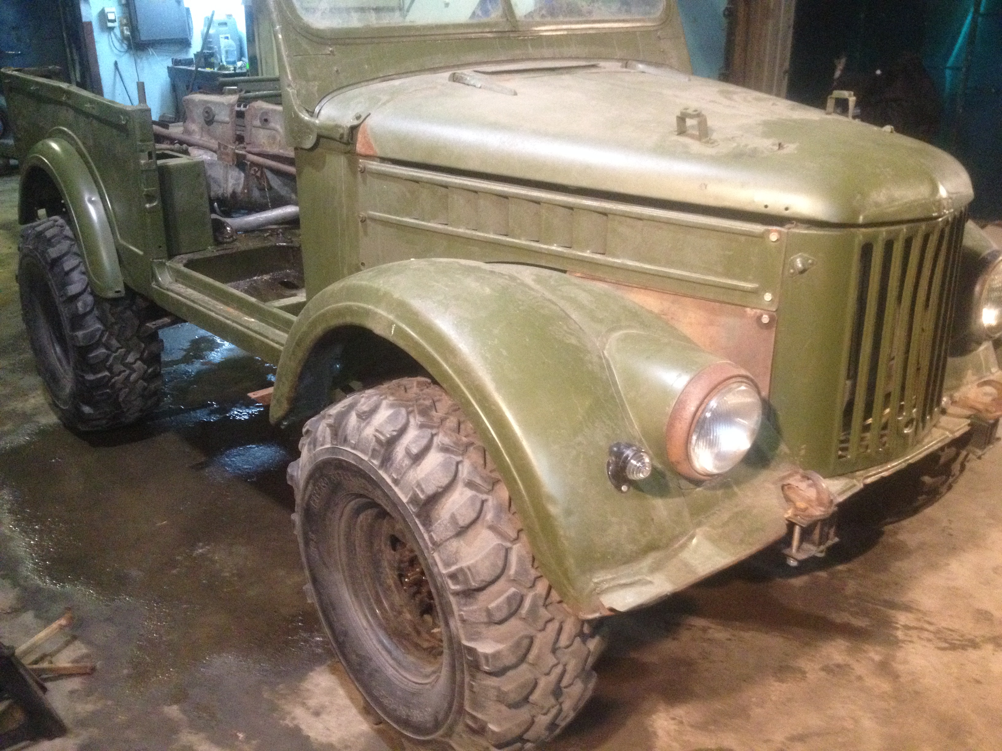

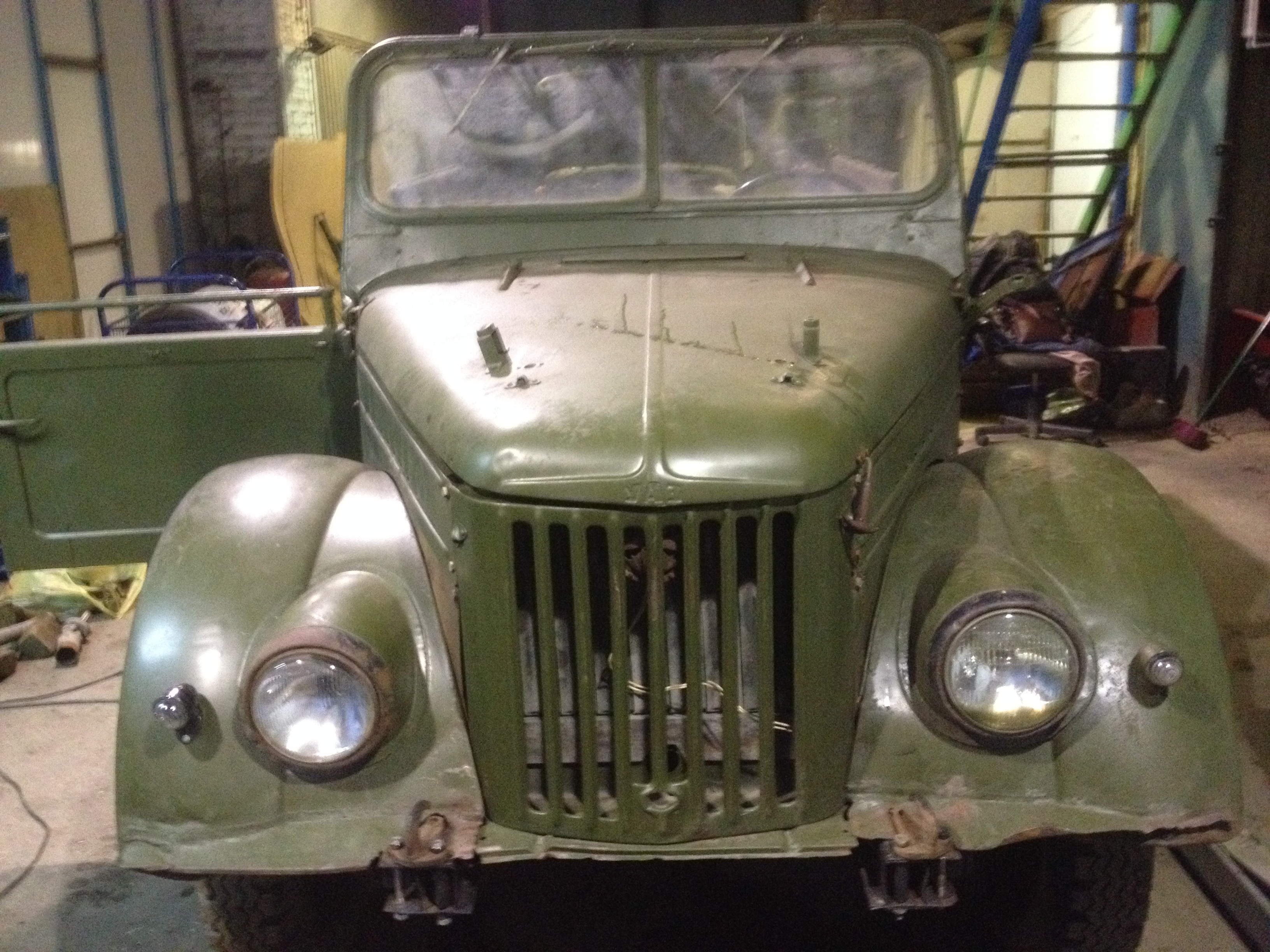

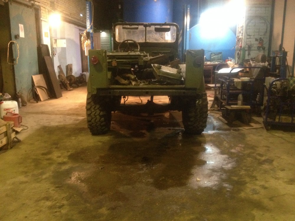

Всем доброго времени суток. Пришло время завести тему строительства Газона. Строительство идет очень медленно, т.к. есть уже построенные проходимцы находящиеся в стадии постоянной доводки))
По планам на машине будет установлен двигатель MAZDA RF турбодизель 2 л. и мкпп с нее же. Колеса 33/13.5 дюйма TSL LTB. Мосты пока останутся родные.
На данный момент с машины сняты ненужные кузовные элементы и одеты колеса. Обе двери будут "широкие". Двери будем делать из рифленого алюминия и каркас из профтрубы. Задний борт по той же схеме.
Двигатель пришлось немного починить: шлифован коленвал и соответственно заменены вкладыши. После чего произведен успешный запуск
Следующий шаг: снятие кузова с рамы, установка агрегатов и обратная сборка с лифтом 50 мм. По мере продолжения работ, постараюсь снимать процесс и выкладывать.
