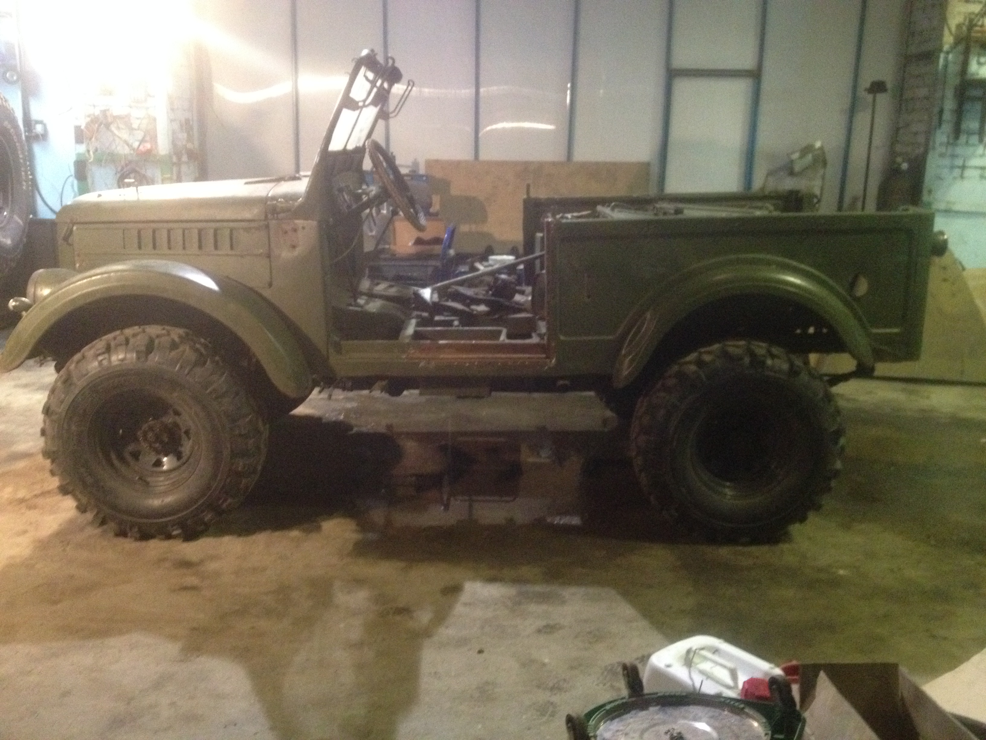

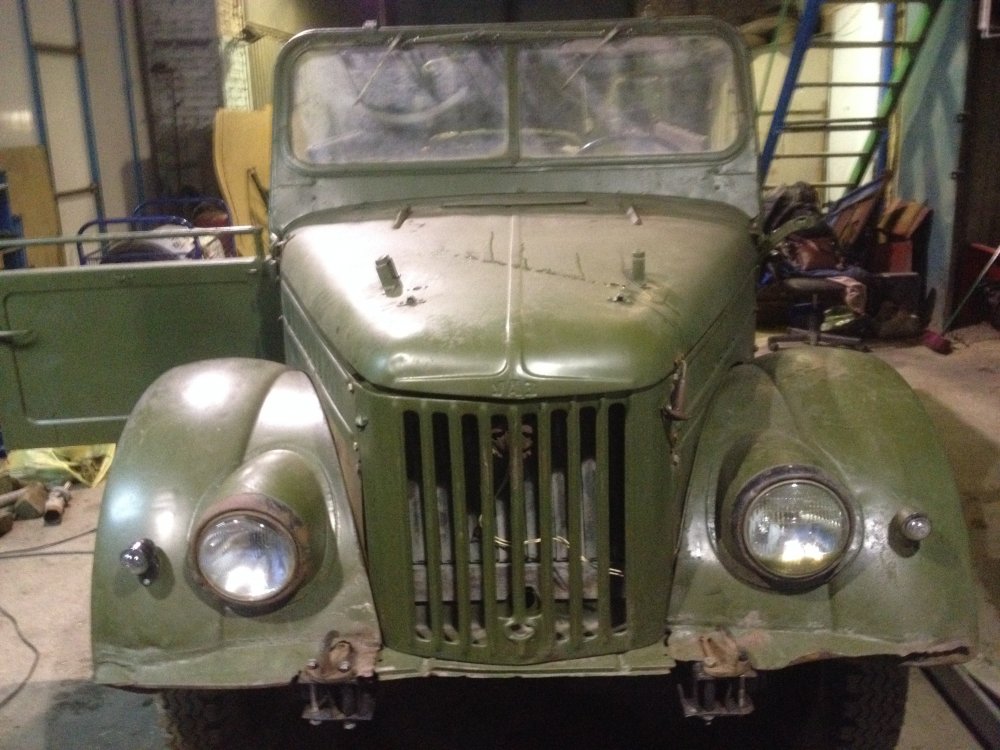

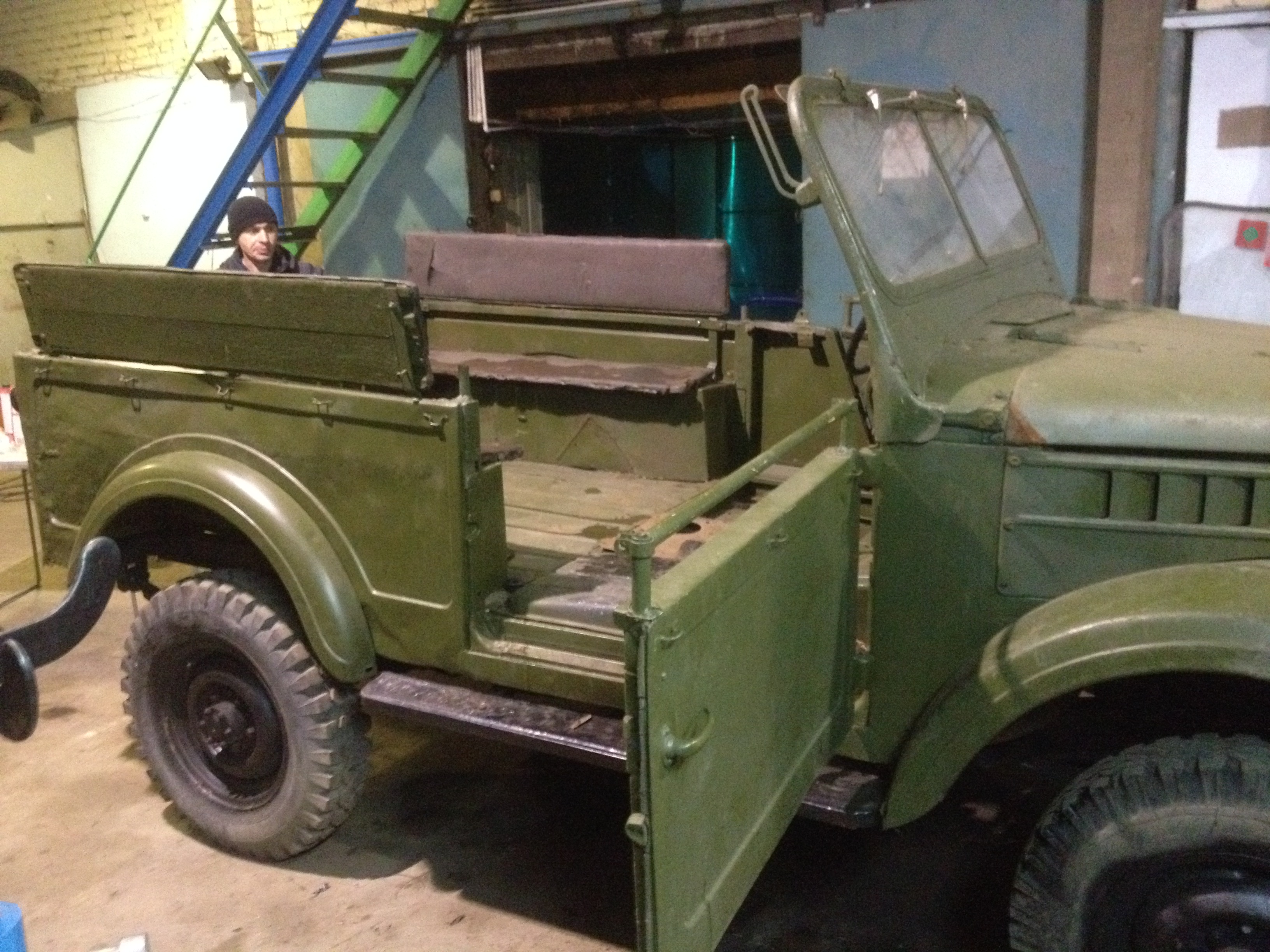

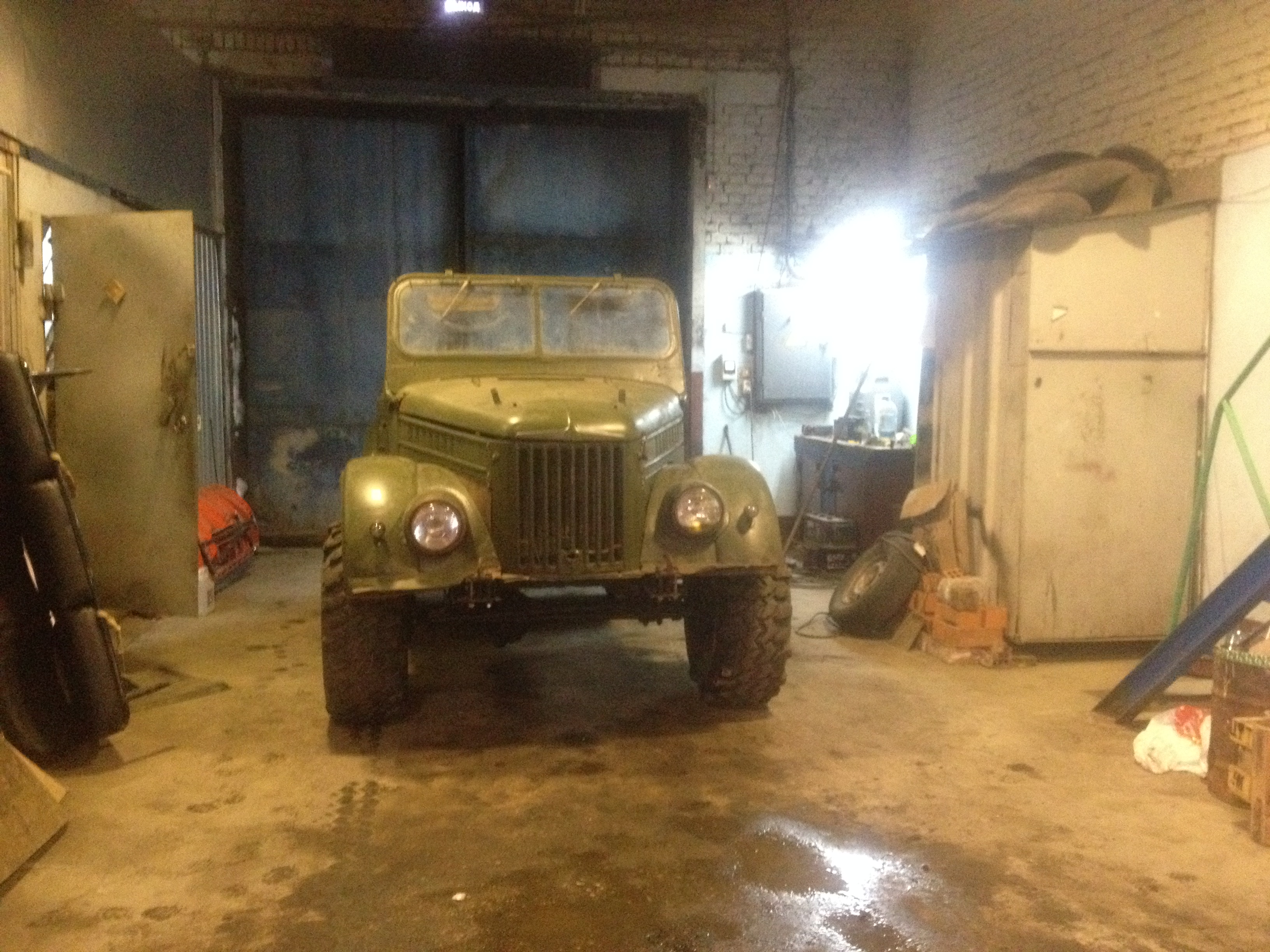

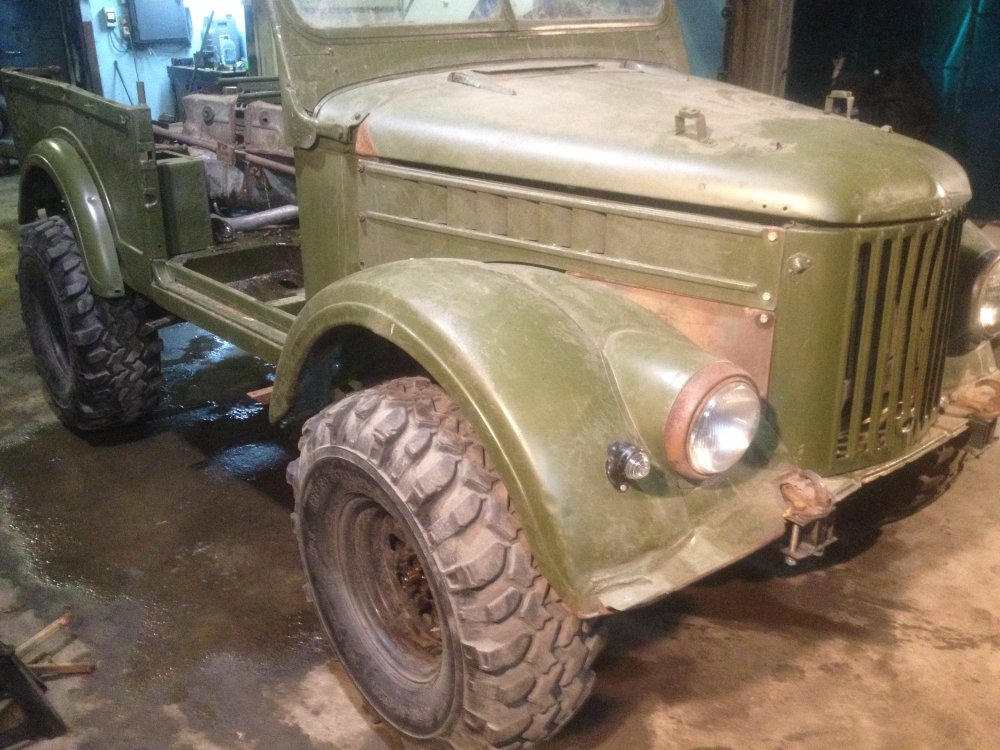

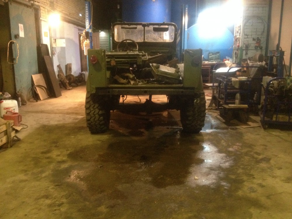

UsoltsevMV 0 Жалоба Опубликовано: 26 марта 2018 Всем доброго времени суток. Пришло время завести тему строительства Газона. Строительство идет очень медленно, т.к. есть уже построенные проходимцы находящиеся в стадии постоянной доводки)) По планам на машине будет установлен двигатель MAZDA RF турбодизель 2 л. и мкпп с нее же. Колеса 33/13.5 дюйма TSL LTB. Мосты пока останутся родные. На данный момент с машины сняты ненужные кузовные элементы и одеты колеса. Обе двери будут "широкие". Двери будем делать из рифленого алюминия и каркас из профтрубы. Задний борт по той же схеме. Двигатель пришлось немного починить: шлифован коленвал и соответственно заменены вкладыши. После чего произведен успешный запуск Следующий шаг: снятие кузова с рамы, установка агрегатов и обратная сборка с лифтом 50 мм. По мере продолжения работ, постараюсь снимать процесс и выкладывать. Цитата Поделиться сообщением Ссылка на сообщение Поделиться на других сайтах

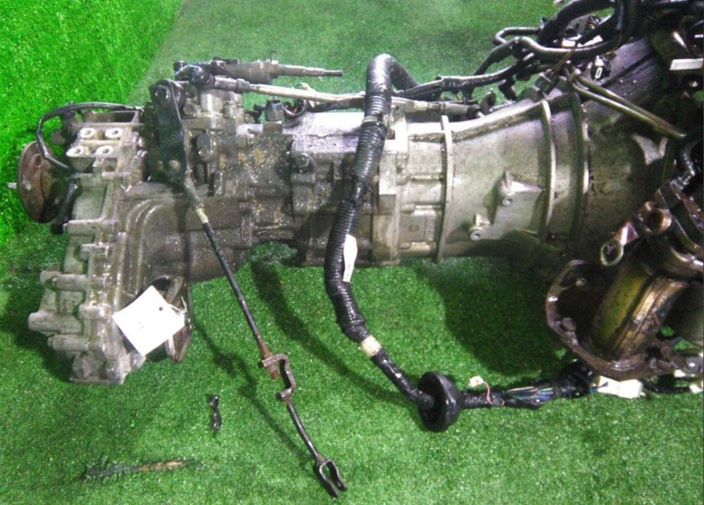

Мещёра 354 Жалоба Опубликовано: 15 апреля 2018 (изменено) На сколько я понял, у Вас ДВС с Mazda Bongo, МКПП заднеприводная с кузова SKF2... и как ее на ГАЗ? Вы прикидывали, где у Вас буде стоять раздатка? У Вас коробка длинная как глиста + пром вал + раздатка и какой длинны получиться задний кардан?! Считаю, что Ваш вариант это кузов SKF2M, ниже фото коробаса с этого кузова... И еще не скромный вопрос, зачем Вам широкие двери из профиля? ВЫ же сами пишете, что нет времени.. Сделайте леву дверь из правой, или купите готовую из стекловолокна! Изменено 15 апреля 2018 пользователем Мещёра 1 Цитата Поделиться сообщением Ссылка на сообщение Поделиться на других сайтах
UsoltsevMV 0 Жалоба Опубликовано: 16 апреля 2018 Все эти агрегаты сняты с ГАЗ 69. Про машину, донора этих агрегатов, встречал упоминание на данном ресурсе, известна как газпромовский газик. Очень сбалансированный авто, на мой взгляд. Огромный привет владельцу - Стасу! ДВС и КПП у него успешно работали в течении долгого времени, поэтому проблемы не вижу. Из коробки торчит уже выточенный фланец под родной промвал. Опять же возвращаемся к предыдущему ответу: чем богаты, тому и рады. Менять эти агрегаты на другие в планы не входит. По дверям. Не вижу никакой проблемы изготовить простейшие прямоугольные двери с нуля. По мне так гораздо геморнее делать левую из правой. Насчет дверей из стеклопластика даже не думал, т.к. не догадался поискать такие варианты. А вариант конечно хороший, спасибо за наводку. По времени есть некоторые сложности. Уаз свой перевернул перед Новым Годом - восстанавливал, соревнования проводили к ДР Нивы, сейчас готовлюсь к очередной майской экспедиции по Уралу. Семья, работа, дом... Все как у всех Но настанет черед газика и работа пойдет полным ходом. Цитата Поделиться сообщением Ссылка на сообщение Поделиться на других сайтах
UsoltsevMV 0 Жалоба Опубликовано: 16 апреля 2018 В 15.04.2018 в 09:57, Мещёра сказал: ниже фото коробаса с этого кузова... А есть характеристики раздатки от этого кузова? Я нашел только что привод "парт-тайм". Цитата Поделиться сообщением Ссылка на сообщение Поделиться на других сайтах
