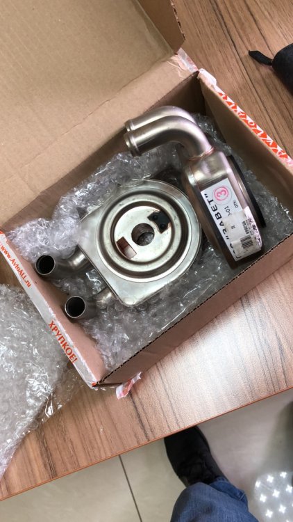

speedoff 3 814 Жалоба Опубликовано: 29 марта 2018 (изменено) Недавно завод УМЗ начал выпускать новые двигатели для ком.транспорта. По сути своей это добрый старый УМЗ-421, только немного доработанный корейцами (своих нормальных мотористов не осталось уже) под современные требования. Для тех кто еще не знаком с этим двигателем - о подробностях его конструкции можно почитать здесь: http://automotor.ru/UMZ_A274_30.html Нам же интересен такой девайс, как теплообменник масла, который стали устанавливать на этот двигатель. Раз корейцы решили серийно его устанавливать, значит проблема сохранения стабильности свойств масла на данных двигателях существует. Просто так никто усложнять конструкцию не стал бы. Теплообменник ставится на блок на стандартное место, а на него уже ставится фильтр. Возможна установка на все двигатели семейства УМЗ с полнопоточном масляным фильтром. Вообщем, кто что думает о целесообразности такого тюнинга на УМЗ двигателях? P.S. А нам тем временем уже приехали такие девайсы. Будут проходить тесты в течении сезона на 2-х спортивных Уазах с двигателями УМЗ-4216. Изменено 29 марта 2018 пользователем speedoff 1 Цитата Поделиться сообщением Ссылка на сообщение Поделиться на других сайтах

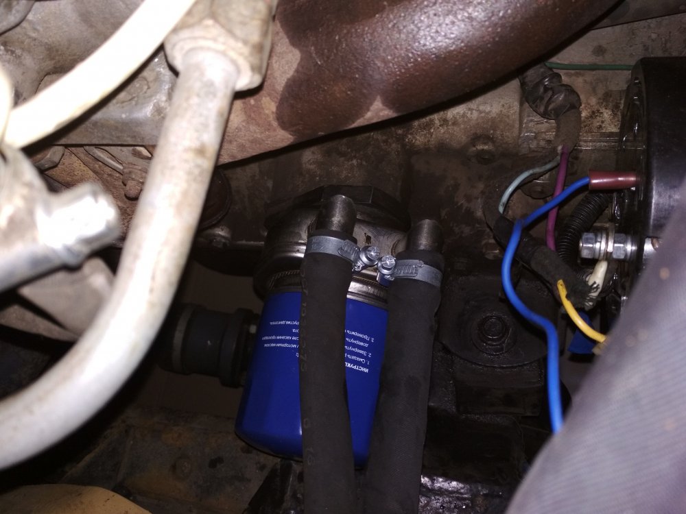

Kovalski 88 Жалоба Опубликовано: 7 июня 2021 Поставил себе теплообменник от газелевского Эвотека, в итоге: при хорошем прогреве, после длительного пробега по трассе или после серьезных покатушек на холостом ходу давление масла не падает ниже 1,5, и это при забортной температуре около +25-30С. Температура двигателя при этом стабильна, перегревов нет. Переделка имеет смысл и пользу! 2 Цитата Поделиться сообщением Ссылка на сообщение Поделиться на других сайтах
