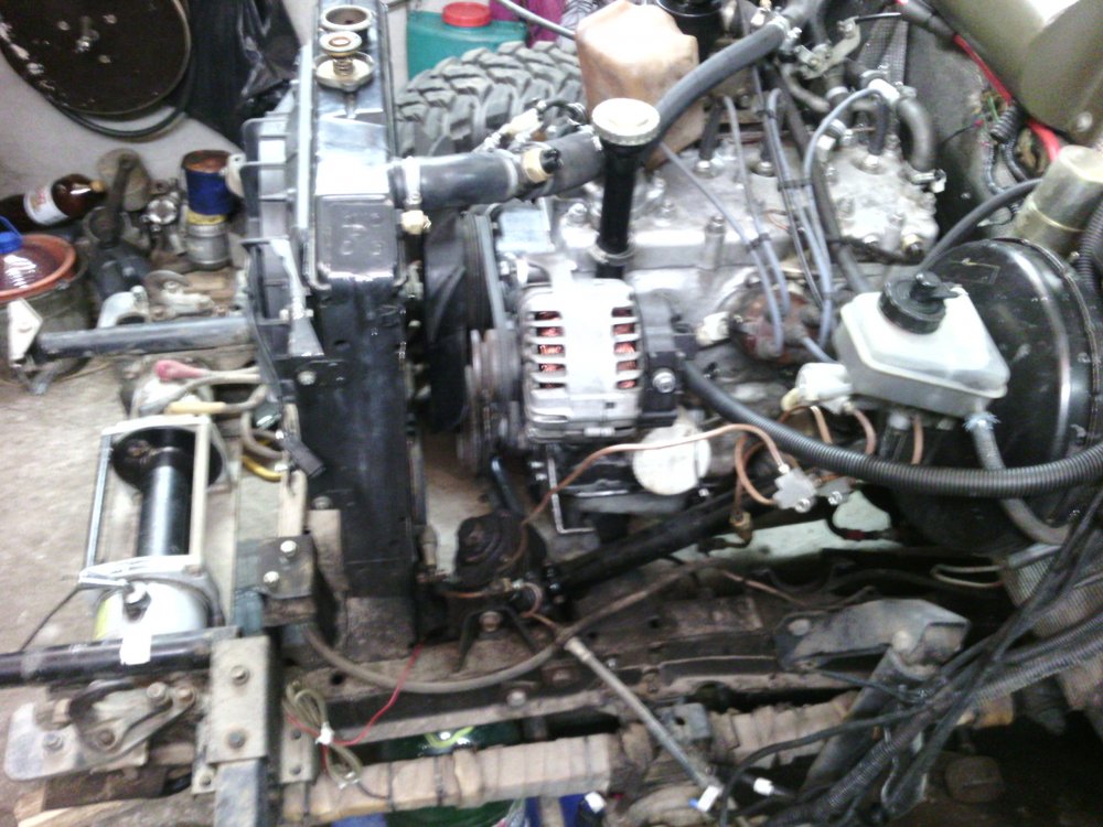

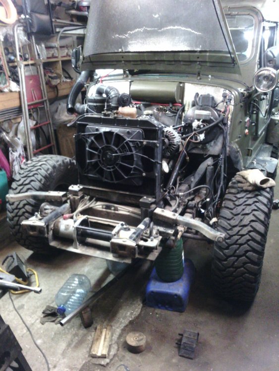

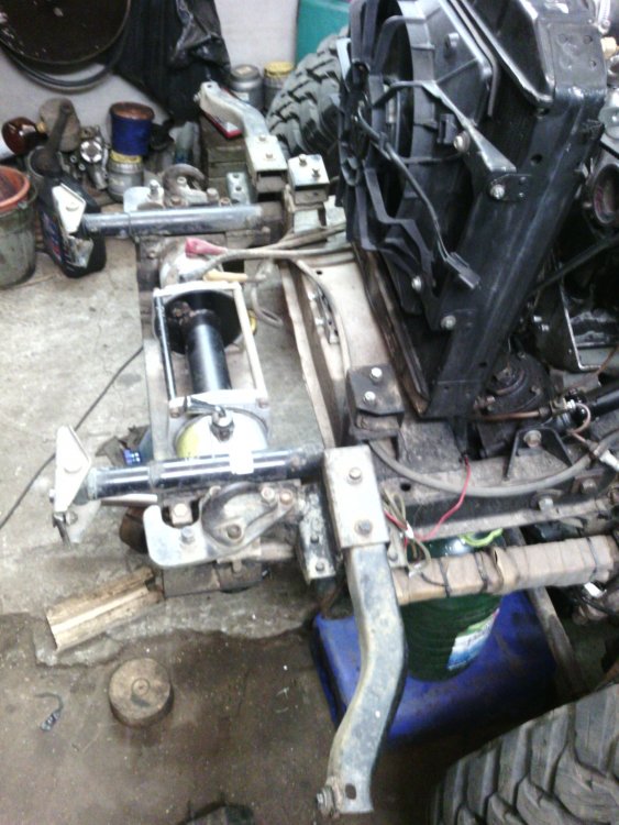

А у Вас фотографий нет установленного радиатора от Андории? Очень хочется посмотреть! :)
Поделиться сообщением
Ссылка на сообщение
Поделиться на других сайтах
От Андории встает почти как родной. Только отверстия под крепления в поперечине новые просверлить нужно.
Не обязательно медный брать, можно и алюминиевый купить. Он почти в 2 раза дешевле.
Глушитель при желании любой приколхозить можно. Круглый от Уаза старого образца один в один как родной от газ-69. Только лишнее отпилить нужно.
Если плоский нужен, то от Волги или Пазика. А можно хоть от иномарки из нержавейки поставить
Изменено пользователем speedoff
Ссылка на сообщение
От чего радиатор? Похож на 67ой,но прямой верхний выход, наклонный нижний бачок и сливной вентиль в нижнем патрубке, а не по середине бачка
