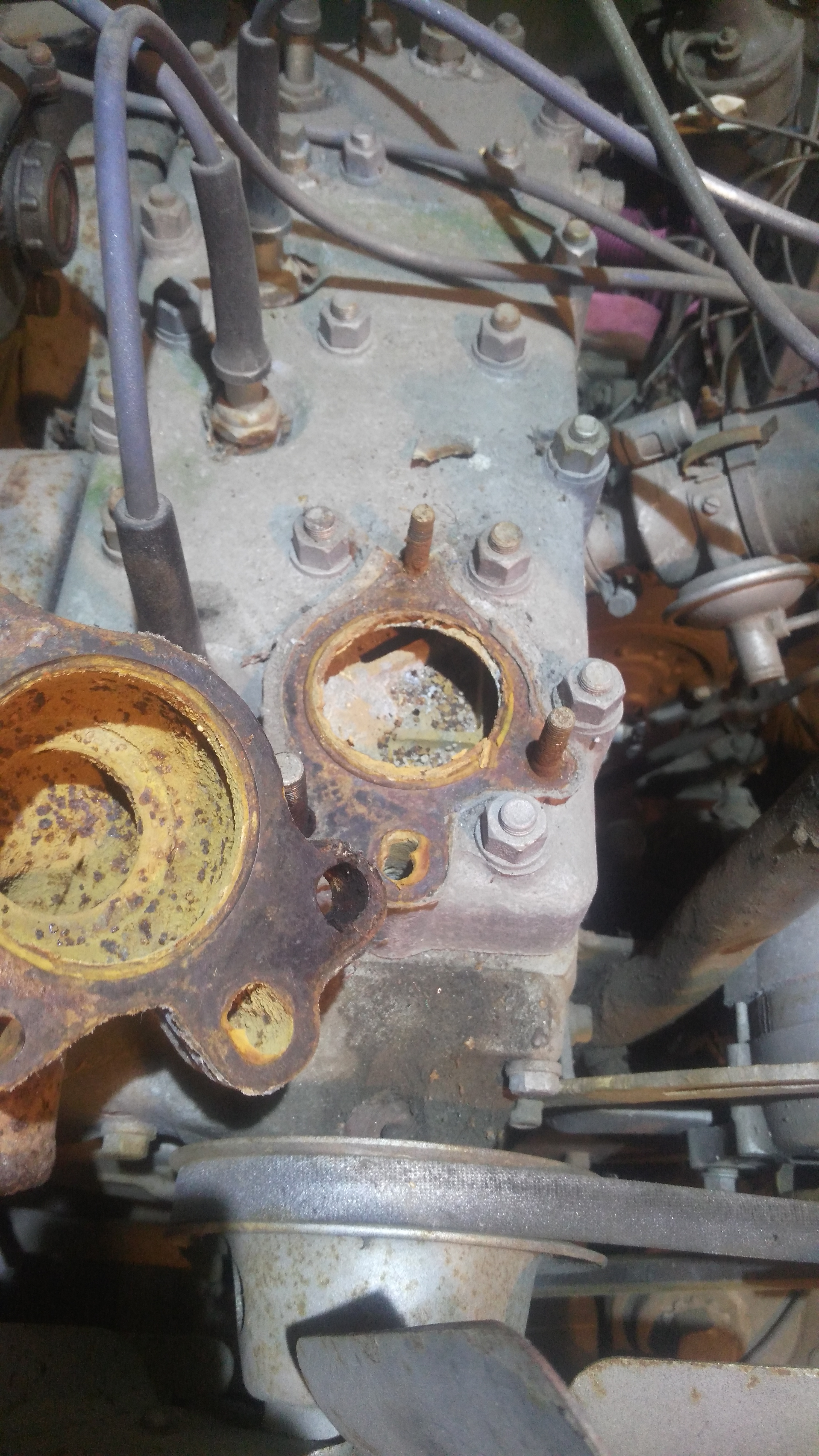

bratez 0 Жалоба Опубликовано: 22 апреля 2018 Восстанавливающий спустя 10 лет простоя газ 69 с оригинальным двигателем. Электрику сделал и пошло одно за другим. Топливный насос... Ремкомплект поставил и при установке на двигатель ручка подсоса топлива как то качала лишь в самом конце. При снятом насосе качает нормально. Психанул и купил аналогичный от газ 51. Результат тот же. Качает в снятом состоянии нормально а когда установлен на двигатель то хода как будто нет. Двигатель проворачивал. Есть ли особенности и рекомендации при установке? Топливо провод не проверял.. хотя чувствую что под замену.. Цитата Поделиться сообщением Ссылка на сообщение Поделиться на других сайтах

bratez 0 Жалоба Опубликовано: 22 апреля 2018 Прокладки поставил вроде получше стало. И ещё вопрос сразу чтоб не плодить тему. Какие рекомендации по фото можете дать что делать с системой охлаждения в таком состоянии. Цитата Поделиться сообщением Ссылка на сообщение Поделиться на других сайтах
Муж Долговой 651 Жалоба Опубликовано: 22 апреля 2018 Пока ничего не делай. Фото неинформативное. Толщина накипи вроде как терпимая. Но шлам собирается у заглушек. Можно открутить сливной кран и подсмотреть. И ещё ... головка М-20 очень чуствительна к разным удалителям накипи. Можешь и её растворить. Цитата Поделиться сообщением Ссылка на сообщение Поделиться на других сайтах
Midved 334 Жалоба Опубликовано: 23 апреля 2018 На ремкомплекте бензонасоса надо смотреть длину штока от лапки к мембране, лучше ставить старую родную. Кроме того под шайбы на штоке над под мембраной современной надо еще дополнительные уплотнители класть прокладочки. Голова вроде ничего выглядит, вода в системе всетаки Цитата Поделиться сообщением Ссылка на сообщение Поделиться на других сайтах
