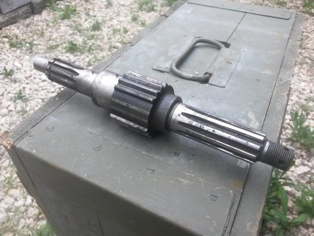

Людвиг 6 Жалоба Опубликовано: 27 апреля 2018 Цитата Поделиться сообщением Ссылка на сообщение Поделиться на других сайтах
Саша Вии 786 Жалоба Опубликовано: 27 апреля 2018 23 минуты назад, Людвиг сказал: Это вал КПП 452 ,никакого отношения к 451 не имеет и из него в 451 не переделать, вал закален на всю глубину! Цитата Поделиться сообщением Ссылка на сообщение Поделиться на других сайтах
Людвиг 6 Жалоба Опубликовано: 27 апреля 2018 27 минут назад, Саша Вии сказал: Это вал КПП 452 ,никакого отношения к 451 не имеет и из него в 451 не переделать, вал закален на всю глубину! У меня размеры попросили я поэтому выложил, А то что закалённый на всю глубину это решаемо, в кузнице нагрел до красна часть вала и положил он, ослабнет, потом так же закалил, можно в масло, кузнецы знают что и как, Шлицы так же реставрируют. У меня книга по кап ремонту узлов УАЗа есть старая, там тоже самое написано только сложнее ( какой ток, какими электродами навариваются,марка стали и всё такое за умное) про кузню я так попрощё написал чтобы понятнее было. Цитата Поделиться сообщением Ссылка на сообщение Поделиться на других сайтах

Тундай 28 Жалоба Опубликовано: 27 апреля 2018 распредвалы и калена наваривают на спец оборудовании и шлифуют. в чем проблема то не пойму? Цитата Поделиться сообщением Ссылка на сообщение Поделиться на других сайтах
speedoff 3 815 Жалоба Опубликовано: 27 апреля 2018 23 минуты назад, Тундай сказал: распредвалы и калена наваривают на спец оборудовании и шлифуют. в чем проблема то не пойму? Наварить и отшлифовать это не одно и то же, что нарезать зубья или шлицы, и чтобы все это долго жило. Совершенно разные по трудоемкости и сложности операции 1 Цитата Поделиться сообщением Ссылка на сообщение Поделиться на других сайтах
Тундай 28 Жалоба Опубликовано: 28 апреля 2018 9 часов назад, speedoff сказал: Наварить и отшлифовать это не одно и то же, что нарезать зубья или шлицы, и чтобы все это долго жило. Совершенно разные по трудоемкости и сложности операции я про просаженные на валу места Цитата Поделиться сообщением Ссылка на сообщение Поделиться на других сайтах
