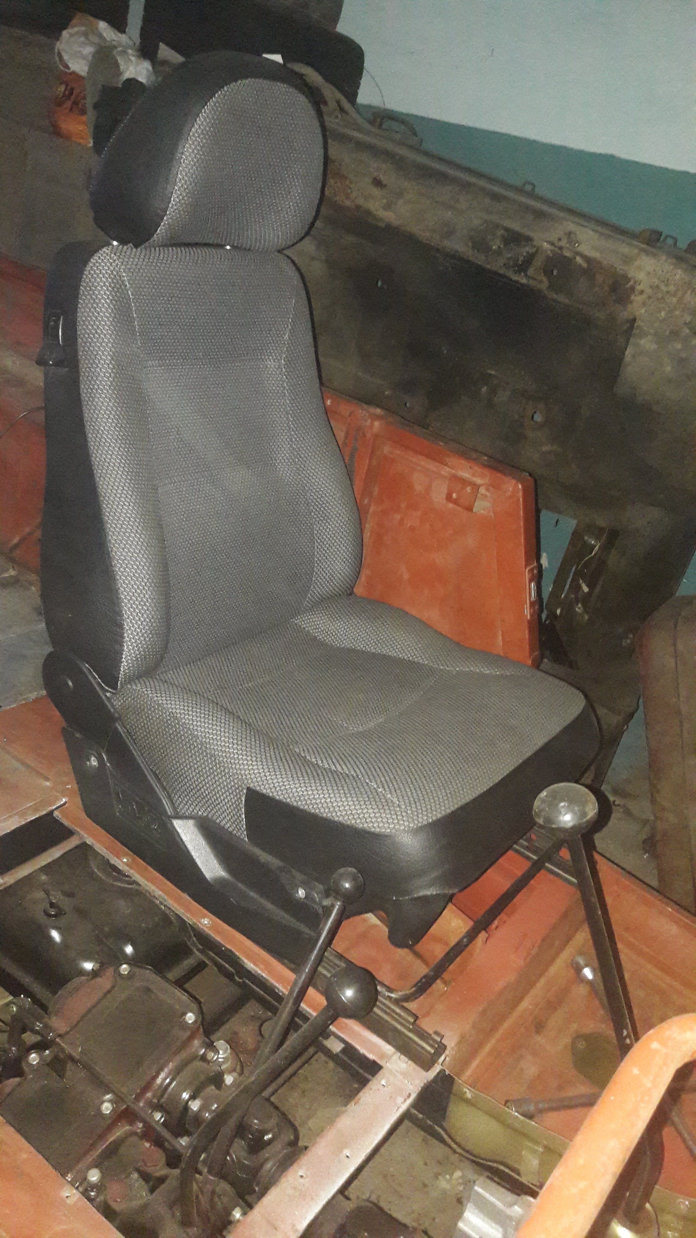

iggrigkov@yandex.ru 9 Жалоба Опубликовано: 1 мая 2018 Пробую установить неродные передние сидения. Интересует высота дополнительного бака от точек его крепления или от поперечной балки пола вверх. Короче говоря, насколько дополнительный бак выше пола до самой верхней точки, т.е. крышки бака. Цитата Поделиться сообщением Ссылка на сообщение Поделиться на других сайтах

dgonios 333 Жалоба Опубликовано: 6 мая 2018 В 01.05.2018 в 21:57, iggrigkov@yandex.ru сказал: влево можно сместить и даже рычагами раздатки мешать не будет. какие у вас сидушки?просто таётовские примеряю,в лево смещать некуда-рычаги думаю бак переварить 52 минуты назад, iggrigkov@yandex.ru сказал: Дальше слов дело не пошло. Или обещанного три года ждут? завтра сфоткаю с рулеточкой,главное не забыть Цитата Поделиться сообщением Ссылка на сообщение Поделиться на других сайтах

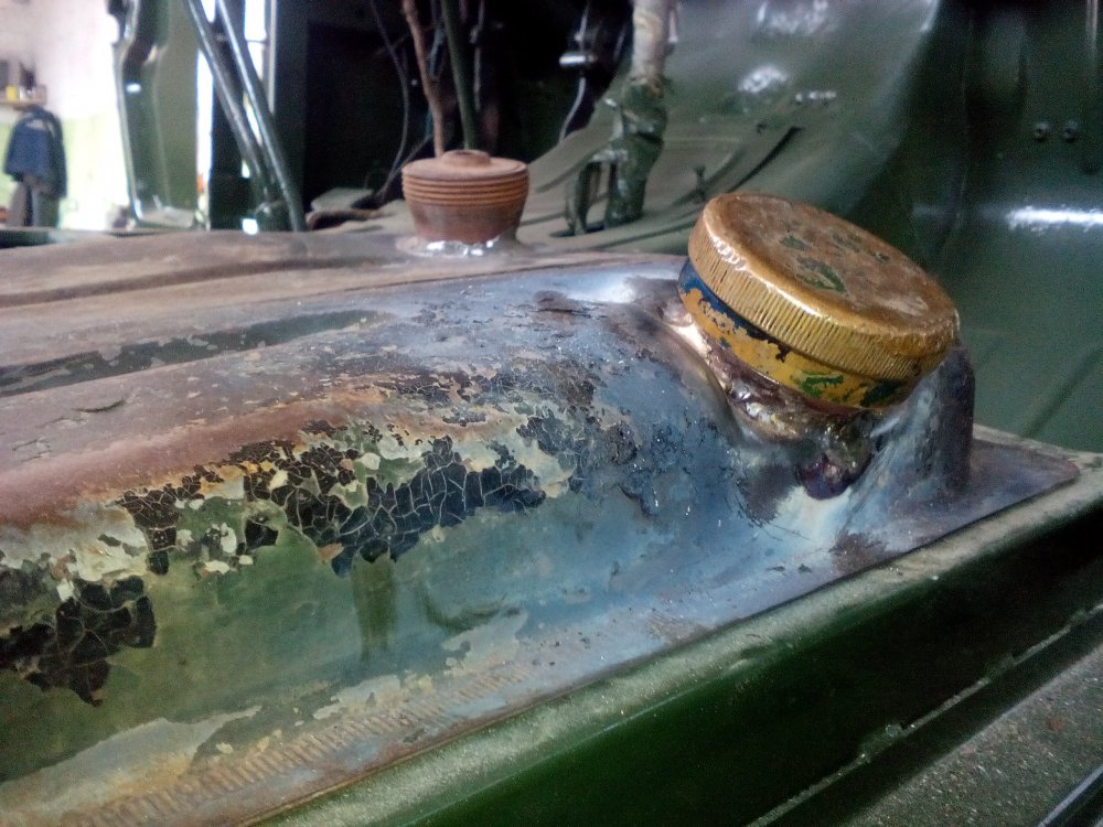

dgonios 333 Жалоба Опубликовано: 8 мая 2018 млин,обещал померить и забыл с утра,а потом появилась мысль горловину осадить,что и было не замедлительно исполнено Цитата Поделиться сообщением Ссылка на сообщение Поделиться на других сайтах
