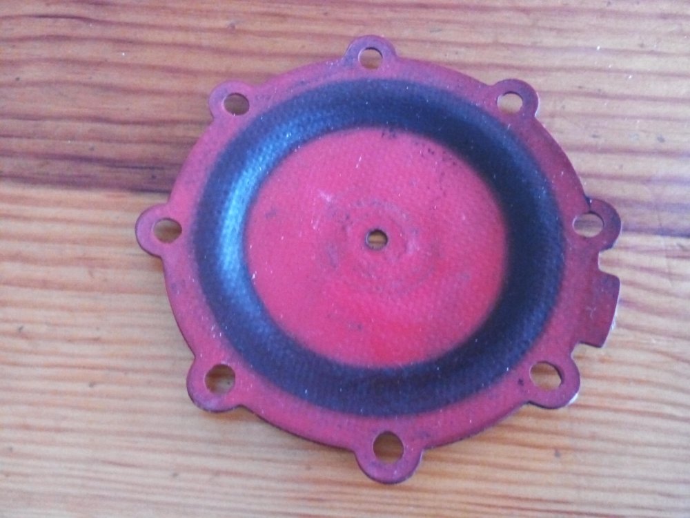

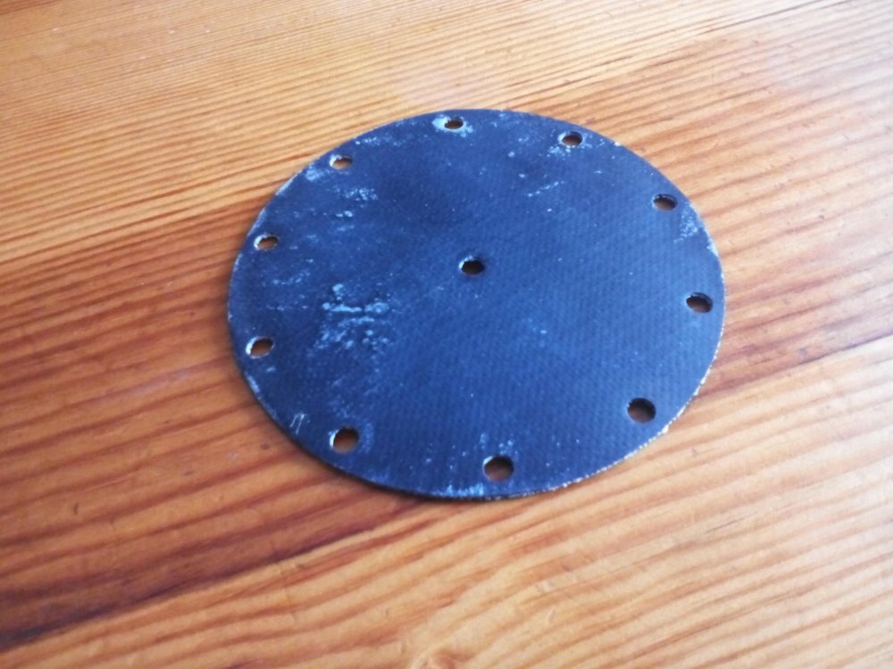

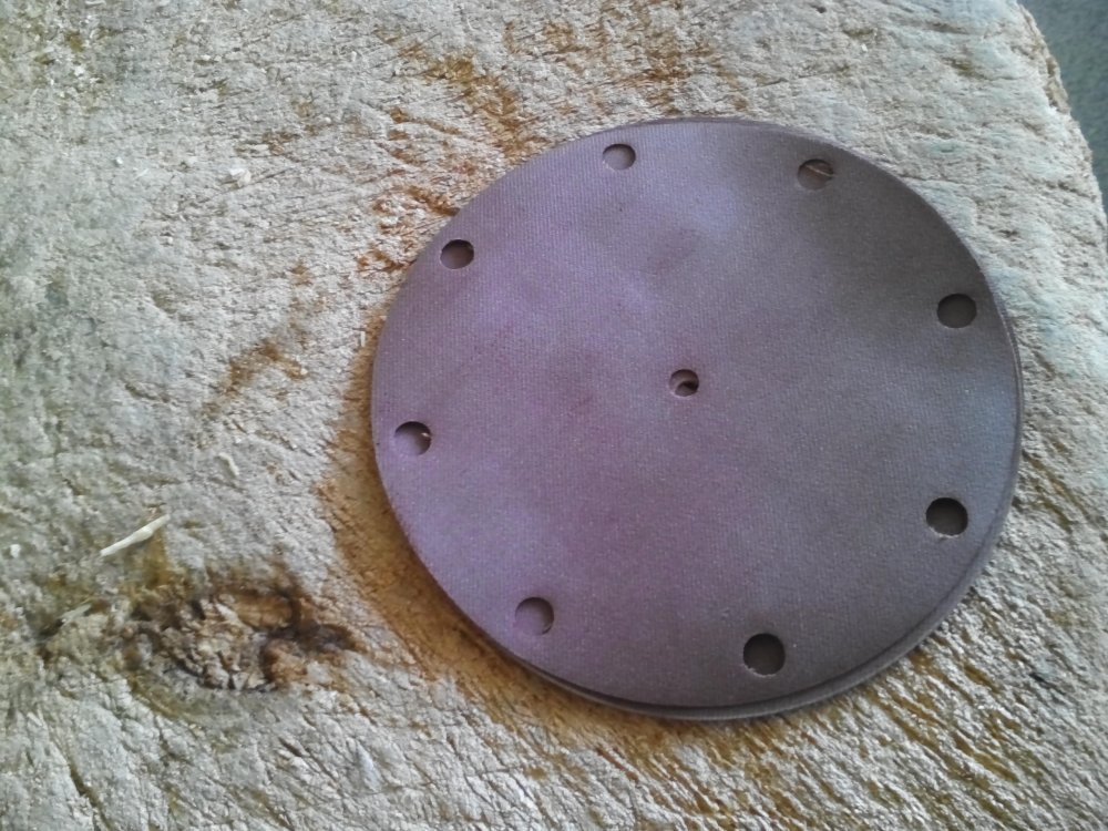

Саша Вии 786 Жалоба Опубликовано: 3 мая 2018 Разобрав некоторое количество бензонасосов выяснил некоторые особенности, бывают нескольких разновидностей. 1)Многослойная лакоткань , боюсь для современного бензина уже непригодна. 2 Многослойная мембрана коричневая 4 слоя толщина одного слоя 0,5 мм. 3) Мембрана от бензонасоса б-10 ЗИЛ , большего размера,но можно переделать под б-9 толщина около 2 мм, один слой тканевой арматуры. 4) Мембрана фирмы EFBBE устанавливается только на пекаровские насосы и для б-9 шааз не подходит, она меньшего размера.Толщина мембраны красного цвета с надписью фирмы 1 мм ,один слой тканевой арматуры. Хотелось бы найти именно ее ,но ,в продаже листом ее не встречал, мне кажется оптимальный вариант найти подобную толщиной 0,5 и поставить ее пакетом из 4 х шт в бензонасос, но в розничной продаже мне найти ее не удалось. Интересно услышать мнение форумчан о перечисленных выше мембранах ,поделитесь опытом, пожалуйста. Цитата Поделиться сообщением Ссылка на сообщение Поделиться на других сайтах
Century XXI 221 Жалоба Опубликовано: 3 мая 2018 ЗИЛовская вполне себе нормальная мембрана и ничего мудрить не нужно Цитата Поделиться сообщением Ссылка на сообщение Поделиться на других сайтах
Федот68 4 296 Жалоба Опубликовано: 3 мая 2018 Номер раз лучше. Кстати. Есть старинный способ эрзац ремонта такой ( многослойной) мемьраны. Типа "шоп до дому доехать". ( но я как то пару лет "до дому ехал" так) Между слоями, коль прохудилась - вложить полиэтиленовый пакет. Лучше несколько меж разными слоями. Жаль - таких мембран давно не встречал. Пичалька. Ну а пекаровские насосы давно скурвились. На ранних было по пять клапанов "как на сердечном клапане" - с шариками. Теперь - по три резиновых грибка... И мембрана раньше была двойная с промежутком и дырочкой на улицу. Как на старых вазомоторах. А теперь...:-(( Цитата Поделиться сообщением Ссылка на сообщение Поделиться на других сайтах
Combatant 387 Жалоба Опубликовано: 3 мая 2018 Подходит ремкомплект для бензонасоса УАЗ. Модификацию этого насоса от УАЗ точно не скажу, смотрел и мерял по мембране, Один в один. Разобрал насос, поменял мембрану.Возможно, это ремкомплект от какой то более старой уазовской модели бензонасоса. Продавцы в магазине. пытались что то там найти в Сети аналогичный насос, Пришли к выводу что это скорее всего будет Пекар. Естественно под заказ..)) Цитата Поделиться сообщением Ссылка на сообщение Поделиться на других сайтах

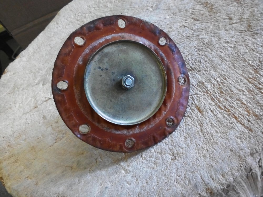

Саша Вии 786 Жалоба Опубликовано: 3 мая 2018 (изменено) 2 часа назад, Федот68 сказал: мембрана раньше была двойная с промежутком и дырочкой на улицу. Как на старых вазомоторах. А теперь...:-(( Разобрал несколько шаазовских бензонасосов , про вскрытие б/ ушных пекаровских отдельная песня, выяснилась закономерная деградация комплектующих . Для вскрытия были взяты : 79 г, 90г, и 99 гг выпуска, у 79 года ось рычага - качалки вместе со втулкой были ещё закалены, большая пружина под мембраной ещё имела ровные пятки , медные колечки уплотнения наш и под шайбами мембраны итд, много мелочей из которых складывается качество и в результате получается вещь! А в литье 99 г выпуска уже идут видимые мелкие трещины, наверное меди добавить пожалели))) литье прямо крошится. Да, пакет мембран в местах касания с плоскостями нижней и средней части бензонасоса был чем-то намазан с завода , даже открутив все винты крепления бензонасос не хотел половиниться ,пришлось немного феном погреть иначе не отклеивалось, как только погрел отвалилось. Что это за клей? Изменено 3 мая 2018 пользователем Саша Вии Цитата Поделиться сообщением Ссылка на сообщение Поделиться на других сайтах
Combatant 387 Жалоба Опубликовано: 3 мая 2018 Возможно попытка избавиться от негерметичности манжеты местах прилегания к плоскостям корпуса. Если качество точно литья корпусов и последующей обработки плохое, то это может помочь.. Да и изготовителю так гораздо дешевле по затратам при производстве насосов. Цитата Поделиться сообщением Ссылка на сообщение Поделиться на других сайтах

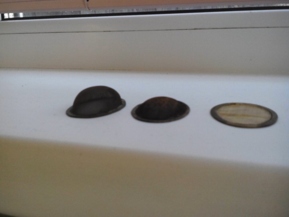

Саша Вии 786 Жалоба Опубликовано: 4 мая 2018 Вот , ещё интересный факт,может кому интересно, как шла деградация сеточки фильтра бензонасоса от высокой куполообразной ,до практически плоской , это уже наши дни производства пекар.Оптимизировали, если так можно сказать ))) Цитата Поделиться сообщением Ссылка на сообщение Поделиться на других сайтах
