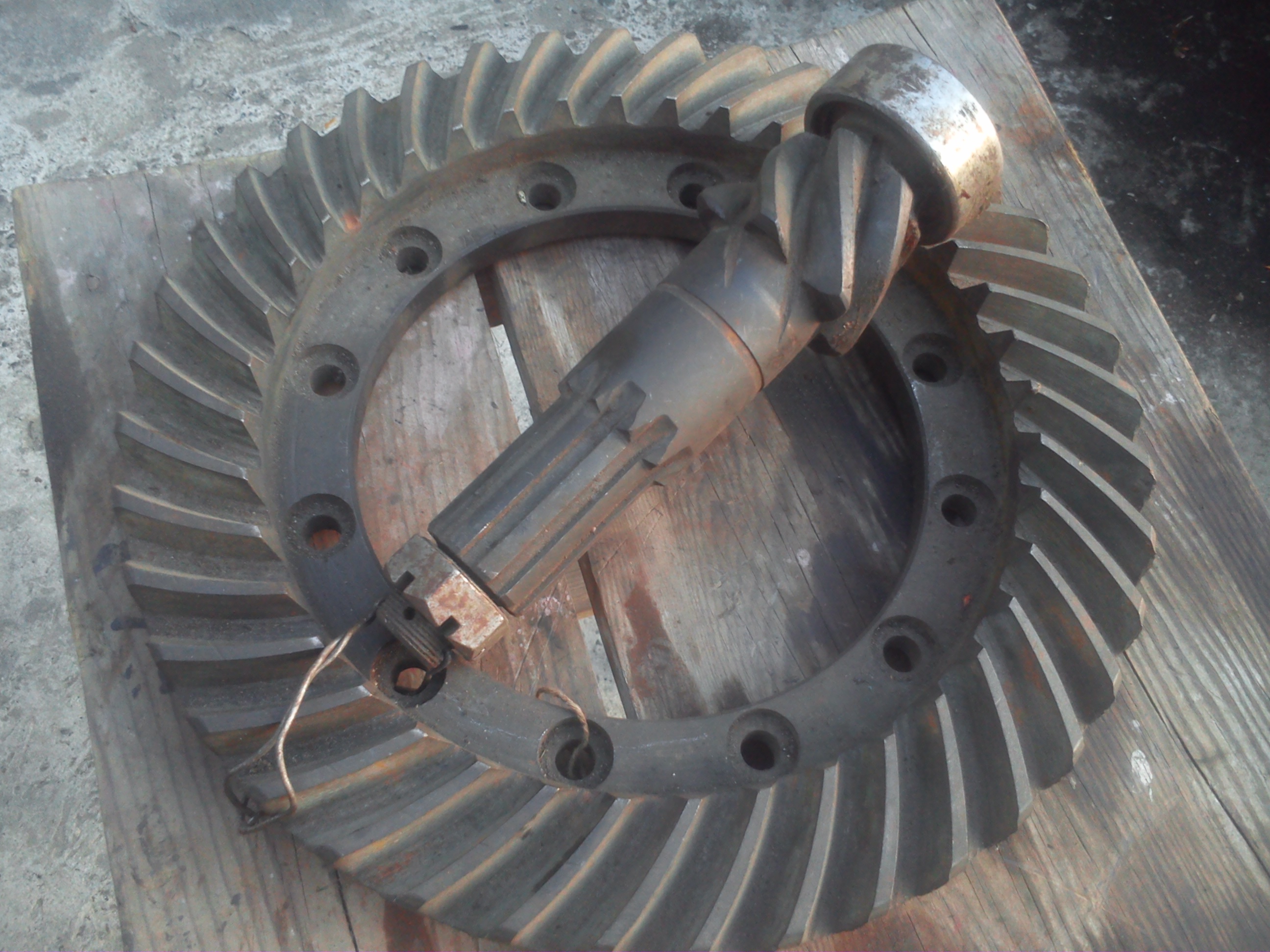

ВоВаны4 138 Жалоба Опубликовано: 3 мая 2018 Новая ГП (СССР) Цена 2000 руб. Н.Новгород Отправка ТК Цитата Поделиться сообщением Ссылка на сообщение Поделиться на других сайтах
Maxx1969 2 743 Жалоба Опубликовано: 3 мая 2018 (изменено) Для гп газ-51 количество зубьев на ведомой не сходится..Сколько зубьев на большой и маленькой шестерне? 40 на 6 для Газ-51 и 38 на 5 у газ-63. Изменено 3 мая 2018 пользователем Maxx1969 1 Цитата Поделиться сообщением Ссылка на сообщение Поделиться на других сайтах
ВоВаны4 138 Жалоба Опубликовано: 4 мая 2018 Предыдущий хозяин сказал ,что от ГАЗ-51 Цитата Поделиться сообщением Ссылка на сообщение Поделиться на других сайтах
Илья37 124 Жалоба Опубликовано: 4 мая 2018 Так на большой как раз 40 зубьев,значит 51-го. Цитата Поделиться сообщением Ссылка на сообщение Поделиться на других сайтах
хауптман 489 Жалоба Опубликовано: 5 мая 2018 Подтверждаю, ГП от 51. 6 на 40, передаточное отношение 6,67. Вдруг кто не знает: - родная шестеренка приклепана к корпусу дифференциала. Если неохота возиться с клепками, можно посадить новую шестеренку на болты от газоновских маховиков. Не уверен,что такое крепление выдержит например тыщщ 300 пробега, но для мало ездящей раритетной машины вполне. 1 Цитата Поделиться сообщением Ссылка на сообщение Поделиться на других сайтах
ВоВаны4 138 Жалоба Опубликовано: 7 мая 2018 Посчитал несколько раз 40х6. Дима, спасибо за подсказку! Цитата Поделиться сообщением Ссылка на сообщение Поделиться на других сайтах
