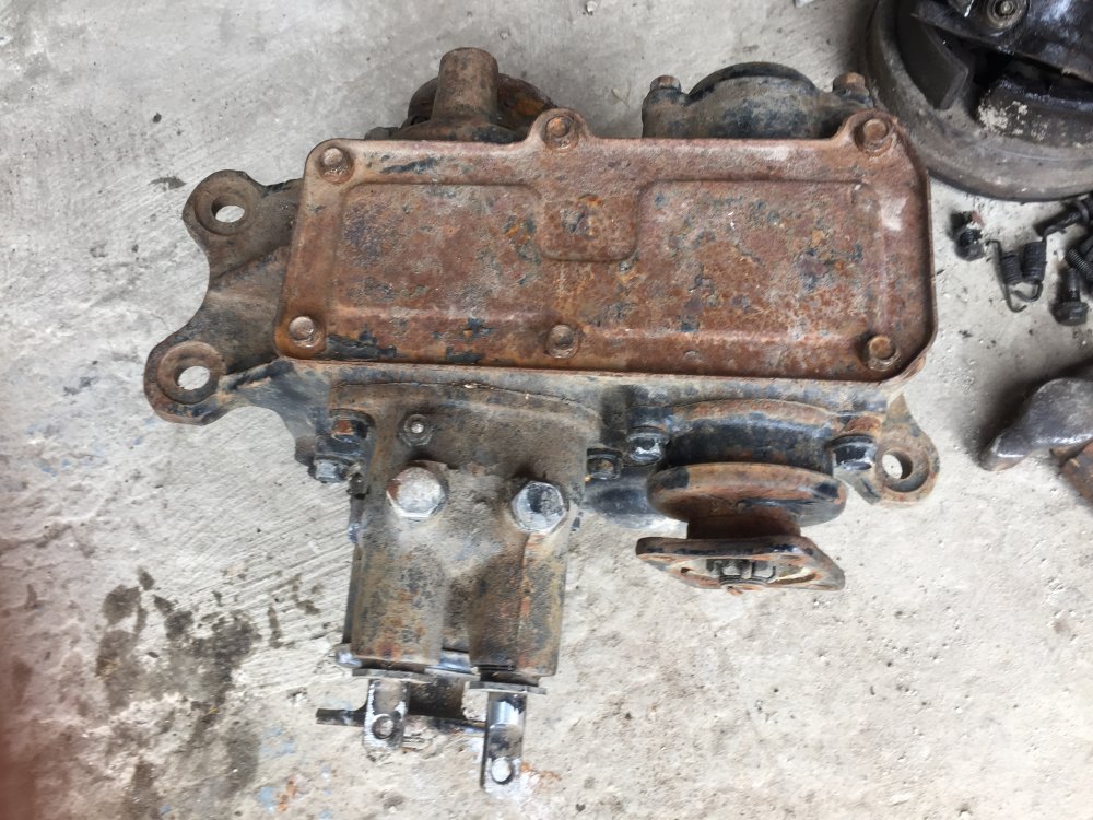

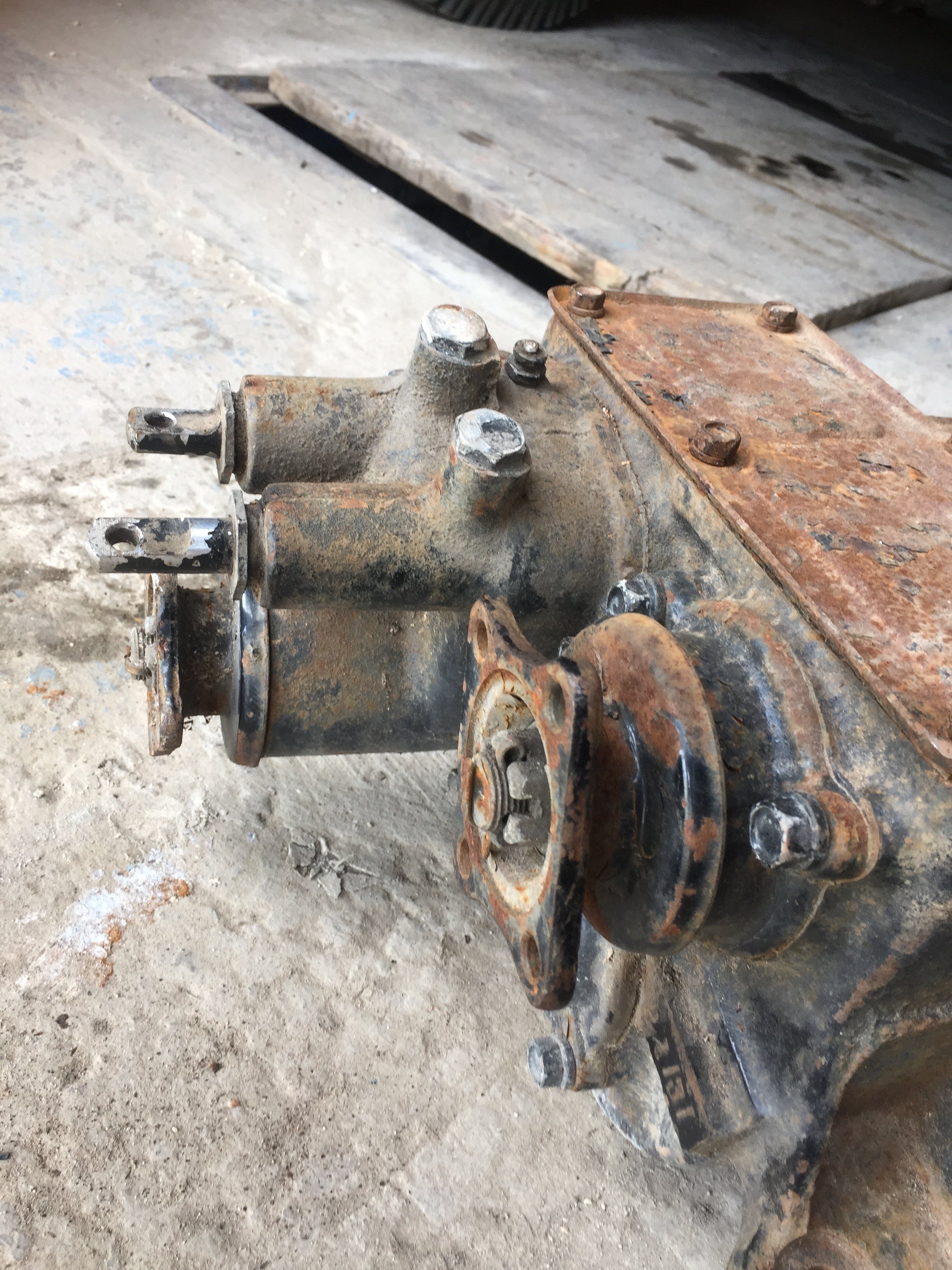

Вячеслав 48 4 Жалоба Опубликовано: 13 мая 2018 Как на этой раздатке крепятся рычаги переключения? Цитата Поделиться сообщением Ссылка на сообщение Поделиться на других сайтах
Саша Вии 786 Жалоба Опубликовано: 13 мая 2018 Она под рычаги не предназначена, если хотите рычаги, то нужно будет заменить крышку и штоки на 69 е, а это раздатка уаз 450 и ее модификаций. Цитата Поделиться сообщением Ссылка на сообщение Поделиться на других сайтах
Вячеслав 48 4 Жалоба Опубликовано: 13 мая 2018 46 минут назад, Саша Вии сказал: Она под рычаги не предназначена, если хотите рычаги, то нужно будет заменить крышку и штоки на 69 е, а это раздатка уаз 450 и ее модификаций. Ясно,спасибо! Цитата Поделиться сообщением Ссылка на сообщение Поделиться на других сайтах
