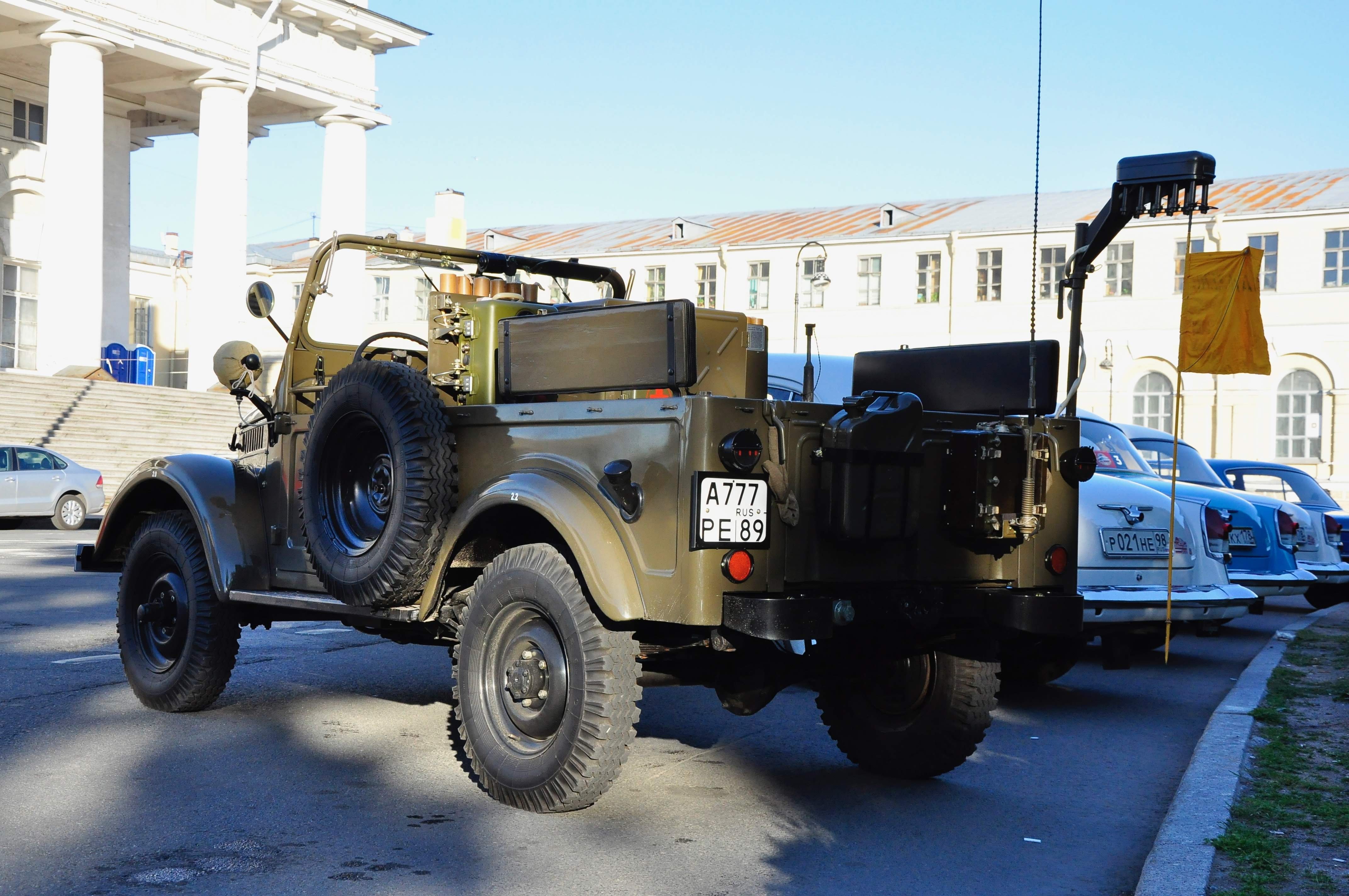

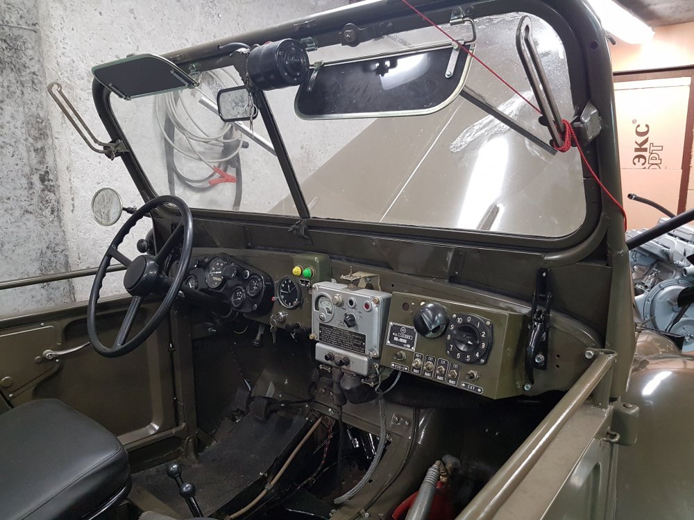

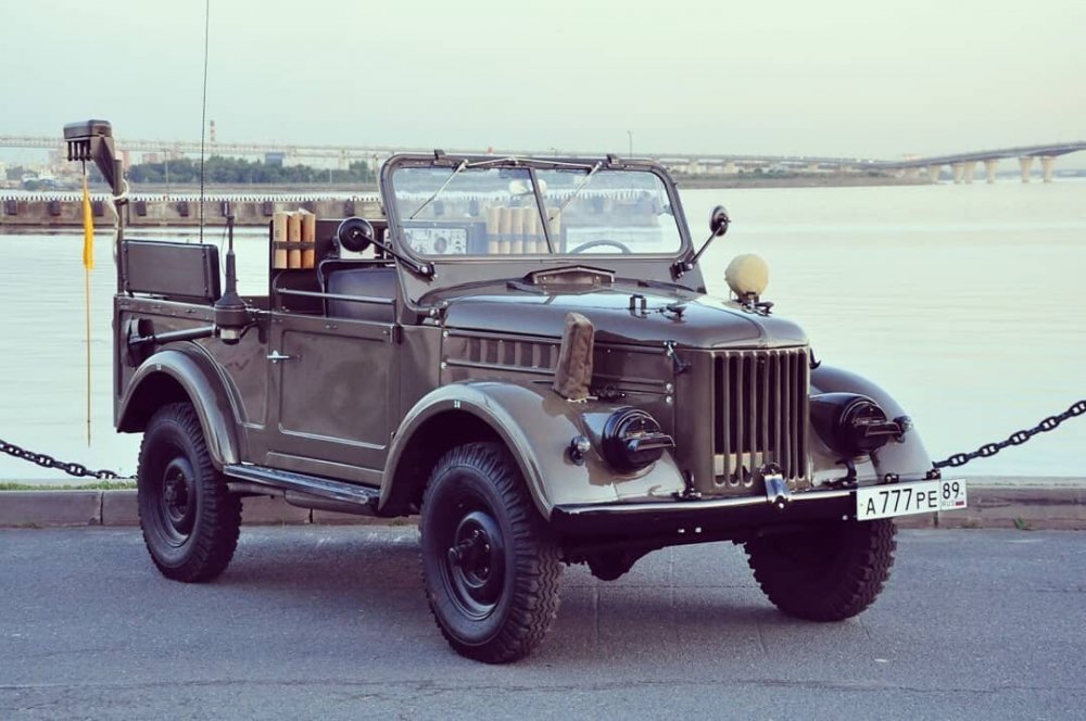

Трёхсотый 272 Жалоба Опубликовано: 20 января 2019 Неточность/косячок - на фото Р-123 и блок настойки антенны от Р-113 ?На ГАЗ 69РХдолжна быть р/ст Р-113,они и на первых УАЗ-469 стояли. Цитата Поделиться сообщением Ссылка на сообщение Поделиться на других сайтах
SCUD 18 Жалоба Опубликовано: 20 января 2019 (изменено) 20.01.2019 в 16:42, Трёхсотый сказал: Неточность/косячок - на фото Р-123 и блок настойки антенны от Р-113 ?На ГАЗ 69РХдолжна быть р/ст Р-113,они и на первых УАЗ-469 стояли. Вопрос весьма дискуссионный. р123 начала выпускаться с 60-х годов. Мой 69рх 1972 года. Комплект с р123 вполне мог быть на 69й установлен. Иной информации не нашел. Касаемо того, что на ранних 469х рхр стояли р113, так часть оборудования со списывавшихся 69х туда переставлялось, но также и р123 ставились. Как я понимаю, оборудование рх машин это дело ремзаводов/цехов - ставили то, что было в наличии. Изменено 20 января 2019 пользователем SCUD Цитата Поделиться сообщением Ссылка на сообщение Поделиться на других сайтах
Трёхсотый 272 Жалоба Опубликовано: 20 января 2019 Поймите правильно - блок настройки антенны к к Р -123 ни какого отношения не имеет,он от Р-113. На р-123 есть настройка антенны на п/п(приёмопередатчик). Цитата Поделиться сообщением Ссылка на сообщение Поделиться на других сайтах
_Яр_ 16 Жалоба Опубликовано: 20 января 2019 20.01.2019 в 19:46, Трёхсотый сказал: Поймите правильно - блок настройки антенны к к Р -123 ни какого отношения не имеет,он от Р-113. На р-123 есть настройка антенны на п/п(приёмопередатчик). Корректор волн занял свое место на шкафу. Пусть даже для бутафории. Машина не для музея, а для себя, как я понимаю. Поэтому пусть там и будет имхо 1 Цитата Поделиться сообщением Ссылка на сообщение Поделиться на других сайтах
Трёхсотый 272 Жалоба Опубликовано: 20 января 2019 20.01.2019 в 20:29, _Яр_ сказал: Корректор волн занял свое место на шкафу. Пусть даже для бутафории. Машина не для музея, а для себя, как я понимаю. Поэтому пусть там и будет имхо Это не корректор волн - а блок настройки антенны есть Илья Die Hard и Дмитрий Витальевич ODI72 -они корифеи!! в РХ-обратись и подскажут. P.S. c заднего борта всё уберите,всё должно быть в нутри салона,кронштейн "куликвки"на правом заднем бампере-косяк, "куликовка" шла к Р-105 и к Р-159 как "выносная" антеннна,у вас стационар. 1 Цитата Поделиться сообщением Ссылка на сообщение Поделиться на других сайтах
_Яр_ 16 Жалоба Опубликовано: 20 января 2019 Критика есть благо, но тема моя) https://www.drive2.ru/r/gaz/69/491367349480325420/ Святослав адекватный человек. У него это не первая машина, к которой он приложил руки, рекомендую к прочтению в его теме на Драйве. Он по-своему видит этот проект, пусть реализует так Цитата Поделиться сообщением Ссылка на сообщение Поделиться на других сайтах
Трёхсотый 272 Жалоба Опубликовано: 20 января 2019 Я в Вашей адектватности не сомневаюсь и Святослав тоже наш -истинна где т о ряом!!! 1 Цитата Поделиться сообщением Ссылка на сообщение Поделиться на других сайтах
Илья37 125 Жалоба Опубликовано: 21 января 2019 Р-113 найти не проблема,было-бы желание. Задний борт конечно-же надо исправить,хотя некоторым нравиться когда все снаружи висит. Цитата Поделиться сообщением Ссылка на сообщение Поделиться на других сайтах

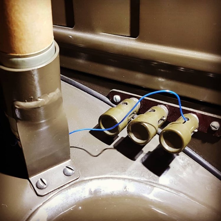

ODI72 453 Жалоба Опубликовано: 22 января 2019 Один из наиболее сложных моментов в восстановлении РХ - экранированная проводка с элементами оборудования КРаЗ-214 (Г-8 и РР-8). Провода толще сечением в расчете на 35А гены. Амперметр в щитке на 30А шкала по штату. Схема тоже отличается от стандартной. На фото увидел к сожалению новодел, причем бутафорию элементов экрана. Не есть гуд. Задний борт и куликовка конечно к химке не имеет отношения. Цитата Поделиться сообщением Ссылка на сообщение Поделиться на других сайтах
SCUD 18 Жалоба Опубликовано: 22 января 2019 22.01.2019 в 02:43, ODI72 сказал: Один из наиболее сложных моментов в восстановлении РХ - экранированная проводка с элементами оборудования КРаЗ-214 (Г-8 и РР-8). Провода толще сечением в расчете на 35А гены. Амперметр в щитке на 30А шкала по штату. Схема тоже отличается от стандартной. На фото увидел к сожалению новодел, причем бутафорию элементов экрана. Не есть гуд. Задний борт и куликовка конечно к химке не имеет отношения. К сожалению, у меня родная проводка не сохранилась, вся была поменяна. За наводку на амперметр спасибо, не знал. Касаемо бутафории элементов экрана поясните, поскольку все элементы, которые стоят на щите родные, ничего не добавлялось, только перекрашивалось. Касаемо борта - в моей концепции пока он будет такой. Цитата Поделиться сообщением Ссылка на сообщение Поделиться на других сайтах
SCUD 18 Жалоба Опубликовано: 22 января 2019 20.01.2019 в 19:46, Трёхсотый сказал: Поймите правильно - блок настройки антенны к к Р -123 ни какого отношения не имеет,он от Р-113. На р-123 есть настройка антенны на п/п(приёмопередатчик). С этим полностью согласен Цитата Поделиться сообщением Ссылка на сообщение Поделиться на других сайтах
ODI72 453 Жалоба Опубликовано: 23 января 2019 (изменено) 22.01.2019 в 10:59, SCUD сказал: К сожалению, у меня родная проводка не сохранилась, вся была поменяна. За наводку на амперметр спасибо, не знал. Касаемо бутафории элементов экрана поясните, поскольку все элементы, которые стоят на щите родные, ничего не добавлялось, только перекрашивалось. Касаемо борта - в моей концепции пока он будет такой. Имеется в виду сама проводка и выходы на накидные гайки наконечников генератора, фильтров и РР, проводов без экрана. бросается в глаза сразу. Нужно было на эти места рубашку экрана надеть и в наконечники заправить. Тогда не видно будет. что проводка фальш, не экран. Я свою собирал из трёх экр. проводок. Одной РХ и двух от радиек. Получилось полностью восстановить как нужно полную функциональность. По концепции, я считаю что установка оборудования подразумевает реставрацию в оригинал. Смысл перегораживать машину щитом и не выставить все по науке имея все необходимые комплектующие. Изменено 23 января 2019 пользователем ODI72 Цитата Поделиться сообщением Ссылка на сообщение Поделиться на других сайтах
SCUD 18 Жалоба Опубликовано: 25 января 2019 А можно фото Вашей машины увидеть? Цитата Поделиться сообщением Ссылка на сообщение Поделиться на других сайтах
SCUD 18 Жалоба Опубликовано: 25 января 2019 23.01.2019 в 02:52, ODI72 сказал: Имеется в виду сама проводка и выходы на накидные гайки наконечников генератора, фильтров и РР, проводов без экрана. бросается в глаза сразу. Нужно было на эти места рубашку экрана надеть и в наконечники заправить. Тогда не видно будет. что проводка фальш, не экран. Я свою собирал из трёх экр. проводок. Одной РХ и двух от радиек. Получилось полностью восстановить как нужно полную функциональность. По концепции, я считаю что установка оборудования подразумевает реставрацию в оригинал. Смысл перегораживать машину щитом и не выставить все по науке имея все необходимые комплектующие. А можно фото Вашей машины увидеть, вкл. экранирование? 1 Цитата Поделиться сообщением Ссылка на сообщение Поделиться на других сайтах

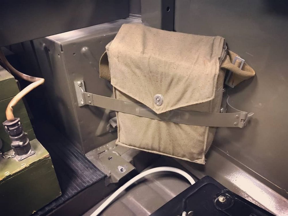

Илья37 125 Жалоба Опубликовано: 29 марта 2020 Поднимем темку. Вот какой в "Одноклассниках" попался. А когда-то говорили,что не соберем,мало информации. Теперь уже и не эксклюзив. 3 1 Цитата Поделиться сообщением Ссылка на сообщение Поделиться на других сайтах

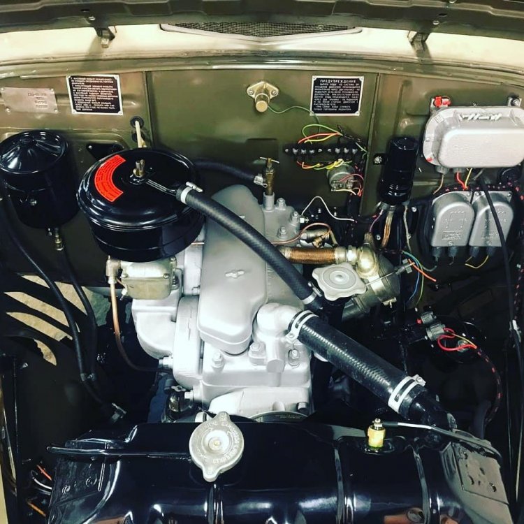

ODI72 453 Жалоба Опубликовано: 30 марта 2020 Чисто внешне всё норм. Ещё бы фото, а главное под капотом картинку. Можно было бы тогда сказать что либо. Цитата Поделиться сообщением Ссылка на сообщение Поделиться на других сайтах
SCUD 18 Жалоба Опубликовано: 30 марта 2020 29.03.2020 в 19:37, Die Hard сказал: Поднимем темку. Вот какой в "Одноклассниках" попался. А когда-то говорили,что не соберем,мало информации. Теперь уже и не эксклюзив. Так это моя машина 1 1 Цитата Поделиться сообщением Ссылка на сообщение Поделиться на других сайтах

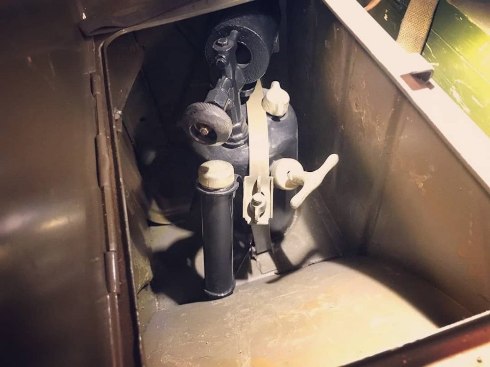

SCUD 18 Жалоба Опубликовано: 30 марта 2020 30.03.2020 в 07:55, ODI72 сказал: Чисто внешне всё норм. Ещё бы фото, а главное под капотом картинку. Можно было бы тогда сказать что либо. Какие фото еще нужны? Цитата Поделиться сообщением Ссылка на сообщение Поделиться на других сайтах

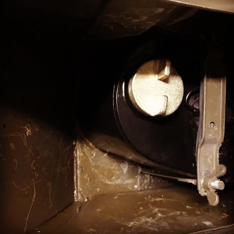

SCUD 18 Жалоба Опубликовано: 30 марта 2020 1 Цитата Поделиться сообщением Ссылка на сообщение Поделиться на других сайтах
SCUD 18 Жалоба Опубликовано: 30 марта 2020 За 105ку на борту не пинать, очень хотелось... Сейчас стоит 123 рация, 113 тоже есть, в этом сезоне поменяю. Цитата Поделиться сообщением Ссылка на сообщение Поделиться на других сайтах

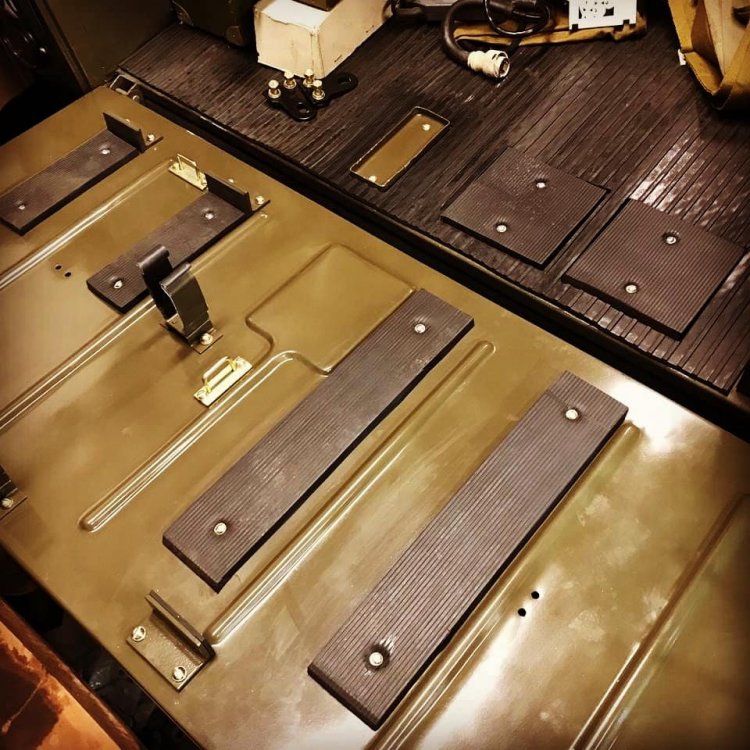

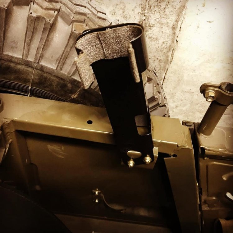

SCUD 18 Жалоба Опубликовано: 30 марта 2020 кронтшейн Ак на передней панели уже добавлен Цитата Поделиться сообщением Ссылка на сообщение Поделиться на других сайтах
SCUD 18 Жалоба Опубликовано: 30 марта 2020 3 Цитата Поделиться сообщением Ссылка на сообщение Поделиться на других сайтах
ODI72 453 Жалоба Опубликовано: 30 марта 2020 Что сказать, браво) Есть первая нормальная химка. В целом всё хорошо. За сидухой водителя хомутом не идк1 крепится? У вас метеокомплект. И липовая экранировка немного напрягает. На концы проводов можно было оплетки см по 10 поставить и не одна живая душа не догадалась бы) Денежек не хило вложено в автомобиль. Отличная работа. Цитата Поделиться сообщением Ссылка на сообщение Поделиться на других сайтах
