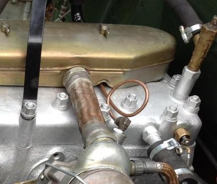

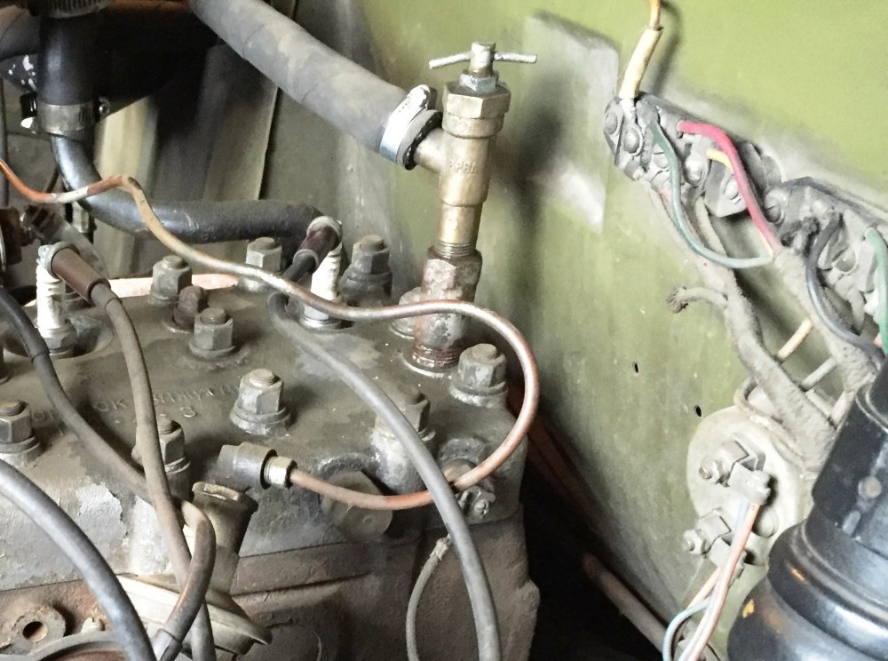

SCUD 18 Жалоба Опубликовано: 14 июня 2018 Доброго дня! При установке кастрюли экранирования столкнулся со следующей проблемой. Нужно перенести кран отопителя ближе к краю крышки. На фото в интернете видел, что под кран при экранировании ставится штуцер/проставка. В каталоге ее нет. Подскажите, плиз, от чего такая проставка подходит или ее размеры для выточки. Цитата Поделиться сообщением Ссылка на сообщение Поделиться на других сайтах
ВладимирВ 3 302 Жалоба Опубликовано: 14 июня 2018 Выглядит как кусок водопроводной трубы... 1 Цитата Поделиться сообщением Ссылка на сообщение Поделиться на других сайтах
Maxx1969 2 728 Жалоба Опубликовано: 14 июня 2018 Да..так и есть. Цитата Поделиться сообщением Ссылка на сообщение Поделиться на других сайтах
SCUD 18 Жалоба Опубликовано: 14 июня 2018 Спасибо огромное за оперативные и наглядные ответы. Будем точить. Цитата Поделиться сообщением Ссылка на сообщение Поделиться на других сайтах

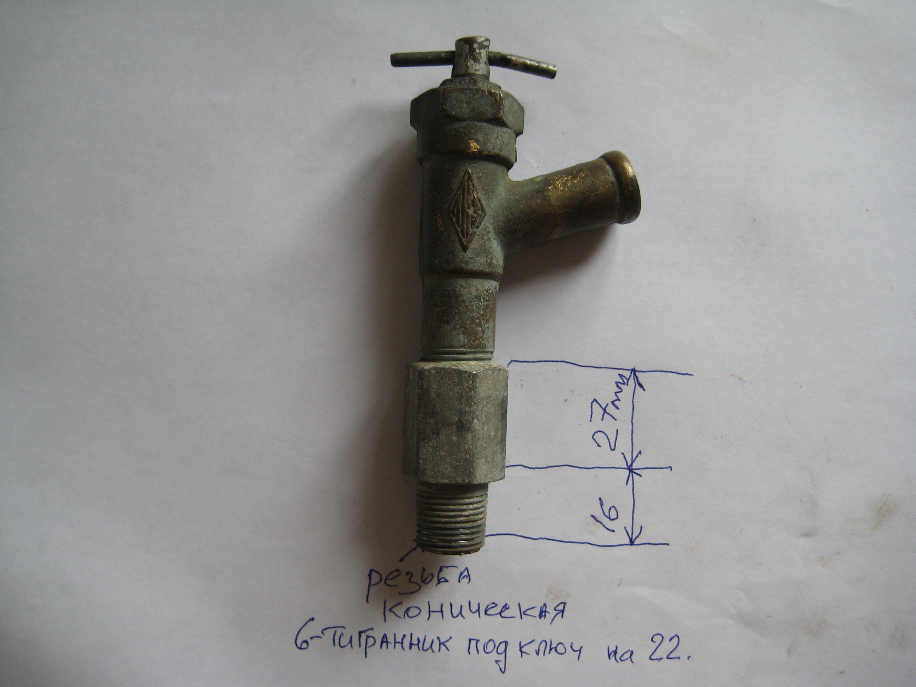

ВладимирВ 3 302 Жалоба Опубликовано: 14 июня 2018 Цитата Поделиться сообщением Ссылка на сообщение Поделиться на других сайтах

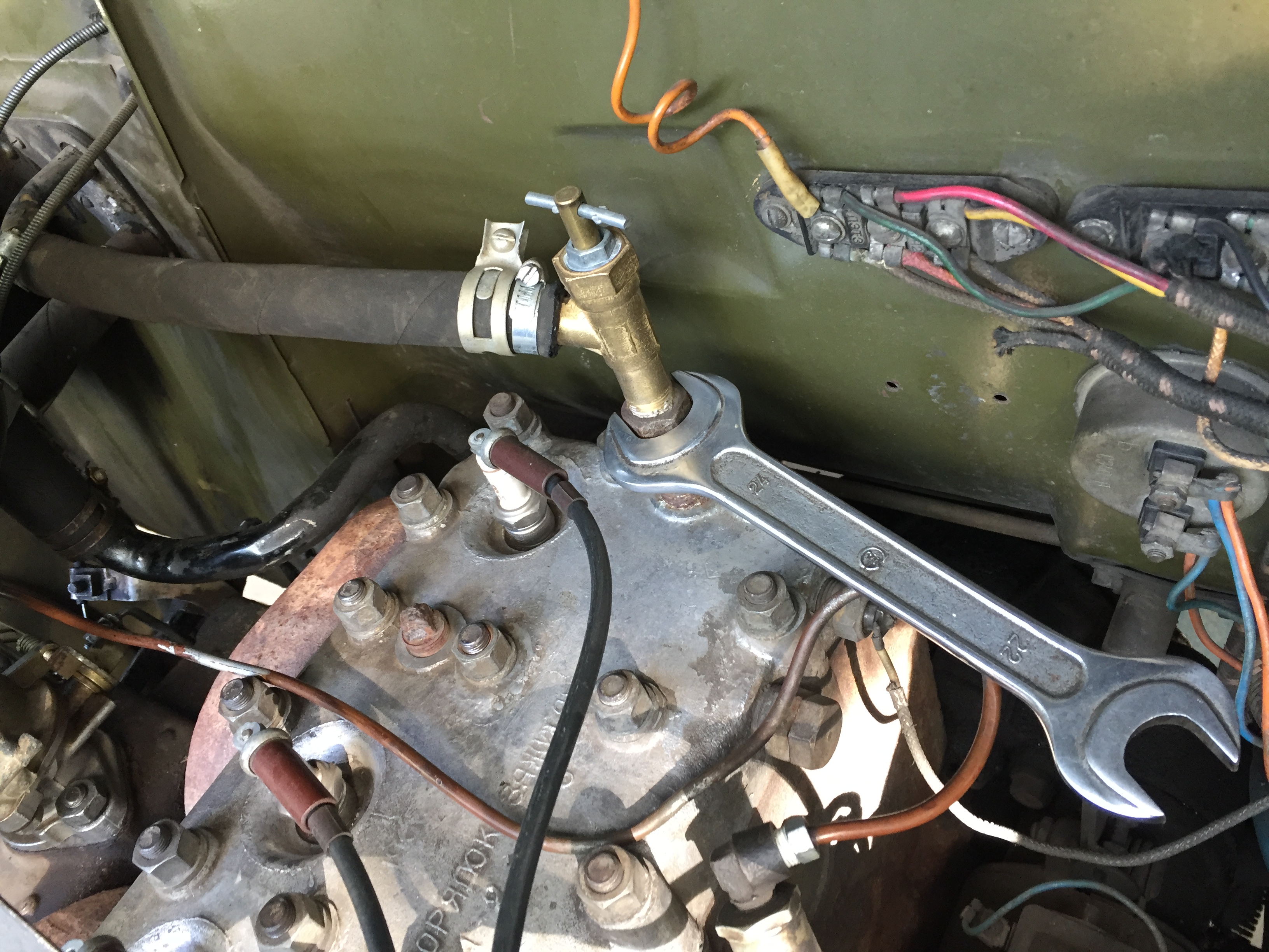

SCUD 18 Жалоба Опубликовано: 14 июня 2018 17 минут назад, ВладимирВ сказал: Шестигранник под какой ключ, не в курсе? Цитата Поделиться сообщением Ссылка на сообщение Поделиться на других сайтах
ВладимирВ 3 302 Жалоба Опубликовано: 14 июня 2018 19 или 22. Буду в гараже, посмотрю. Цитата Поделиться сообщением Ссылка на сообщение Поделиться на других сайтах
SCUD 18 Жалоба Опубликовано: 14 июня 2018 Спасибо Цитата Поделиться сообщением Ссылка на сообщение Поделиться на других сайтах
ВладимирВ 3 302 Жалоба Опубликовано: 17 июня 2018 24 много, 22 не лезет. Дюймы водопроводныя... Цитата Поделиться сообщением Ссылка на сообщение Поделиться на других сайтах
