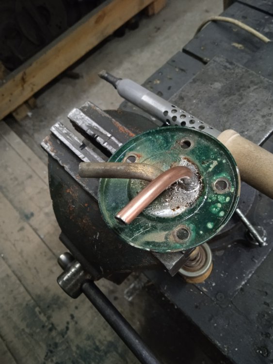

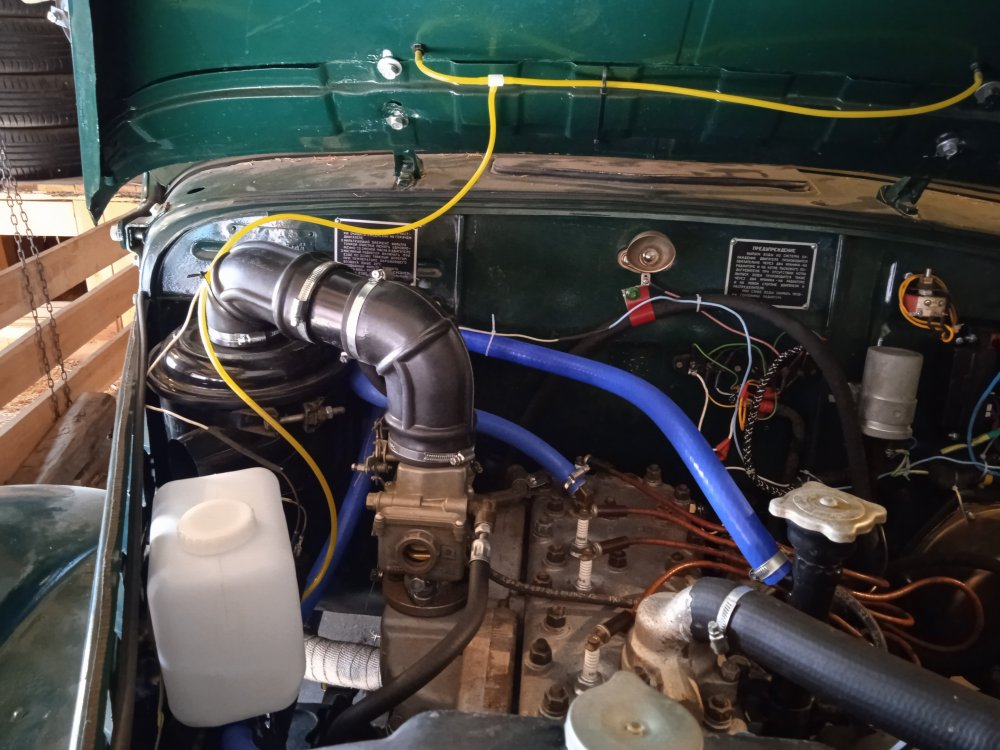

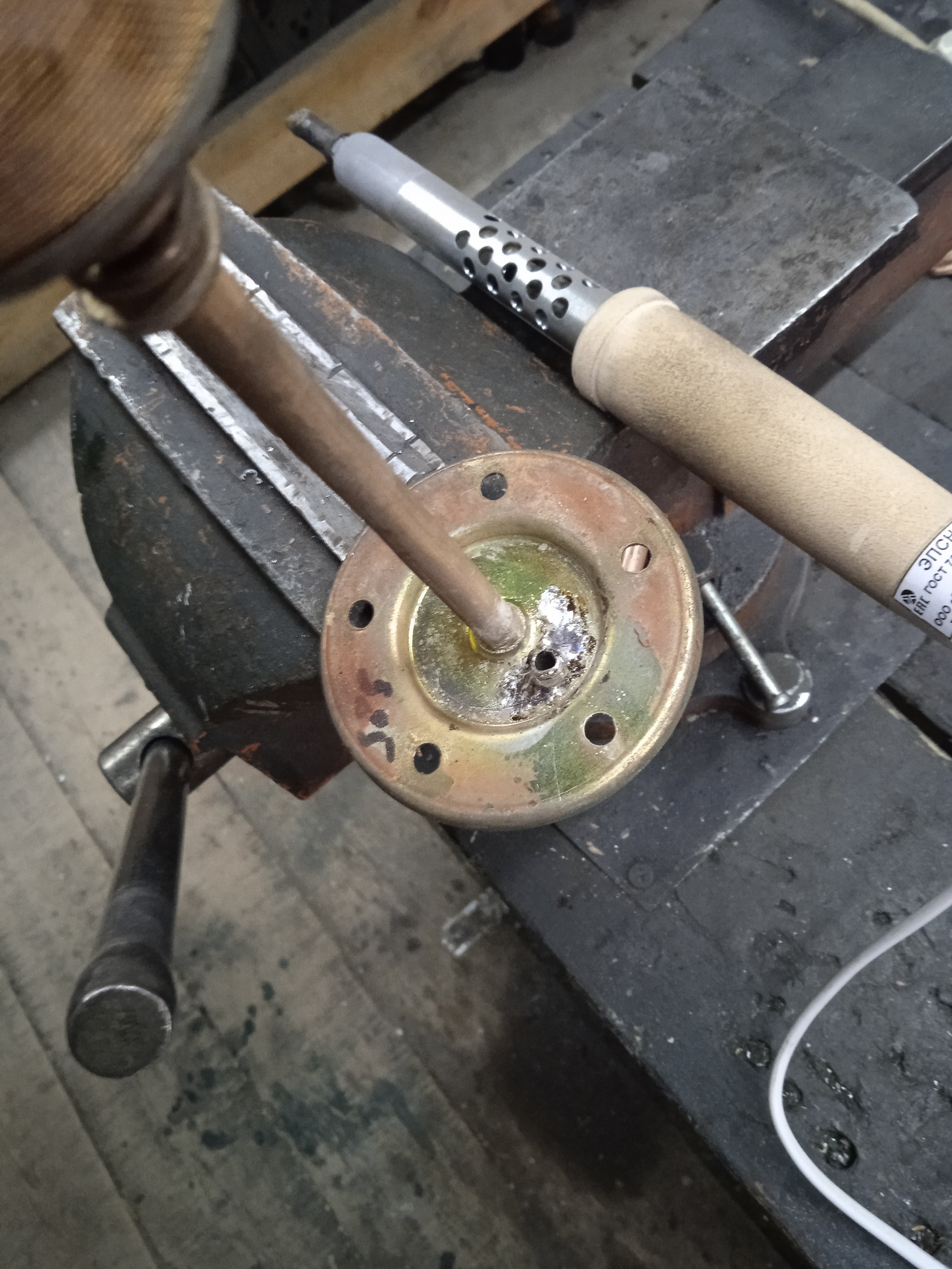

Гога68 1 288 Жалоба Опубликовано: 13 апреля 2023 В заборник для обратки впаял омедненную трубку, а учитывая что до сего момента железо паять не умел вовсе (припой к нему ну никак не цеплялся), " не скажу что это подвиг, но что то героическое в этом есть" (ц). Цитата Поделиться сообщением Ссылка на сообщение Поделиться на других сайтах
ВладимирВ 3 329 Жалоба Опубликовано: 13 апреля 2023 На всякий пожарный, плюсовую клемму на аккумуляторе лучше закрыть. Цитата Поделиться сообщением Ссылка на сообщение Поделиться на других сайтах
Гога68 1 288 Жалоба Опубликовано: 13 апреля 2023 Ну с обраткой пока вроде не переполняет, клапан не продавливает, уровень нормальный Цитата Поделиться сообщением Ссылка на сообщение Поделиться на других сайтах
Гога68 1 288 Жалоба Опубликовано: 13 апреля 2023 1 час назад, ВладимирВ сказал: На всякий пожарный, плюсовую клемму на аккумуляторе лучше закрыть. Да, только что так и сделал: у этого акккмулятора были крышки, которы клеммы закрывали, сделал в них вырезы под провода и нормально встали Цитата Поделиться сообщением Ссылка на сообщение Поделиться на других сайтах
Гога68 1 288 Жалоба Опубликовано: 16 апреля 2023 Поставил стеклоомыватель: Цитата Поделиться сообщением Ссылка на сообщение Поделиться на других сайтах
alex prim 389 Жалоба Опубликовано: 17 апреля 2023 18 часов назад, Гога68 сказал: Поставил стеклоомыватель: Какой карб стоит? Цитата Поделиться сообщением Ссылка на сообщение Поделиться на других сайтах
Гога68 1 288 Жалоба Опубликовано: 17 апреля 2023 27 минут назад, alex prim сказал: Какой карб стоит? К129В Цитата Поделиться сообщением Ссылка на сообщение Поделиться на других сайтах

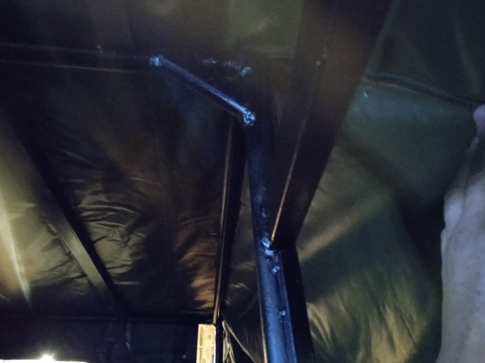

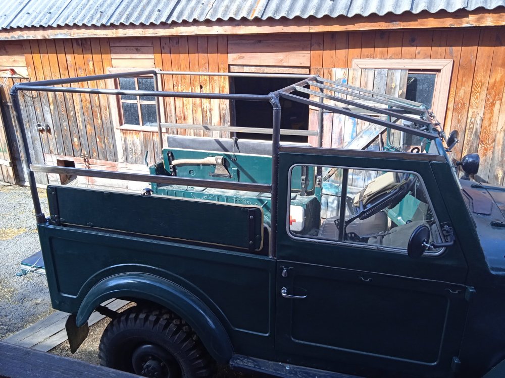

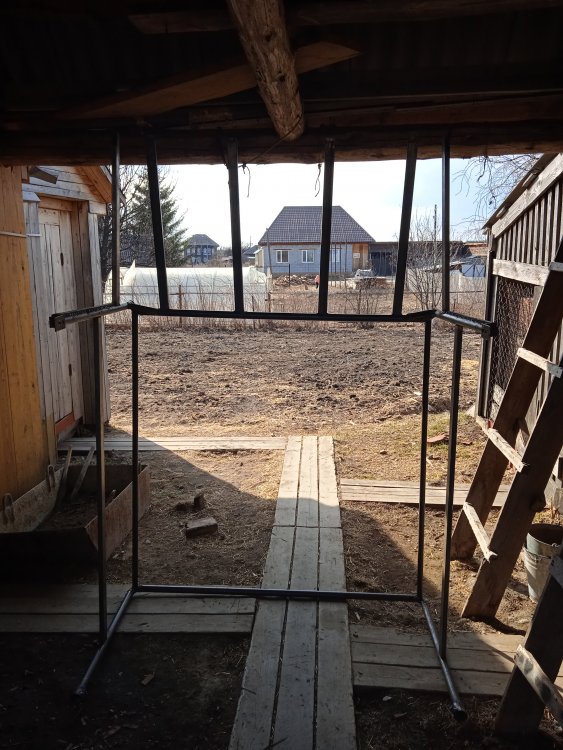

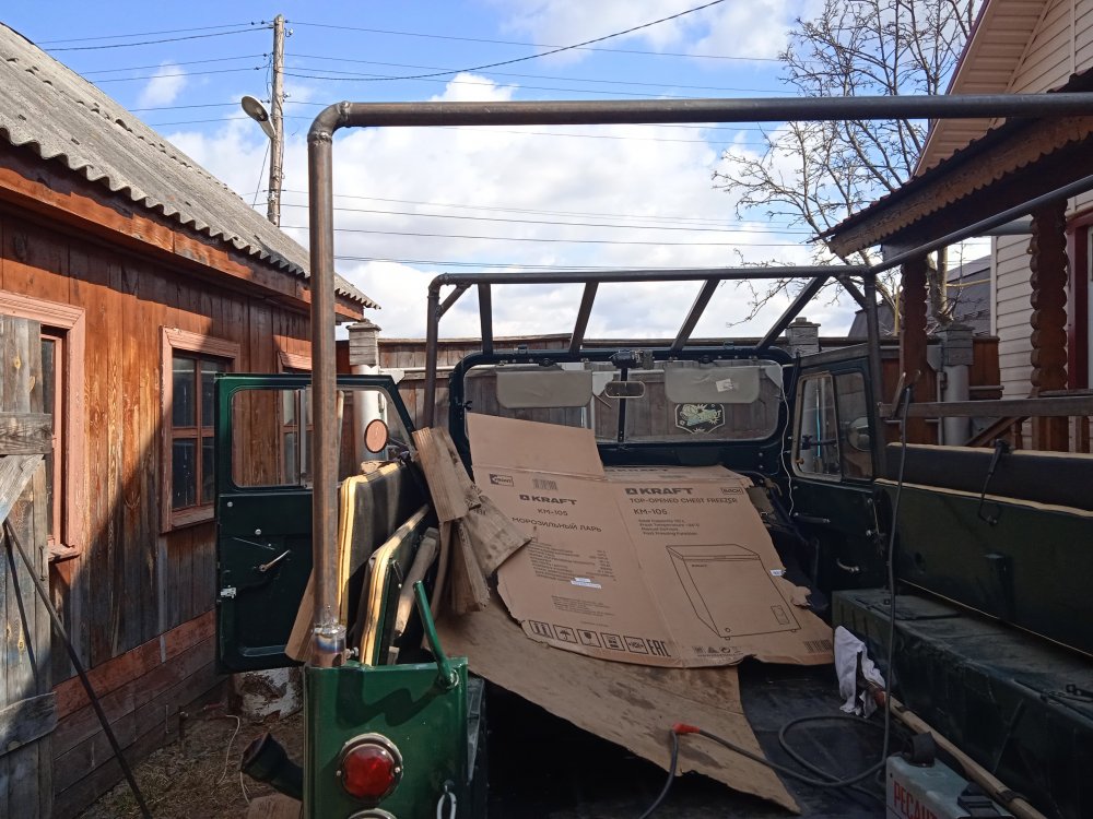

Гога68 1 288 Жалоба Опубликовано: 21 апреля 2023 Нажиулил каркас тента и снял, для проварить и покрасить: 1 Цитата Поделиться сообщением Ссылка на сообщение Поделиться на других сайтах
Гога68 1 288 Жалоба Опубликовано: 21 апреля 2023 Сверху над грузоотсеком еще две-три шт. приварю профтрубы Цитата Поделиться сообщением Ссылка на сообщение Поделиться на других сайтах
Гога68 1 288 Жалоба Опубликовано: 21 апреля 2023 Детали каркаса на газике прихватывать страшно было: сидушки, коврики новые, покрашен, оба бака полны, страху для обложился картоном, газик к заземленью подключил 2 Цитата Поделиться сообщением Ссылка на сообщение Поделиться на других сайтах

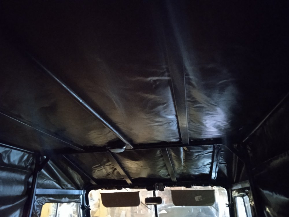

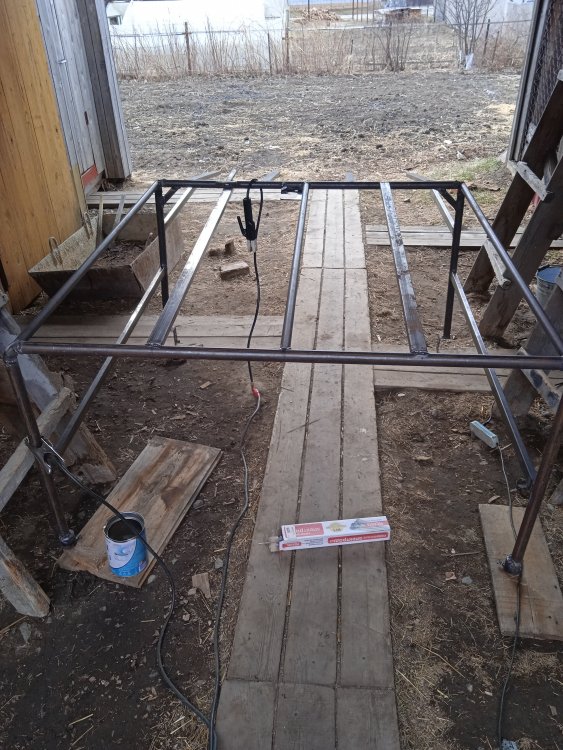

Гога68 1 288 Жалоба Опубликовано: 22 апреля 2023 Проварил, добавил три прожилины на крышу, кронштейн под фонарь, завтра обдеру, покрашу. Такой каркас можно изнутри чем то обшить, коли желанье будет вдруг Цитата Поделиться сообщением Ссылка на сообщение Поделиться на других сайтах
nat 4 559 Жалоба Опубликовано: 22 апреля 2023 Нормальная ж крыша была, съемная, приварил парник Цитата Поделиться сообщением Ссылка на сообщение Поделиться на других сайтах
Волголог 3 009 Жалоба Опубликовано: 22 апреля 2023 Я тоже удивлён. Цитата Поделиться сообщением Ссылка на сообщение Поделиться на других сайтах
Гога68 1 288 Жалоба Опубликовано: 22 апреля 2023 2 часа назад, nat сказал: Нормальная ж крыша была, съемная, приварил парник 1 час назад, Волголог сказал: Я тоже удивлён. Нихуя там нормального не было, это на сторонний взгляд она хороша была, в т.ч. и на мой пока приладить ее не спробовал (тяжеленна и хлипка), а этот каркас, парник как хочете, тоже сьемный причем легче сьемный чем тот кусок стеклоткани, его я свободно один перетаскиваю, ворочаю как хочу не боясь сломать, после как нажиулил дуги в кучу один его с газика легко снял, да и хошь езди с тентом, хошь с каркасом без тента, хошь безовсего. Да и парник этот полностью под мою машинку подогнан, вот Цитата Поделиться сообщением Ссылка на сообщение Поделиться на других сайтах

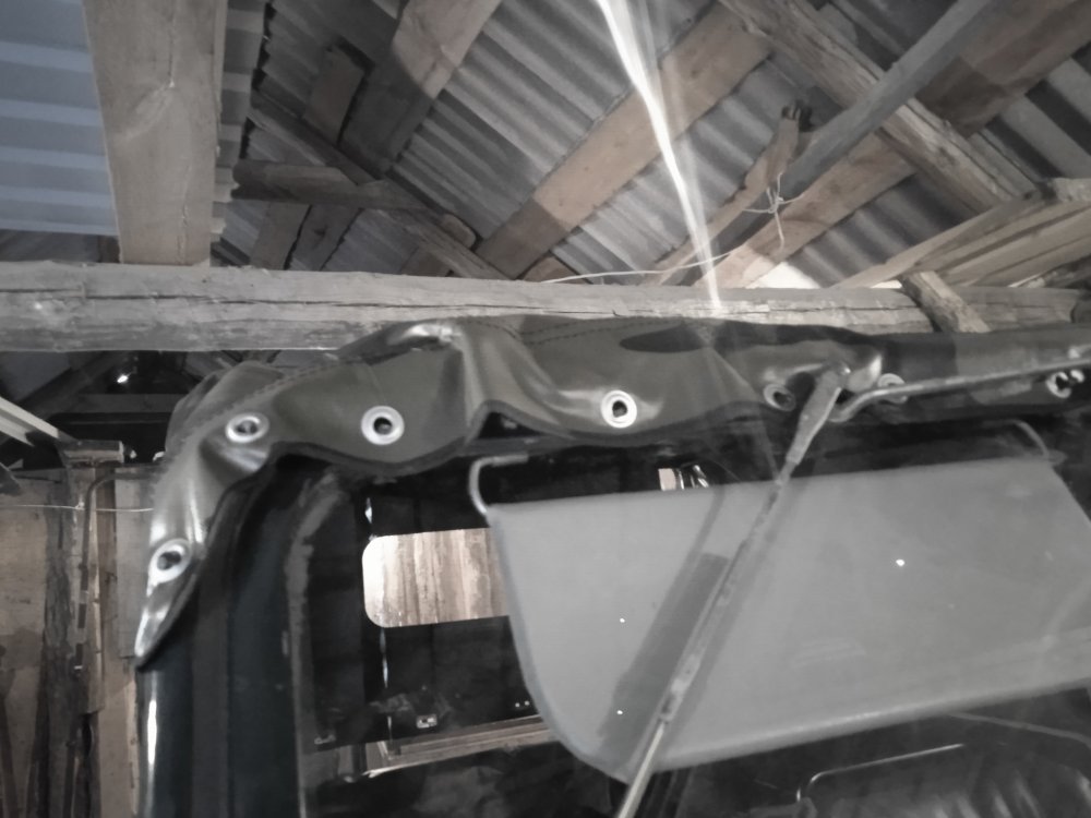

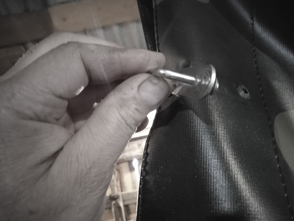

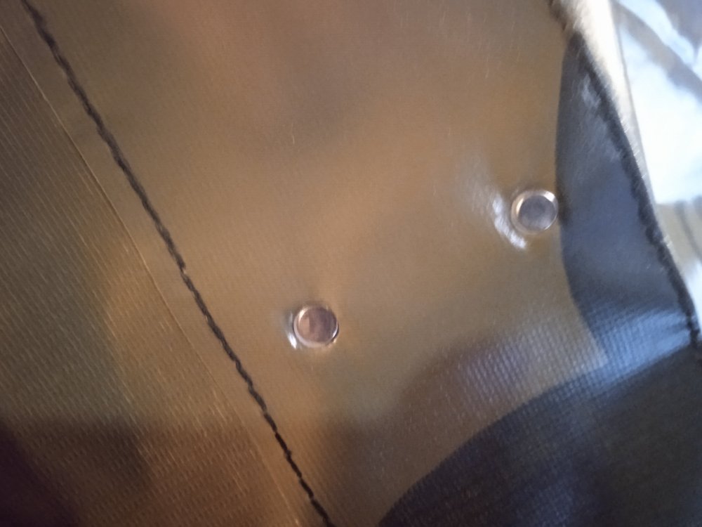

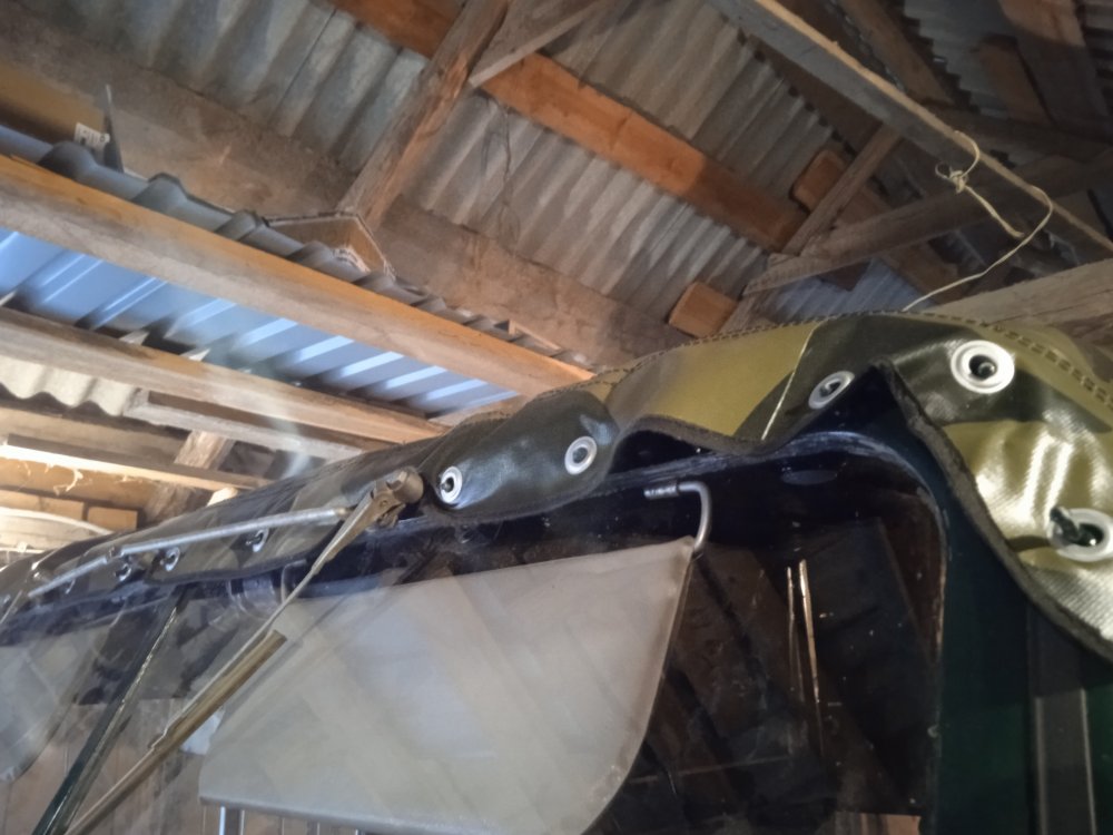

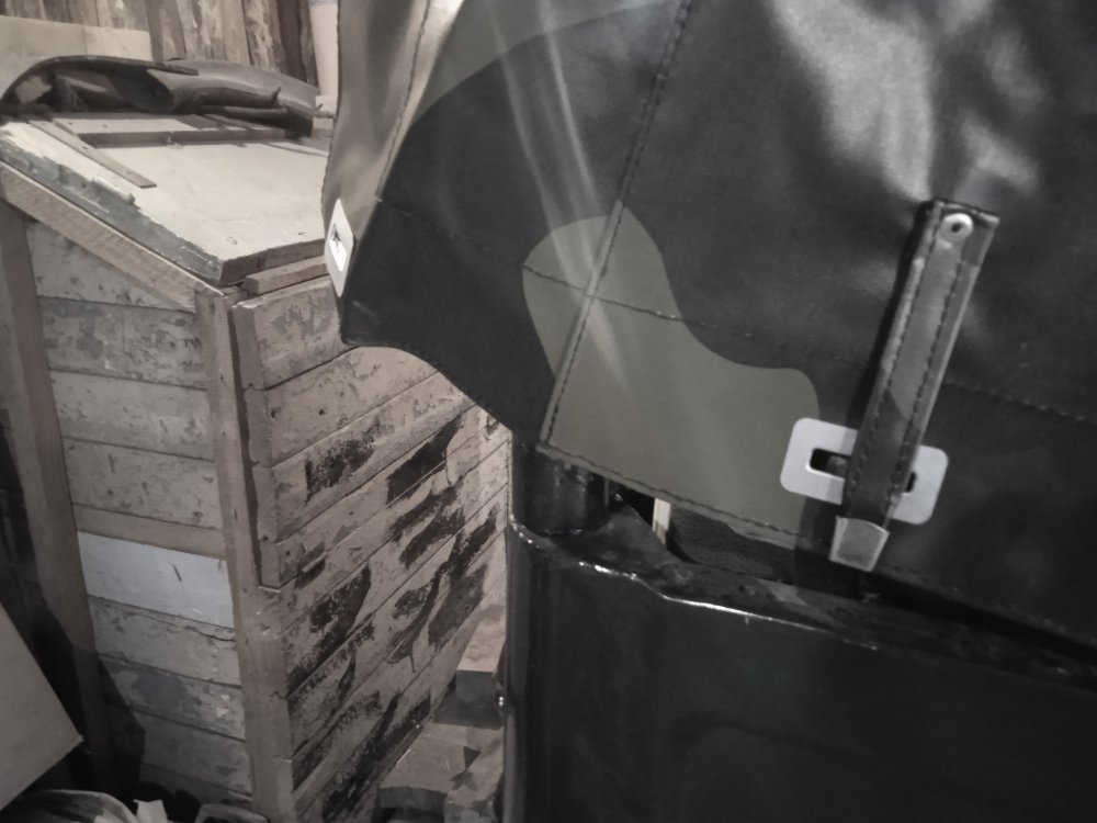

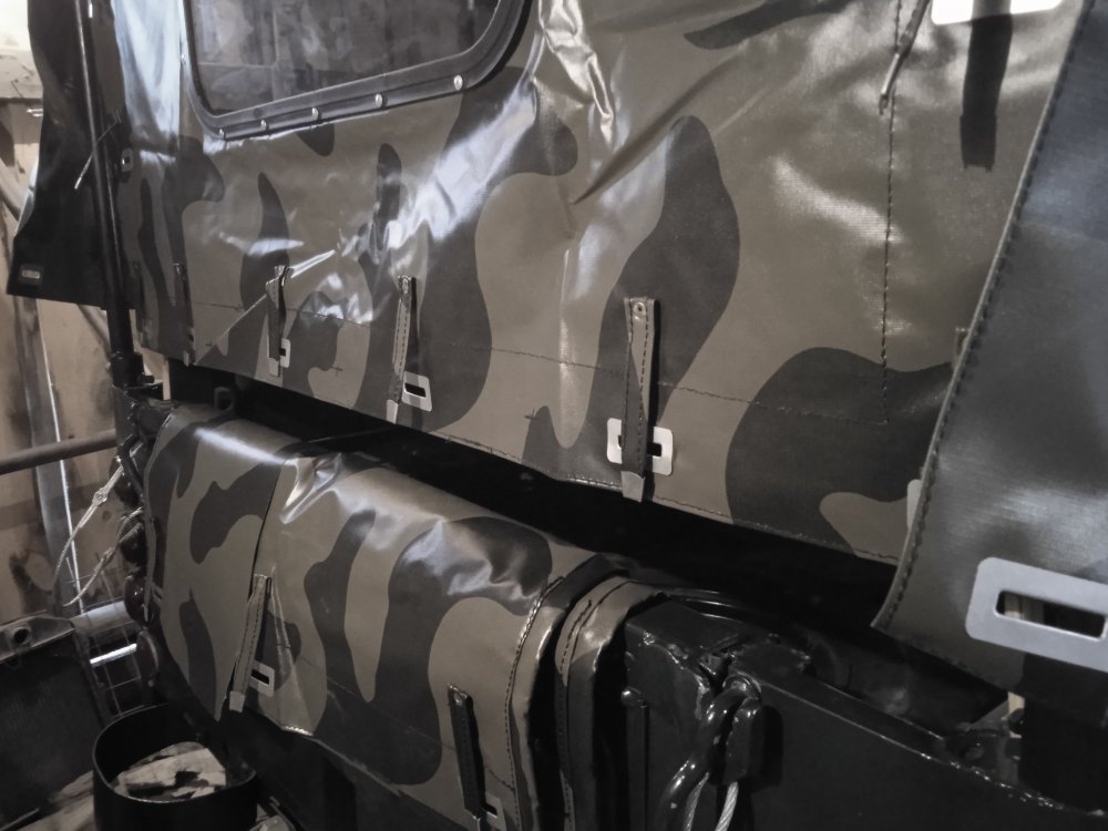

Гога68 1 288 Жалоба Опубликовано: 21 мая 2023 (изменено) Короче, хуета, не тент, этот второй который купил, первый лучше был, хотя производитель один и тот же, но продавцы разные. Тент кривой косой, где много лишку, где нехватает, короче на 15 сантиметров, натягивать пробовал, просто оторву заднюю часть и все. Придется наставлять, благо дверные надставки не нужны их прикинул, хватит чтоб из них добавить. Зато в середке где центральная стойка тент шире на 15 см. с каждой стороны. Хлястики не пришиты, а на заклепках, но это ладно, а вот сзади на откидной части скобы с обратной стороны без пластин, две уже оторвались. Короче работы с ним еще за глаза. Изменено 21 мая 2023 пользователем Гога68 Цитата Поделиться сообщением Ссылка на сообщение Поделиться на других сайтах

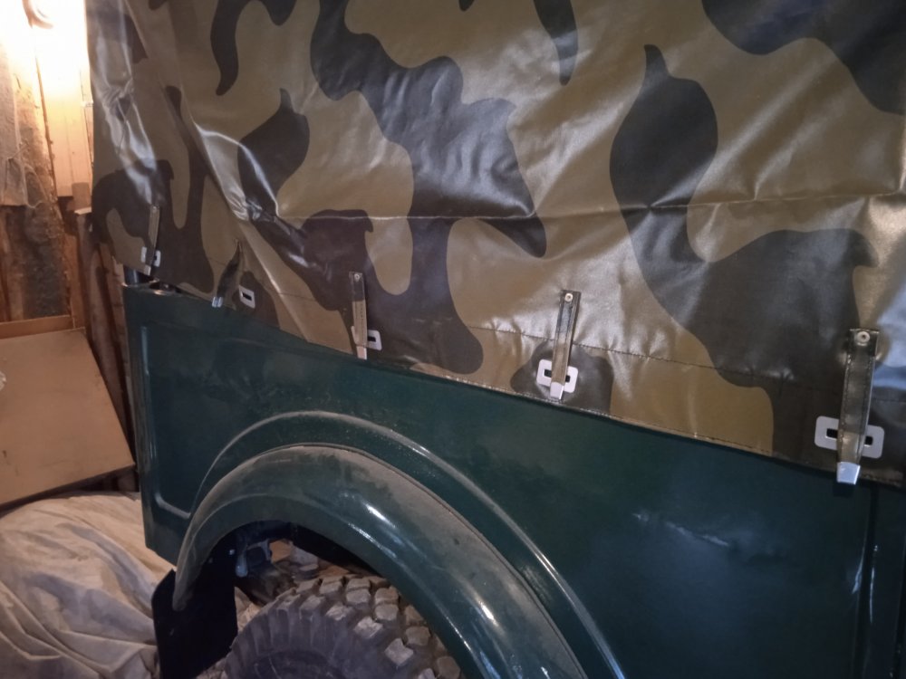

Гога68 1 288 Жалоба Опубликовано: 21 мая 2023 Цитата Поделиться сообщением Ссылка на сообщение Поделиться на других сайтах
LexaNeDoma 975 Жалоба Опубликовано: 21 мая 2023 Ахуеть!!!! Цитата Поделиться сообщением Ссылка на сообщение Поделиться на других сайтах
Гога68 1 288 Жалоба Опубликовано: 21 мая 2023 Расшил. Взади буду клинья вставлять, а в середке наоборот утягивать, уменьшать. Цитата Поделиться сообщением Ссылка на сообщение Поделиться на других сайтах
Grinya956 216 Жалоба Опубликовано: 21 мая 2023 Так уже ж не раз писали за их говеное качество. Цитата Поделиться сообщением Ссылка на сообщение Поделиться на других сайтах
Гога68 1 288 Жалоба Опубликовано: 21 мая 2023 (изменено) 47 минут назад, Grinya956 сказал: Так уже ж не раз писали за их говеное качество. Оно походу везде говно, в тырнете полно продавцов новодельных тентов, но походу товар у них у всех с одного и того же места. Короче как всегда: хочешь хорошо, сделай сам, самому надо тент шить под свою машину по месту. Ну да ладно, тут ушью, там клинья вошью и пойдет для леса то, не на выставку чай. Не охота конешно шиться то, ну да куды денешься. Изменено 21 мая 2023 пользователем Гога68 Цитата Поделиться сообщением Ссылка на сообщение Поделиться на других сайтах
МММ 9 499 Жалоба Опубликовано: 21 мая 2023 1 час назад, Гога68 сказал: Ну да ладно, тут ушью, там клинья вошью и пойдет для леса то, не на выставку чай. Не охота конешно шиться то, ну да куды денешься. Теплицу промерь ещё раз - может это она кривая? Цитата Поделиться сообщением Ссылка на сообщение Поделиться на других сайтах
LexaNeDoma 975 Жалоба Опубликовано: 21 мая 2023 1 час назад, Гога68 сказал: Ну да ладно, тут ушью, Погоди ушивать. Попробуй на верхние перемычки вот такое поставить. 1 Цитата Поделиться сообщением Ссылка на сообщение Поделиться на других сайтах
Гога68 1 288 Жалоба Опубликовано: 22 мая 2023 7 часов назад, МММ сказал: Теплицу промерь ещё раз - может это она кривая? К сожаленью она в размер один в один со щтатным каркасом тента. Этот тент в середке и спереди (по рамке ветрового окна) шире чем надо, а по длине короче. Цитата Поделиться сообщением Ссылка на сообщение Поделиться на других сайтах
Гога68 1 288 Жалоба Опубликовано: 22 мая 2023 6 часов назад, LexaNeDoma сказал: Погоди ушивать. Попробуй на верхние перемычки вот такое поставить. Ими не компенсировать то что тент по центральной стойке шире на 20 см, а по рамке окна шире на 8 см, а по длине короче сзади на 15 см ( он клином идет: по крыше короче, а по нижней части которая к бортам прицепляется нормально по длине, это надо заднюю дугу тента ставить под углом как на ашке, только угол меньше делать), а спереди края короче чем середка на 5 см . Цитата Поделиться сообщением Ссылка на сообщение Поделиться на других сайтах
Гога68 1 288 Жалоба Опубликовано: 22 мая 2023 Короче чтоб этот тент без перешиванья поставить это надо кривой каркас тента делать: среднюю дугу поднимать выше на 10 см, в верхней части расширять на 20 см, заднюю дугу наклонять вперед под углом, рамку лобового тоже выше делать Цитата Поделиться сообщением Ссылка на сообщение Поделиться на других сайтах
