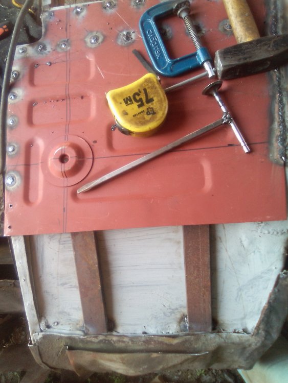

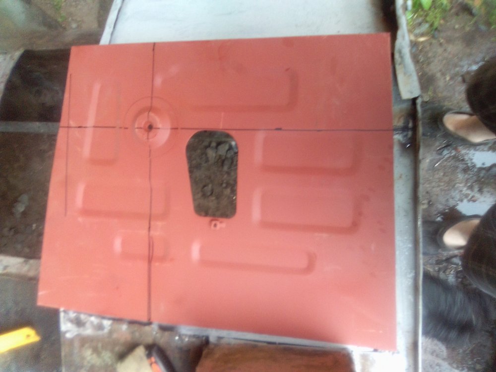

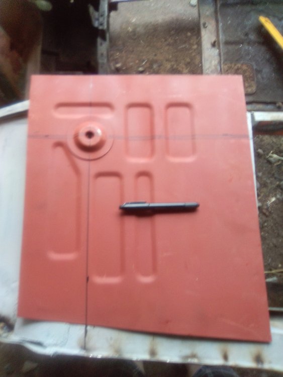

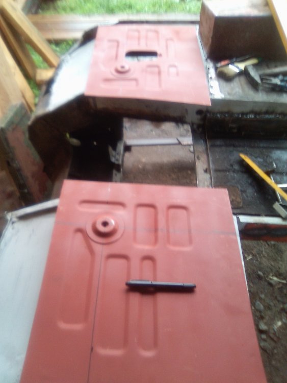

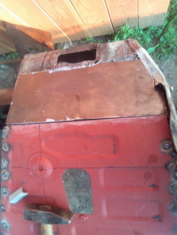

Гога68 1 293 Жалоба Опубликовано: 20 июля 2018 примерил полы водителя пасажира по вымеряным размерам, встают вроде не так, но размеры те, видно так и придется ставить, еще и загибать придется Цитата Поделиться сообщением Ссылка на сообщение Поделиться на других сайтах
Алексей Попович 175 Жалоба Опубликовано: 20 июля 2018 Загнуть несложно, несколько проблематично поймать передние отверстия крепления к раме ,ошибка может вызвать много проблем . Цитата Поделиться сообщением Ссылка на сообщение Поделиться на других сайтах
Гога68 1 293 Жалоба Опубликовано: 21 июля 2018 (изменено) Только что, Алексей Попович сказал: Загнуть несложно, несколько проблематично поймать передние отверстия крепления к раме ,ошибка может вызвать много проблем . Вроде не на раз померял, боюсь конечно ошибится оттого пока и хожу вокруг да около. А вы от чего измеряли? И какие ваши размеры? Изменено 21 июля 2018 пользователем Гога68 Цитата Поделиться сообщением Ссылка на сообщение Поделиться на других сайтах
Алексей Попович 175 Жалоба Опубликовано: 21 июля 2018 Мои размеры мало информативны и принесут скорее вред, а не пользу - выхода два либо понадеяться на точность своей рулетки ,либо собрав всё на саморезах произвести предварительную сборку передней части кузова на раме . Цитата Поделиться сообщением Ссылка на сообщение Поделиться на других сайтах

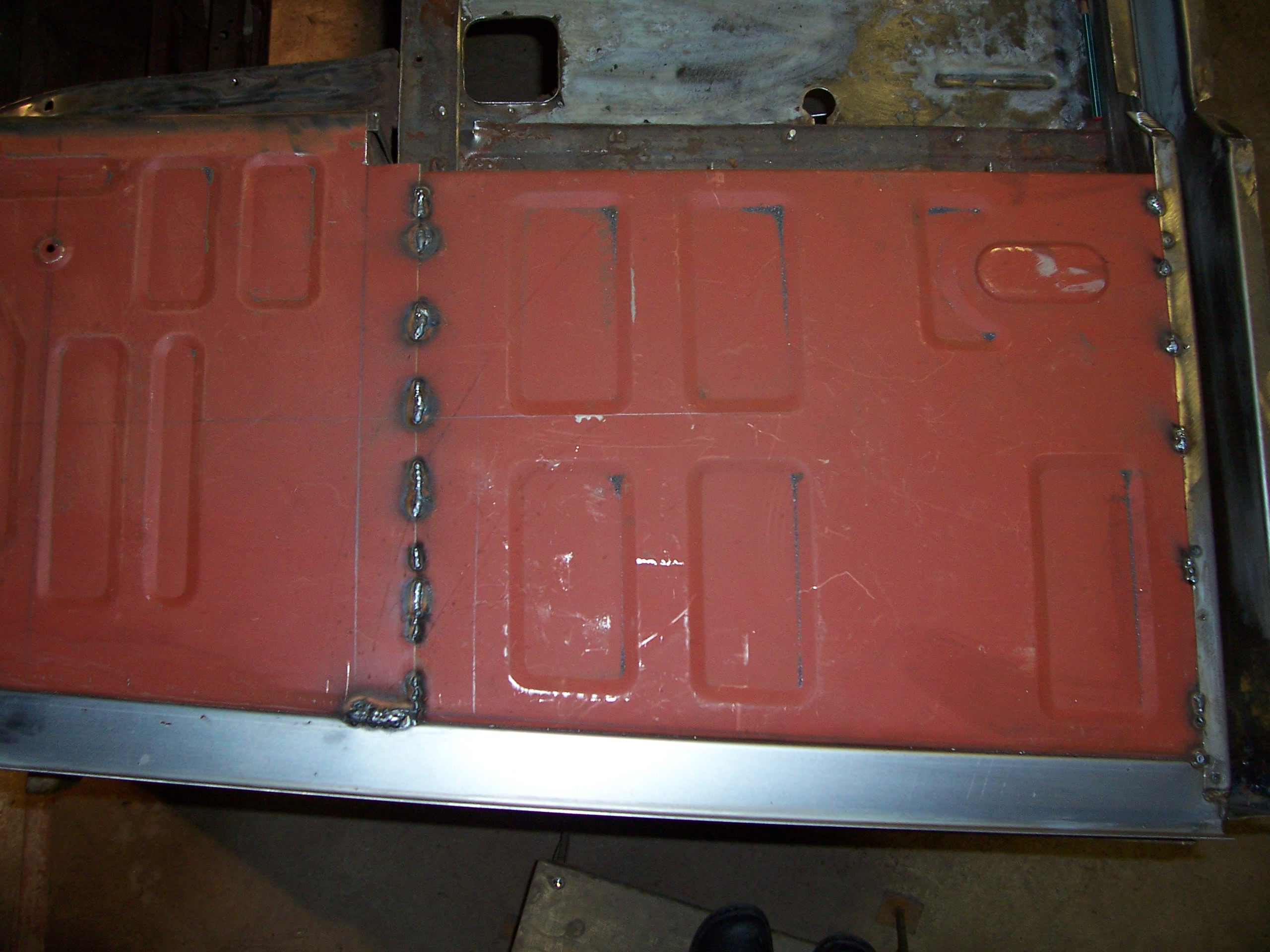

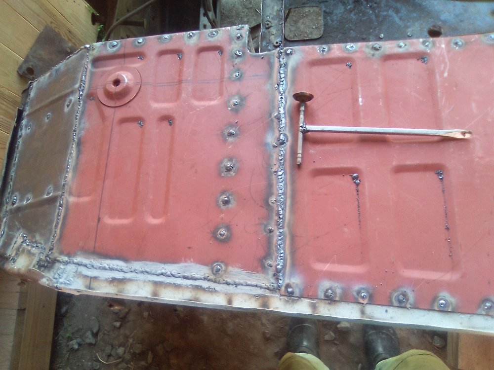

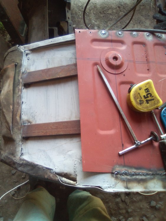

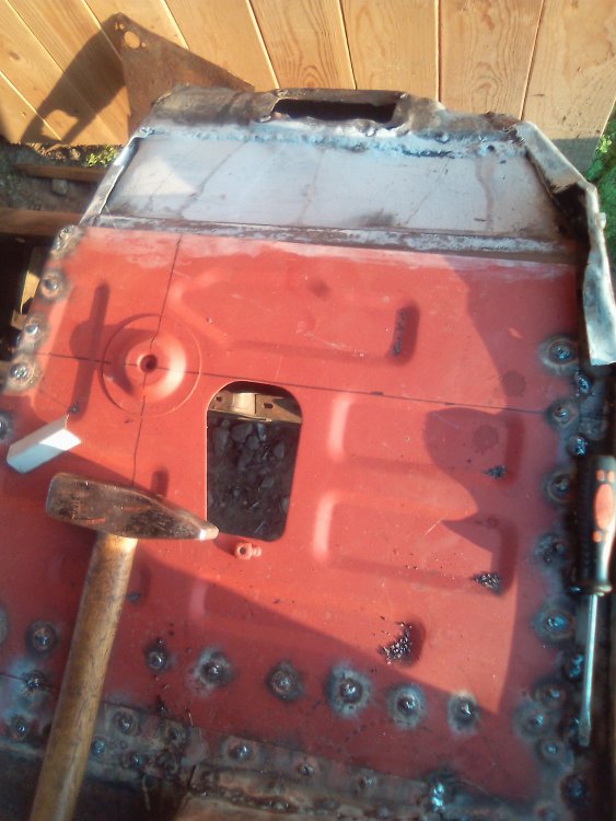

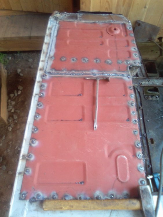

Гога68 1 293 Жалоба Опубликовано: 25 июля 2018 Работа тихонько движется. Перемерял еще раз размеры совпали, буду надеяться. Правая сторона готова. Там где кончается пол водителя и пасажира и начинается подъем снутри были вварены листы железа взамен сгнивших вырезать их долго нудно и неловко. Потому срезал наружную сгнившую часть, внутренние листы оставил и пришлось делать сэндвич, снаружи приваривать еще один лист. Цитата Поделиться сообщением Ссылка на сообщение Поделиться на других сайтах
Гога68 1 293 Жалоба Опубликовано: 25 июля 2018 Вторая почти готова осталось вварить лист о котором говорил выше. Возле акумуляторного ящика пол менять не стал. Он на удивление сохранился и лучше жестче чем новодельный. Эти новодельные полы тако дерьмо. Где покупал не помню давно. С грунтом толщина 1 мм, без 0,9. Куда годно? Даже наружная часть порога толще не говоря о внутренней. На пол надо хотябы полторашку. А эта жесть да еще такая мягкая. Ну че есть. Цитата Поделиться сообщением Ссылка на сообщение Поделиться на других сайтах

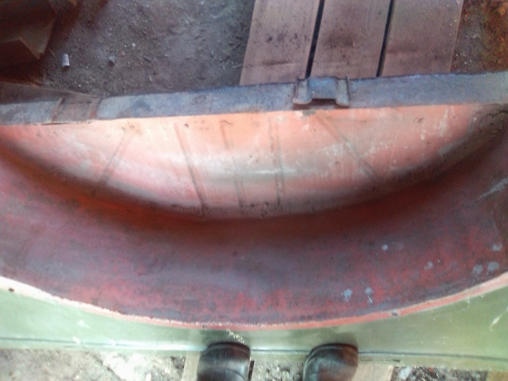

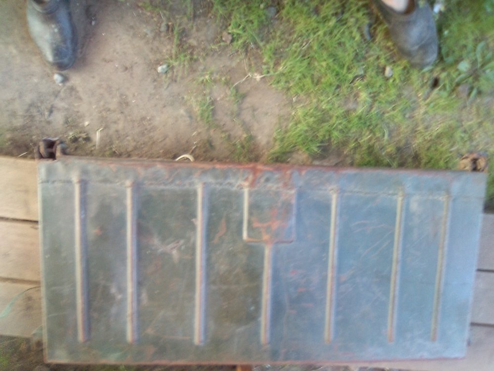

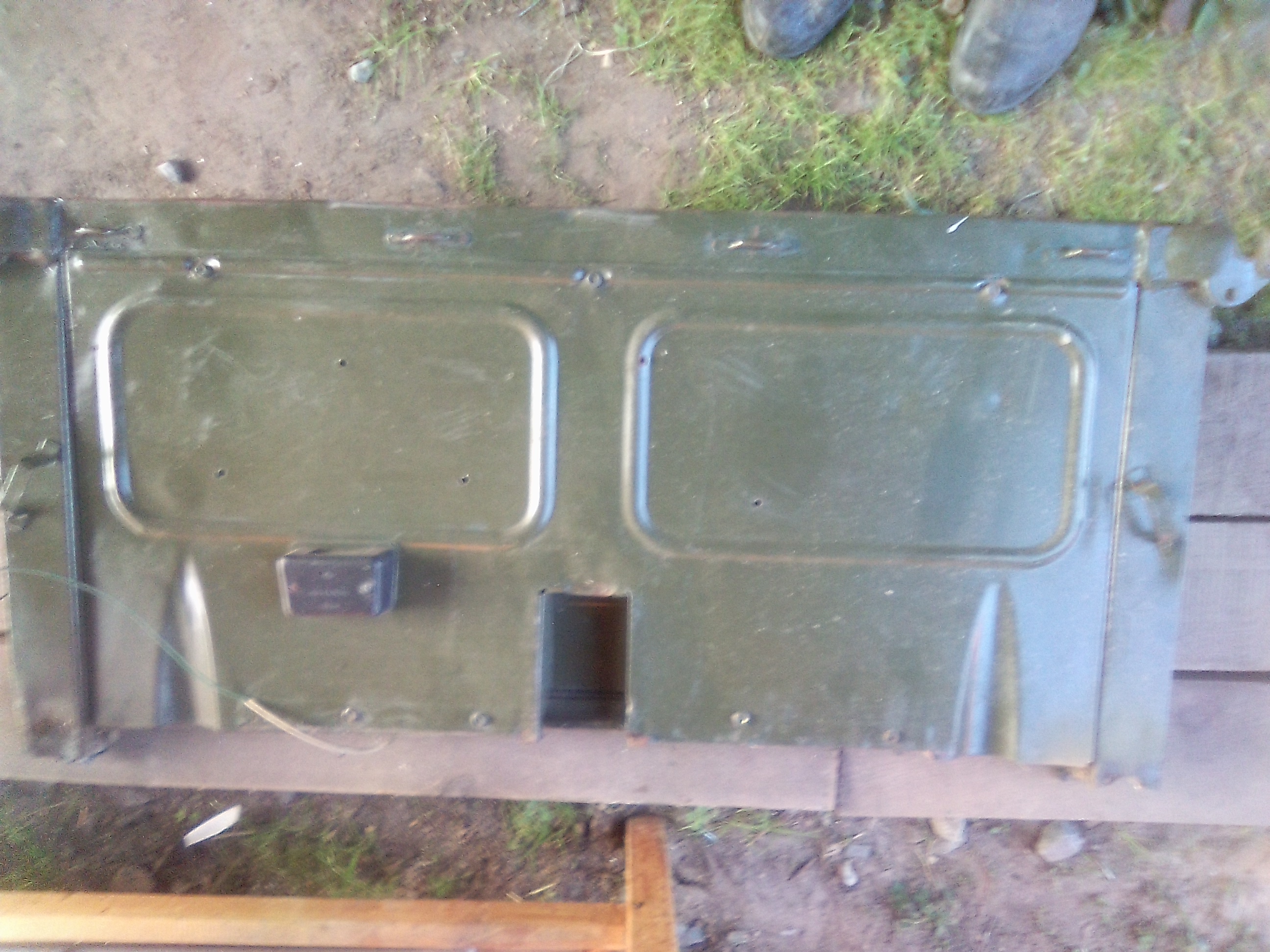

Гога68 1 293 Жалоба Опубликовано: 25 июля 2018 Разрезал задню часть, срежу все лишнее оставлю рундуки с арками. Рундуки варены арки самодельны ну пойдут. Задний борт тоже леченый но вроде крепкий. Цитата Поделиться сообщением Ссылка на сообщение Поделиться на других сайтах

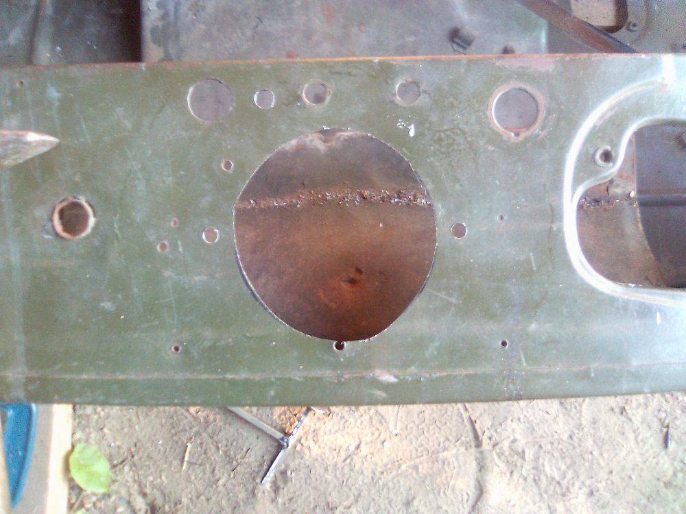

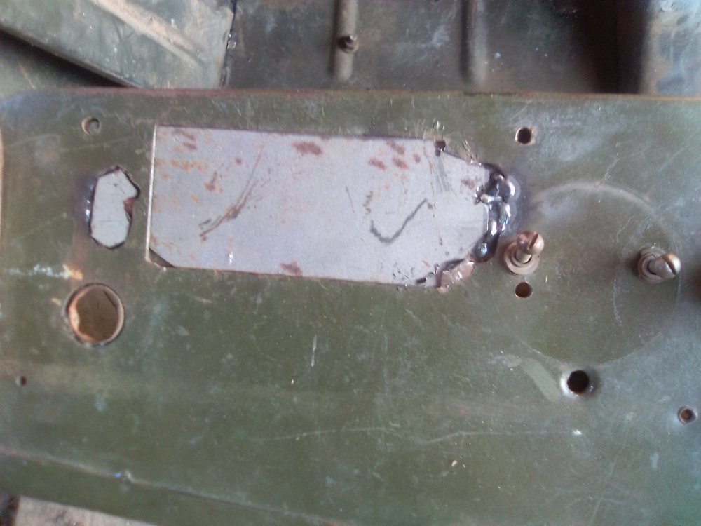

Гога68 1 293 Жалоба Опубликовано: 27 июля 2018 Попутно. В приборной панели была овально-треугольная дыра походу под какито часы. Сначала хотел ее заварить потом подумал почему непоставить часы газ21 благо есть. Расширил электролобзиком, просверлил отверстия крепления и под тросик управления Цитата Поделиться сообщением Ссылка на сообщение Поделиться на других сайтах

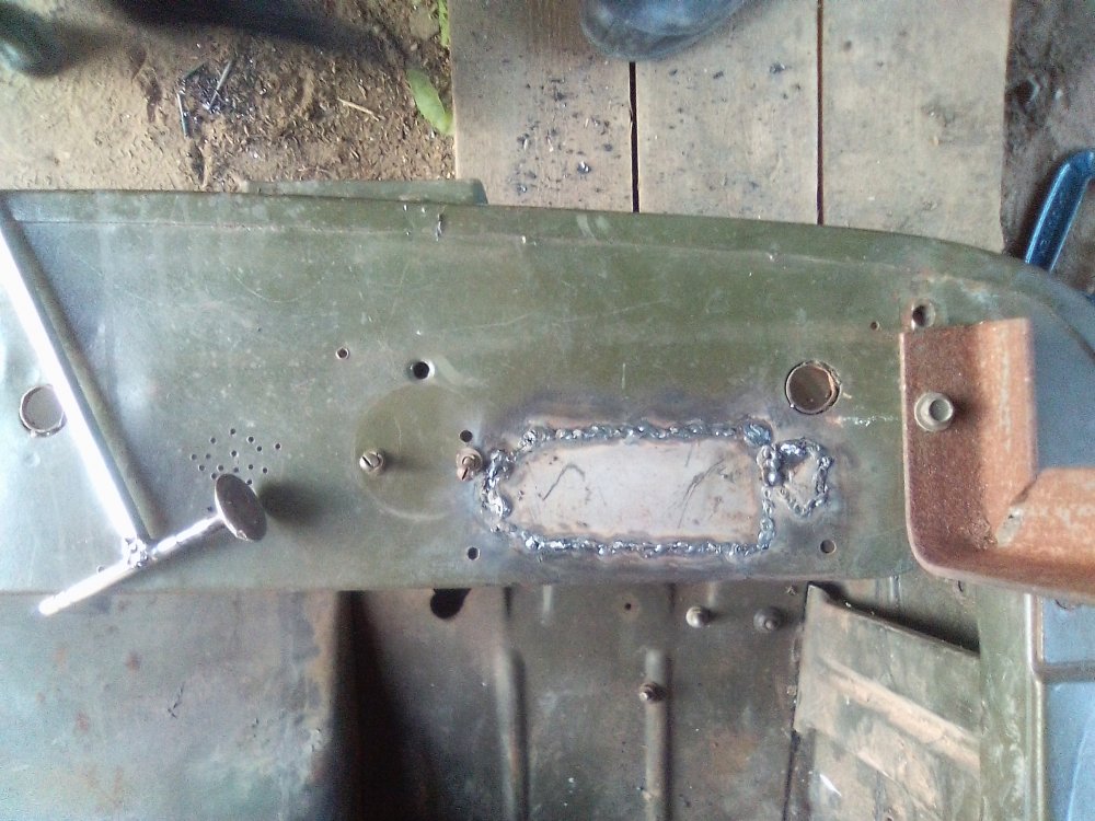

Гога68 1 293 Жалоба Опубликовано: 27 июля 2018 Под поручнем была дыра наверно приемник стоял. Дыру заложил заварил, шлифану, при нужде шпатлевкой пройдусь 1 Цитата Поделиться сообщением Ссылка на сообщение Поделиться на других сайтах

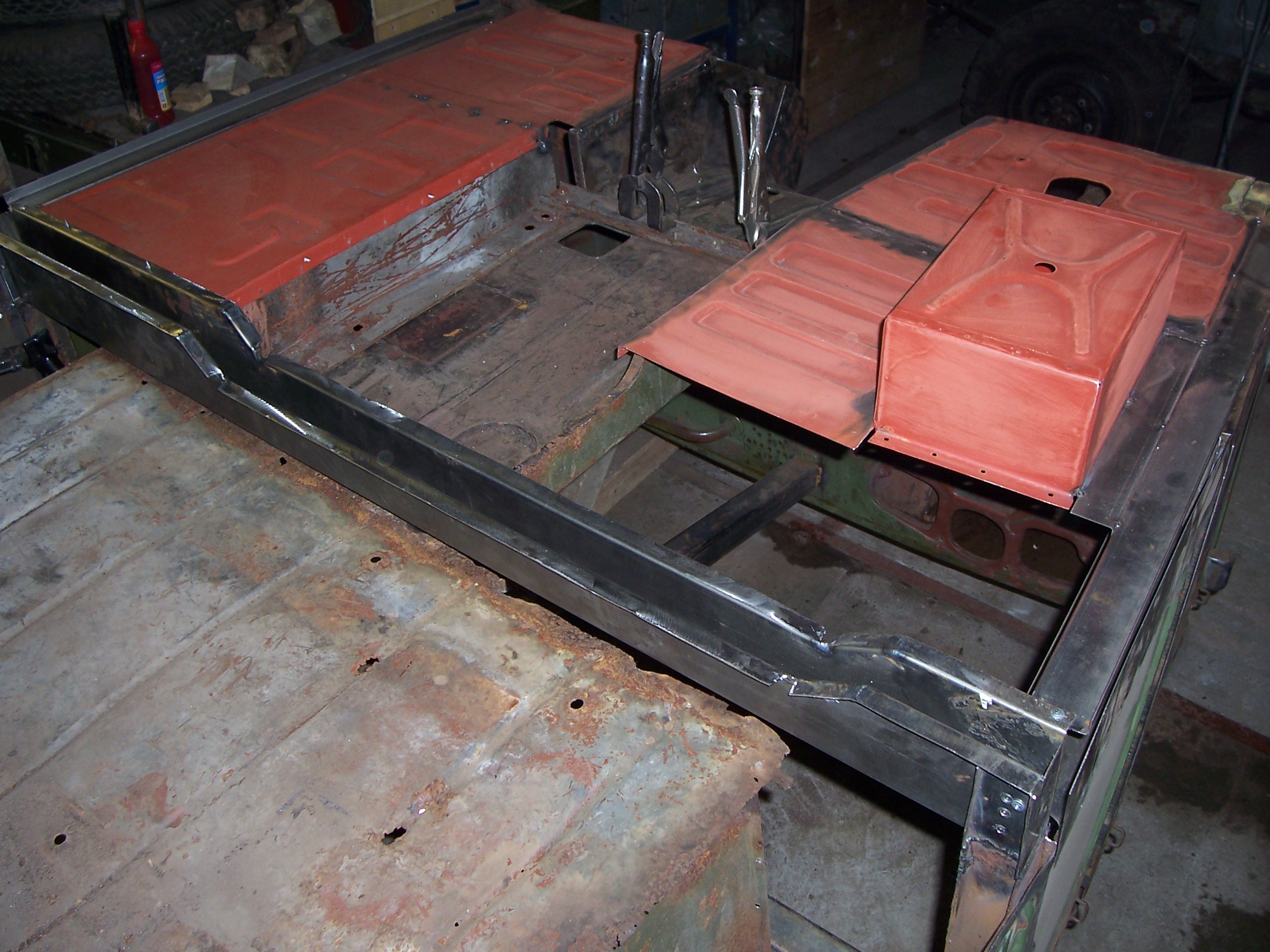

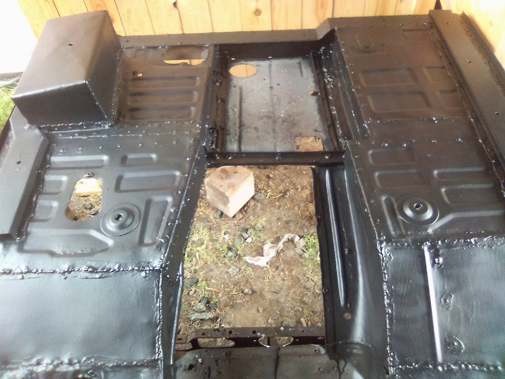

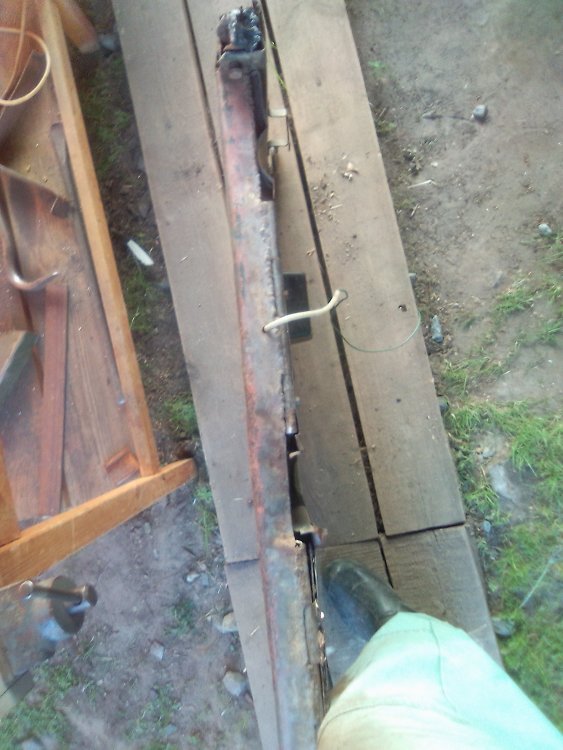

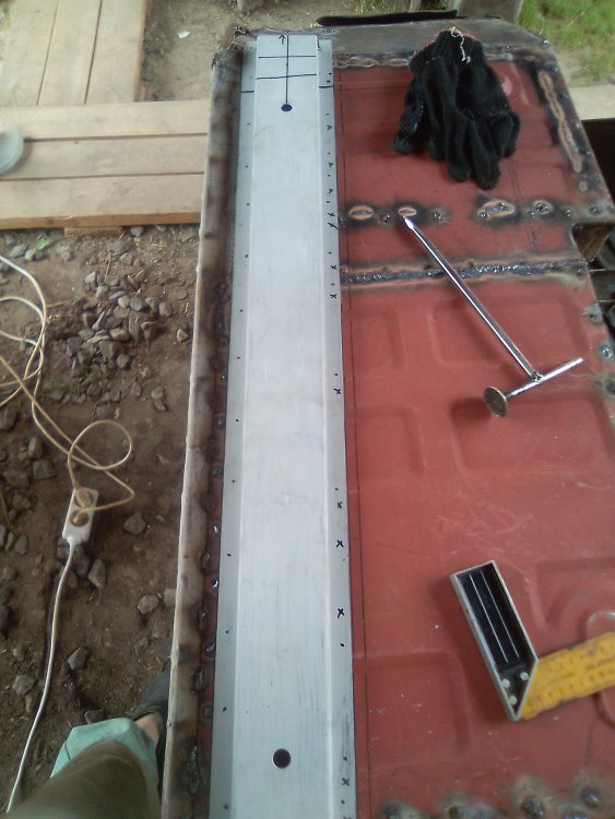

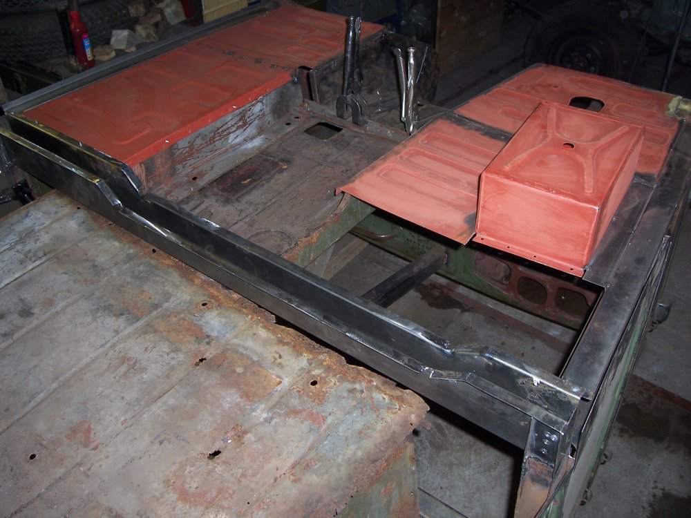

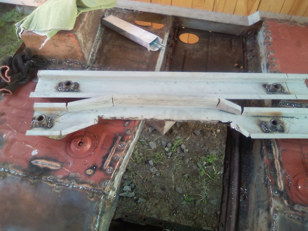

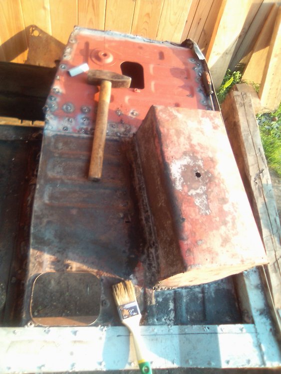

Гога68 1 293 Жалоба Опубликовано: 28 июля 2018 Ага управился. Спать лег засыпаю и как током ебнуло, а лонжероны кто будет ставить? Полдня убил на промеры. Потом пасажирский без проблем а водительский никак, видно изза нештатного акум ящика, пришлось резать. там еще наверно усилители должны быть в отверстиях где лонжерон притягивается к крону подножек, у меня их нету потому прихватил подходящие гайки чтоб не прожались лонжероны. Ох жара 30 в тени,где работаю там до 15 час. тень потом солнце до 21. В маске рукавицах кафтане, солнечный тепловой удар кажный день, рука трусится держак пляшет. Бросить бы но закончить надо с половинкой. Хер с ним снизуне видно. Страшненько но прочно и жестко. 1 Цитата Поделиться сообщением Ссылка на сообщение Поделиться на других сайтах
lisovin161 69 Жалоба Опубликовано: 28 июля 2018 Гога 68 молодец!Исполнить ремонт кузова,штучным электродом(еще и рутиловым),пусть корявенько(про швы),но ДОСТОЙНО похвалы.Удачи в дальнейшем. 1 Цитата Поделиться сообщением Ссылка на сообщение Поделиться на других сайтах

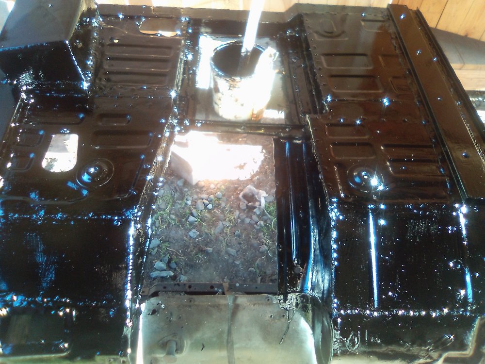

Гога68 1 293 Жалоба Опубликовано: 30 июля 2018 (изменено) Покрыл грунтом кислотным, потом универсальным, потом покрасил ,потом мастику намазал. На солнце на фото интересные звездочки вышли синенькие, беленькие Изменено 30 июля 2018 пользователем Гога68 1 Цитата Поделиться сообщением Ссылка на сообщение Поделиться на других сайтах
Гога68 1 293 Жалоба Опубликовано: 30 июля 2018 Сдуру то замазал швы шовным герметиком и чето не нравится. Хочется швы снова до железа ободрать загрунтовать покрасить, замастичить. По простому привычнее. А дальше опять планы поменялись. Высохнет хочу эту половинку поставить на раму и остатки собирать на раме. Оно и так и эдак неловко. Так зато нести легче и низ боковинок не загнешь если чо. ну если кузов готовый целиком потом волочь. Цитата Поделиться сообщением Ссылка на сообщение Поделиться на других сайтах
Гога68 1 293 Жалоба Опубликовано: 31 июля 2018 Для успокоенья души намазал вчера этим шовным герметиком загрунтованую детальку, щас попробовал отодрать герметик, не отдирается, не соскребается хотя на ощупь эластичный. Так что буду и вдальнейшем использовать. Цитата Поделиться сообщением Ссылка на сообщение Поделиться на других сайтах

Гога68 1 293 Жалоба Опубликовано: 1 августа 2018 Лонжероны ложатся на кронштейны подножек и болтами соединяются. Подскажите между кронштейнами и лонжеронами какито прокладки должны быть? На обоих донорах из которых собираю там ничего небыло. Цитата Поделиться сообщением Ссылка на сообщение Поделиться на других сайтах

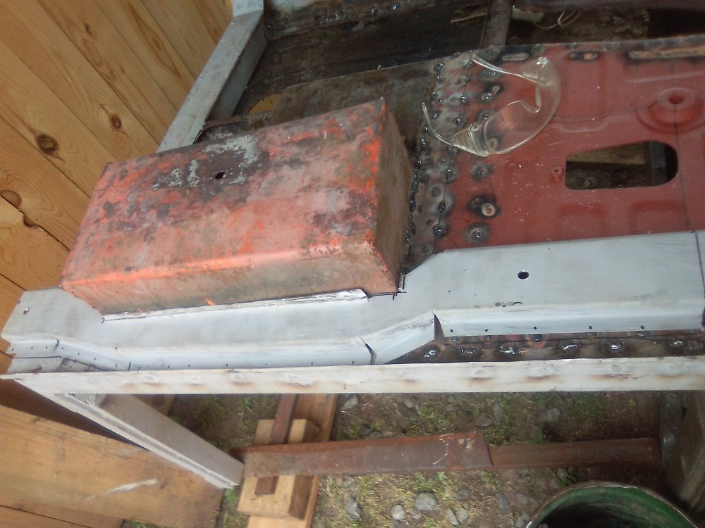

Гога68 1 293 Жалоба Опубликовано: 7 августа 2018 Поставил между делом половинку кузова на раму. На удивление отверстия крепления совпали точно с отверстиями в раме. Думал придется коректировать. Вот только крепление фильтра отстойника его передняя часть помешала установке. Ящик акумулятора в длину больше стандартного его не менял оставил какой был. передню часть крепления фильтра пришлось срезать да этот фильтр и не нужен геморой от него один. Только странно на другой раме эта половинка кузова с этим ящиком не ругались с креплением фильтра. Да хрен на него главно стоит ровно и по отверстиям. Цитата Поделиться сообщением Ссылка на сообщение Поделиться на других сайтах

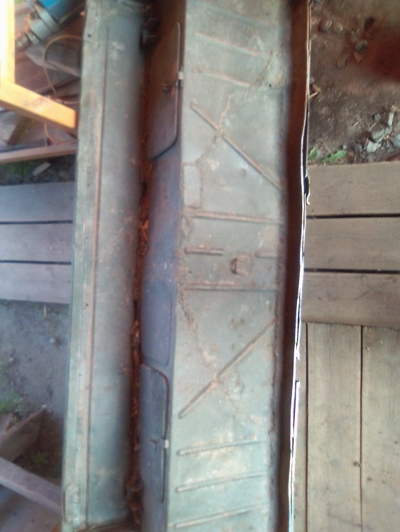

Гога68 1 293 Жалоба Опубликовано: 11 августа 2018 (изменено) Забрал вот эту хрень прикинул так. ее и подгонять не надо только пополам разрезать и срезать верхню часть на 1 см. она на сантим выше чем надо, а так встает как влитая! У меня она чуть не такая как на фото наверно не по технологии сделана или так и есть и идеально подходит под газовский проем угол порог-стойка Изменено 11 августа 2018 пользователем Гога68 Цитата Поделиться сообщением Ссылка на сообщение Поделиться на других сайтах
