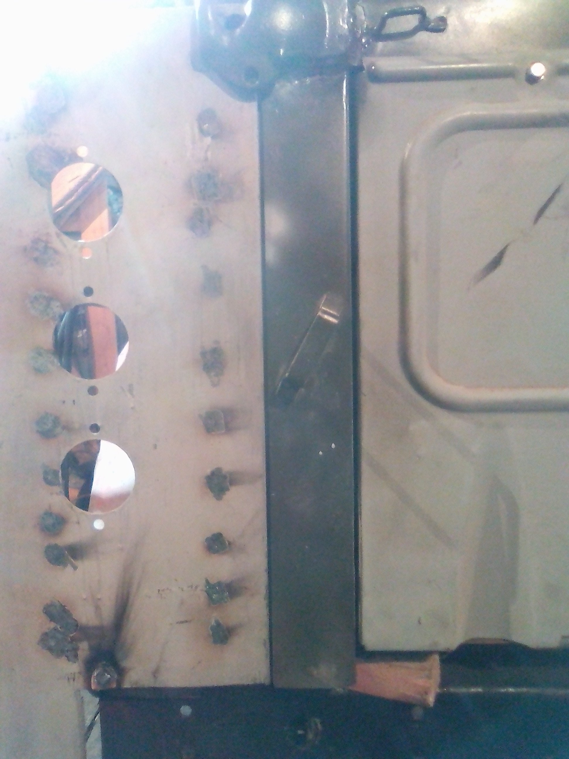

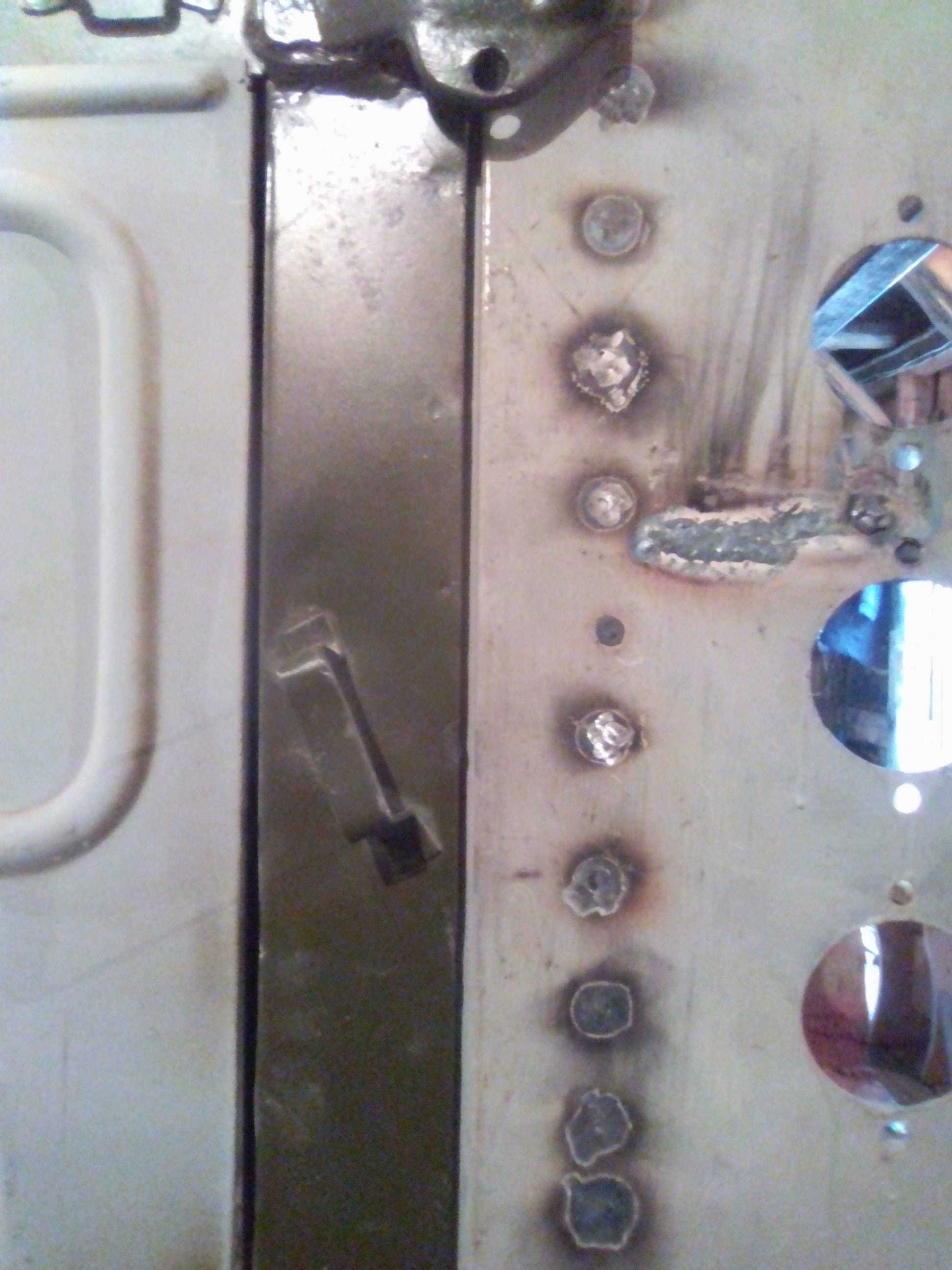

Гога68 1 282 Жалоба Опубликовано: 3 мая 2019 (изменено) да вот. а с левым углом пришлось поебатся. пришлось поставить все одновременно и борт и угол и боковую панель. и то захор между левым углом и бортом получился хоть ровный но меньше правого, а так хотелось одинаково, на фотках видно правый больше, видать не совсем верно шарниры борта приварил. да и ладно Изменено 3 мая 2019 пользователем Гога68 Цитата Поделиться сообщением Ссылка на сообщение Поделиться на других сайтах
Гога68 1 282 Жалоба Опубликовано: 3 мая 2019 подвинуть бы борт в право мм на 2-3, но нет. варю может и некрасиво, но коли срезать проварено, не нажиулено, то обе детали на выброс, хер оторвешь Цитата Поделиться сообщением Ссылка на сообщение Поделиться на других сайтах

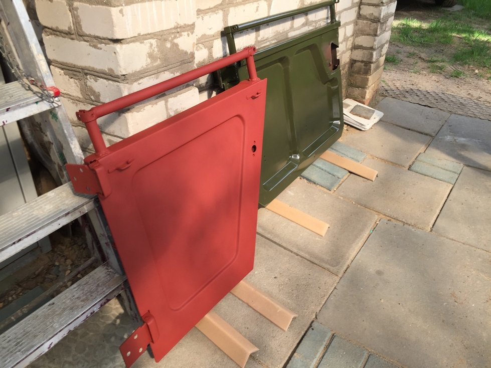

Гога68 1 282 Жалоба Опубликовано: 12 мая 2019 подскажите примерно, сколь надо баллончиков краски и грунтовки на покраску кузова снаружи и внутри? Цитата Поделиться сообщением Ссылка на сообщение Поделиться на других сайтах
sasa4x4 258 Жалоба Опубликовано: 12 мая 2019 5 минут назад, Гога68 сказал: сколь надо баллончиков краски Ашка. Четыре литра краски, через сопло 1,5 Цитата Поделиться сообщением Ссылка на сообщение Поделиться на других сайтах
Гога68 1 282 Жалоба Опубликовано: 12 мая 2019 1 минуту назад, sasa4x4 сказал: Ашка. Четыре литра краски, через сопло 1,5 на сколько слоев? два или три? Цитата Поделиться сообщением Ссылка на сообщение Поделиться на других сайтах
Гога68 1 282 Жалоба Опубликовано: 12 мая 2019 я так прикидывал на три слоя 6 литров краски, грунта литра три-четыре Цитата Поделиться сообщением Ссылка на сообщение Поделиться на других сайтах
sasa4x4 258 Жалоба Опубликовано: 12 мая 2019 В два слоя. Брал 5л краски, разбавитель, отвердитель. В багажник и на пол кузова, боди955 1л. Краски осталось грамм 600 - 700. 1 Цитата Поделиться сообщением Ссылка на сообщение Поделиться на других сайтах
Гога68 1 282 Жалоба Опубликовано: 12 мая 2019 это на три слоя значит литров 6-7 надо Цитата Поделиться сообщением Ссылка на сообщение Поделиться на других сайтах
Гога68 1 282 Жалоба Опубликовано: 13 мая 2019 (изменено) заказал краску зеленый сад (темно-зелёный) 24 по 450 мл, грунт серый 14, краску для дисков черную 10, надеюсь хватит. вышло 8 с мелочью, ну еще шовный герметик 1200, растворитель с хозмапга, там дешевле, шкурка и шпатлевка. отдать по месту на покраску, сделают дерьмо за 20, в городе хорошо за 40, и тащить туда надо 10 туда-обратно. обойдусь малой кровью Изменено 13 мая 2019 пользователем Гога68 Цитата Поделиться сообщением Ссылка на сообщение Поделиться на других сайтах

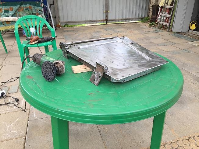

Гога68 1 282 Жалоба Опубликовано: 15 мая 2019 (изменено) хотел кой каки детальки на песок увезти, но чет дорого выходит. обдеру болгаркой проволочным диском. долго, ну время то моё. а так то попробовал, ничё выходит, где большой, где маленькой Изменено 15 мая 2019 пользователем Гога68 Цитата Поделиться сообщением Ссылка на сообщение Поделиться на других сайтах
sasa4x4 258 Жалоба Опубликовано: 15 мая 2019 1 час назад, Гога68 сказал: обдеру болгаркой проволочным диском Будет плохая адгезия, "проволочный диск" грязь, масло, старую краску намазывает тонким слоем, одновременно полируя поверхность. 13.05.2019 в 16:10, Гога68 сказал: заказал краску зеленый сад (темно-зелёный) 24 по 450 мл, Это баллончики? Лучше хреновый краскопульт, даже с 0,8 соплом. Давно, давно один персонаж красил кабину от мультикара аэрографом, правда большим. - Зато подтеков не будет, говорил он, через неделю взял нормальный пуливик. Цитата Поделиться сообщением Ссылка на сообщение Поделиться на других сайтах
Гога68 1 282 Жалоба Опубликовано: 15 мая 2019 (изменено) 16 минут назад, sasa4x4 сказал: Будет плохая адгезия, "проволочный диск" грязь, масло, старую краску намазывает тонким слоем, одновременно полируя поверхность. попробовал на диске и капоте без грязи и масла, нормально, потом покажу чё получилось Изменено 15 мая 2019 пользователем Гога68 Цитата Поделиться сообщением Ссылка на сообщение Поделиться на других сайтах
Гога68 1 282 Жалоба Опубликовано: 15 мая 2019 (изменено) 21 минуту назад, sasa4x4 сказал: Это баллончики? Лучше хреновый краскопульт, даже с 0,8 соплом. Давно, давно один персонаж красил кабину от мультикара аэрографом, правда большим. - Зато подтеков не будет, говорил он, через неделю взял нормальный пуливик. Владимир В, коль не ошибаюсь, еще вопрос ему задавал, в его теме, капот красил с баллонов, почё все нельзя покрасить? покажу потом. хуёвый краскопульт, компрессор? щас, красил, два раза дунул, потом жди, иль капельками крась, ну тоже ничо, оригинально тут в теме выше есь покраска отдельных деталей с баллонов, ничо так. Изменено 15 мая 2019 пользователем Гога68 Цитата Поделиться сообщением Ссылка на сообщение Поделиться на других сайтах
ВладимирВ 3 328 Жалоба Опубликовано: 15 мая 2019 9 минут назад, Гога68 сказал: Владимир В, коль не ошибаюсь, еще вопрос ему задавал, в его теме, капот красил с баллонов Да я всю машину и покрасил. Сейчас новые двери крашу. Старую краску обдираю до металла пенодиском на болгарке, неудобные места проволочные ерши на дрели. Потом цинкарем мажу, сушу, шкурю слегка. Грунт, сушка, шкурка опыла. Потом обливаю в три слоя наружные поверхности, внутри двух хватает. Главное баллон размешать хорошо, и нагреть немного. Температура окрашиваемой железяки и краски в баллоне должна быть выше окружающей среды. 1 Цитата Поделиться сообщением Ссылка на сообщение Поделиться на других сайтах
Гога68 1 282 Жалоба Опубликовано: 15 мая 2019 ну вот..... люди делают Цитата Поделиться сообщением Ссылка на сообщение Поделиться на других сайтах
ВладимирВ 3 328 Жалоба Опубликовано: 15 мая 2019 2 Цитата Поделиться сообщением Ссылка на сообщение Поделиться на других сайтах
Гога68 1 282 Жалоба Опубликовано: 17 мая 2019 15.05.2019 в 21:07, ВладимирВ сказал: Главное баллон размешать хорошо, и нагреть немного. Температура окрашиваемой железяки и краски в баллоне должна быть выше окружающей среды. про балон понятно, а как температуру железяки сделать выше температуры окружающей среды? если это не отдельная железяка типа двери, крыла и т.п., а лодка кузова? Цитата Поделиться сообщением Ссылка на сообщение Поделиться на других сайтах
