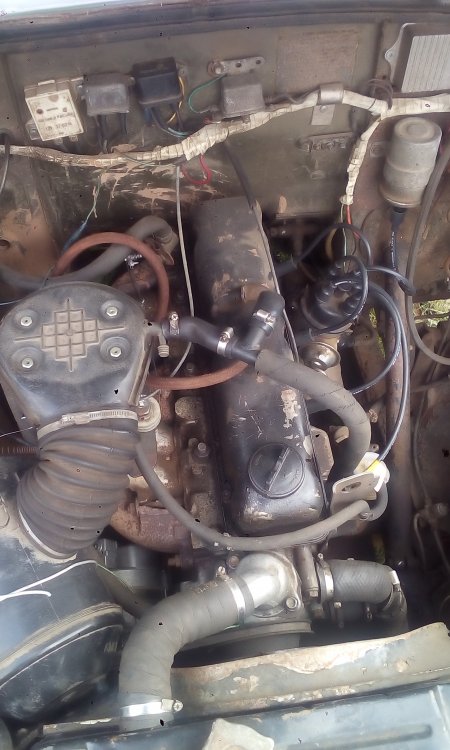

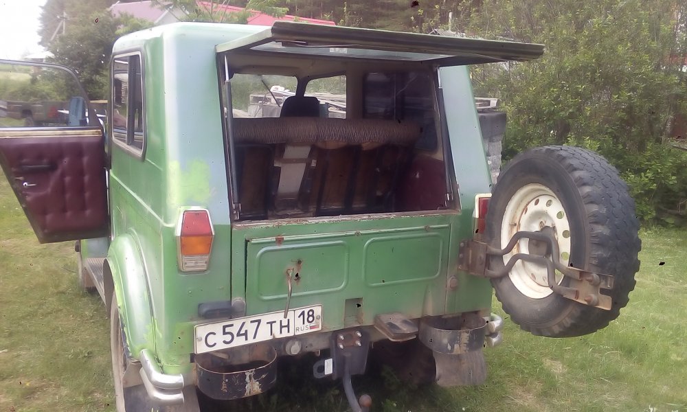

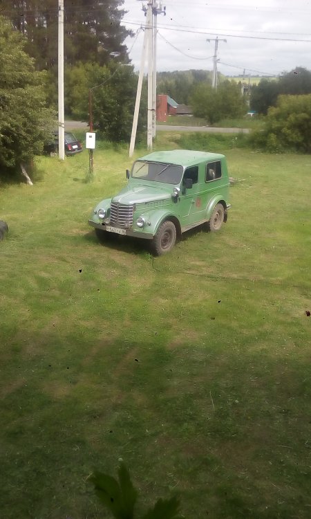

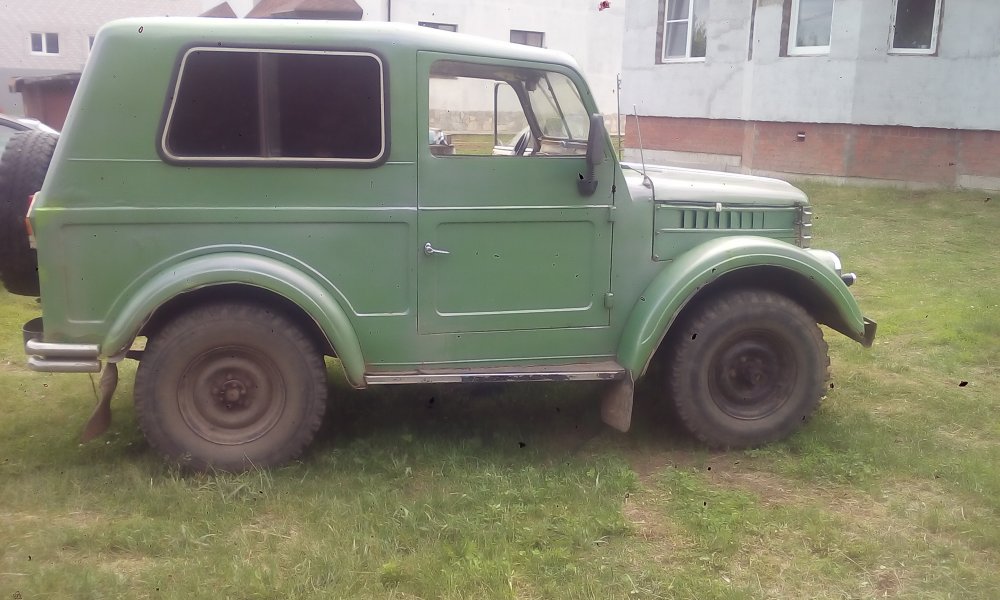

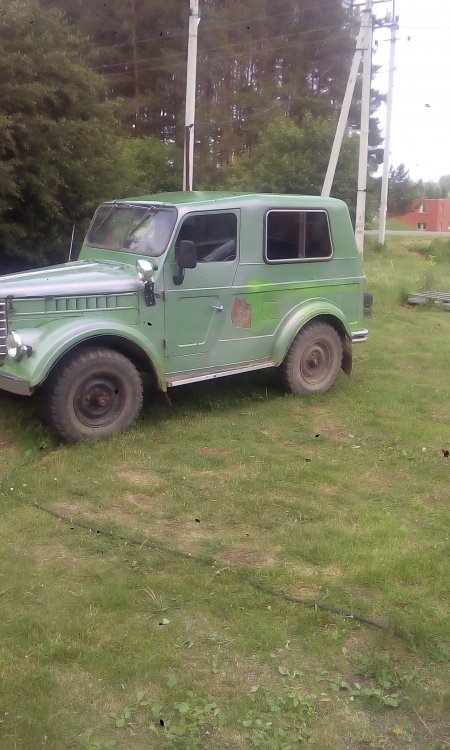

куйбышев 5 Жалоба Опубликовано: 22 июня 2018 Здравствуйте! У меня снова есть Газ 69! Вот такого колхозничка я приобрел почти год назад, а тему написать смог только сейчас:-) .пригнал я его из г. Глазова, 180км от меня. Доехал почти без проблем, 421 движок и 151 карбюратор тащили так ,что с четвертой я практически не переключался, что в гору ,что по прямой все равно))) Цитата Поделиться сообщением Ссылка на сообщение Поделиться на других сайтах

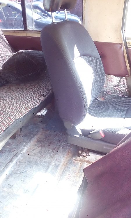

куйбышев 5 Жалоба Опубликовано: 22 июня 2018 Немного о машине, предыдущий владелец никаких подробностей мне не рассказал, так как газик у него был недолгое время, я узнал лишь о том ,что сперва машинка трудилась на Чепецком заводе, затем после списания ей владел один из работников завода. Судя по решетке из нержавейки так оно и было. Уколхожено в газике почти все, но я к оригиналу не стремлюсь,мне нужна машина для повседневного использования. Двигатель Умз-4218, КПП 4 полусинхра, раздатка однорычажная уаз, мосты колхозы. Мной на сегодняшний день поменян карбюратор 151 по причине дикого обжорства)) на дааз 21041 и поменяно водительское сидение. В планах перекраска в обычный хаки, вернуть родную приборку. Вот. Цитата Поделиться сообщением Ссылка на сообщение Поделиться на других сайтах

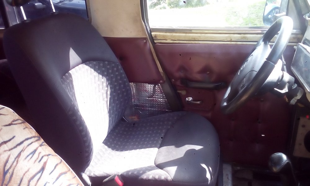

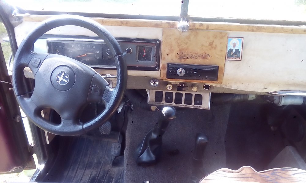

куйбышев 5 Жалоба Опубликовано: 22 июня 2018 Вот ещё фото выложил. Панель конечно, адская, но пока езжу так.. Цитата Поделиться сообщением Ссылка на сообщение Поделиться на других сайтах

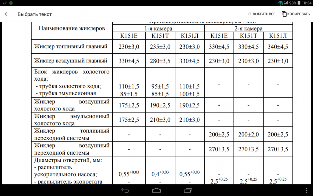

Саша Вии 786 Жалоба Опубликовано: 22 июня 2018 Карбюратор 151 с какой буквой и какие ГТЖ стояли? Поменял на другой ,какой? Чтобы меньше жрать бензин стало сомнительно. Каков расход? Цитата Поделиться сообщением Ссылка на сообщение Поделиться на других сайтах
Алекс 3 945 Жалоба Опубликовано: 22 июня 2018 Чудес не бывает, если кушает меньше, то и едет хуже. У меня 451 с К151 и родной трансмиссией, кушает 20, если больше 80 км/ч едешь. При 60-65 примерно 13-14. Панель адский писец)) Цитата Поделиться сообщением Ссылка на сообщение Поделиться на других сайтах

БИМ 869 Жалоба Опубликовано: 23 июня 2018 Интересная машинка, пороги опущены для удобства. Цитата Поделиться сообщением Ссылка на сообщение Поделиться на других сайтах
куйбышев 5 Жалоба Опубликовано: 23 июня 2018 (изменено) Да, пороги заниженные)) ради этого ещё и крылья удлинены по окружности ..так оставлю, гараж не построил ещё, а полезу переделывать и лето пройдет и поездить не успею))) Изменено 23 июня 2018 пользователем куйбышев Цитата Поделиться сообщением Ссылка на сообщение Поделиться на других сайтах

Саша Вии 786 Жалоба Опубликовано: 23 июня 2018 Для 4218 идёт карбюратор к151 Е , у него в отличии от других 151 свои жиклёры и отверстие в дроссельной заслонки первичной камеры мм 1,5. Цитата Поделиться сообщением Ссылка на сообщение Поделиться на других сайтах
