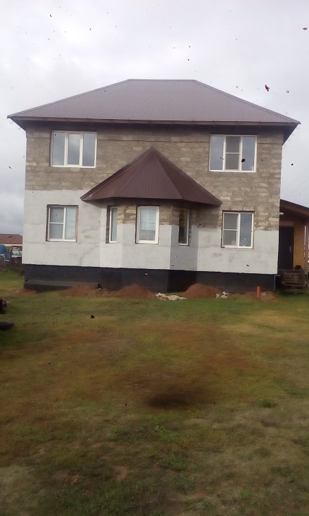

Борис Челнинский 465 Жалоба Опубликовано: 9 сентября 2018 Привет ! Дом построил ? У меня задний кардан уазовский (не помню , какой), а передний , примерно, 500мм - резал чей-то. Цитата Поделиться сообщением Ссылка на сообщение Поделиться на других сайтах
куйбышев 5 Жалоба Опубликовано: 9 сентября 2018 Спасибо ребята, что откликнулись! Да Борис ,дом построил ,вот такой 3 Цитата Поделиться сообщением Ссылка на сообщение Поделиться на других сайтах

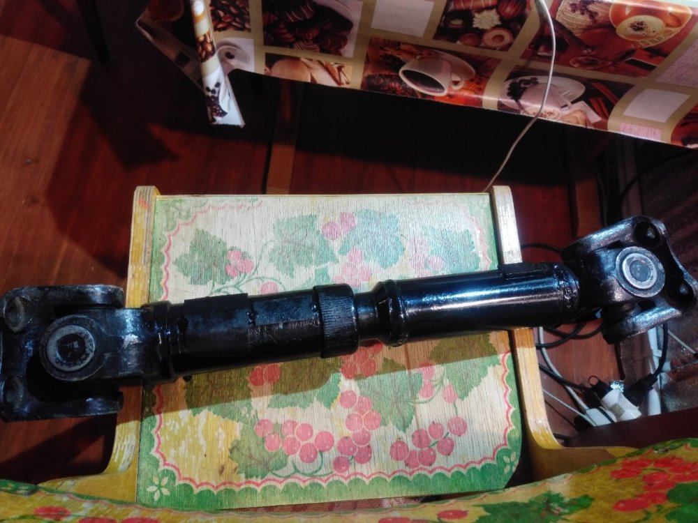

куйбышев 5 Жалоба Опубликовано: 29 августа 2019 Вчера мне изготовили новый передний кардан, вот такой Цитата Поделиться сообщением Ссылка на сообщение Поделиться на других сайтах
