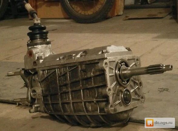

plotny69 581 Жалоба Опубликовано: 8 июля 2018 Друзья, подскажите, ставил ли кто-то на ГАЗ-69 пятиступку от ИЖ-ОДА и возможно ли это? Смущает короткий вал с мелкими шлицами. Сегодня снял с неё размеры, но ещё не сравнивал. Цитата Поделиться сообщением Ссылка на сообщение Поделиться на других сайтах

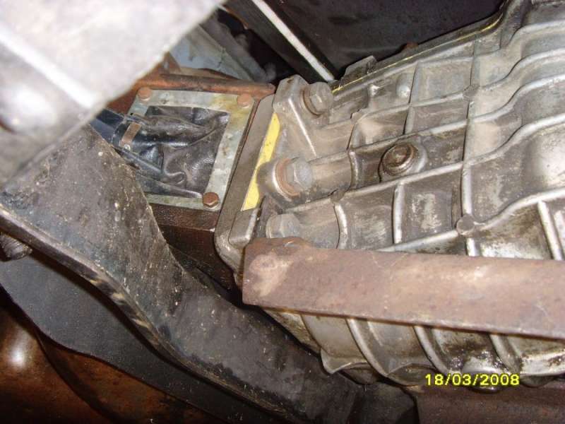

Chernacov 0 Жалоба Опубликовано: 9 октября 2018 машина ЧЕЧЕНА этоя моя была и коробку я ставил фотоки вот из альбома ЧЕЧЕН думаю он не обиде тся ведь альбом он не удалил и доступ к нему разрешен Цитата Поделиться сообщением Ссылка на сообщение Поделиться на других сайтах

Chernacov 0 Жалоба Опубликовано: 9 октября 2018 Вот берешь коробку и колокол и токарь точит переходное кольцо чтоб состыкоать подшипник коробки и дыру вколоколе, естественно токарь с головой ,так как допуски на несоосность желательно минимальные , с валом ни чего ни делал , так как на вал этой коробки хорошо подошло сцепление от сузуки витары кажется, а по том как состыкуешь коробку и колокол там по месту сверлишь отверстия под болты для стягивания коробки и колокола, ну и еще мы ее от скручивания усиливали уголками на фото видно. Цитата Поделиться сообщением Ссылка на сообщение Поделиться на других сайтах
Chernacov 0 Жалоба Опубликовано: 9 октября 2018 можно от москвичевского колокала сфрезировать тту плоскость что крепится к коробе и ее использовать для изготовления переходной шайбы, и остальное все со штангелем и головой по месту. коробка короткая , на тот момент я короче ни нашел, и москвичи " пирожки" "каблучки " в кузовке иногда по 800кг возили и коробки выдерживали. Я тогда так рассуждал. Цитата Поделиться сообщением Ссылка на сообщение Поделиться на других сайтах
