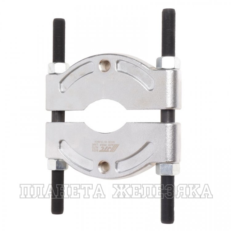

Саша Вии 786 Жалоба Опубликовано: 18 июля 2018 Вот таким не пробовал? Цитата Поделиться сообщением Ссылка на сообщение Поделиться на других сайтах

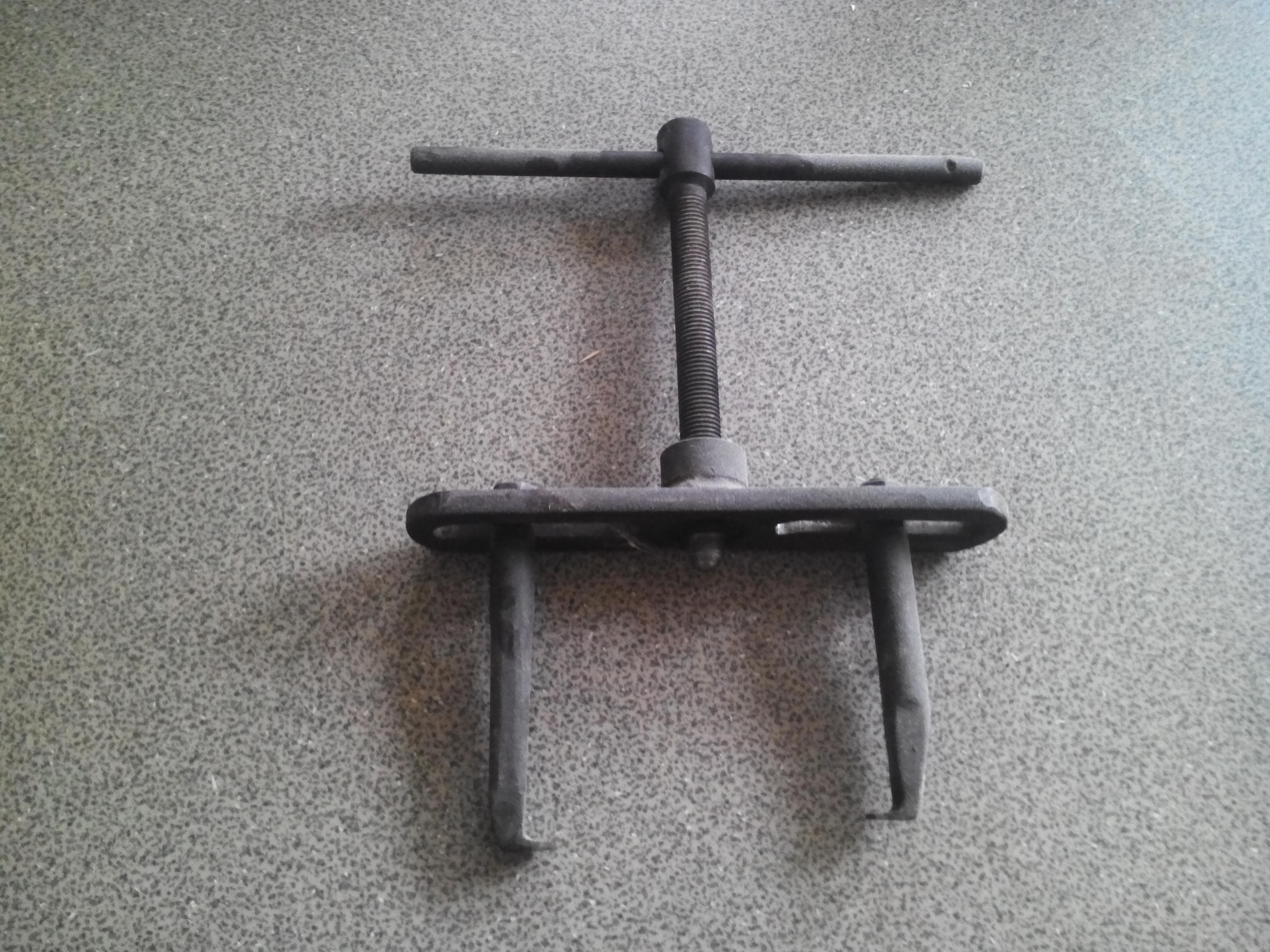

Саша Вии 786 Жалоба Опубликовано: 18 июля 2018 У меня вот такой ,как на фото, ничего особенного, им и снимал, ничего не соскакивало, единственное,чего ему не хватает это стяжного винта между двумя ножками. Цитата Поделиться сообщением Ссылка на сообщение Поделиться на других сайтах
Гога68 1 289 Жалоба Опубликовано: 18 июля 2018 (изменено) 16 минут назад, Саша Вии сказал: У меня вот такой ,как на фото, ничего особенного, им и снимал, ничего не соскакивало, единственное,чего ему не хватает это стяжного винта между двумя ножками. делал типа такого лапа та ина соскакивает, и состяжкой вылазит срывается,там места то мало заче цепляться.Валятся старый диф с подшипниками, так их снять и не смог, хотел попробовать. Изменено 18 июля 2018 пользователем Гога68 Цитата Поделиться сообщением Ссылка на сообщение Поделиться на других сайтах
Гога68 1 289 Жалоба Опубликовано: 18 июля 2018 (изменено) 1 час назад, Саша Вии сказал: Вот таким не пробовал? ВО! Где такой взять? Думал уж сделать из двух уголков их соединить пластинами на болтах и дыру вырезать (чем? сваркой только) под внутреннее кольцо упереть и пресом сдавливать. только нудно прес самодельный рама и гидродомкрат Изменено 18 июля 2018 пользователем Гога68 Цитата Поделиться сообщением Ссылка на сообщение Поделиться на других сайтах

ВладимирВ 3 329 Жалоба Опубликовано: 18 июля 2018 В железяке таких много видел : http://www.планетажелезяка.рф/cat-search-result?q=Стяжной+сегментный+съемник 1 Цитата Поделиться сообщением Ссылка на сообщение Поделиться на других сайтах

Саша Вии 786 Жалоба Опубликовано: 18 июля 2018 Обидно будет заплатить за такой вот сегментный съёмник тысячи четыре, а потом он окажется сделан изь какого- нибудь дерьмового железа, или ещё хуже из алюминия))) Цитата Поделиться сообщением Ссылка на сообщение Поделиться на других сайтах

FanatFigo 200 Жалоба Опубликовано: 20 июля 2018 Я всегда работал с мостами 2х лапым съемником, с фиксацией лап от раздвижения. Другого не надо. Буквально 2-3 недели назад собирал себе мосты с ДАКами, пришлось изрядно поплеваться. Туда ни один из стандартных съемников - не подходит. У него 3 проточки под лапы, причем не как общепринято 3х120 градусов, а 2 из них расположены примерно под 80 градусах а третья - напротив (оригинальное решение однако, непонятно под чем его придумали). Обощался с ДАКовцами - предложили 2 варианта, либо зубилом грубо говоря его приподнимать и выковыривать, либо брать несуразный вышепредложенный съемник, про него я чуть ниже напишу. На вопрос почему такое решение применили - менеджер ответить затруднился. В результате подобрал съемник за 2200 и целый день болгарил и варил его. И съемник отработал на ура. Мосты собраны. Так же хочу отметить, что для регулировок мостов со штатными дифференциалами (свободными) - ничего нигде подпиливать не надо, просто нужен нормальный съемник двухлапый. То что предлагают камрады выше - стяжной на двух болтах - тоже рассматривал, но отсек эту идею почти сразу, в виду того что во первых он громоздкий, во вторых работа с ним достаточно много лишних телодвижений требует+ он наверяка будет поганить регулировочные прокладки под подшипник 7510. Короче это грубо говоря будет выглядеть как в детской песочнице карьерным экскаватором ковыряться. Вот как то так. Цитата Поделиться сообщением Ссылка на сообщение Поделиться на других сайтах

Гога68 1 289 Жалоба Опубликовано: 21 июля 2018 Только что, FanatFigo сказал: Я всегда работал с мостами 2х лапым съемником, с фиксацией лап от раздвижения. Другого не надо. Буквально 2-3 недели назад собирал себе мосты с ДАКами, пришлось изрядно поплеваться. Туда ни один из стандартных съемников - не подходит. У него 3 проточки под лапы, причем не как общепринято 3х120 градусов, а 2 из них расположены примерно под 80 градусах а третья - напротив (оригинальное решение однако, непонятно под чем его придумали). Обощался с ДАКовцами - предложили 2 варианта, либо зубилом грубо говоря его приподнимать и выковыривать, либо брать несуразный вышепредложенный съемник, про него я чуть ниже напишу. На вопрос почему такое решение применили - менеджер ответить затруднился. В результате подобрал съемник за 2200 и целый день болгарил и варил его. И съемник отработал на ура. Мосты собраны. Так же хочу отметить, что для регулировок мостов со штатными дифференциалами (свободными) - ничего нигде подпиливать не надо, просто нужен нормальный съемник двухлапый. То что предлагают камрады выше - стяжной на двух болтах - тоже рассматривал, но отсек эту идею почти сразу, в виду того что во первых он громоздкий, во вторых работа с ним достаточно много лишних телодвижений требует+ он наверяка будет поганить регулировочные прокладки под подшипник 7510. Короче это грубо говоря будет выглядеть как в детской песочнице карьерным экскаватором ковыряться. Вот как то так. У меня лапчатым не вышло. Даже со стяжкой одна лапа соскальзывает. Из за прокладок Цитата Поделиться сообщением Ссылка на сообщение Поделиться на других сайтах
