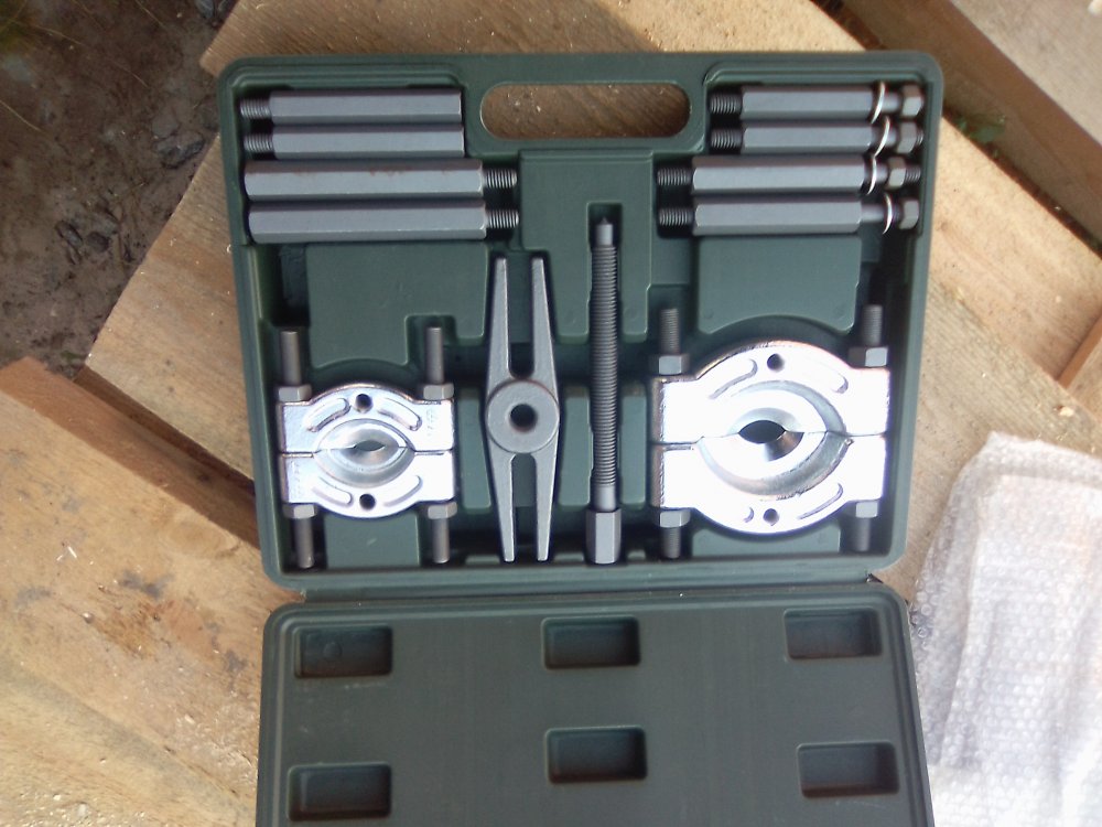

Гога68 1 291 Жалоба Опубликовано: 25 ноября 2018 добрался до моста. опробовал куплены съемники. мощны, хороши, крепки. НО! пойдут для других целей. лучше зубила для подшипников дифа нету! а для ведущей шестерни(хвостовика) железного прутка. видать ниче лучше не придумать Цитата Поделиться сообщением Ссылка на сообщение Поделиться на других сайтах
Гога68 1 291 Жалоба Опубликовано: 23 декабря 2018 приноровился к этому съемнику. на подшипниках дифа сразу его вставить прокладки мешают. вот сколь зубилом сбиваю в начале а дальше уж этот съемник.помогает так то особо со стороны шестерни, где зубилом сбивать до конца вовсе неловко Цитата Поделиться сообщением Ссылка на сообщение Поделиться на других сайтах
