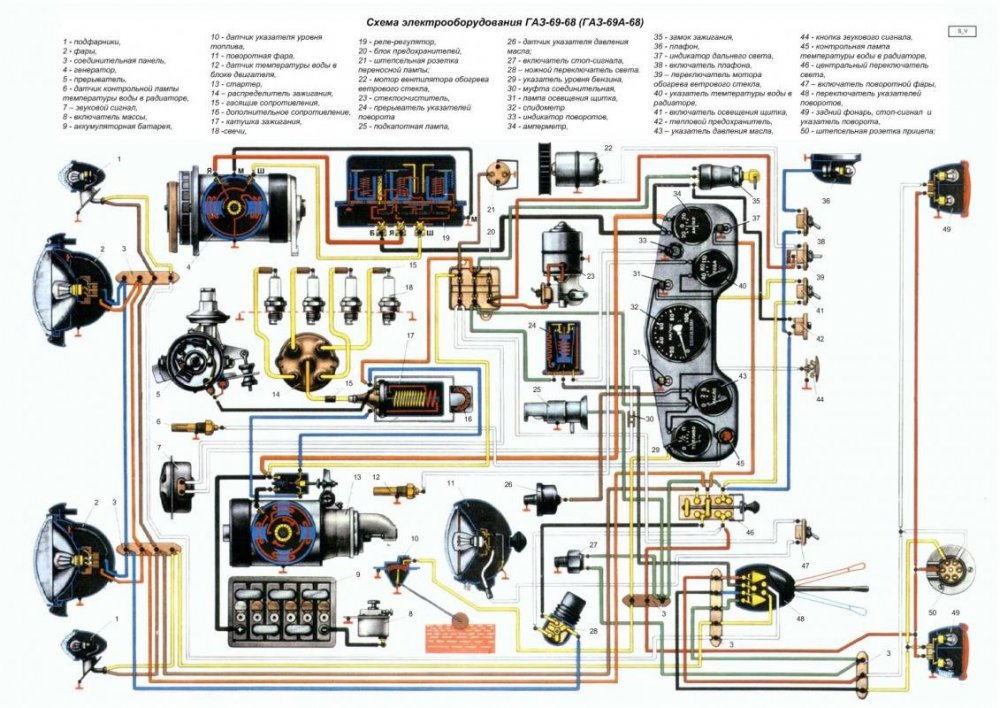

Иван Яшин 10 Жалоба Опубликовано: 13 июня 2019 Всех приветствую! Дошло время до установки. Кто уже ставил данную проводку, не могли бы вы прислать цветную схему и дать ссылку. Я понимаю что в интернете эти схемы есть, но они разные, поэтому и прошу помочь. Очень облегчите задачу. Спасибо заранее. Цитата Поделиться сообщением Ссылка на сообщение Поделиться на других сайтах

alexsandrz 48 Жалоба Опубликовано: 2 апреля 2020 13.06.2019 в 15:39, Иван Яшин сказал: Всех приветствую! Дошло время до установки. Кто уже ставил данную проводку, не могли бы вы прислать цветную схему и дать ссылку. Я понимаю что в интернете эти схемы есть, но они разные, поэтому и прошу помочь. Очень облегчите задачу. Спасибо заранее. собрал , все подошло, но есть маленькие замечания. собирал на 69А. 1. под реле поворотов необходимо обжать под колечко ( тут голый провод) 2. провод на лампочку поворотов коротковат. 3. провод на подсветку приборов должен идти к тумблеру, но он очень короткий . пришлось дотачивать. 4. отсутствует провод на звуковой сигнал, тот что проходит через штырь руля. 5. отсутствует провод на дворники 6. отсутствует провод на фару искатель. Но это все мелочи и легко допиливаются по месту. Но только предупреждаю цвета на схеме и на проводке отличаются. Тестер нужен будет при установке. Цитата Поделиться сообщением Ссылка на сообщение Поделиться на других сайтах
