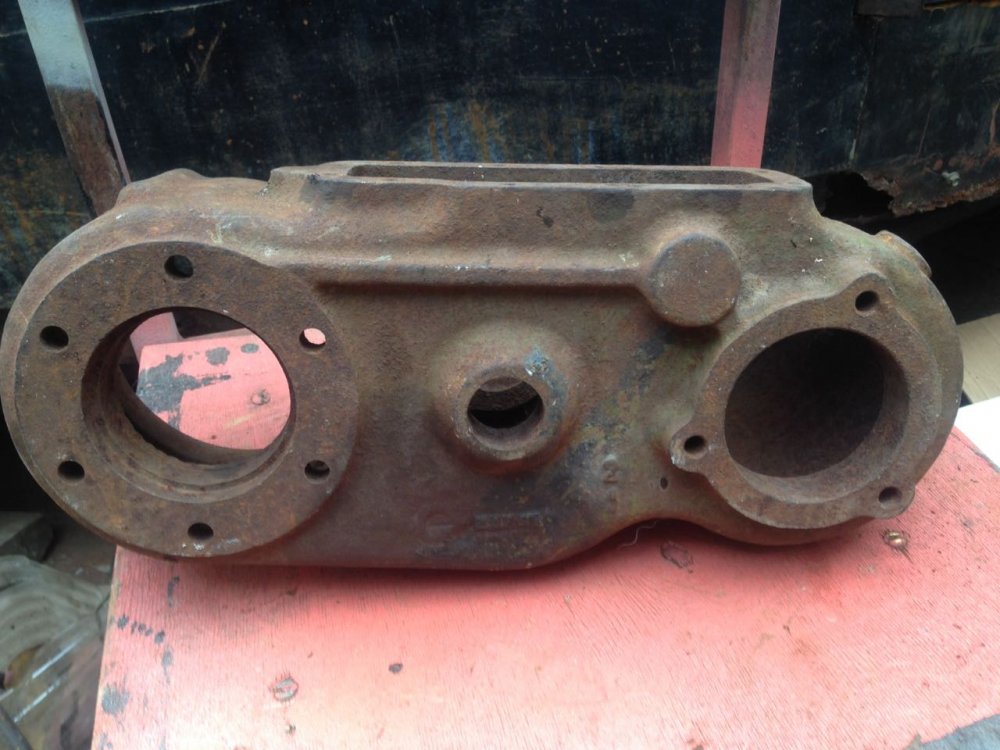

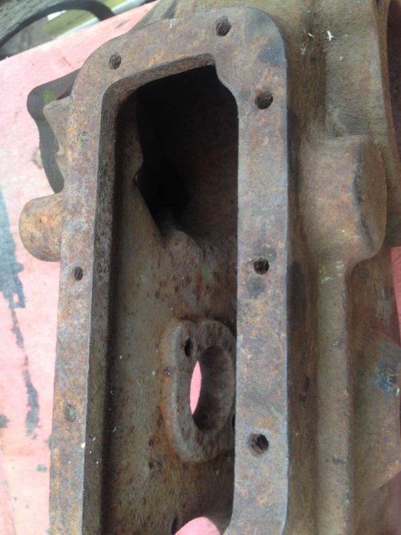

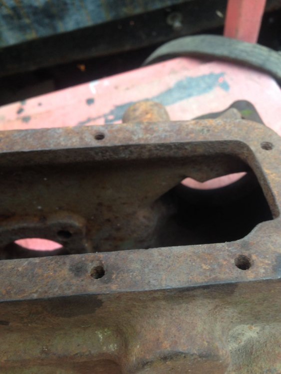

ретроман-102 160 Жалоба Опубликовано: 23 августа 2018 Здравствуйте! нужна помощь другу ,вот его раздатка . хочеть узнать почему нет дырок ? ? ?.ранняя ??? как я понял он с постоянным приводом был. не выключается. Цитата Поделиться сообщением Ссылка на сообщение Поделиться на других сайтах
Region-73 1 170 Жалоба Опубликовано: 4 сентября 2018 Вроде отвечал уже. Брак это. Просто брак. Цитата Поделиться сообщением Ссылка на сообщение Поделиться на других сайтах
Газ-АА 278 Жалоба Опубликовано: 13 сентября 2018 Детали имеют различные этапы изготовления. Отливка/поковка/обработка. В данном примере мы видим деталь изготовленную отливкой с дальнейшей мех.обработкой. Да. Есть отличие от аналогичной детали применявшейся на Газ-67. Но. Данное отличие лишь наводит на мысль что данная деталь имеет предназначение не как раздатка с отключаемым приводом. Цитата Поделиться сообщением Ссылка на сообщение Поделиться на других сайтах
Федот68 4 293 Жалоба Опубликовано: 14 сентября 2018 18 часов назад, Газ-АА сказал: Детали имеют различные этапы изготовления. Отливка/поковка/обработка. В данном примере мы видим деталь изготовленную отливкой с дальнейшей мех.обработкой. Да. Есть отличие от аналогичной детали применявшейся на Газ-67. Но. Данное отличие лишь наводит на мысль что данная деталь имеет предназначение не как раздатка с отключаемым приводом. Когда искал пром.подшипник кпп/рк ГАЗ67... В пральной подшипниковой конторе мне сказали, что идет он на какие-то сельхоз.агрегаты. и годовая потребность по РФ - то ли 400, то ли 600 штук этих подшипников. Как запас заганчивается - делают заказ заводу и он изготавливает очередную партию на склад . Раз лет этак в пять. К чему многабукафф? А может это и есть та самая деталь от таинственной сеялки-веялки ?? И производися до сих пор ??? Цитата Поделиться сообщением Ссылка на сообщение Поделиться на других сайтах
