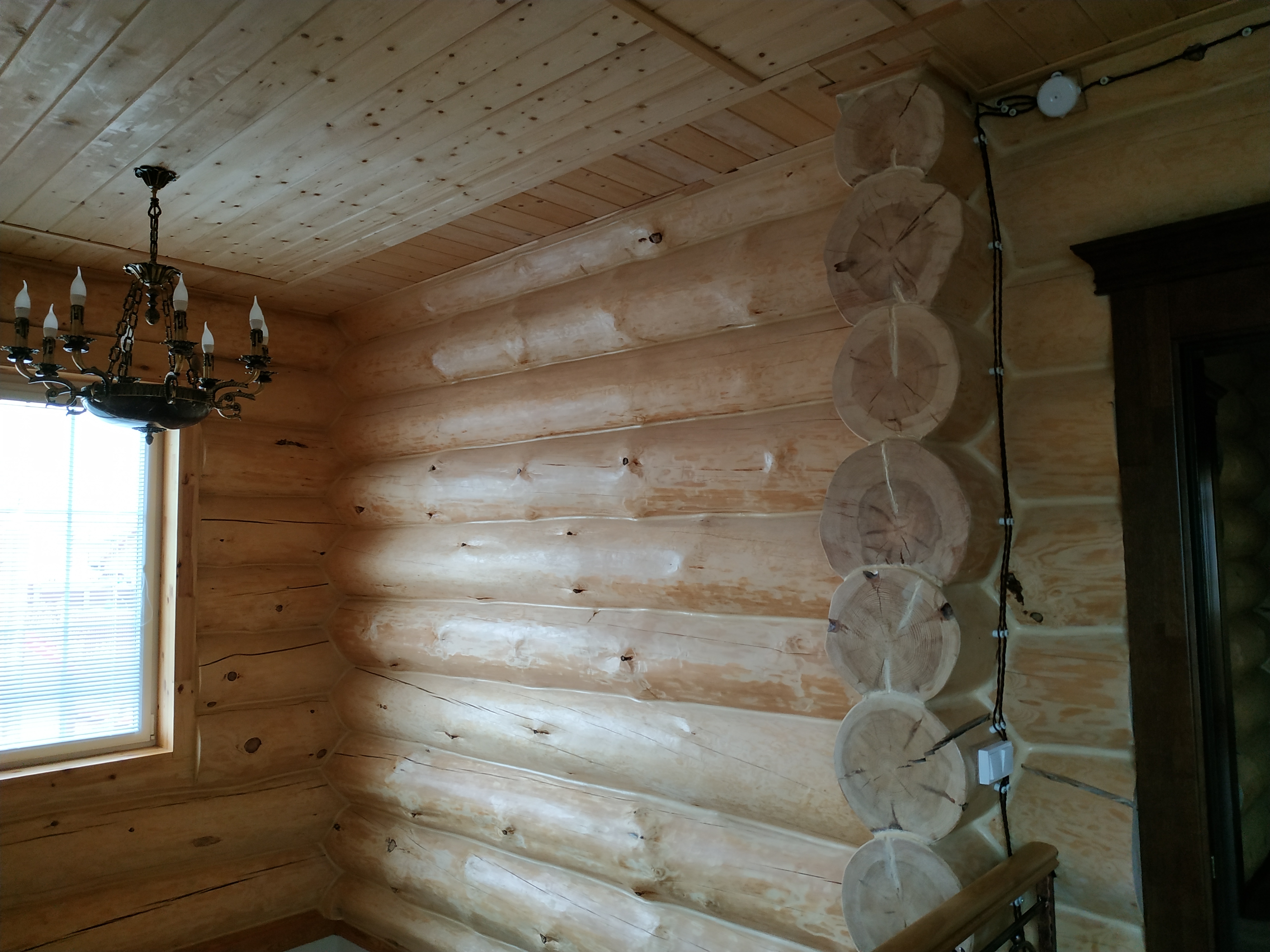

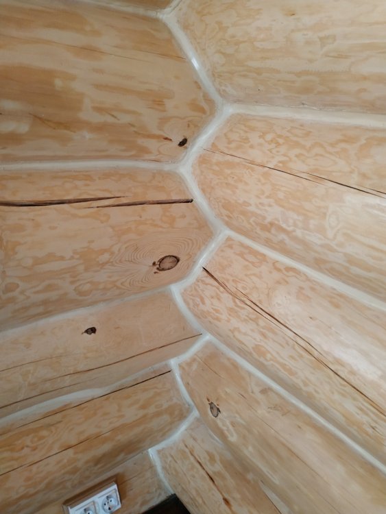

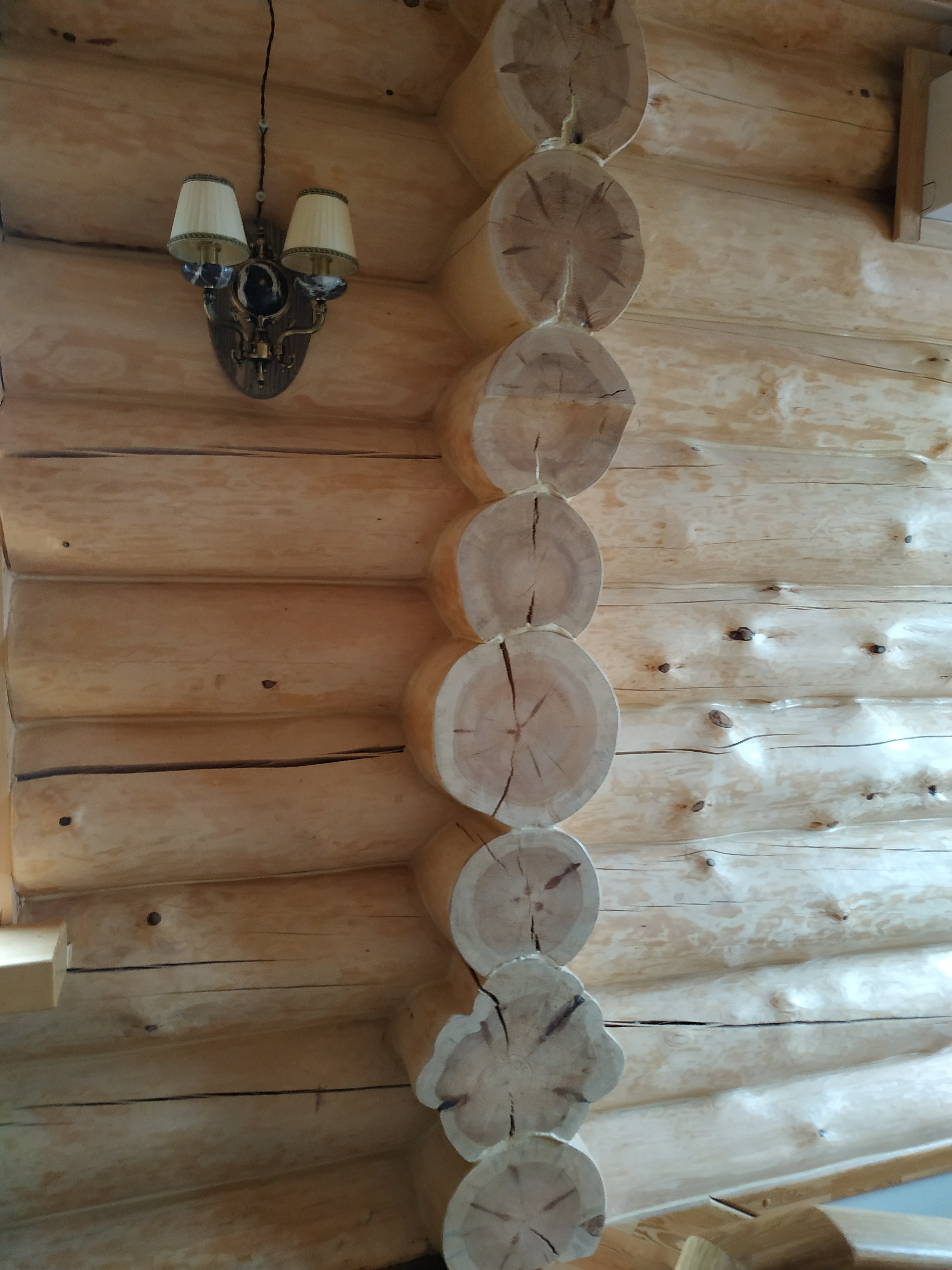

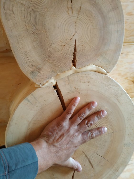

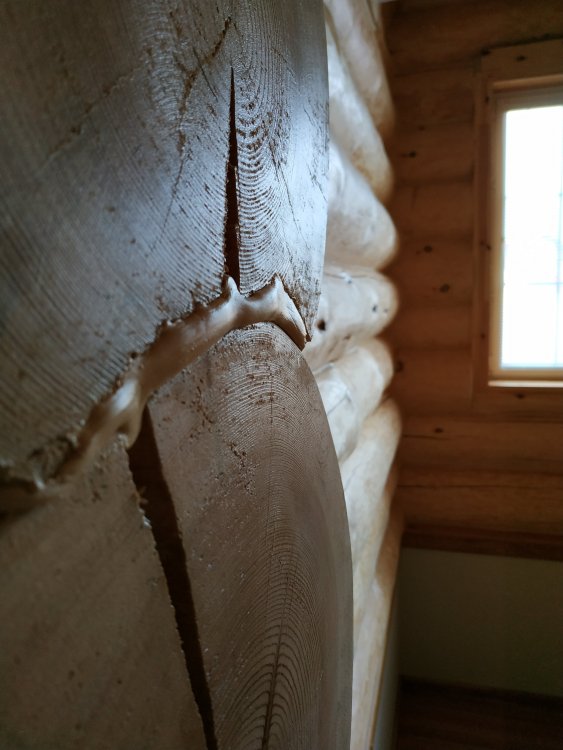

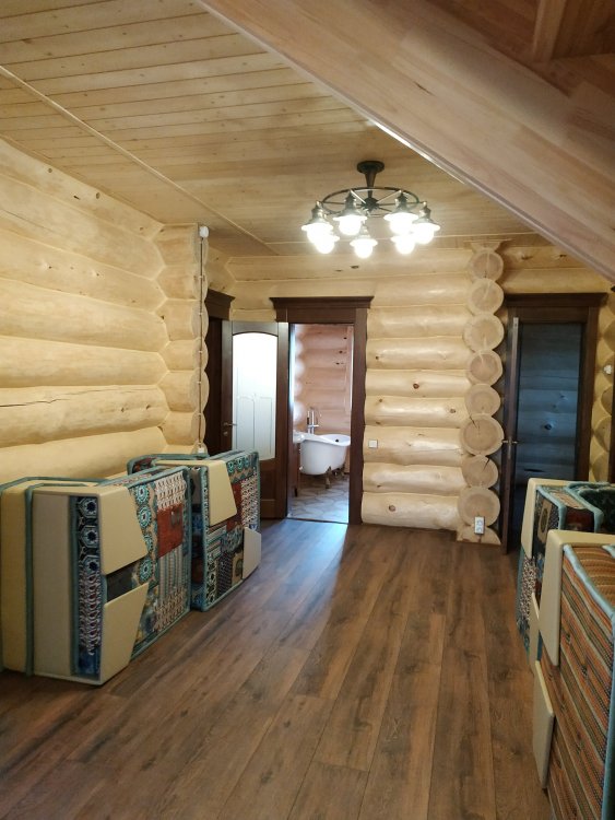

nat 4 559 Жалоба Опубликовано: 13 сентября 2018 Замазка ведёт себя хорошо, бревна стали сохнуть, садиться, и не слабо, аж щит погнуло, перекосило, а она зараза нигде не отошла, только плющится 1 Цитата Поделиться сообщением Ссылка на сообщение Поделиться на других сайтах
@drenalin 4 847 Жалоба Опубликовано: 14 сентября 2018 Воооот! Именно это я и хочу! Цитата Поделиться сообщением Ссылка на сообщение Поделиться на других сайтах

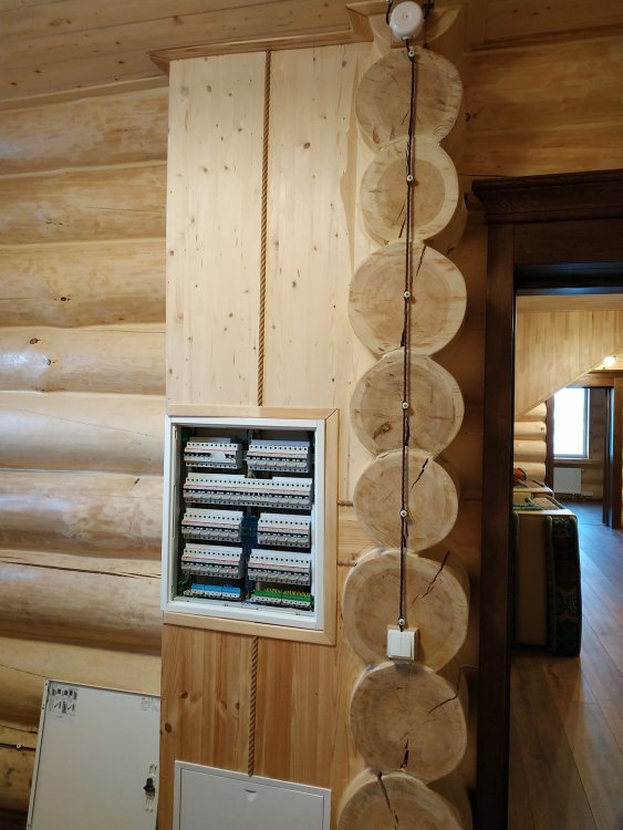

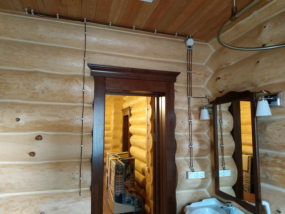

Сергей Ш 179 Жалоба Опубликовано: 15 сентября 2018 В 14.09.2018 в 04:04, nat сказал: Замазка ведёт себя хорошо, бревна стали сохнуть, садиться, и не слабо, аж щит погнуло, перекосило, а она зараза нигде не отошла, только плющится Красота, но проводка портит вид, её много. И зачем так много автоматов? 1 Цитата Поделиться сообщением Ссылка на сообщение Поделиться на других сайтах

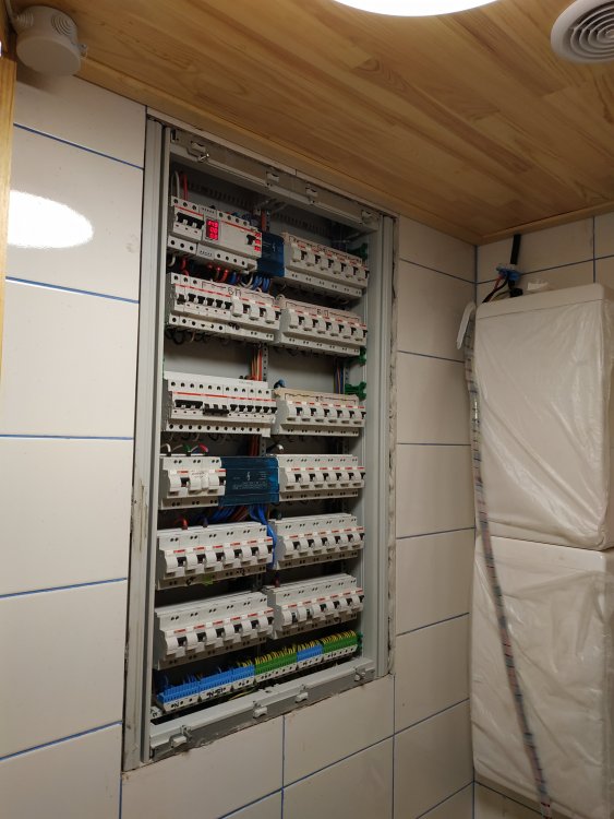

nat 4 559 Жалоба Опубликовано: 15 сентября 2018 Забавно про проводку))) А как без нее? Или по старинке все на одной сопле?? (Хотелось бы услышать ваше личное мнение) Там провода видимого минимум, все магистрали идут скрыто в нержавеющей гофре водопроводной Много автоматов? -кто платит, тот и музыку заказывает, очень любит заказчик чтобы было в деревянном доме все на отдельных линиях, чтобы каждая линия была на дифавтомате. В этом нет ничего плохого. Не нищебродский объект короче)), это всего лишь щит 2 этаж 3х этажного дома. Вот щит первого этажа, правда он не деревянный. 1 Цитата Поделиться сообщением Ссылка на сообщение Поделиться на других сайтах
LexaNeDoma 972 Жалоба Опубликовано: 15 сентября 2018 Судя по щитам, к дому подходит кВатт 100. Не меньше. А так, вполне разумно. У меня на 7 помещений 9 автоматов. Цитата Поделиться сообщением Ссылка на сообщение Поделиться на других сайтах
nat 4 559 Жалоба Опубликовано: 15 сентября 2018 Там нормально входит У дяди раньше был бзик, розетка- автомат))), долго ржал))) Жаль я этого времени не застал (, третий дом на участке, на двух было так, здесь минимизировали Жаль таких клиентов больше нет:) От Сергея ш хотелось бы всеже услышать его видение разводки витой электро проводки в деревянном доме, где должно быть мало проводов и минимум автоматов. Я помню у бабушки моей в доме была проводка на роликах, и две пробки на всё. Надо так? Цитата Поделиться сообщением Ссылка на сообщение Поделиться на других сайтах

Большевик 389 Жалоба Опубликовано: 15 сентября 2018 3 часа назад, nat сказал: Забавно про проводку))) А как без нее? Или по старинке все на одной сопле?? (Хотелось бы услышать ваше личное мнение) Там провода видимого минимум, все магистрали идут скрыто в нержавеющей гофре водопроводной Много автоматов? -кто платит, тот и музыку заказывает, очень любит заказчик чтобы было в деревянном доме все на отдельных линиях, чтобы каждая линия была на дифавтомате. В этом нет ничего плохого. Не нищебродский объект короче)), это всего лишь щит 2 этаж 3х этажного дома. Вот щит первого этажа, правда он не деревянный. А к этому всему, есть система постоянного тока, инвертор, авр, дизель-генератор? Даже если и есть, всё равно неразумно. Интересно, как проектировщик всё это обосновал? На автозаправочных станциях в щитовой примерно столько же автоматов. Цитата Поделиться сообщением Ссылка на сообщение Поделиться на других сайтах
nat 4 559 Жалоба Опубликовано: 15 сентября 2018 Есть газовый генератор, стабилизатор и БП 8 КВ на выделенные лининии. Проектировщик ничего не обосновывал, тут заказчик и его хотелки. Таких объектов мало)) Цитата Поделиться сообщением Ссылка на сообщение Поделиться на других сайтах
Большевик 389 Жалоба Опубликовано: 15 сентября 2018 Всё- таки сэкономил... Цитата Поделиться сообщением Ссылка на сообщение Поделиться на других сайтах
Сергей Ш 179 Жалоба Опубликовано: 16 сентября 2018 В 15.09.2018 в 23:17, nat сказал: Там нормально входит У дяди раньше был бзик, розетка- автомат))), долго ржал))) Жаль я этого времени не застал (, третий дом на участке, на двух было так, здесь минимизировали Жаль таких клиентов больше нет:) От Сергея ш хотелось бы всеже услышать его видение разводки витой электро проводки в деревянном доме, где должно быть мало проводов и минимум автоматов. Я помню у бабушки моей в доме была проводка на роликах, и две пробки на всё. Надо так? Дом строился под старину ну и кинули два провода для эстетики даже муляжом , а остальное скрытой проводкой и управление "умный дом" . Провода и розетки с выключателями были бы в цвет со стенами может не кидалось бы так. А автоматы 2 штуки на комнату достаточно. Кухня зависит от потребителей. Цитата Поделиться сообщением Ссылка на сообщение Поделиться на других сайтах
nat 4 559 Жалоба Опубликовано: 16 сентября 2018 (изменено) Дом под старину не строился. Просто большой дом с 2 и 3-м деревянным этажем. А так и есть, два автомата на комнату, плюс местами т.полы, 6 блоков кондиционера, на этаже, балконы, короче ничего лишнего)) Изначально так все и было, скрыто, на виду только провод от выключателя до люстры ( к которой тоже проложено было за ранее питалово. Но заказчик с фантазией, любитель все менять, по ходу пьессы, сегодня так, а завтра давай так. Вот ванная образовалась из подсобки, брашки, розетки да вентиляторы паравозом, холодильник для парфюмерии, а там вывод только на лампочку, кругом зашито да обклеено, вот так по минимуму и вышло. А тип и цвет розеток я вообще не хочу обсуждать, там есть свое "солнышко"))-Оно и советует и всегда право, так что...... Изменено 16 сентября 2018 пользователем nat Цитата Поделиться сообщением Ссылка на сообщение Поделиться на других сайтах

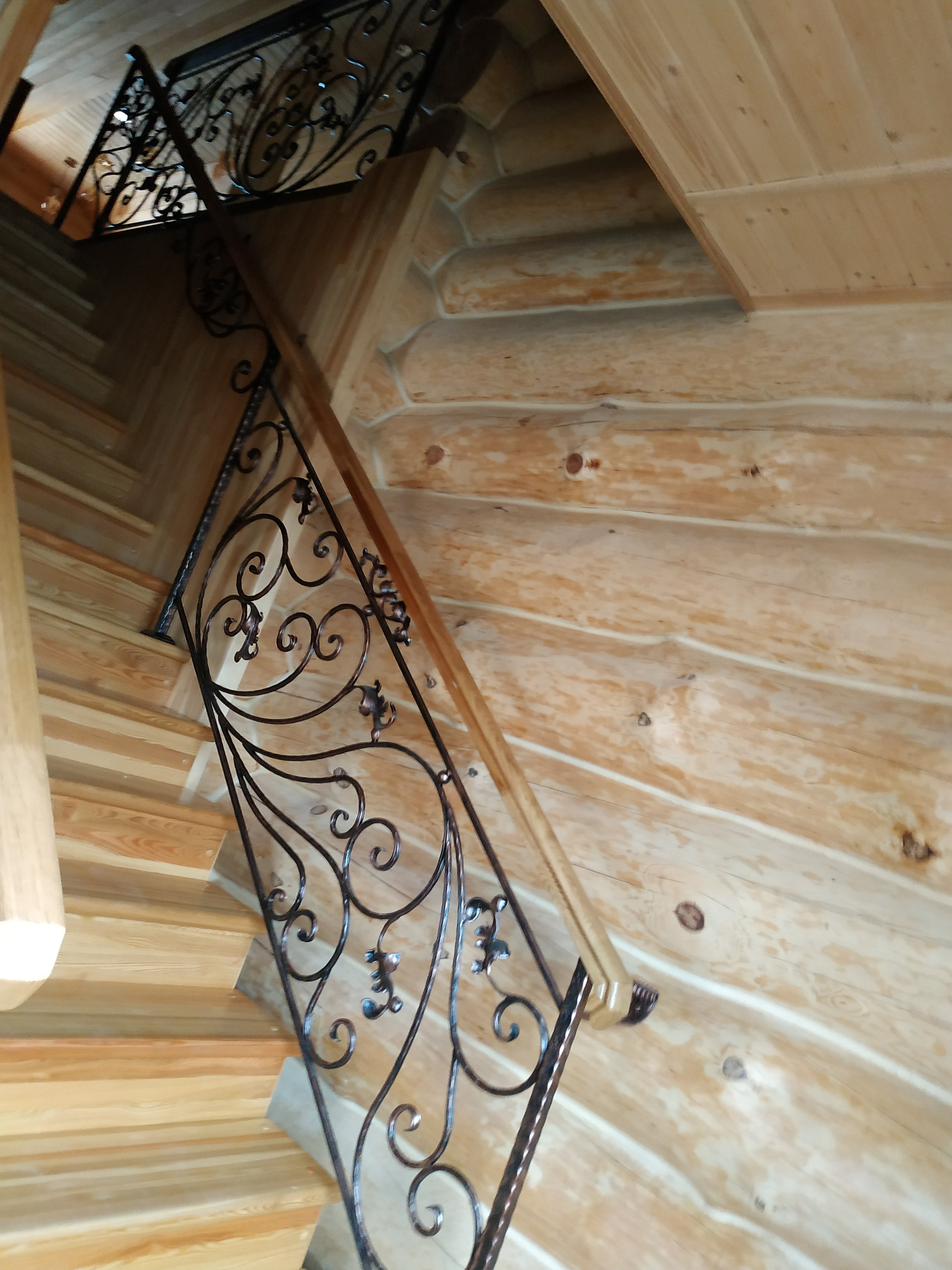

@drenalin 4 847 Жалоба Опубликовано: 16 сентября 2018 Анатолий, отличный дом!!! Цитата Поделиться сообщением Ссылка на сообщение Поделиться на других сайтах

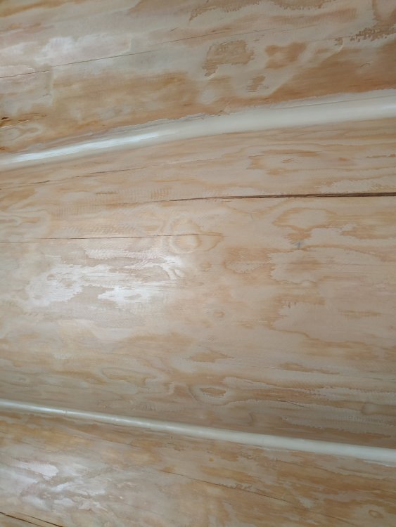

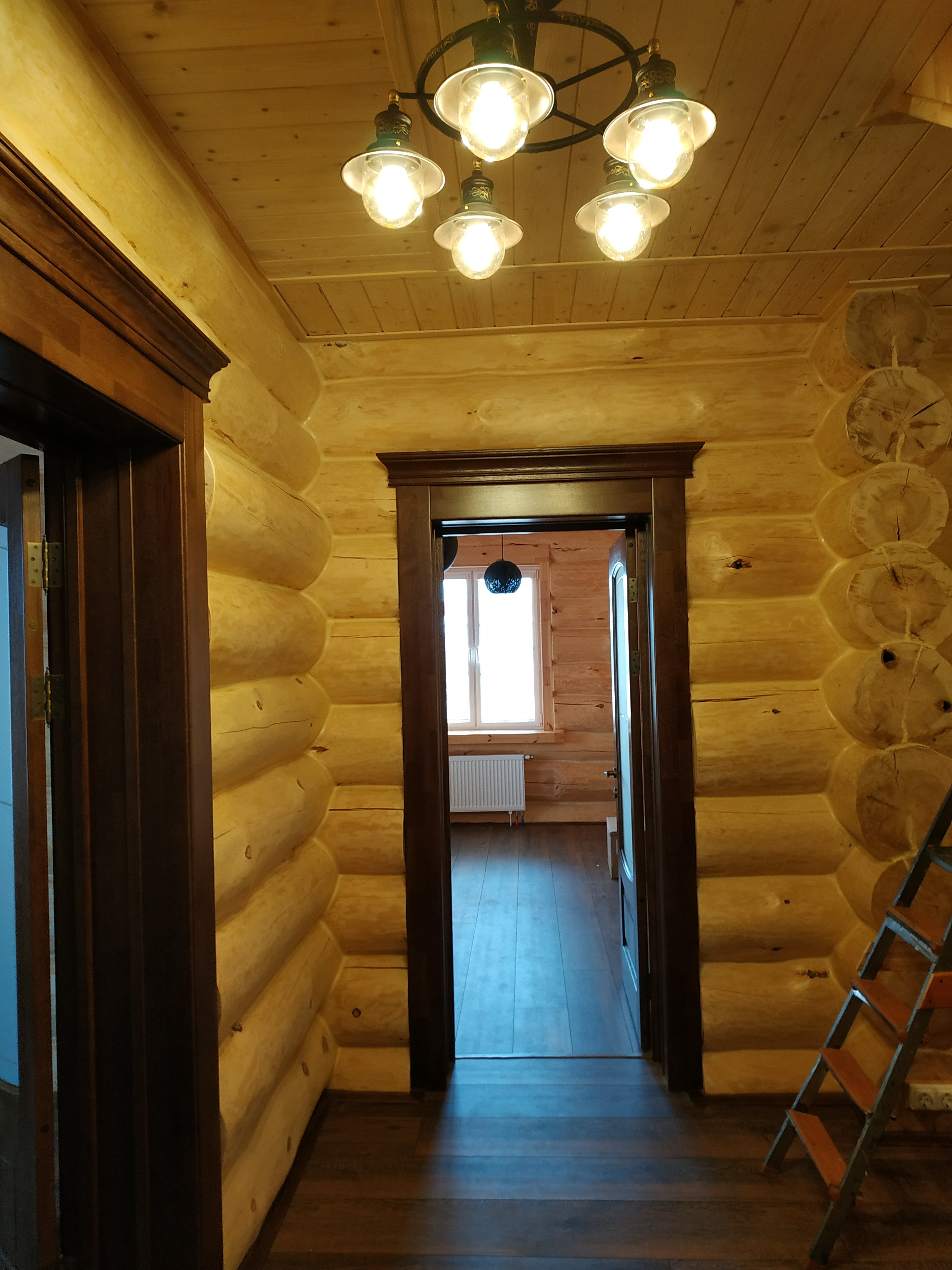

Alex52 1 218 Жалоба Опубликовано: 17 сентября 2018 Забавно, в деревянном доме полы из ламината........))))) Кстати бревна чем то обработаны, глянец виден.................. Цитата Поделиться сообщением Ссылка на сообщение Поделиться на других сайтах
Виктор1976 402 Жалоба Опубликовано: 17 сентября 2018 скорее всего водорастворимый акриловый лак? Цитата Поделиться сообщением Ссылка на сообщение Поделиться на других сайтах
Alex52 1 218 Жалоба Опубликовано: 17 сентября 2018 1 час назад, Виктор1976 сказал: скорее всего водорастворимый акриловый лак? Не факт, может воск? Цитата Поделиться сообщением Ссылка на сообщение Поделиться на других сайтах
