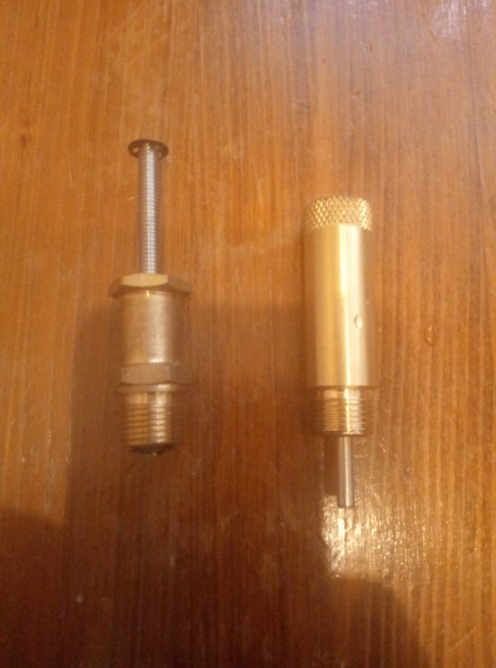

Midved 334 Жалоба Опубликовано: 7 сентября 2018 Индикатор заказал и штоковый и часовой, потом подстрою опережение. Сейчас заводится с одного рывка, работают оба цилиндра, реагирует на газ. В этой части осталось только поймать опепежение под 92 бензин. Поделиться сообщением Ссылка на сообщение Поделиться на других сайтах

Midved 334 Жалоба Опубликовано: 13 сентября 2018 А зачем? Вымеряю сверлышками отверстия во всех жиклерах, установлю новое зажигание. Сейчас с одного рывка заводится, будет рукой заводиться. Инструмент куплен, индикатор простой с насечками по 1мм на штоке и под часовой микрометр. Поделиться сообщением Ссылка на сообщение Поделиться на других сайтах
